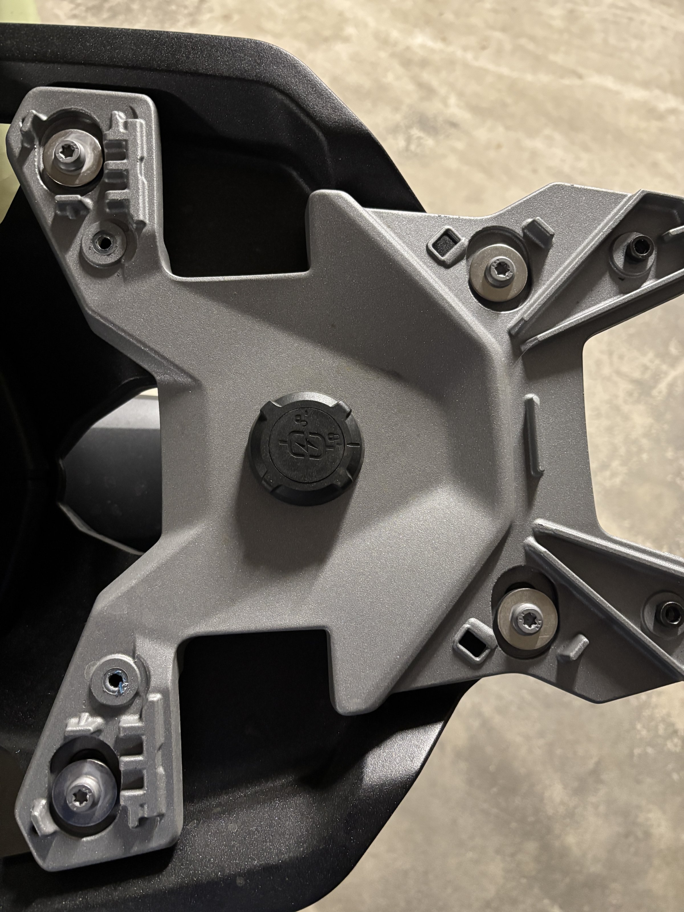

Falls es noch relevant ist. Ich wollte nicht auf den Termin warten und habe das klappertgeräusch selbst gelöst. Einfach die 3 Plastikabdeckungen abnehmen und die 4 Torxschrauben darunter festziehen, bis es nicht mehr klappert. Die seitliche Verschiebbarkeit bleibt erhalten das klappern verschwindet. Problem gelöst!

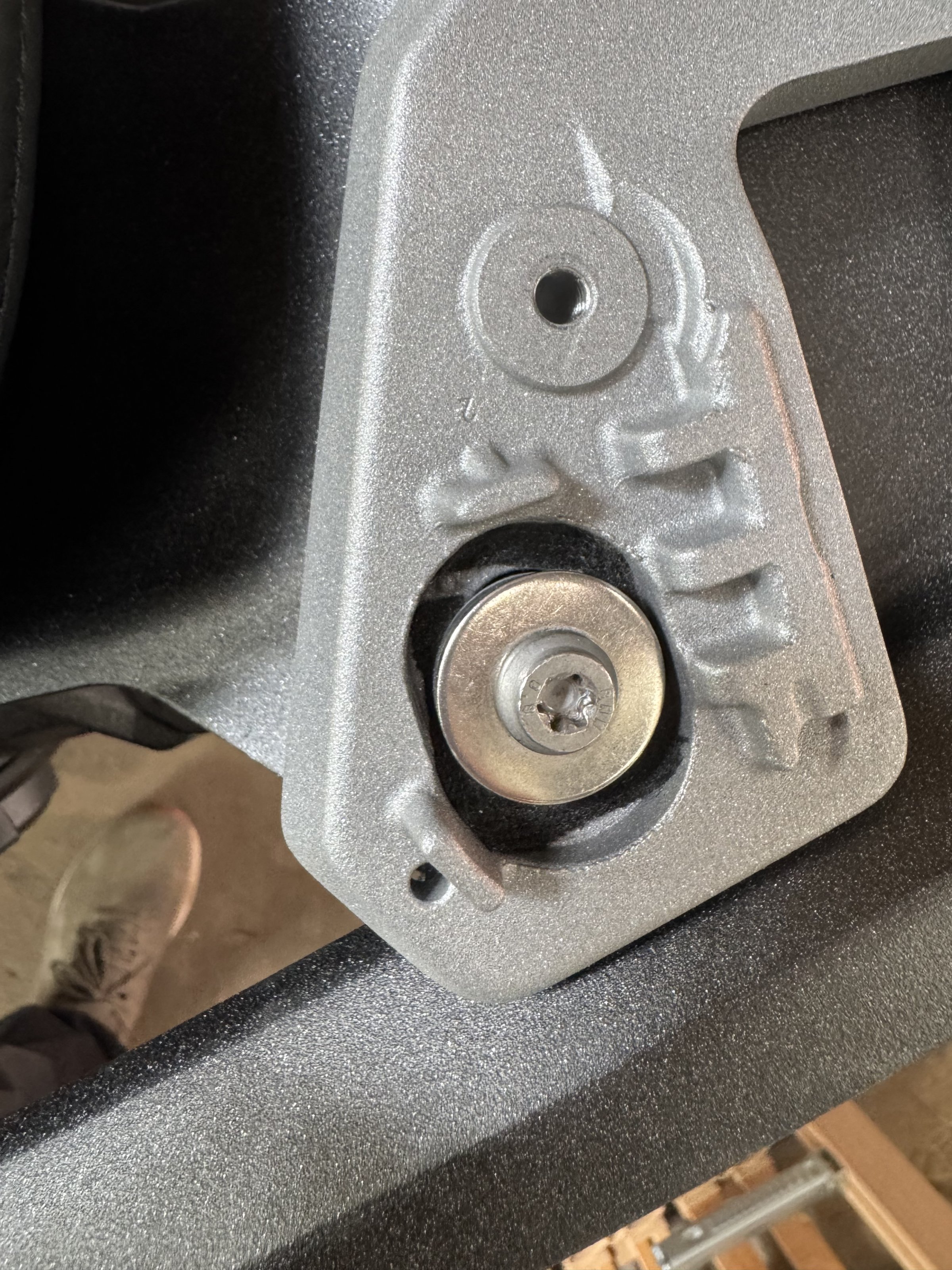

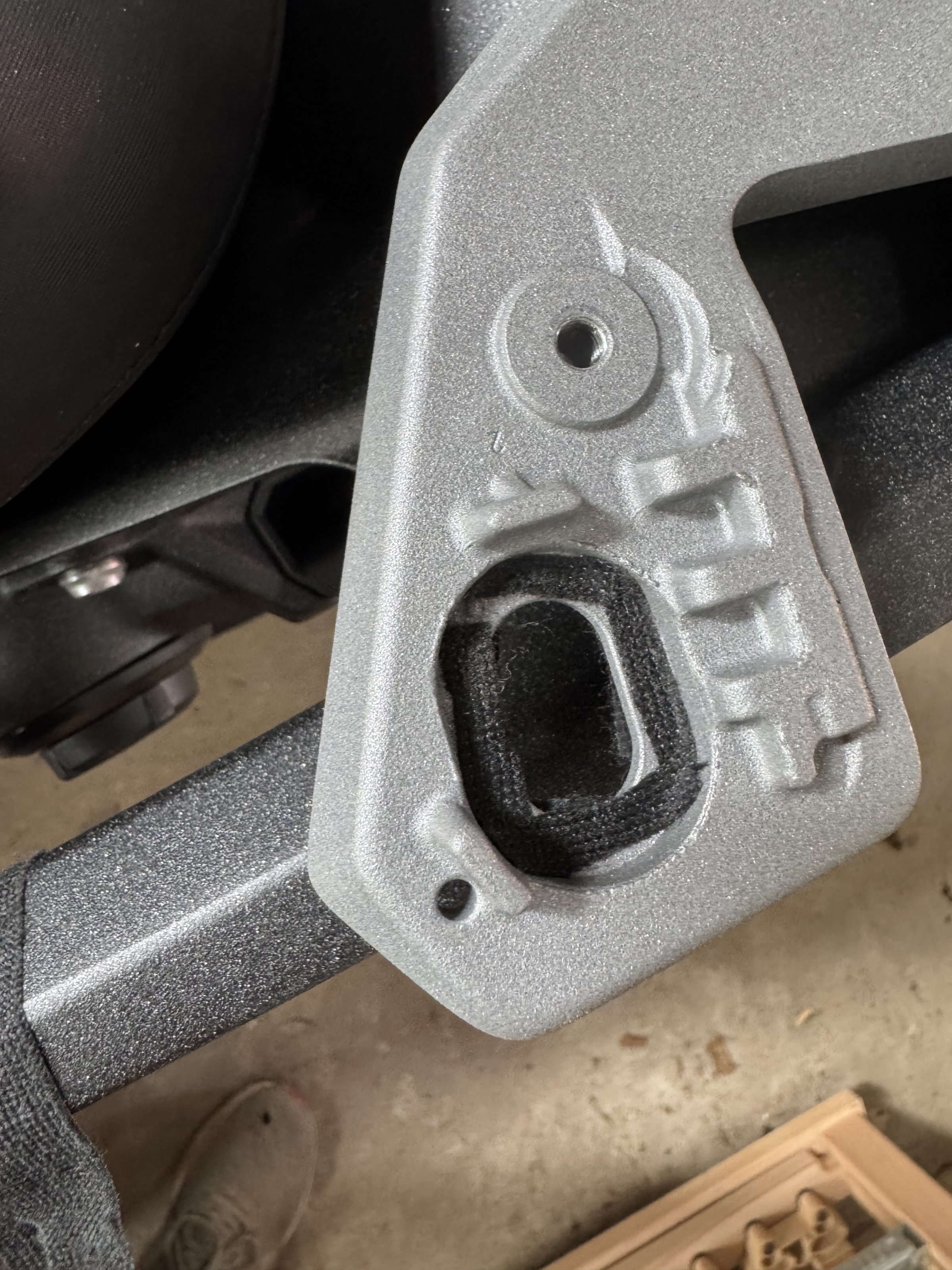

Ich habe beide Sackdurchgänge beidseitig mit einem Flanschband beklebt. Seitlich beweget sich es jetzt noch. Der Topcaseträger klappert seit dem nicht mehr. Allerdings habe ich festgestellt, dass das Topcase an den hinteren Aufnahmepunkten am Träger Spiel hat und auch dort klappert. Also den Träger hinten, von unten auch beklebt. Klappern weg. Fahre aber auch das Alutopcase der Adventure.

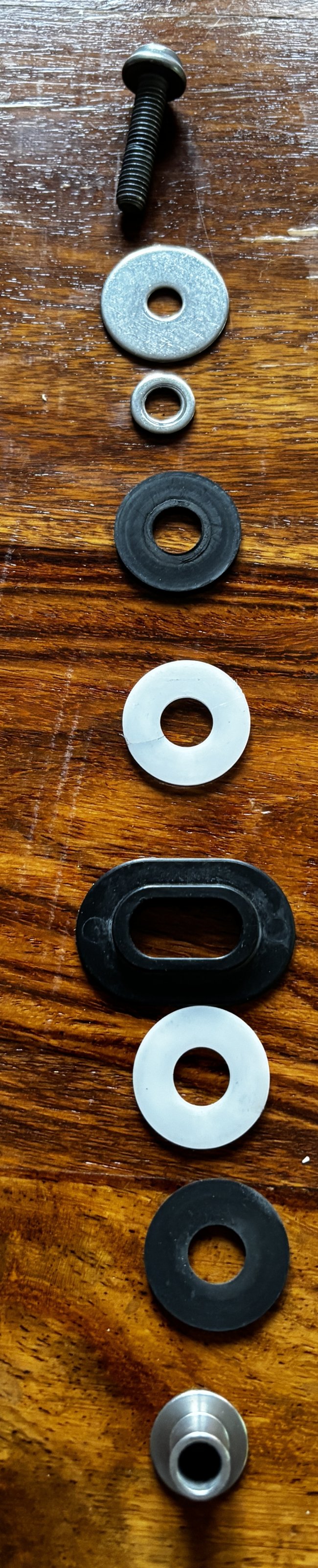

  1. Der Abstand zwischen den beiden Reibplatten wird durch die Länge einer Huthülse definiert.Diese ist nicht besonders maßhaltig, daher habe ich die um 1-2 zehntel mm runtergeschliffen damit überhaupt Reibung eingestellt werden kann.
  2. Aus meiner Sicht wurden zumindest bei mir die Unterlegscheiben in der falschen Reihenfolge zusammengebaut. Die kleinere ULS war unter der großen ULS montiert und beschädigte durch die punktuelle Krafteinleitung die Gleitscheibe. (an 2/4). Die zwei bei mir gebrochenen Gleitscheiben gibt es natürlich nicht einzeln sondern nur im Set zu jeweils 50€+:banghead:.

ist das die Reihenfolge wie es zusammengehören?
Kostet eine weiße Scheibe 50 Euro?
Warmduscher_NE
Warmduscher_NE
26.03.2025
186
Neuss
Morgen,
Mutmaßlich nicht. Aber so kam es ab Werk
