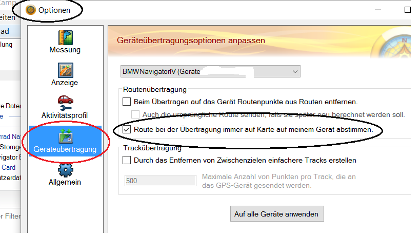

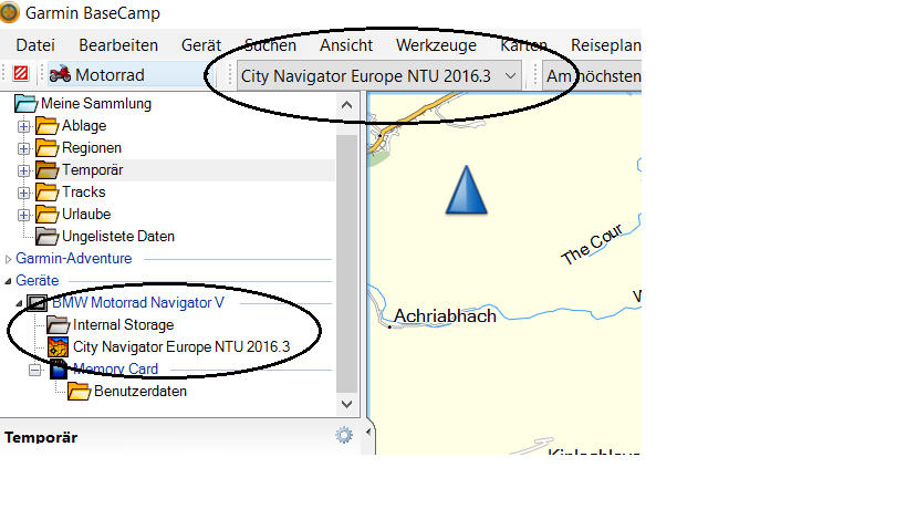

OK Columbus,
gut, dass dir geholfen ist.
Für andere mit ähnlicher Baustelle vielleicht noch 2 Hinweise, was man prüfen könnte.
1. Ist wirklich bei Basecamp und dem Navi die gleiche Karte aktiviert. (Siehe anbei)
2. Ist das Häkchen in den Optionen bei "Geräteübertragungen" gesetzt oder nicht gesetzt. (Einfach mal ein bissel damit spielen)
Gruß - Pendeline

OK Columbus,
Gruß - Pendeline
3. Sind in Basecamp und dem Navi die gleichen Routingoptionen und Vermeidungen eingestellt ;)
MfG, Stefan
