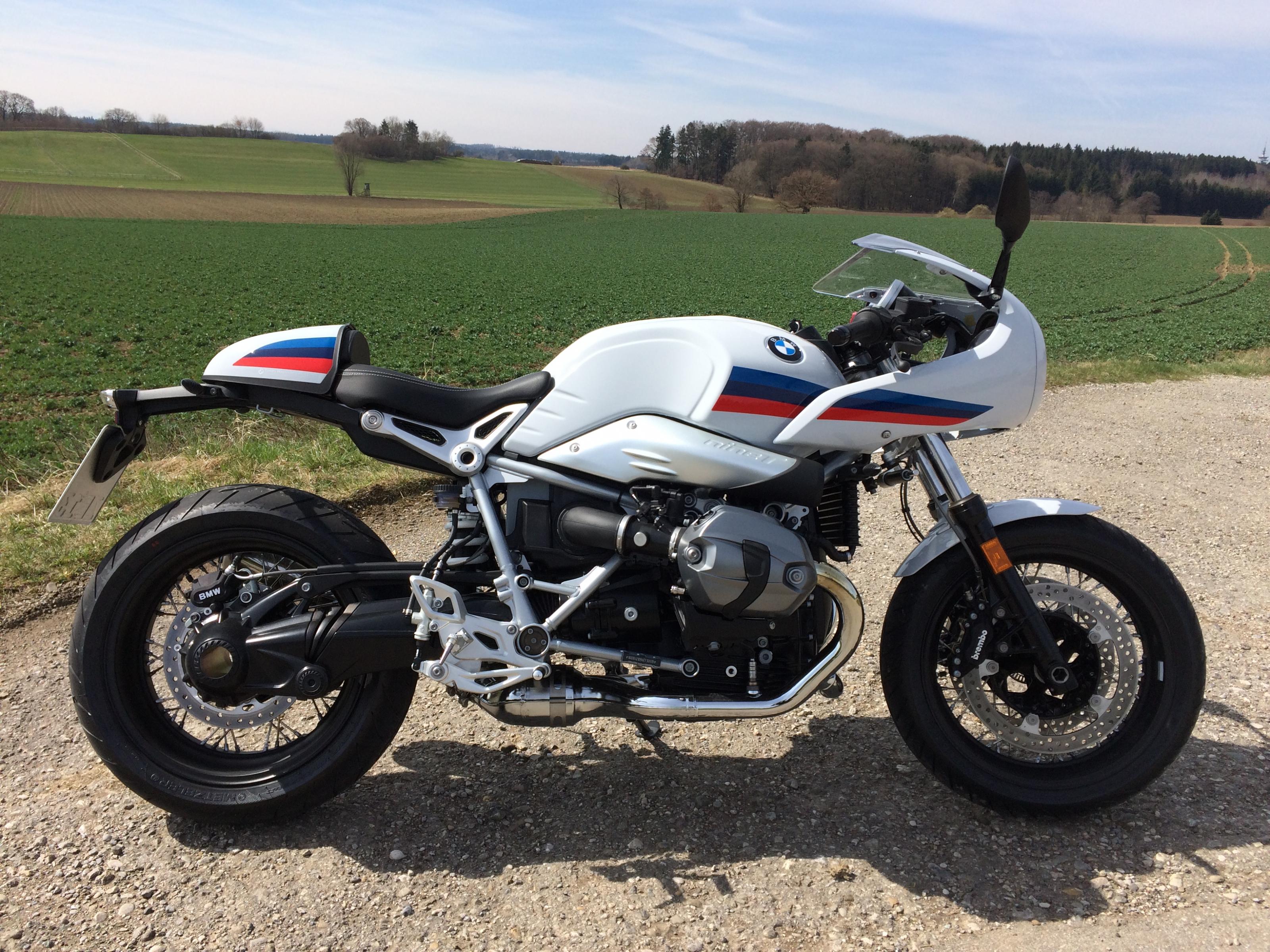

Kardanwelle ist definitiv bei der Megamoto anders, da die Getriebeausgangswelle etwas stärker ist, genauso wie beim DOHC Boxer
Rahmennummer wird wahrscheinlich bei der Rninet am Hauptrahmen und am Heckrahmen eingeschlagen sein.
Anbei mal ein Bild einer Racer mit silbernen Rahmen

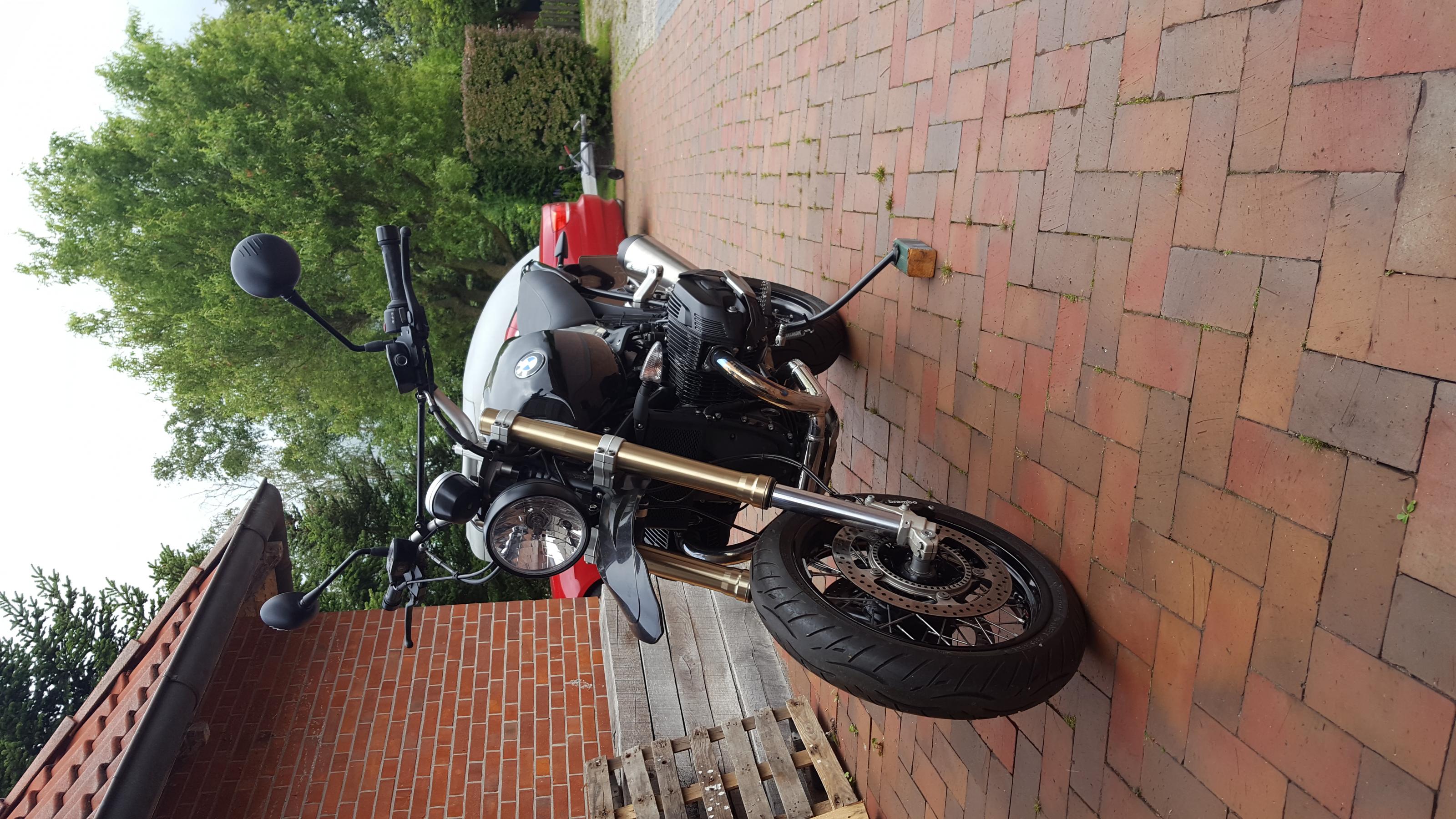

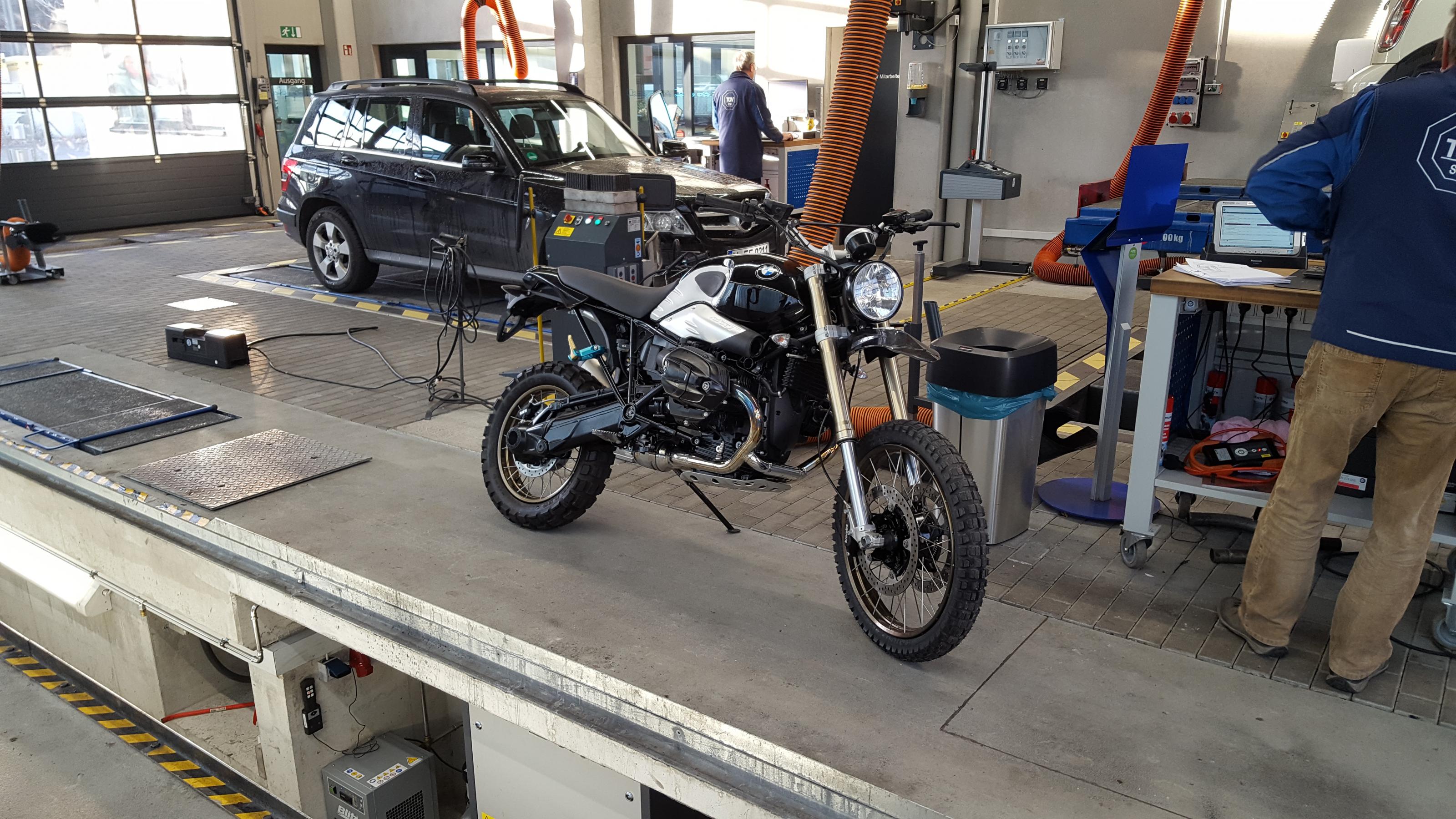

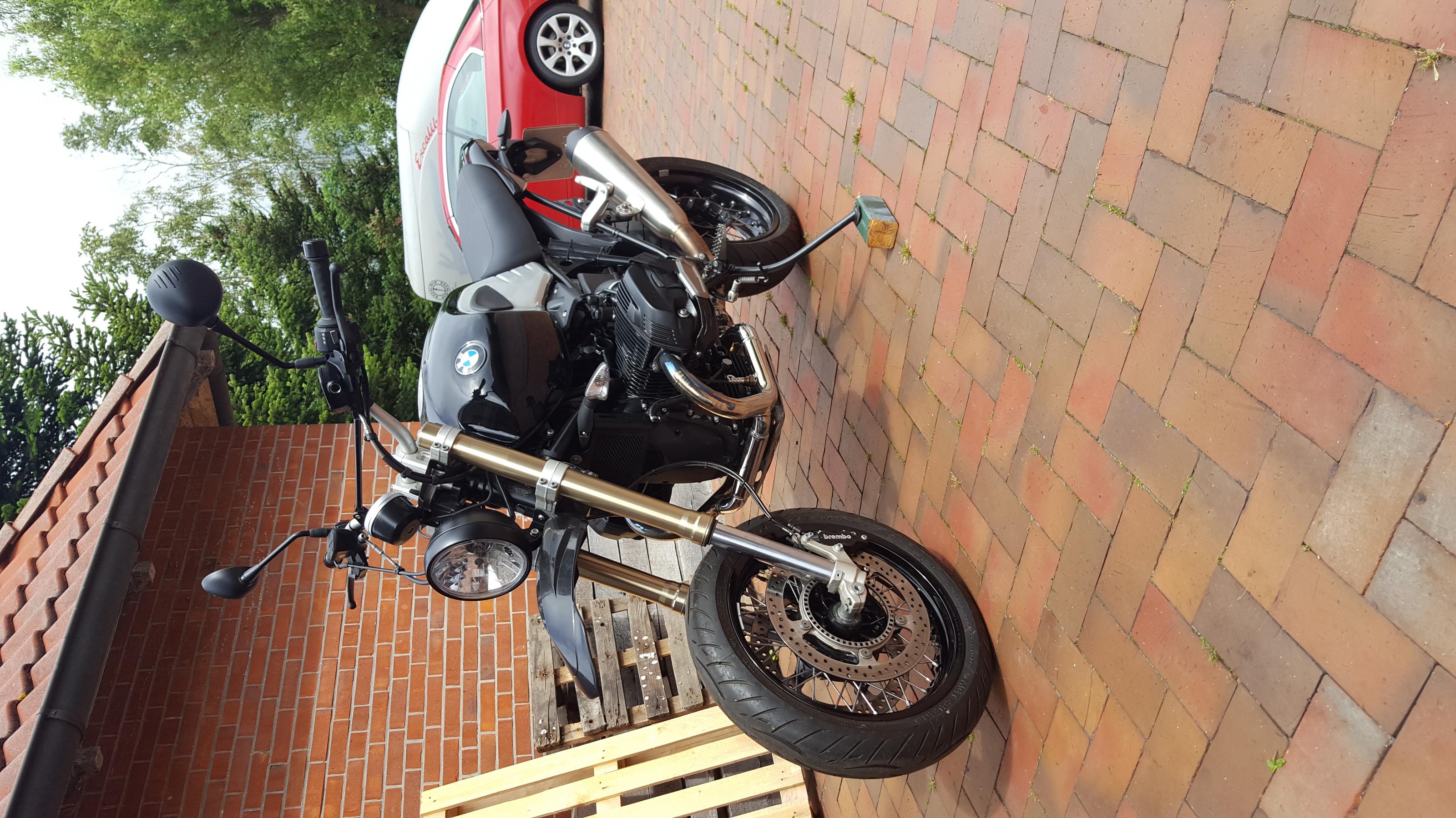

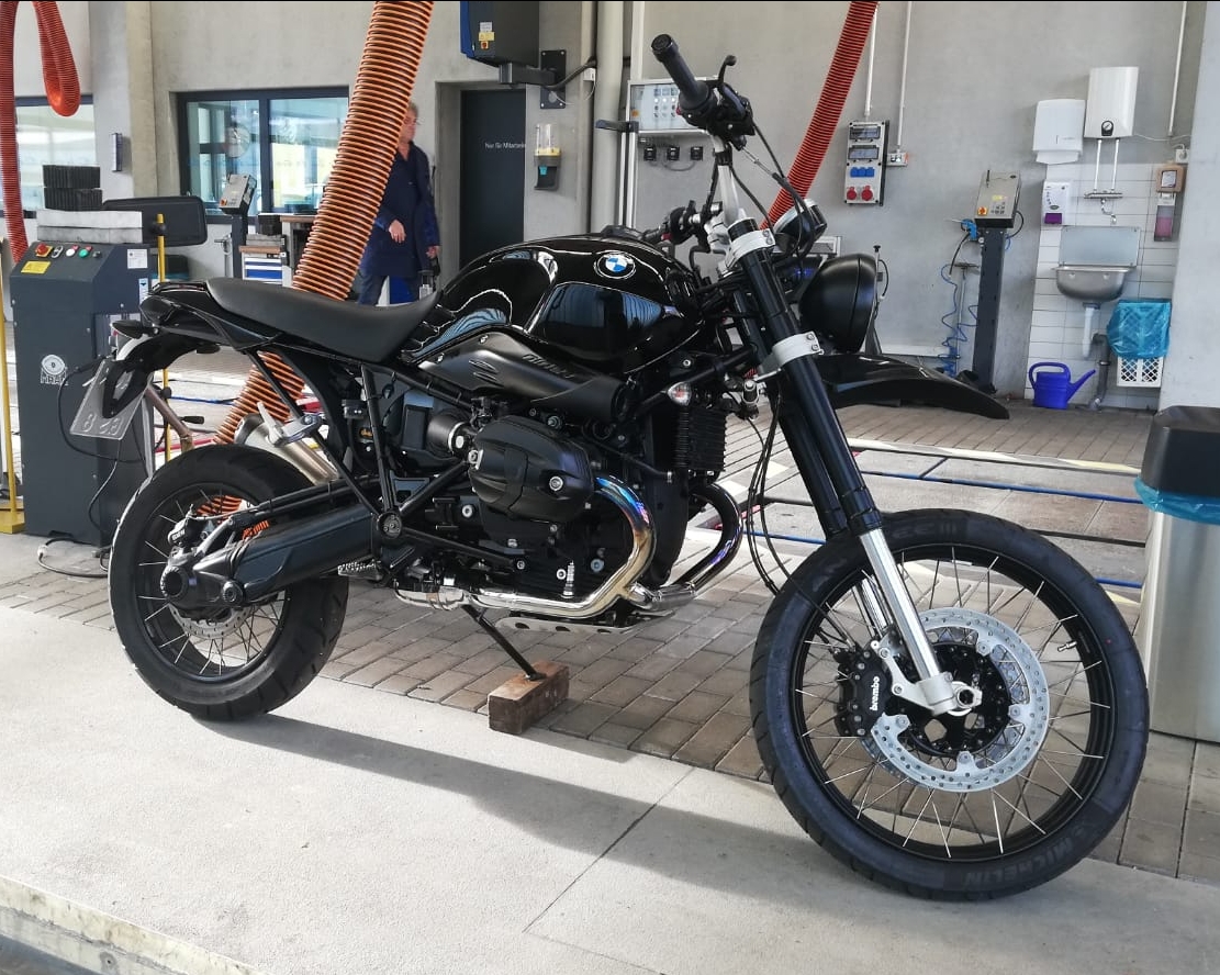

R9x InterpretationAnhang anzeigen 268392 bei der Tüv Abnahme.
made by
myself (das Motorrad,nicht die Tüv Abnahme)
L.G. Wolfgang

Diese Veranstaltungen übersteigen eindeutig meine Fähigkeiten,nicht die des Umbaus.

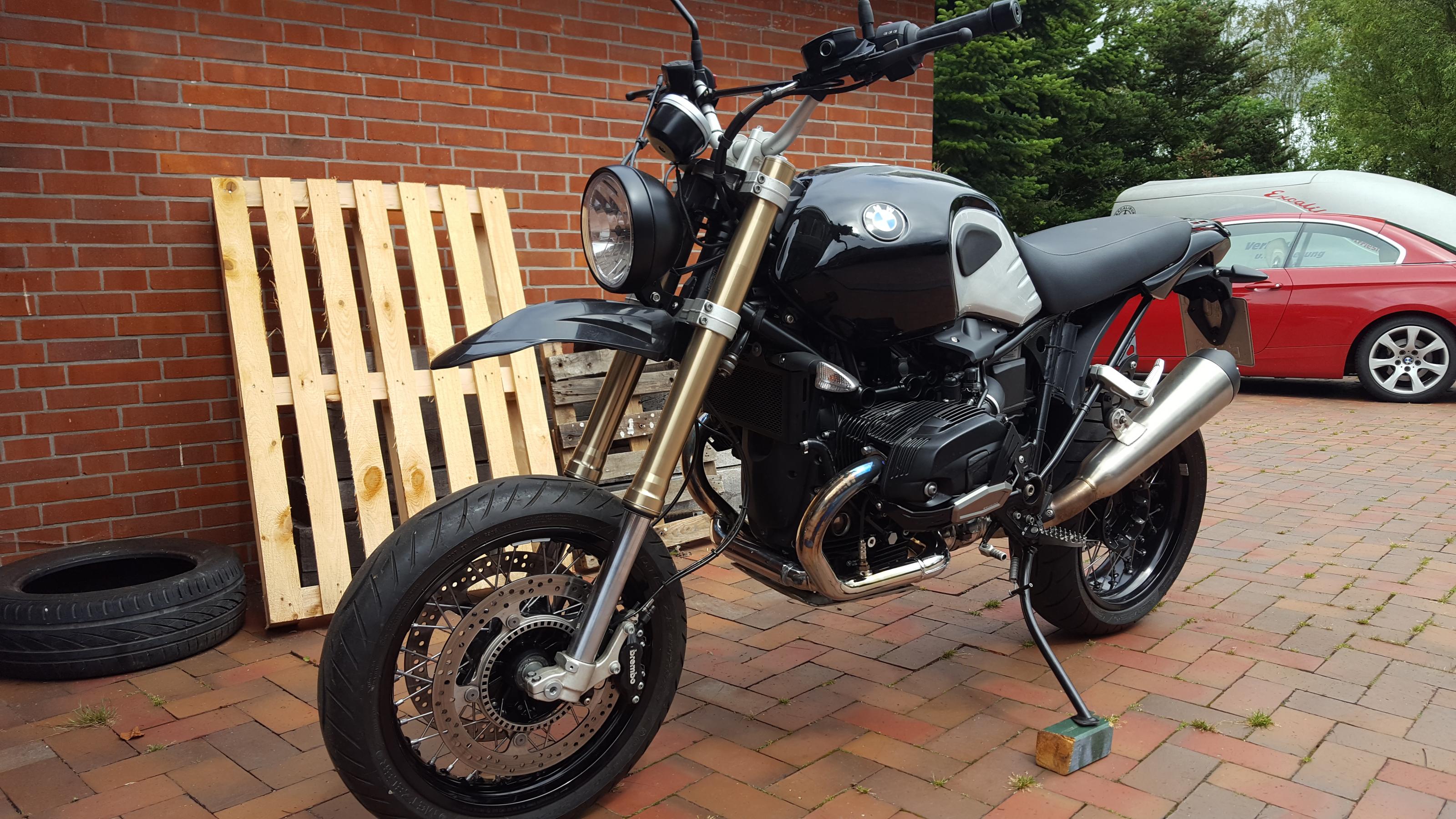

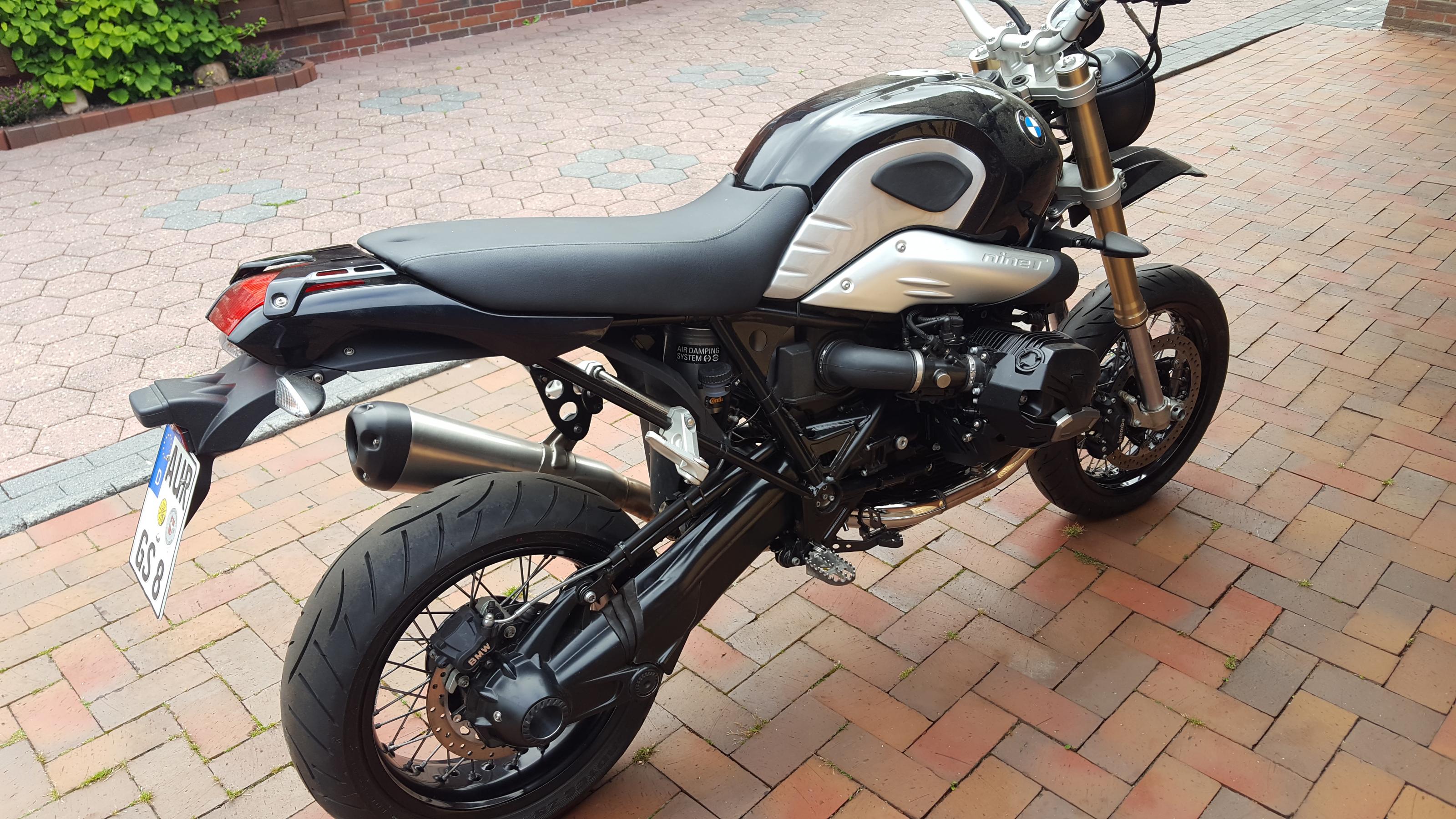

Nachdem mein Umbau 20190716_150232.jpg20190716_150311.jpg20190716_150401.jpgals Enduro süper funktioniert ( wegen des kultivierteren Motors mit mehr Bums ! sogar besser als die Hp 2 E,die er ersetzt) folgt jetzt ein Intermezzo als Supermoto.;)
Ps. Für einen zweiten Umbau suche ich Gabelfüsse bzw. beschädigte Standrohre der Megamoto.
L.G. Wolfgang
