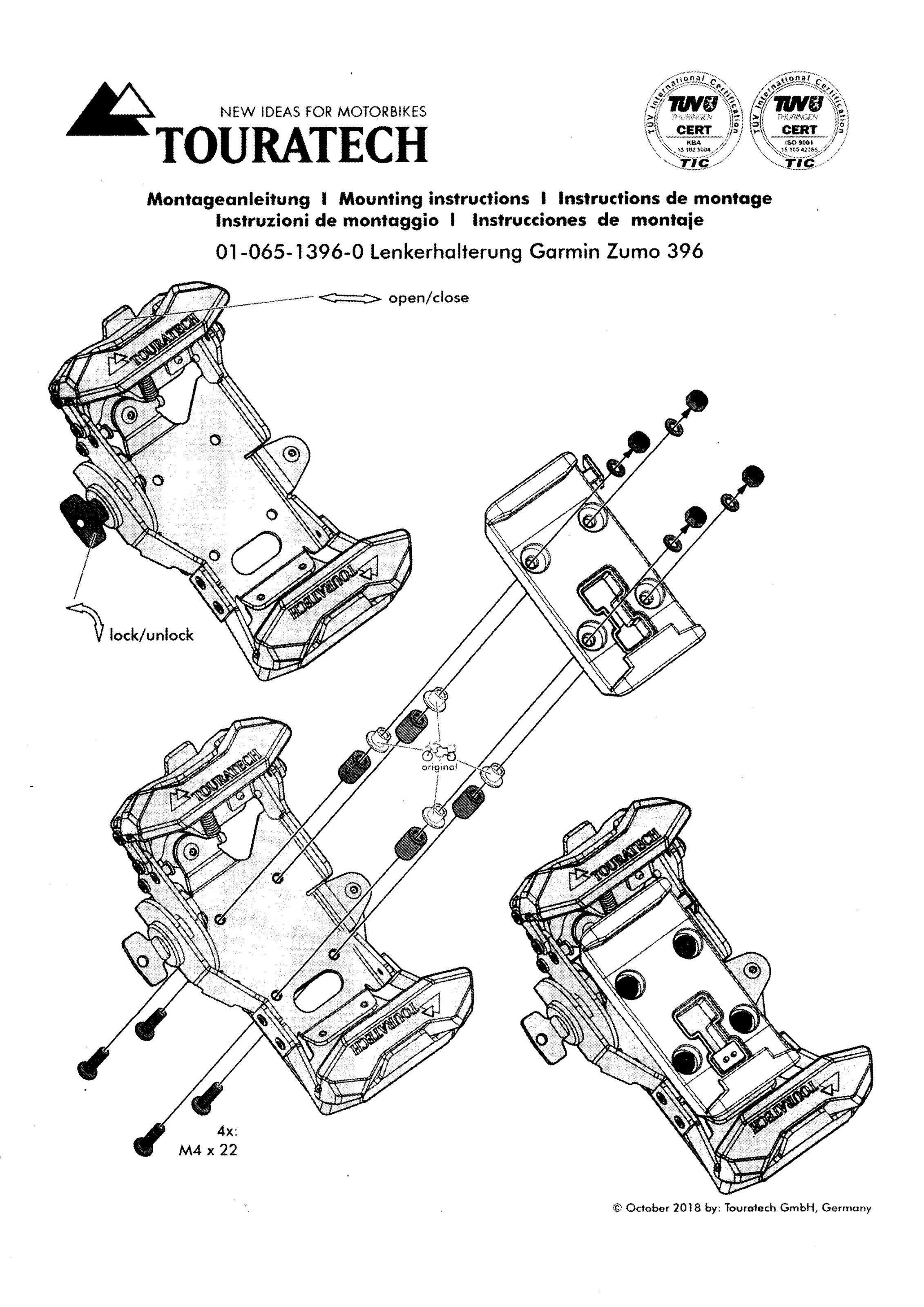

Diskutiere Touratech Lenkerhalterung Garmin zumo 396 im Navigation Forum im Bereich Modellunabhängige Foren; Weiß jemand zufällig - welche Länge/Höhe und Durchmesser die Abstandhalter zum Cradle haben. Im Bild schwarz dargestellt.
Gast-55299

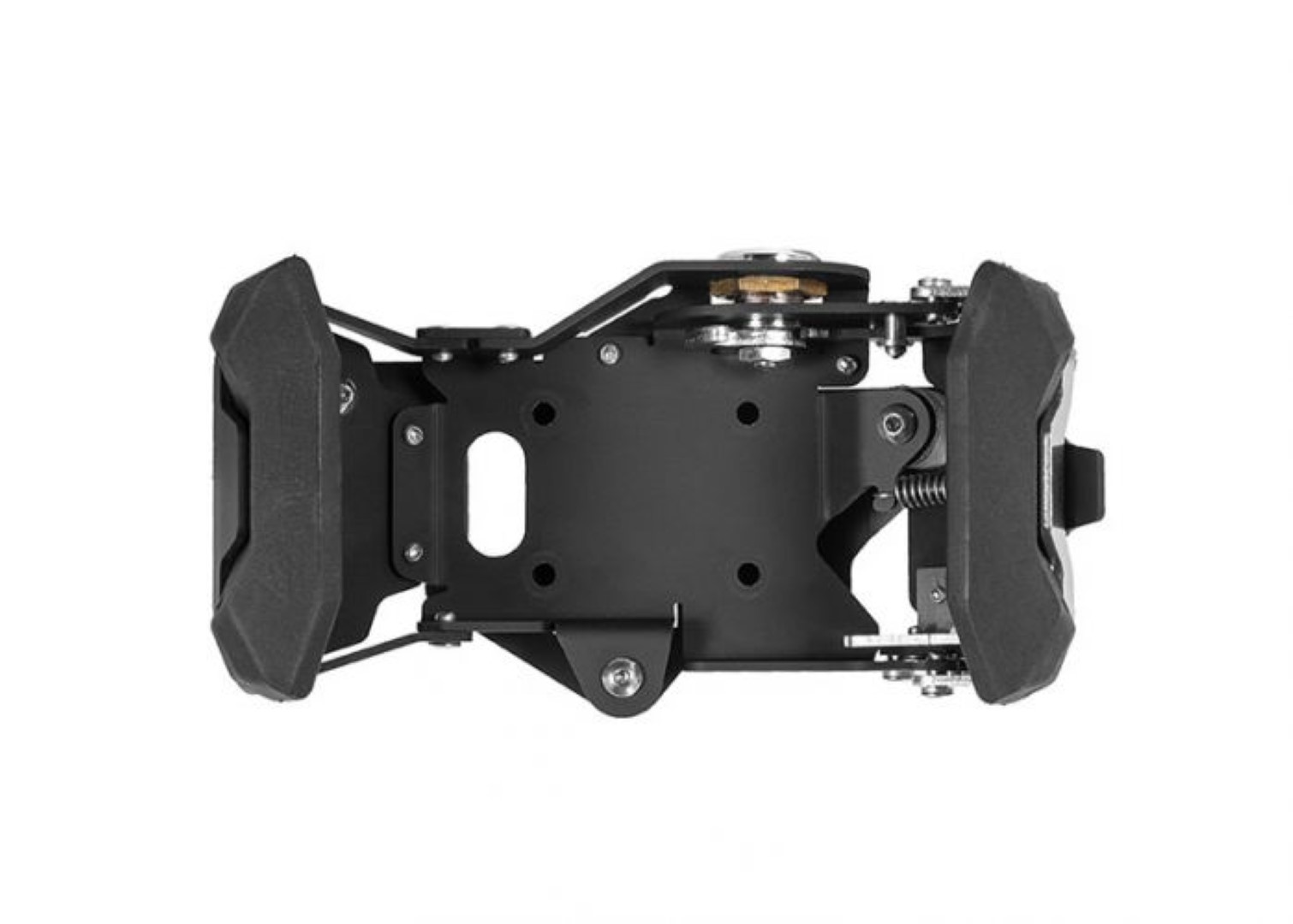

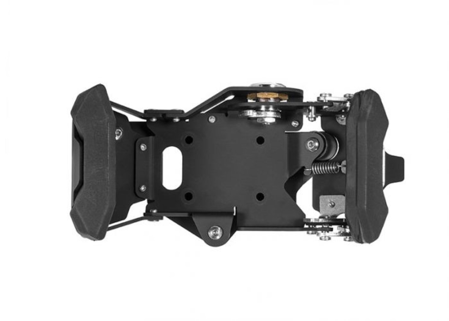

Weiß jemand von Euch ob man das Teil reparieren kann. Die oberen Haken vom Schloß und vom Seitenteil rechts greifen nicht mehr ineinander so dass es auch im geschlossenen Zustand offen bleibt.
Bisher ist mir unklar wo die Ursache zu suchen ist

Problem gelöst.
Die ersten Modelle kamen aus China, dementsprechend ist auch das verwendete Material.
4 Schrauben und einen Gummipuffer der Rückseite musste ich bereits tauschen.
Diesmal hat es den Haken erwischt, da das verwendete Material wohl zu weich ist.
Mit Hammer und Schraubenzieher ein wenig gegengeschlagen um ihn etwas zu öffnen und es geht wieder einigermaßen.
Tausch ist nicht möglich, da rechts alles komplett genietet ist.
