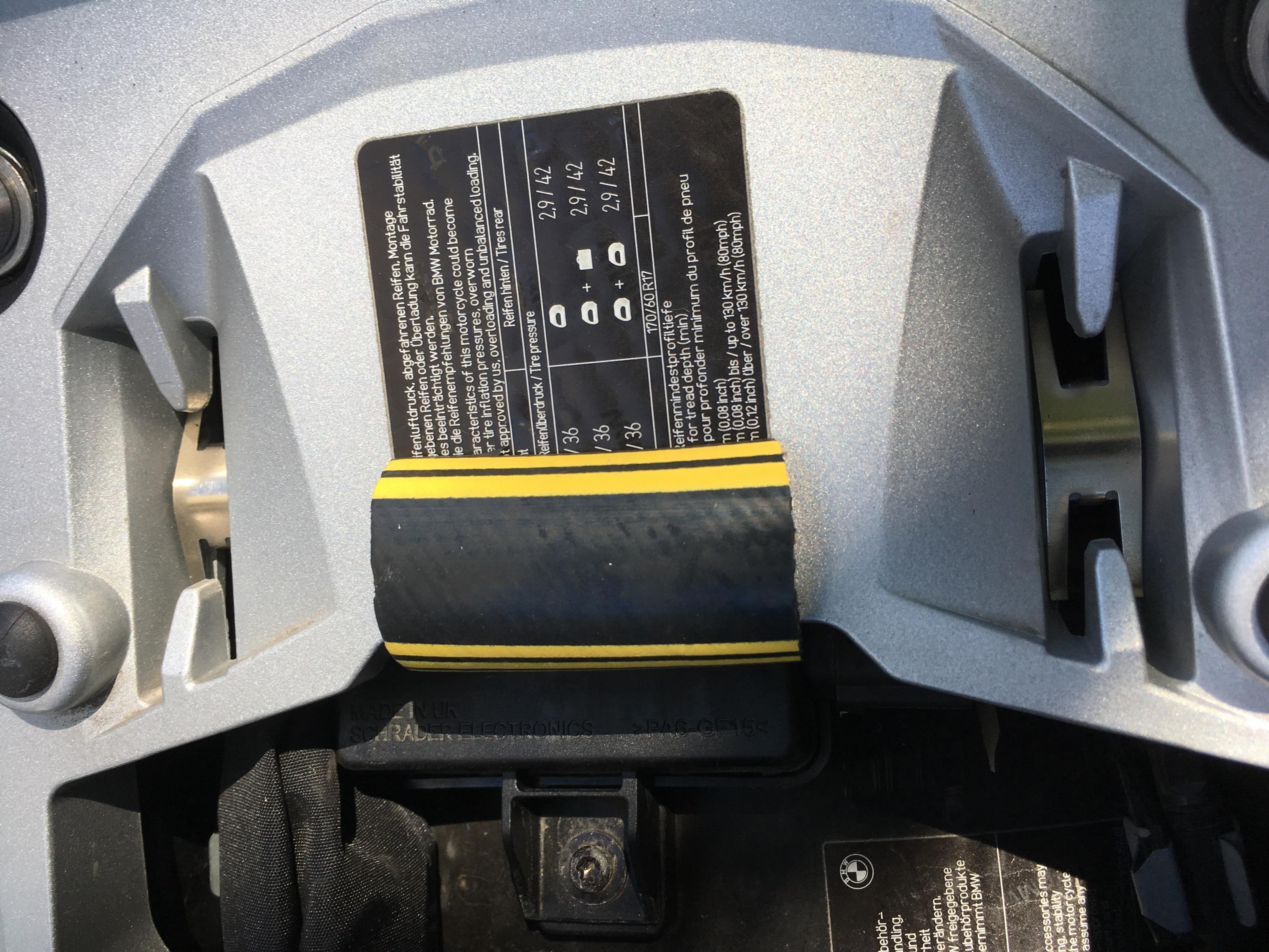

Zwischenlösung gefunden!
Da die TT-Sitzbank ist immer noch nicht lieferbar ist und wir somit noch weit entfernt von einer "Originallösung" sind, hab ich mir einfach ein Stück Gummischlauch (3/4") ~19mm besorgt, aufgeschnitten und als "Zwischenstück" eingebaut. Und siehe da, es funktioniert. Geht zwar reichlich schwer rein, aber hält! Wichtig: Schlauch muss aus Gummi sein. PVC habe ich auch probiert, rutscht aber zu sehr und springt genauso raus, wie ohne.IMG_6581.jpg

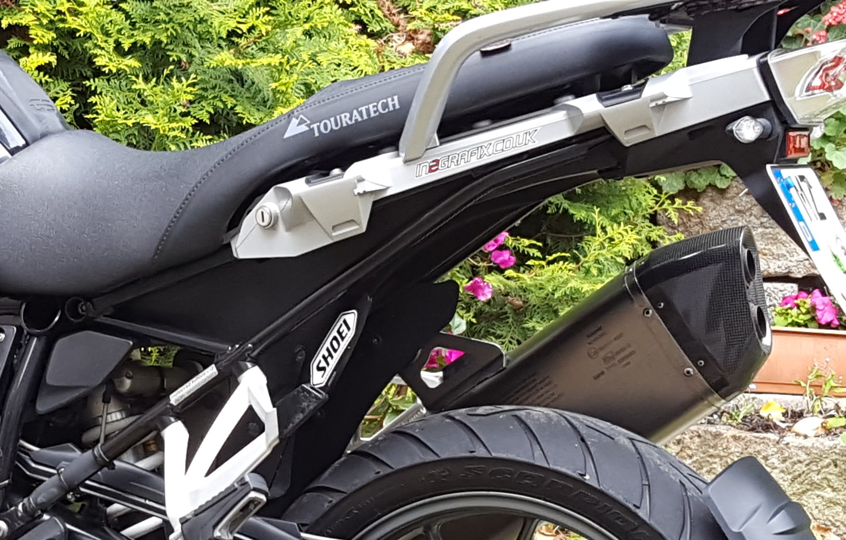

Den halter braucht kein mensch, die sitzbank bleibt auch ohne unten!
Das ging ohne schlauch schon echt grob, und hat doch nicht gehalten, mit wird das ein schönes gewürge sein...
Halter weg, und gut is!
Ansonsten ist das für mich, optisch und polstertechnisch, und auch preismäßig, die gelungenste sitzbank für die gs.

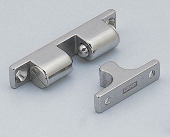

fahre zwar keine 1200er LC aber das Problem trat bei einem Kollegen auch auf.
Irgend wann war die Nase ganz ab.
Unsere Lösung, ein Kugelschnappverschluß / Kugelriegel.
Funktioniert wohl ganz gut.
Hier ein Bild von so einem Teil.
Da fällt mit ein, ich wollte noch eine Verstärkung für das Unterteil anfertigen.
Gruß Markus

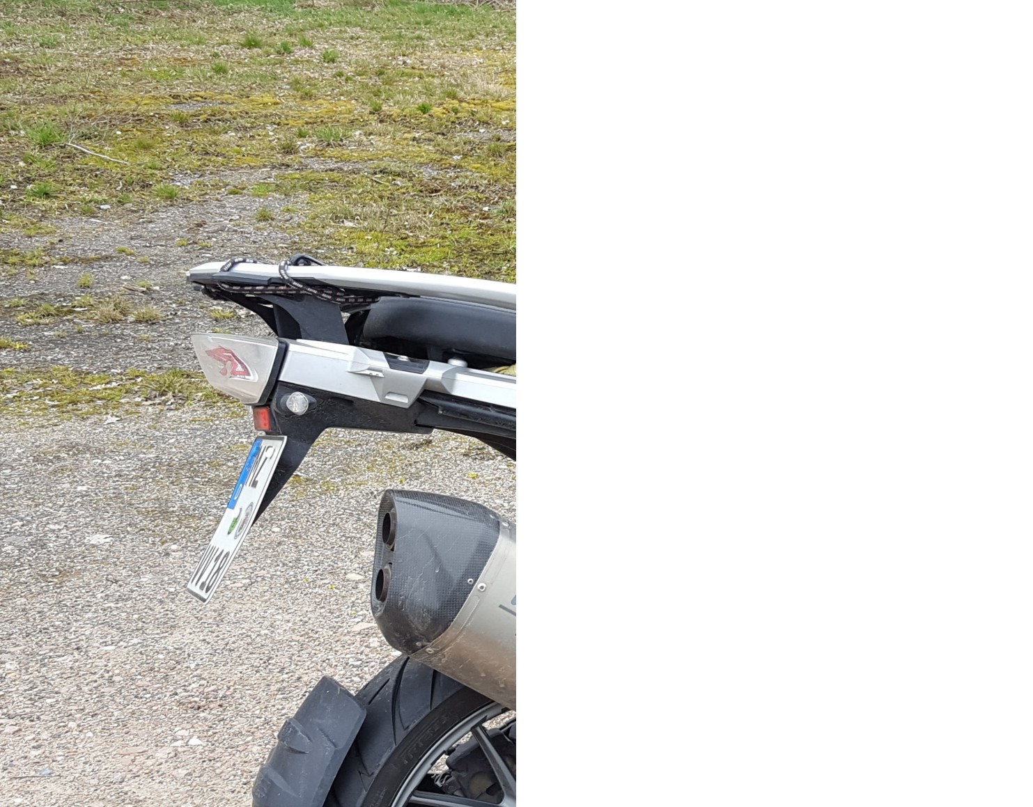

Hatte das gleiche Problem. Ich hatte mir beide, die normale Sizhöhe und die niedrige, bestellt und beide hatten das gleiche Problem. Es wurden auf Kulanz beide getauscht und der Hinweis gegeben, dass der Halter am Tank auf "Hoch" stehen muss. Ist eigentlich logisch. Auf L steht das Ende der Bank hinten zu hoch und muss mit Gewalt runter gedrückt werden. Die neuen halten einwandfrei. Da ich übrigens beide nur zum Testen gekauft habe, und den Rücksendetermin aus geschäftlichen Gründen verpasst habe, würde ich eine abgeben. Zustand ist absolut neuwertig, ohne Gebrauchsspuren, in Orginalverpackung. Hab sie beide nur zum Testen ein paar Kilometer drauf gehabt.
