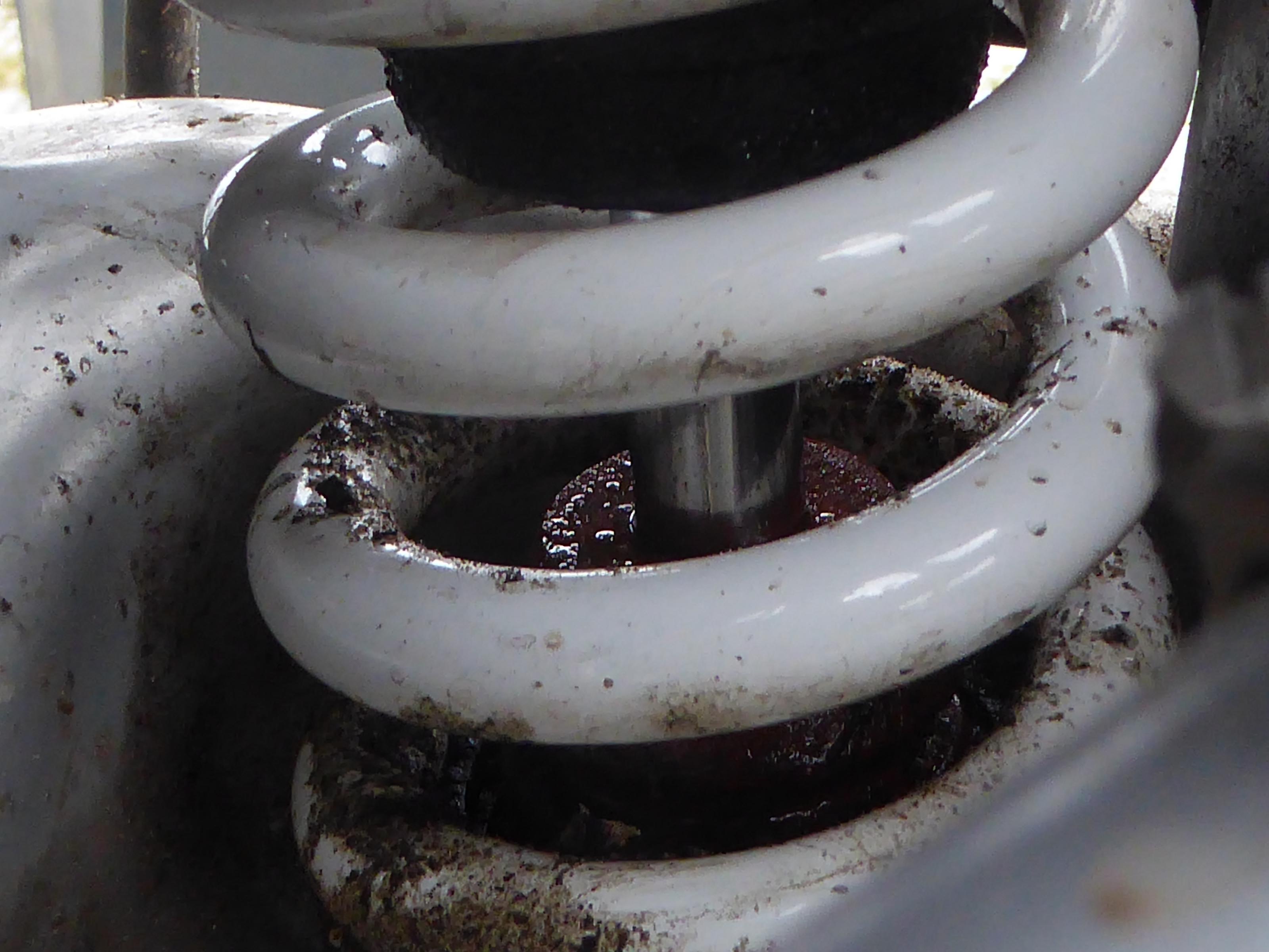

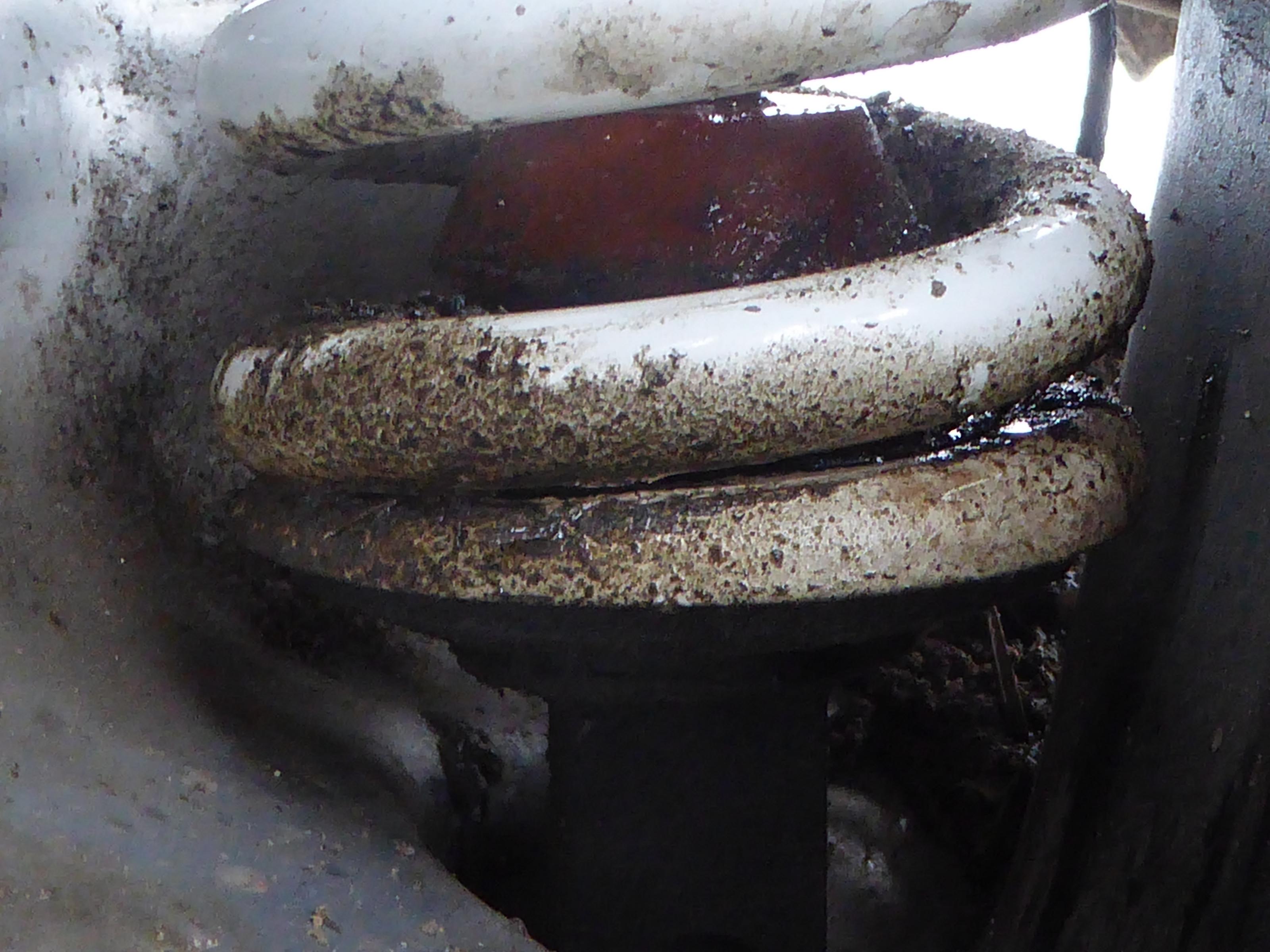

ich habe hier eine Frage mein Touratech Suspension Federbein, vom August 2015.
Ich habe das Federbein vor 1 Monat gereinigt und ca. 2000Km gefahren.
Ist es normal das es so aussieht, wir auf den Fotos? :unsure:
Oder ein Fall für die Garantie? :frown:

Oder ein Fall für die Garantie? :frown: JA, Öl am Federbein gehört da nicht hin:eek:

Im Normalfall ist solch ein federbein knochentrocken, abgesehen von Spritz- bzw. Regenwasser.
Das was du uns hier auf deinen Bildern zeigst, sieht deutlich nach einer massiven Undichtigkeit des Federbneins aus,
somit Reklamation beim Hersteller.

Ok. Danke für Eure Bestätigung, meiner Befürchtungen.
Mal sehen wie Touratech darauf reagiert.:rolleyes:

Hallo, Touratech hat sich gemeldet.
Das Federbein wird eingeschickt und überarbeitet, dauert ca. 1.5 Wochen.
Nur der Ein- und Ausbau bleibt an mir hängen. :(
