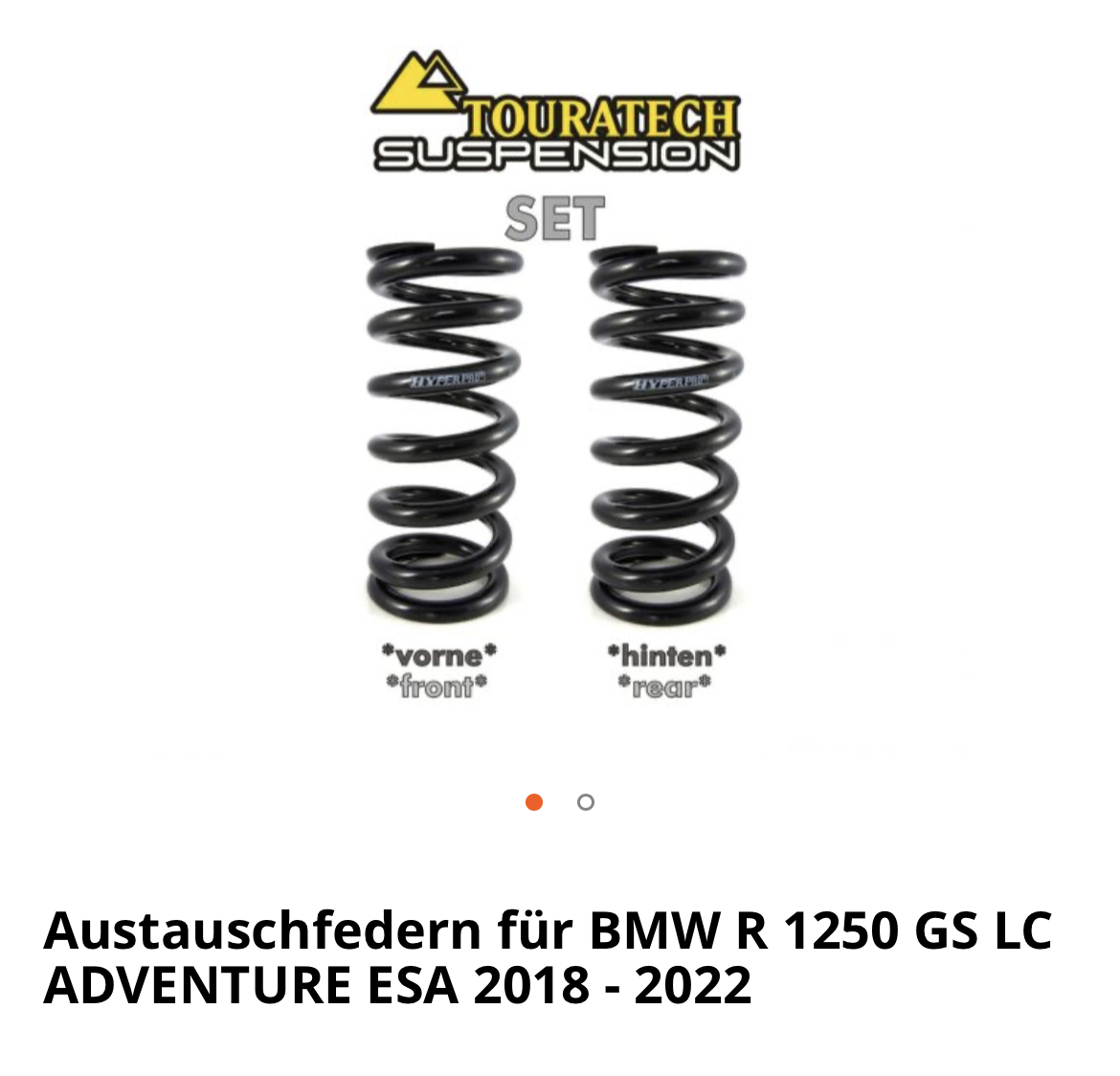

Diskutiere Touratech Suspension im R 1250 GS und R 1250 GS Adventure Forum im Bereich Motorrad Modelle; Die habe ich verbaut bekommen in mein Dynamic ESA - gibt aber auch ohne ESA und Tieferlegung

Krass...... :eekek:. Bei HH-Racetech kostet eine (andere) Feder 80€, icl. ABE und Ein/Umbau.
Seltsam, hatte vor ca . 8 Jahren bei HH Racetech das Federbein hinten meiner damaligen 1150 GS Adventure umbauen lassen mit anderer Feder und Abstimmung/ Shimps/ Öl usw und hatte 340 euro gezahlt….🤔
Hatte den Federumbau 2017 an einer 800 GS Adventure ahch bei TT machen lassen, da war der Preis 300 Euro

🤷‍♂️. Die 80€ gelten bei Federbeinüberholung, wenn selbiges eh zerlegt ist.
EDIT: Ich hab grade nachgeschaut, es sind 92,44€

Muss oder sollte bei so einem reinen Federtausch das Originale ESA System irgendwie angepasst bzw. abgestimmt werden, oder bleibt die Elektronik komplett unberührt?

An der ESA Elektronik kommt man (leider) nicht vorbei. Es sei denn, man legt sie total still und findet einen Weg, die Warnungen im Display zu eliminieren.
Das ESA next Gen. (Dynamische Federbeinvorspannung) finde ich auch sehr gut, wenn sie denn gescheit funktionieren würde. (Oft tut sie das IMHO auch nicht).
Das reguläre Dyn.Esa kann man, so finde ich, getrost in die Tonne treten. Ich merke beim Fahren auf einer Stellung keinen Unterschied/Eingriff des ESA.

Allerdings heißt es seitens BMW, bei Aus- bzw Einbau soll das ESA neu kalibriert werden.
Lt ;) ein paar Minuten am PC ob MotoScan das auch kann, weiss ich nicht.

Wie schon geschrieben.
Bei mir hat es mit Motoscan nicht funktioniert (konnte mein Steuergerät nicht ansprechen) und die Kalibration beim Händler hat 0 gebracht, weil am Federbein an sich nix geändert wurde (Revision). Beim Austausch der Feder schaut das natürlich ganz anders aus und lässt sich in der Werkstatt für 20€ sicherlich schnell erledigen.

Ich war nach dem Federtausch bei TT und Neukalbrierung vom ESA sehr zufrieden, sowohl alleine und viel besser mit Sozia….die Wipperei und Nachschwingen hatte ein Ende, und hat viel besser angesprochen…..
Mein Kollege fand es beim Fahrzeugtausch zu straff, allerdings ich genau richtig

Ich frag jetzt auch mal zu dyn.ESA:
Von Touratech gibt es einen Federnsatz zum tieferlegen, die dann eingebaut werden. Die Tieferlegung geschieht dadurch, dass die Feder progressiv ist und das Mopped mehr Sag hat, also tiefer in den Federn steht.
Das ist doch aber eigentlich genau das, was das ESA verhindern will, also erhöht es die Vorspannung so lange, bis die gewählte Fahrhöhe erreicht wird.
Moder wird da dann der Fahrhöhensensor neu eingestellt?
