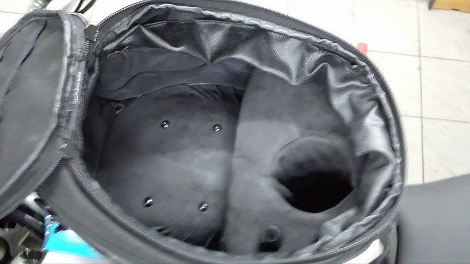

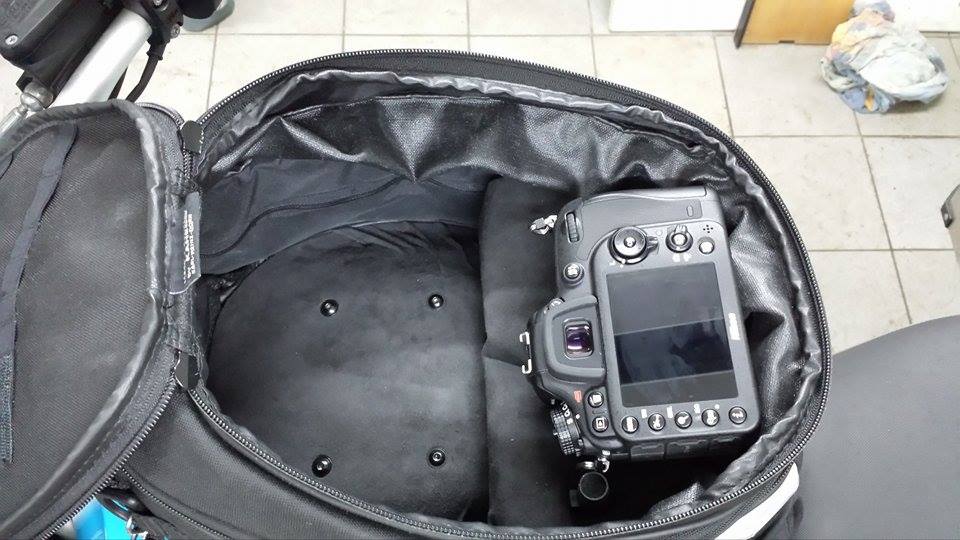

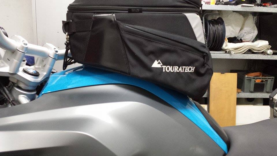

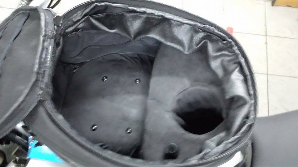

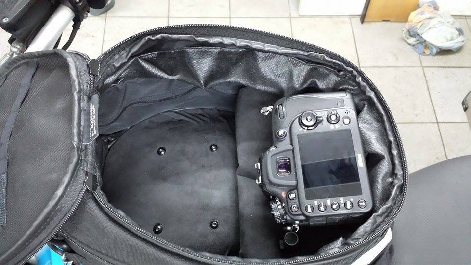

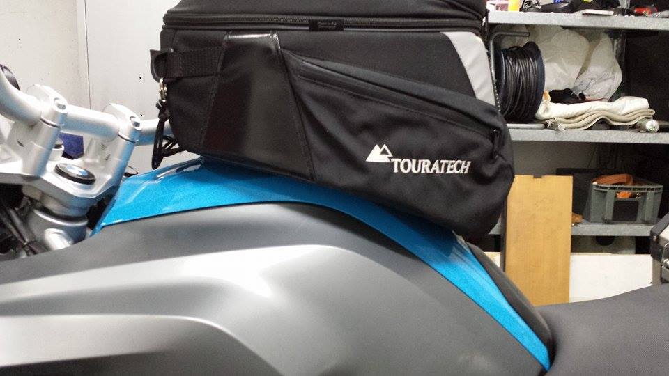

ich möchte euch hier mal einen kleinen Umbau von meinem Touratech Tankrucksack präsentieren.
1. Umbau auf Quicklock
2. Einbau für die Spiegelreflex
Der Einsatz ist aus Schaumstoff, bezogen mit einem Reststück Alcantara, weils so schön fusselfrei ist.
Ach ja, den Boden habe ich mit Glasfasermatten etwas verstärkt damit er beim Aufsetzen auf den Tankring etwas stabieler ist, die Seiten sind ebenfalls mit etwas festerem Kunststoff verstärkt worden, im Original war hier nur eine recht weiche Schaummatte drin.
