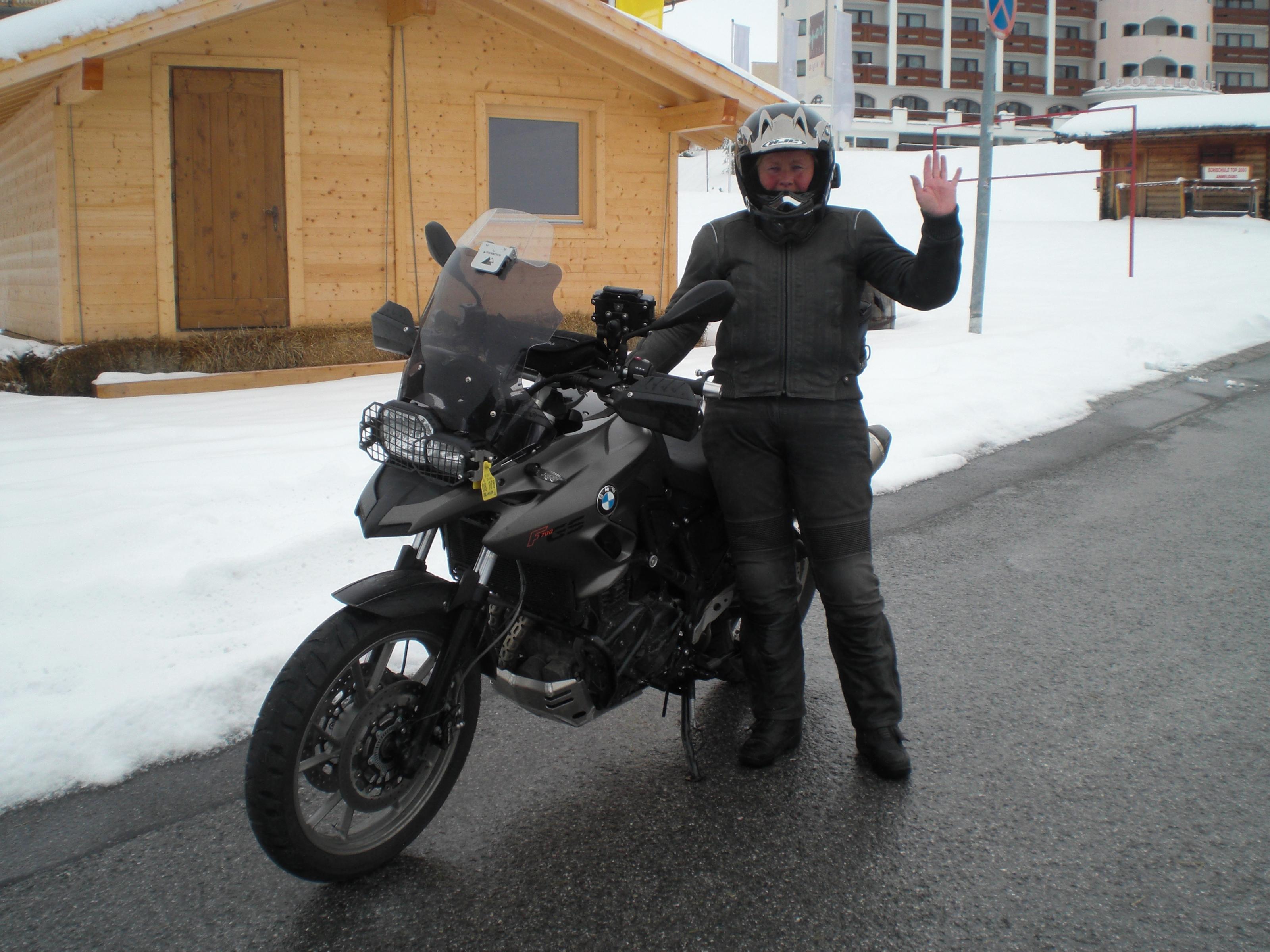

meine Frau fährt das an der 700er auch das Schild ... hat eine tiefe Sitzbank und dann dazu noch den TT Aufsatz passt Ihr perferkt
