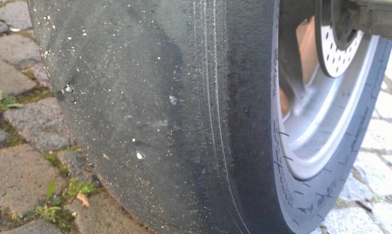

Das der so lange hält wird aber nicht bei allen so zutreffen. Der auf dem Foto hatte ca. 4000 km drauf.
Wie Du am Profil erkennen kannst, ein Roadsmart 2:-)
GS-Wagi
20.10.2009
31
Raum Stuttgart
Megamoto & 1200 GS
Hallo Jürgen,
wie hast du das denn gemacht?
Mopped mit eingelegtem Gang und laufendem Motor auf Hauptständer im Schleifpapierlager abgestellt und vergessen? .-)
Im Ernst, ich kann natürlich nur relativ zu meinen anderen Reifen vergleichen und da ist der bis jetzt ca. doppelt so gut bzgl. Verschleiß. Und beim MOTORAD-Test war der beim Verschleiß auch gut.
Natürlich ist - absolut gesehen - der persönliche Fahrstiel mit entscheidend.
Wie lange halten denn bei dir andere Fabrikate?
Grüße Peter
