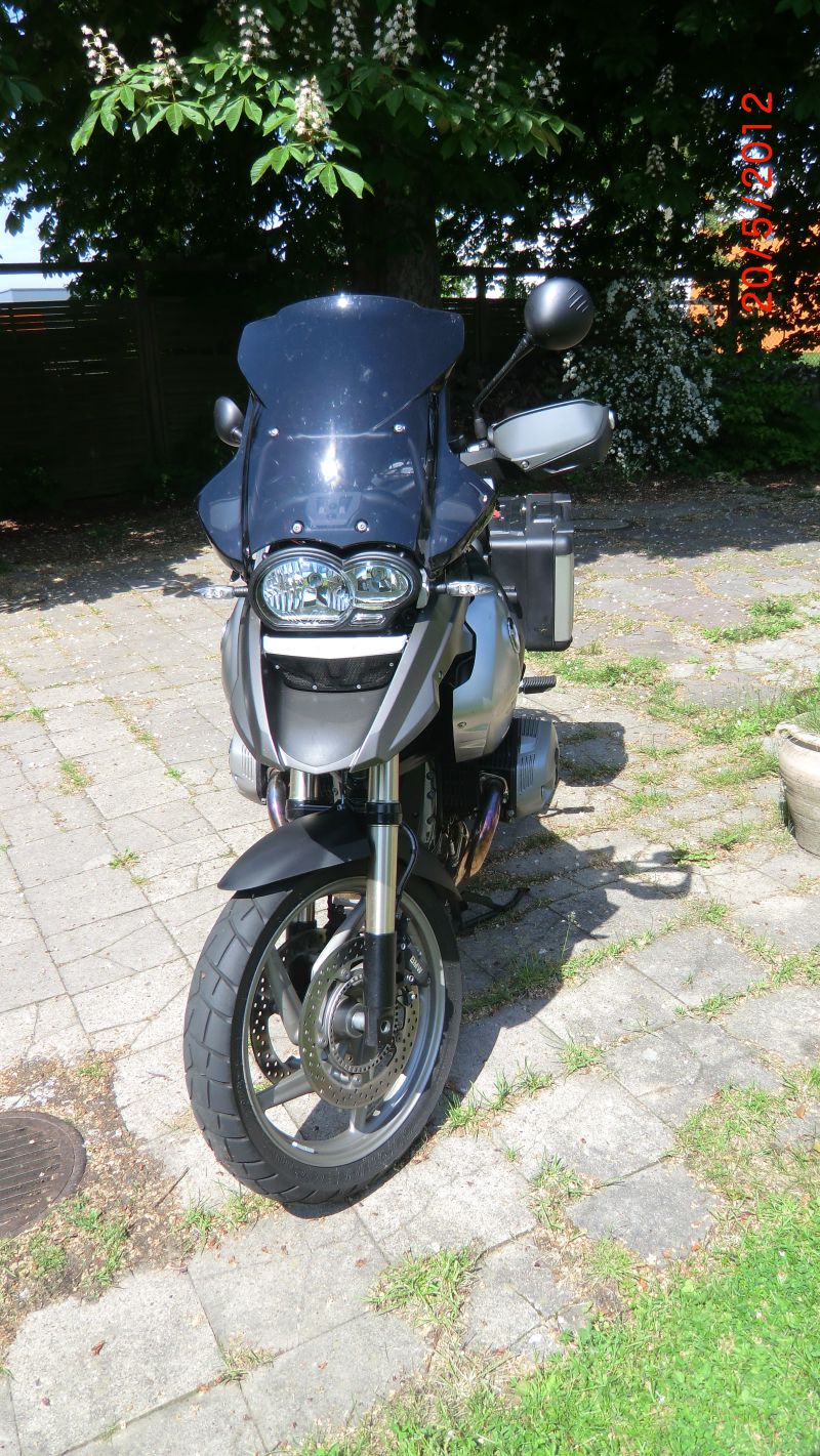

ich habe mir diese Scheibe gekauft von
RS Motorcycle Solutions
in rauchgrau, dahinter bleibt es ruhiger, ich bin 196cm groß. Ist mit ABE
Wenn ich jetzt zu tuen hätte würde ich mir die orig. ADV Scheibe kaufen,
auch mit Bügel, die ADV Scheibe sieht etwas "zackiger/moderner" aus
als die mehr "runde" RS Motocycle Scheibe.
Gruß Jürgen
PS: mit diesen höhenverstellbaren Scheiben komme ich nicht klar, die sehen so besch....en aus

Die Givi wirkt sehr gut, sieht aber richtig bescheiden aus. :)
Ich bin nachJahren Probiererei bei der ADV-Scheibe + X-Creen gelandet, die Givi ist aber hinsichtlich der Wirkung wirklich toll!

Ich habe an meiner GS gleich die ADV-Scheibe mitbestellt. Bin absolut zufrieden seit über 80.000km und kann die Scheibe auch bei Geschwindigkeiten über180 km/h empfehlen.

Ich mag die Wunderlich Vario. Die ADV-Scheibe war mir mit 185cm auf der Straße zu niedrig und im Gelände zu hoch.
Die Vario kann beides ohne großartigen Umbau. Hab allerdings noch die alte Version.
Man braucht halt den ADV-Scheibenbügel.

Habe inzwischen die Wunderlich ERGO-Screen Boxer-Xtreme II und auch den Spoileraufsatz von W. gefahren. Haben mich beide nicht so richtig überzeugt.
Zum Glück habe ich mir dann noch die "
GIVI AF330 Screen" für ca. 160,- € bestellt um sie auch zu testen. Optik ist geschmacksache, aber bereits in der unteren Einstellung genial. Genau so sollte es sein.
