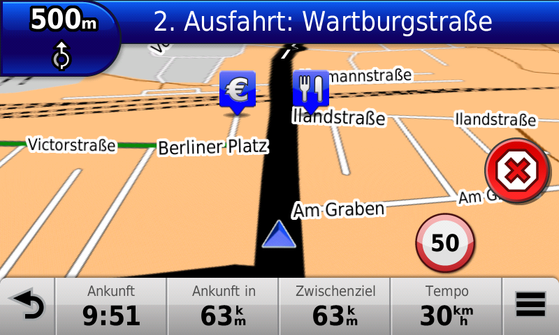

mir ist die Trackdarstellung auf dem Navigator 6 auch viel zu dünn. Da ich nicht gerade ein EDV-Spezialist würde ich ein eine genauere Anleitung benötigen um dies zu ändern.
Wer kann mir da helfen?

Hallo Peter,
als erstes musst du dein Navi in den Massenspeichermodus schalten. Am besten danach googeln wie es funktioniert.
Im Hauptverzeichnis deines Navi folgenden Ordner "Themes" öffnen und dann nochmal "Map" öffnen. Danach die Datei auf deinem PC/Laptop kopieren die du editieren möchtest.
Nun musst du folgende Seite aufrufen: JaVaWa GPS-tools | Garmin z?mo - Map colors
Dort runterscrollen und unter "Datei auswählen" deine zuvor kopierte Datei öffnen. Es müsste eine mit der Endung kmtf sein. Dann gehst du auf "Edit". Oben siehst du deine ausgewählte Datei.....und unten die Farben und Linienstärken etc.
Nun kannst du die Trackbreite/Trackfarbe usw. ändern. Ich habe es mehrmals ausprobiert bis ich für mich die richtigen Farben und Linienstärken gefunden habe. Die geänderte Datei speichern und ins Navi kopieren.
Die "Themes" findest du unter:
Einstellungen
Karte/Fahrzeug
Kartendesign
Diese Erklärung natürlich ohne Gewähr. Für etwaige Schäden am Navi übernehme ich keine Verantwortung...das wirst du ja verstehen.
Im unteren Bild siehst du meine Darstellung einer geplanten Route. Wenn dir dieses Design gefallen sollte schick mir eine PN mit deiner Email Adresse.....dann schick ich dir die kmtf Datei.
