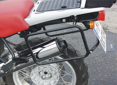

Hallo zusammen,
hab mir vor kurzem gebrauchte Zega-Alu-Koffer gekauft!:D Leider ist aber das Trägersystem von einer Triumph Tiger!:( Bin Handwerklich nicht ganz unbedarft, und möchte den Träger selbst umbauen, daher meine Frage: Hat irgend jemand eine Technische Zeichnung von dem TT Tägersystem für die 1100GS, oder ein paar gute Fotos? Das würde mir den Umbau natürlich wesentlich erleichtern!:rolleyes:
Bin natürlich Tipps und Ratschlägen gegenüger aufgeschlossen!
Gruß aus dem Schwabenland Joe

Mahlzeit, so siehts aus, eigentlich ganz einfach, wenn man eine flex und ein Schweißgerät hat:D:D.
Gruß Rene

Ja, da ist der elch:D,
hatte auch gerade daran gedacht aber finn ist mir zu vor gekommen:p.
@ finn: ich hab doch jetzt schon genug zu tun, mit Koffer aufbereiten, Träger anbauen und Mopped fahren wollen:cool:
@ Joe: Du musst Dich dann noch ein paar Tage gedulden. Ich kann ja dann ein paar Fotos machen und ein paar Maße nehmen. Die Anbauanleitung findest Du im Touratech - Shop beim Artikel zum downloaden. Da stehen auch alle Schrauben mit Maßen aufgeführt. Die habe ich mir schon besorgt (wollte finn ja nicht raus rücken:cool: wahrscheinlich wäre sonst sein Bett zusammengebrochen :D)

hallo,
sind dann die für die 1100er und 1150er baugleich ?
währe nämlich auch an den massen interessiert.
thx
elch
elch
02.10.2006
3.934
77743 Neuried
R 1250 GS Trophy, Bj. 2023
Bei touratech haben die Träger für beide Modelle die gleiche Bestellnummer. Somit sollten 1100er und 1150er (an dieser Stelle :D ) die gleichen Abmessungen haben.

Danke erst mal für die Ratschläge! Werd es morgen auch ohne Zeichnungen und Fotos versuchen, aber der Tipp mit den Schrauben war gut!!!:cool:
Werd Euch dann wissen lassen wie es gelaufen ist! :rolleyes:Hab leider keine zeit mehr zu warten, da ich die Koffer drann haben will wenn ich nächsten Donnerstag aufs Elefantentreffen nach Solle fahre!:D
Gruß Joe

Hallo Joe,
ich denke, es wird auch schwierig mit Schablonen und so. Falls Du bestimmte Maße etc brauchst und der Träger morgen bei mir eintrifft versuche ich Dir gern weiter zu helfen.

Hallo zusammen,
so die träger sind jetzt drann!:cool: War nicht ganz einfach, aber ich denke es ist gut geworden. Bin jetzt zwar 2cm breiter als mit den Originalträgern, aber das kann ich glaub verschmerzen!:D
War ne ganz schöne Tüftelei bis das alles stimmt und passt!
Danke für die angebotene Hilfe!!!!!!!!!:)
Gruß Joe
