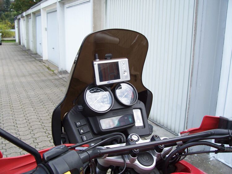

Hi Christian.
Habe das baugleiche Modell BM6300.
Dies habe ich, um Erschütterungen zu vermeiden, mit einer selbstgebauten Halterung aus verzinktem Blech an dem Instrumententräger befestigt. Letztendlich ist es ein Winkelblech, welches an der vorderen Aufnahme für den Scheinwerfer und zusätzlich am Gehäuse des Drehzahlmessers und Tachos befestigt ist. Dadurch sitzt es eher im Blickfeld, als die Lösung an der Lenkerstrebe, die ich ebenfalls vorher ausprobiert hatte.
Anbei ein Bild des Ganzen.

Hallo Hermann,
wie hast Du es bei der Transe mit dem Stromanschluss gemacht? Oder fährst Du nur mit Akku?
Christian
palmstrollo
palmstrollo
22.08.2006
5.898
Engelskirchen
viele GS, dann XR und jetzt F 900 GS Adventure
Ich habe das Standlicht "angezapft" und mit dem Zigarettenanzünderstecker verbunden.
Das Teil liegt jetzt spritzwassergeschützt hinter der Verkleidung und von dort geht das Anschlusskabel zur Halterung.
