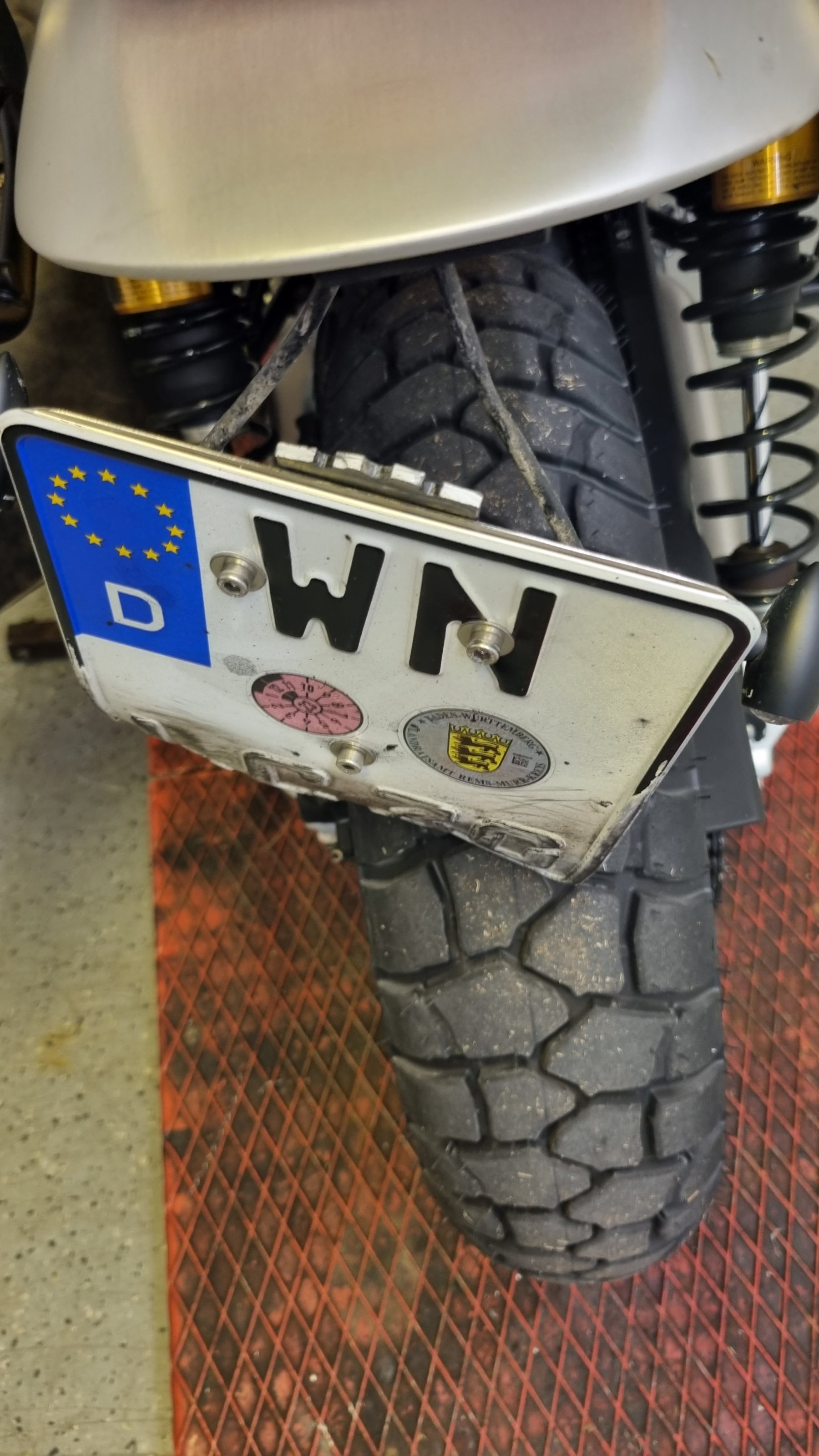

Im November war ich Richtung Vogesen unterwegs und bin durch den Wald gebrackert, da hat das Moped so stark eingefedert, dass das Kennzeichen vom Hinterrad gefressen wurde. Hing dann nur noch am Kabel fest.
Hab das kurze Heck von Raisch. War aber leicht zu reparieren.

Ja, gibt vermutlich Schlimmeres.
Das habe ich auch dran und wir kämpfen in der gleichen Gewichtsklasse. Das werde ich gleich mal auf Freigänigkeit prüfen und ggf. etwas nacharbeiten. Guter Hinweis👍

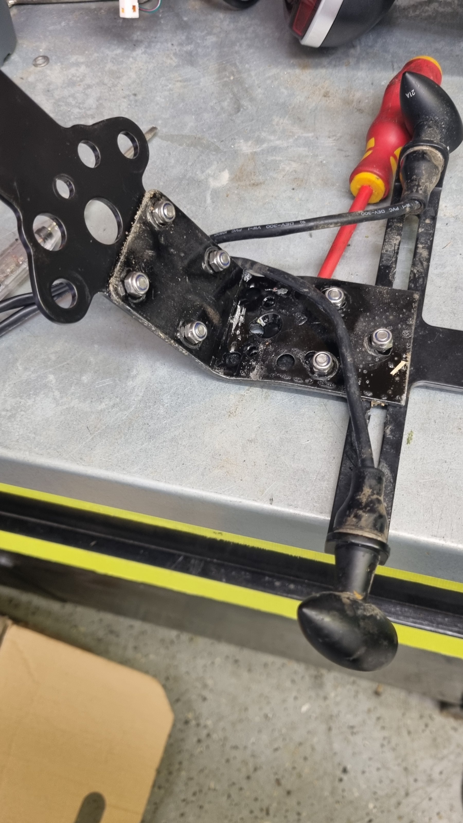

Liegt weniger am Federweg, vielmehr fängt der zu dünne Halter zum schwingen an wenns holprig wird und wird dann beim einfedern gefressen. Schlecht konstruiert mit Sollbruchst
elle Hab auch ein 2er Blech zur Verstärkung genutzt

Bei mir lag es vermutlich am vom TÜV geforderten Rückstrahler, der unter dem Kennzeichen per (zu elastischer) Verlängerung befestigt war. Dann in Kombination mit starkem Einfedern wurde der gefressen und das Kennzeichen gleich mit. Habe ich jetzt konstruktiv anders gelöst und den Rückstrahler anders montiert, so wird der hoffentlich nicht mehr gefressen.

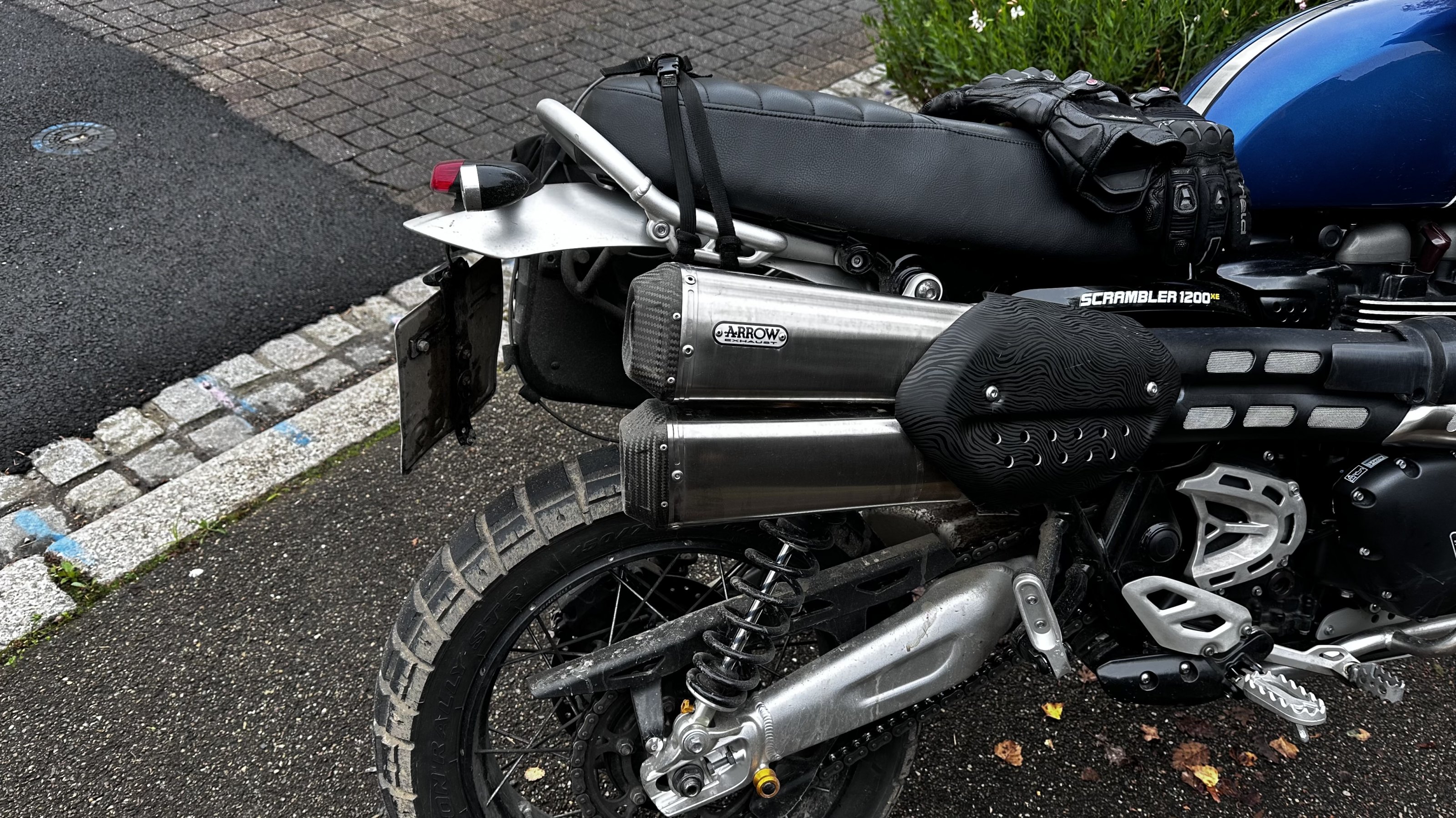

Toll das mit dem KzH ist mir im Okt. auch noch passiert. Allerdings auf normaler Straße im Stadtgebiet bei 60km/h
Bin von Materialermüdung ausgegangen. Schien Aluguss zu sein und sah ahnlich aus wie auf dem Bild oben.
Hat laut Rechnung des Vorbesitzers über 200€ gekostet. Gibt’s aber heute nicht mehr zu kaufen. Hat 3 Jahre und 10tkm gehalten.
Also hab ich gesucht und bin bei Raisch fündig geworden. Bestellt angebaut und den Reflektor unten ran, wie vorher. Fahren konnte ich dann aus Zeitgründen leider nicht mehr. Hoffe das der KzH dann zur neuen Saison besser hält. Gelände sieht meine Scrambler eher weniger.
