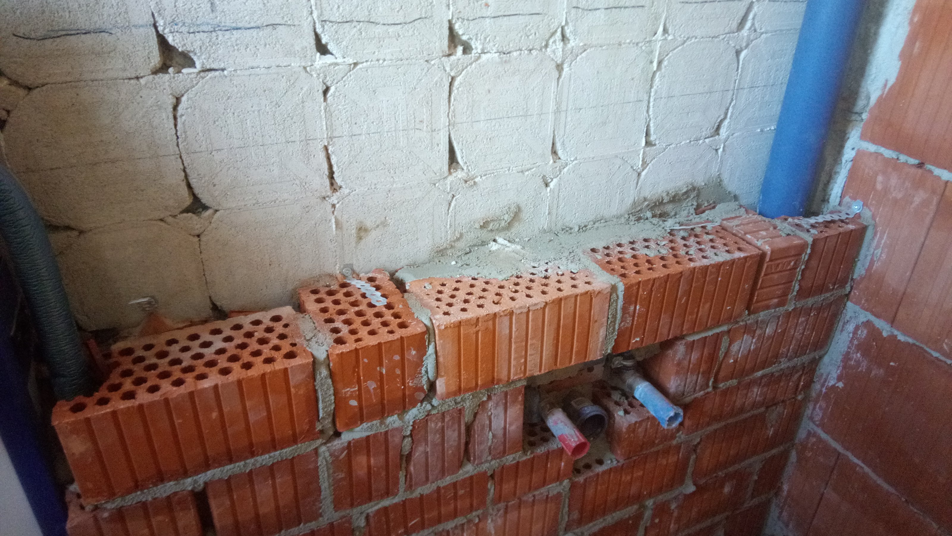

Also - an ungedämmten Außenwänden keinen Trockenbau mit WC-vorsetzen, und schon 3x keinen gedämmten. Wie bei einem Schrank der an der Außenwand steht und hinter dem es schimmelt wandert der Taupunkt weit in den Raum hinein und das sieht dann öfter mal so aus:
Da helfen auch keine grünen GK-Platten, keine doppelten grünen GK-Platten und schon 3x keine Dämmung. Beides saugt sich voll Feuchtigkeit und gammelt fröhlich vor sich hin.
EIne Vorwandinstallation dampfdicht hinbekommen ist quasi illusorisch.
Einzig vernünftige Lösung an ungedämmten Außenwänden ist das Aufmauern. Man verhindert Hohlräume, die Wand wird dicker (mehr Dämmwirkung) und der Schallschutz ist nebenbei auch gleich erschlagen.

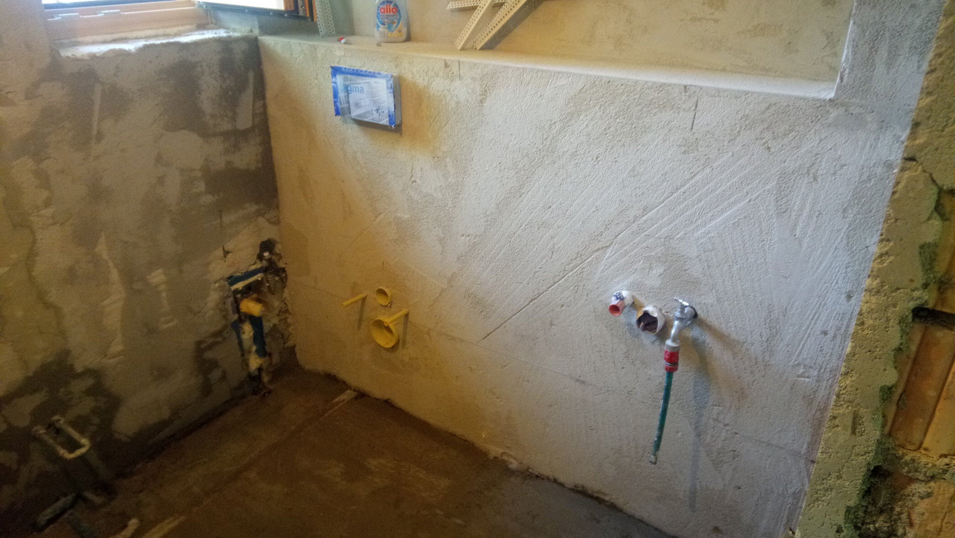

Fachgerecht sieht so aus- mit Mauerankern an bestehende Wand angebunden:
Und fliesenfertig dann so:
