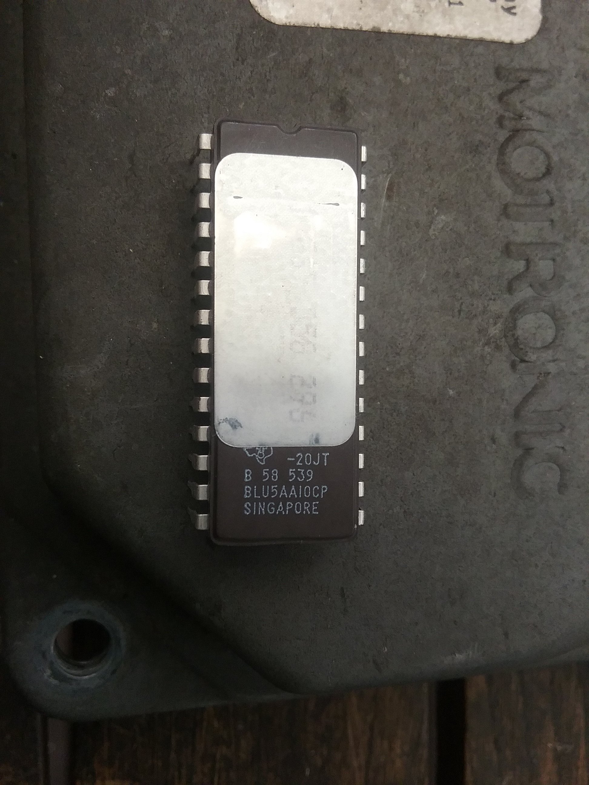

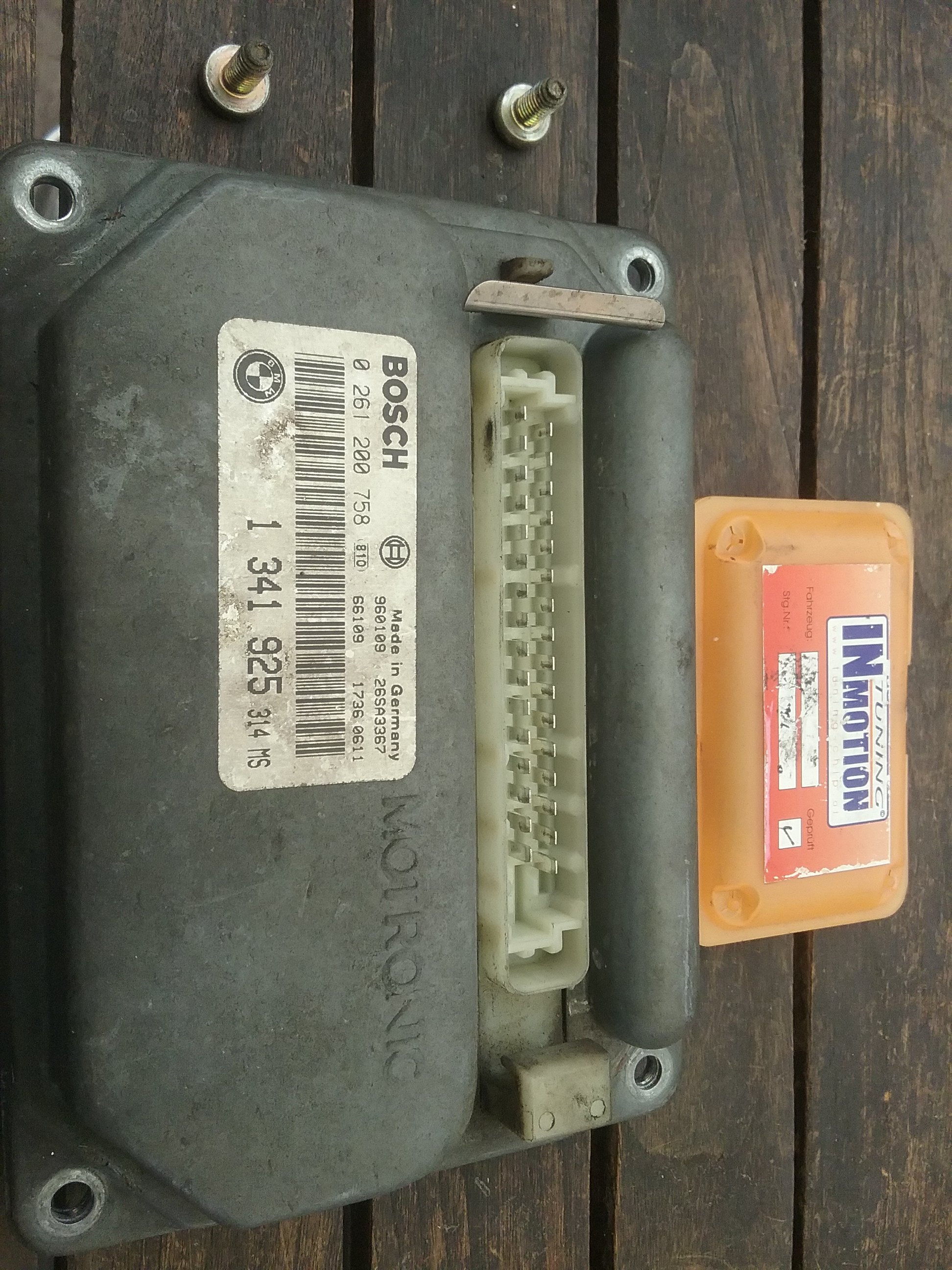

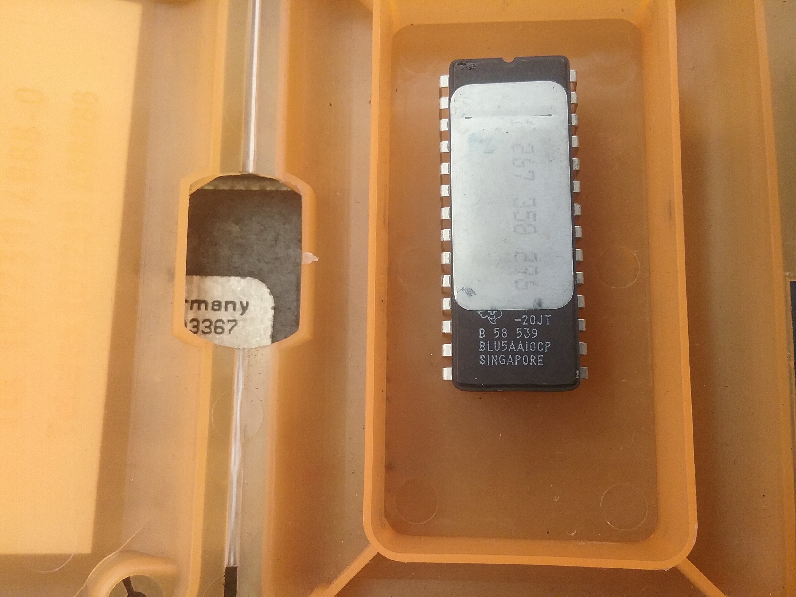

So habe alle Kabel wieder liegen u wollte mich jetzt an das Steuergerät u Eprom machen.....
das werde ich aber jetzt bis nach dem Urlaub zurückstellen, nachdem ich hier einiges gelesen habe.
Stelle mal Fotos ein, vielleicht könnt Ihr mir ja sagen ob das überhaubt miteinander harmoniert. Danke vorab.

Was soll das geben, wenn es fertig ist?
Das abgebildete EPROM mit dem silbernen Aufkleber und der aufgedruckten Nummer 1 267 358 296 sieht nach einem Originalteil von Bosch aus (darin bin ich mir ziemlich sicher). Kann jetzt aus dem Hut allerdings nicht ganz sicher sagen, zu welchem MA2.2-Steuergerät es gehört. Also in anderen Worten, in welchem der diversen Steuergerätenummern von BMW Motorrad es normalerweise standardmäßig steckt. Eventuell ist es das gleiche, was in dem abgebildeten13 61 1 341 925 schon enthalten ist. Werde aus meinen eigenen alten Schmierzetteln nicht mehr ganz schlau, aber könnte hinkommen.
Wenn Du das letzte Steuergerät 13 61 1 342 747 oder dessen EPROM auftreiben kannst und in Dein Steuergerät einpflanzt, scheint mir das im Rahmen eines möglichst seriennahen Umbaues ohne irgendwelche Tuningabsichten (was soll das bei solch einem Moped?) nach meiner Erfahrung sinnvoll.

das eeprom kommt natürlich in dein steuergerät rein...
...nicht daß wir uns da falsch verstehen...
Nicht, daß wir uns falsch verstehen, es handelt sich bei dem abgebildeten "Käfer" um ein EPROM und nicht um ein EEPROM.
