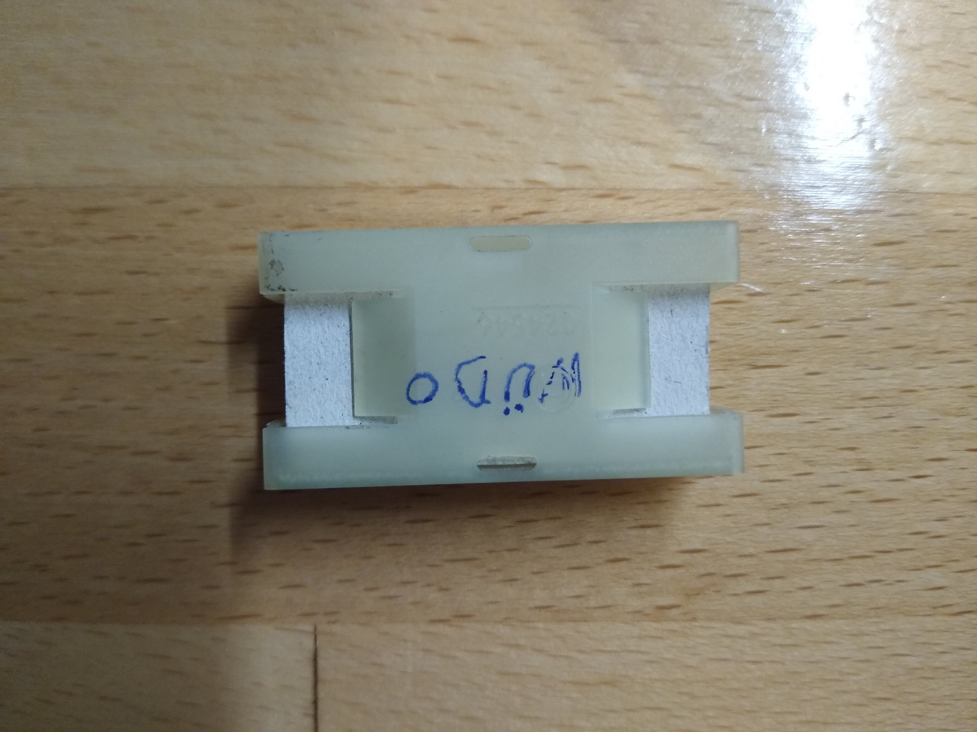

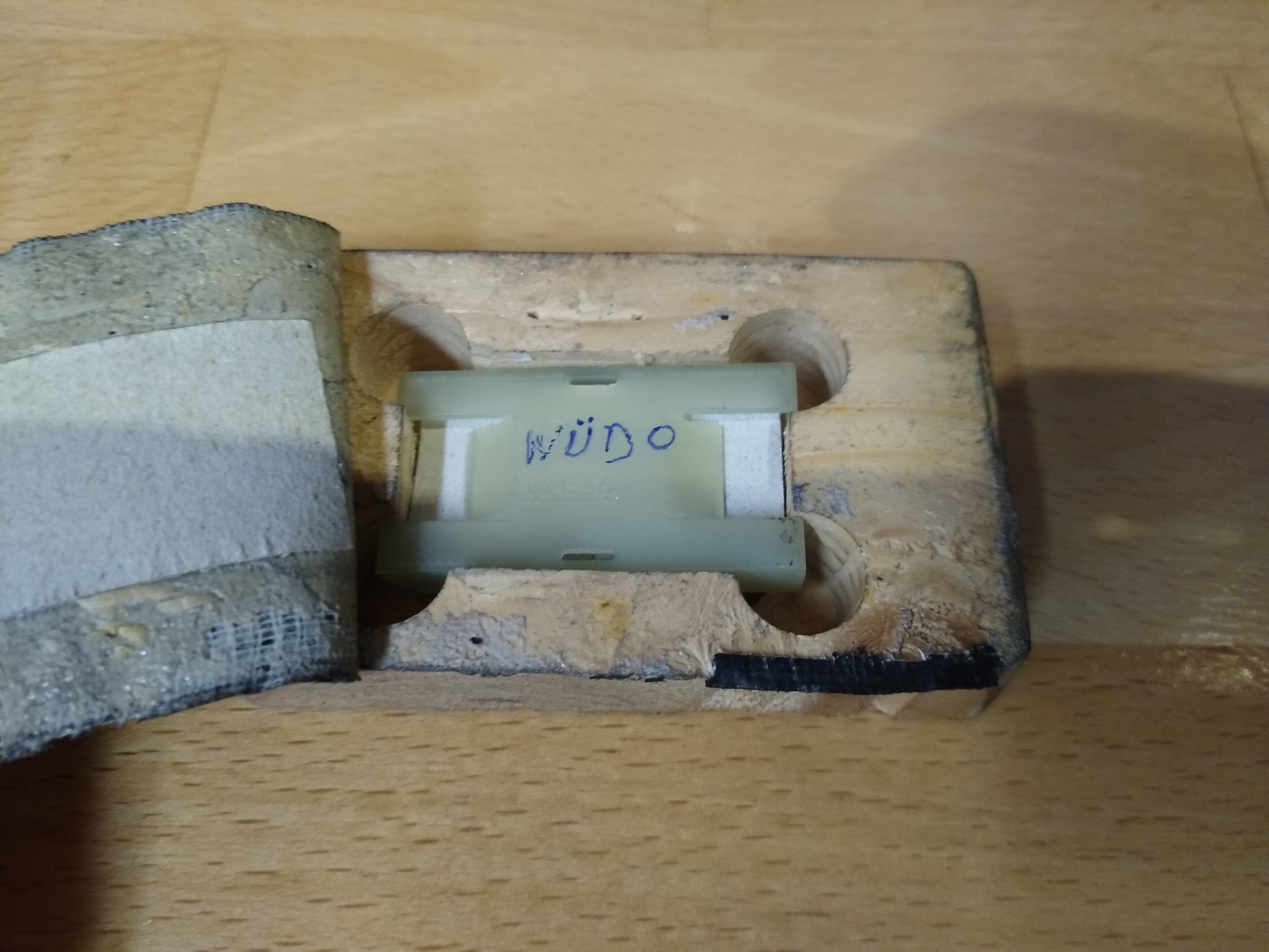

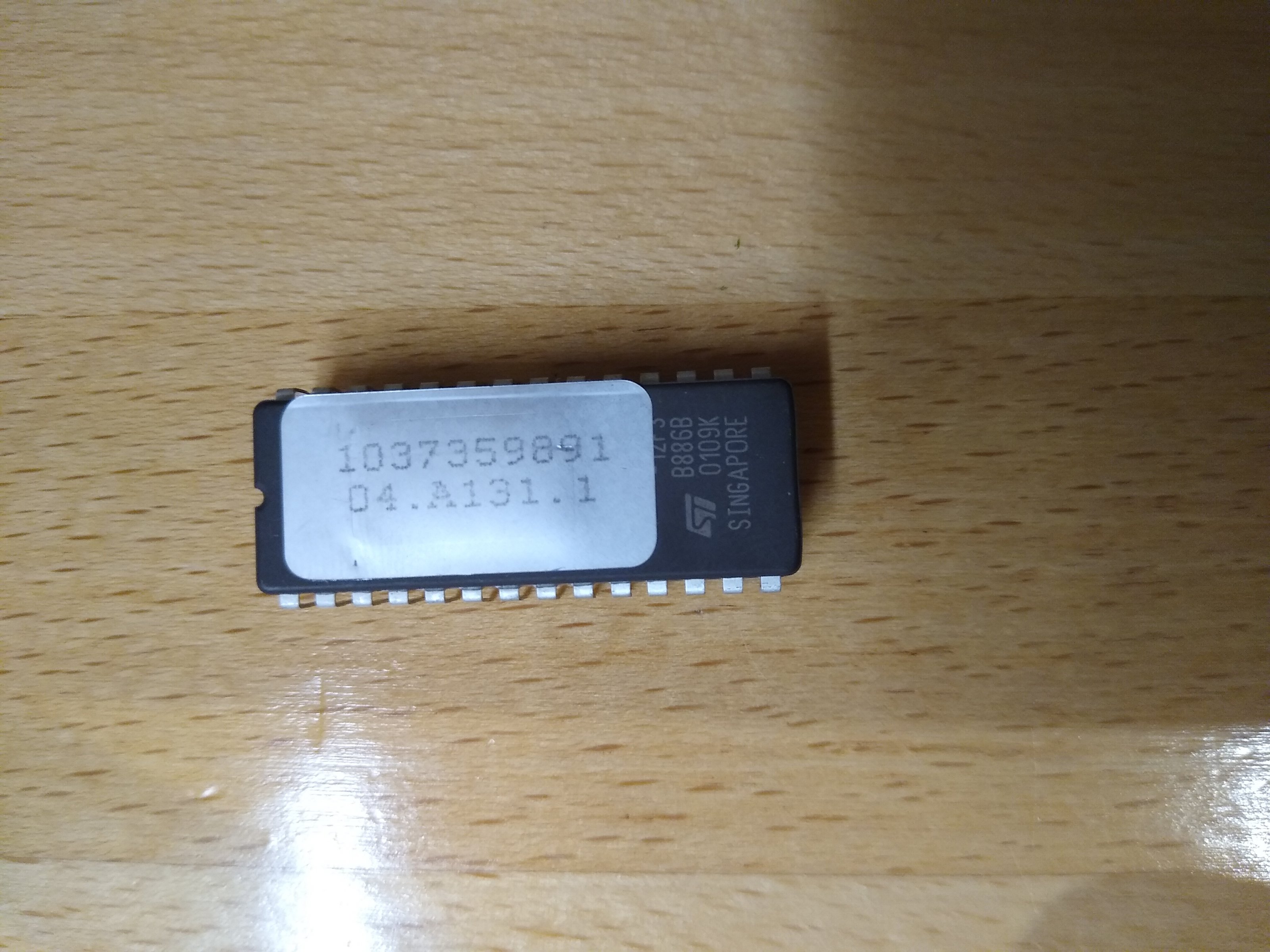

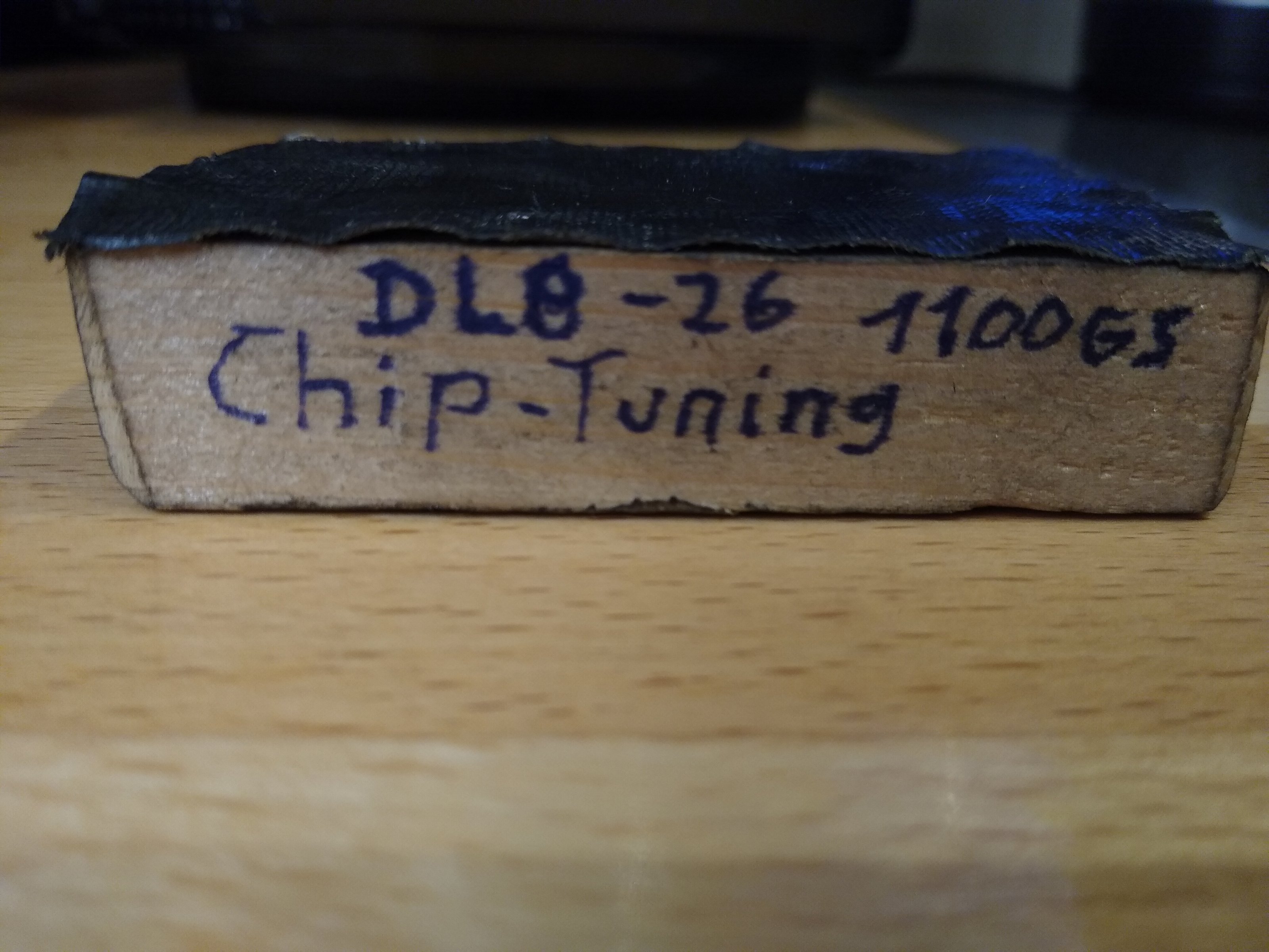

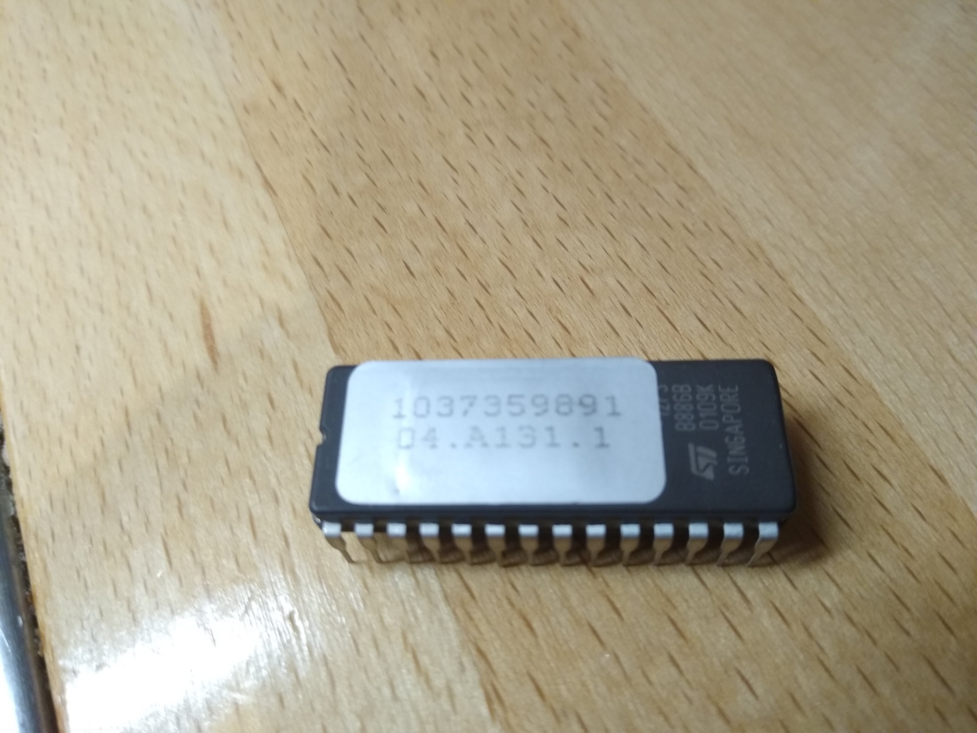

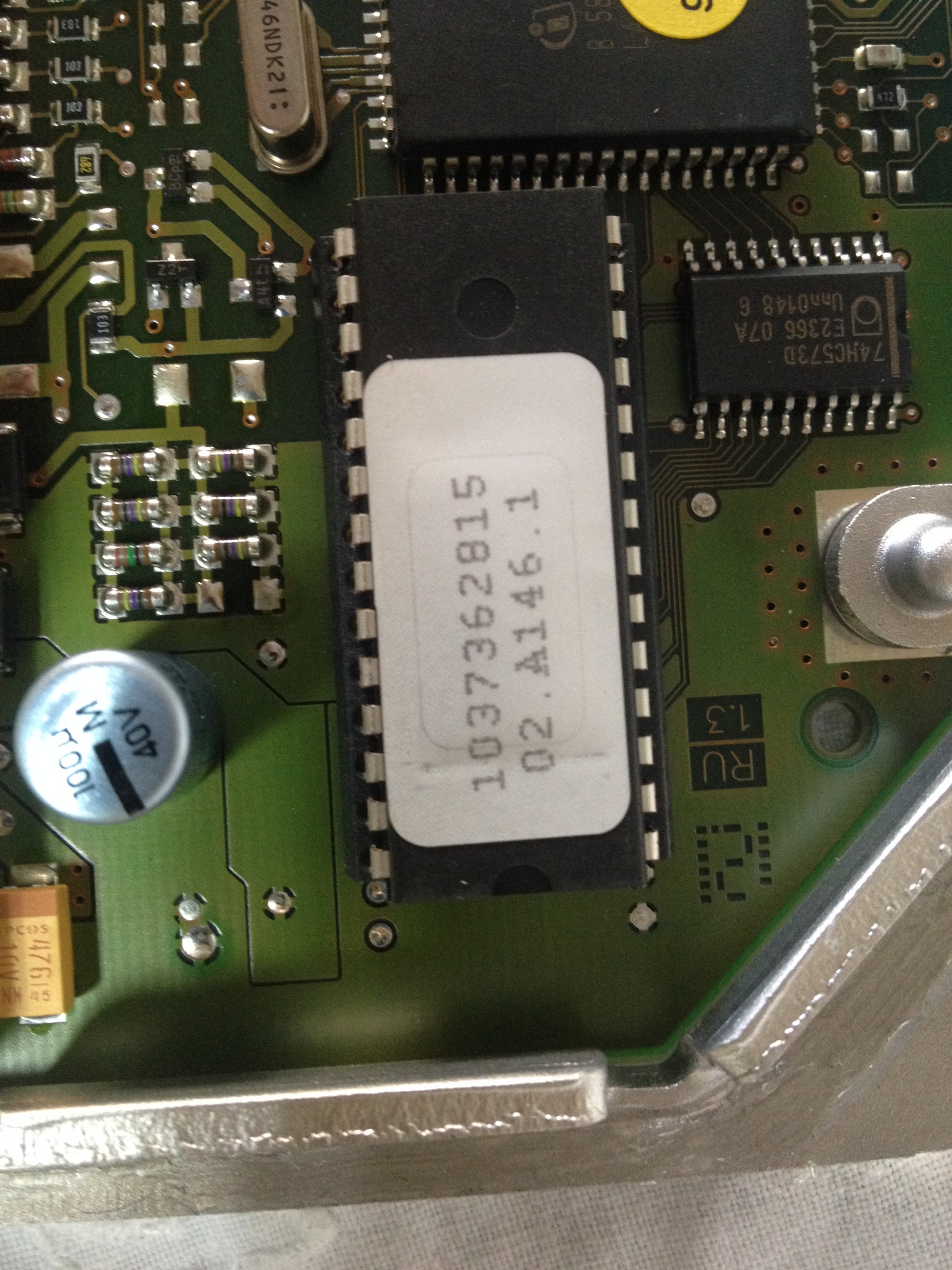

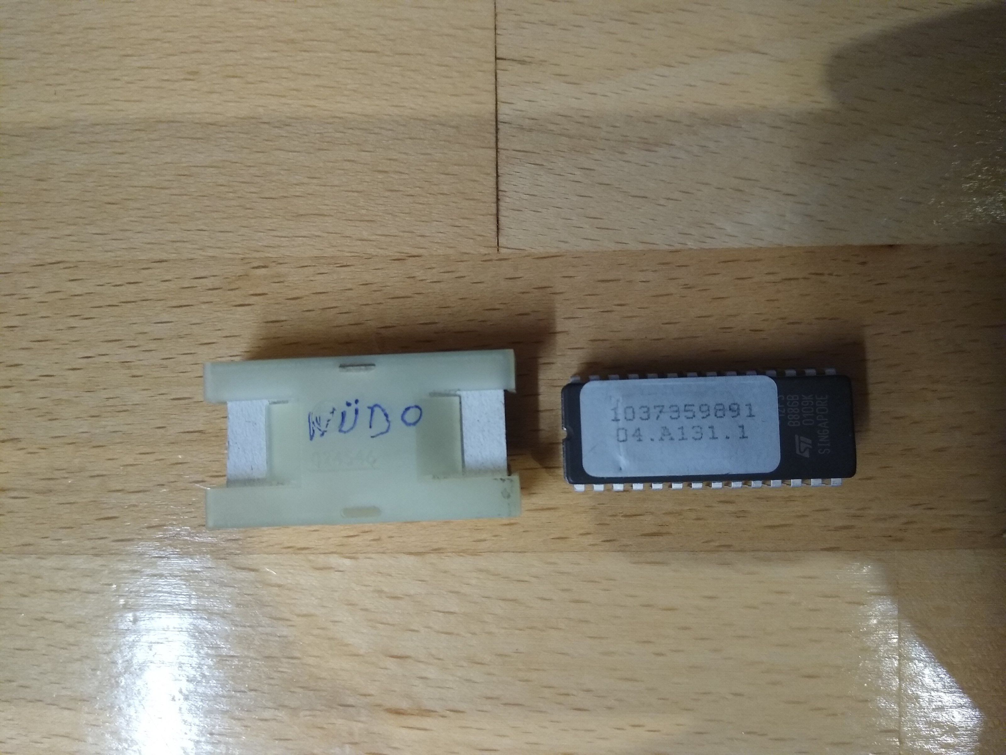

ich habe in meinem Ersatzteilfundus meiner 11er GS eine Kiste gefunden, auf der "DLB (oder 8 statt B) -26 1100GS Chip-Tuning steht. Auf der Plastikabdeckung des Chips steht handschriftlich WÜDO drauf... Nun meine Frage, ob WÜDO Mal Chips für die 11er GS angeboten hat. Auf Email-Anfrage bei Wüdo kam leider (noch) keine Antwort.
Ich habe den Chip Mal ausgetauscht, kobnte mit dem WÜDO-Chip den Motor jedoch nicht zum laufen bringen. Hat einer von euch schonmal einen WÜDO-Chip verbaut? Bilder im Anhang :D

rein von Optik und Logik auf dem Etikett des Chips würde ich auf einen originalen von BMW tippen.

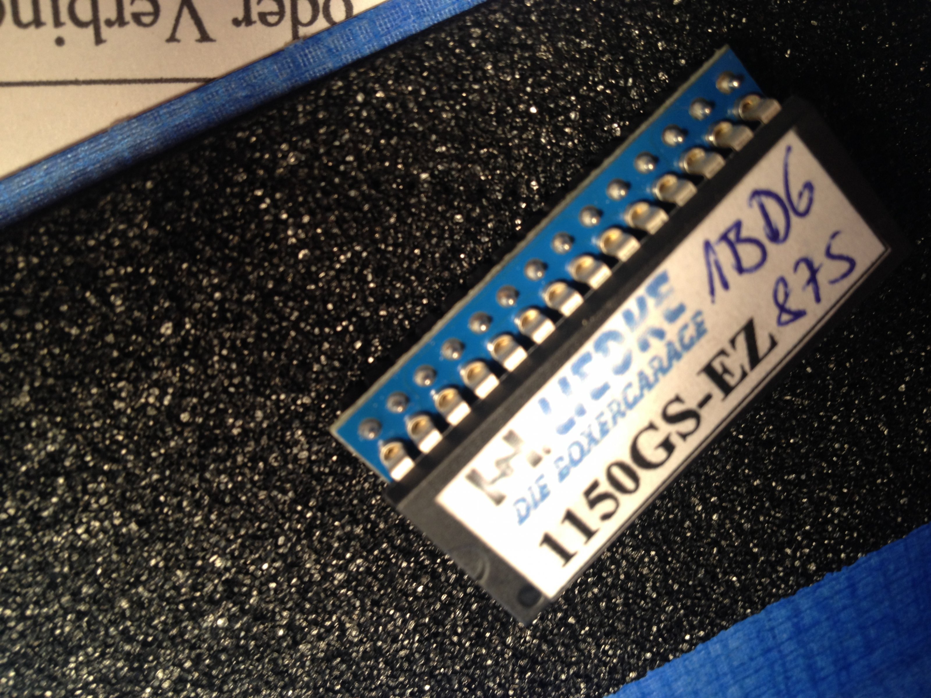

Die Tuning-Chips sitzen oft auf einem extra Zwischenadapter und sind anders gelabelt.
Original und Tuning-Chip (hier einer von Liedke) als Beispiel. (Guxtu unten!)
Und als informative Ergaenzung: Diese Zwischensockel der ("Tuning-Chips") dienen (immer?) dazu das EPROM kopierzuschuetzen, damit man sich dessen Inhalt nicht zu einfach beschaffen und weiterverwenden kann. Ohne diesen Zwischensockel funktioniert das EPROM dann in der Motronic auch nicht.
