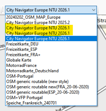

Unter Einstellungen -> myMaps -> sieht man die installierten Karten in meinem Fall CN Europe NTU 2026.10 All North und 2026.10 All South sowie Europe DEM, CN Éurope NTU 2026.10 Basic

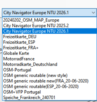

Auf dem Navigator sieht es unter Basecamp so aus
in Basecamp wenn der Navigator angeschlossen ist wie folgt
Gelb = Navigator, markiert Basecamp.
Ohne Navigator Basecamp pure

Vielen Dank Ralf. Ja, die alten Karten werden nur auf dem N6 gelistet (myMaps). In BC sind sie nicht zu sehen.
Komischerweise sind es auch keine Komplettkarten, sondern offensichtlich Auszüge. In BC sieht es aus, wie bei dir. Auch die aktuellen Karten auf dem N6 werden gelistet wie von dir gezeigt.

Wenn Du im obersten Bild unter dem Reiter keine anderen Karten als die 2026er NTUs siehst sind auch ziemlich wahrscheinlich keine anderen mehr installiert. In diesem Fenster wird Dir beim Anklicken der Karte auch Dateiname und Location angezeigt.
Die NTU Karten des Navis werden doppelt angezeigt weil sie im Gegensatz zum PC in Nord und Süd aufgeteilt sind. Eine Hälfte findest Du im Systemordner des Geräts (gmapprom.img), die andere im Verzeichnis Map (D159310A.img), beide gut 3 GB gross.
