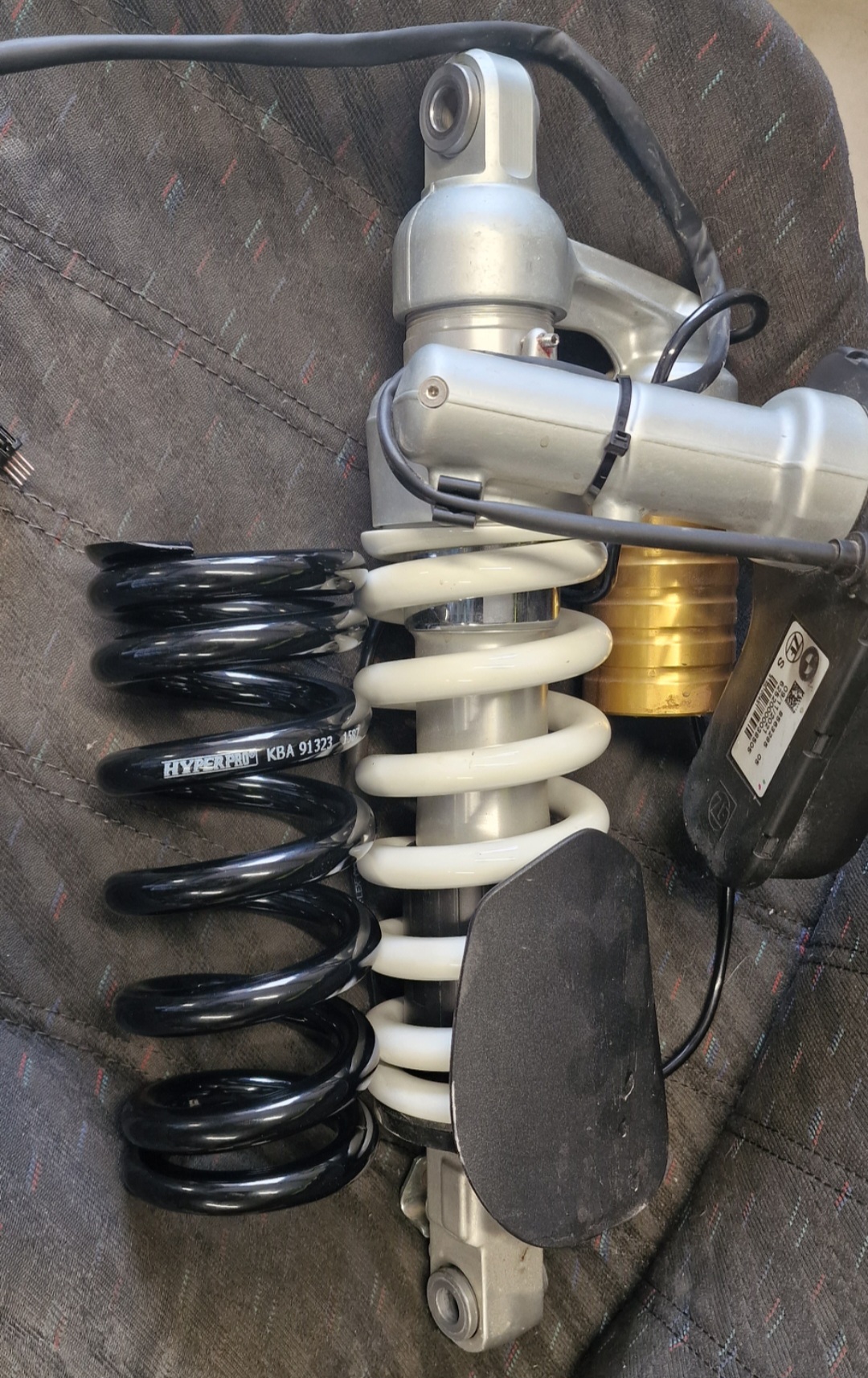

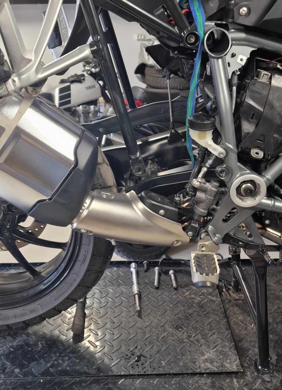

Nun wieder stärkere Feder von Hyperpro wird eingebaut. Meine alte K50 hätte auch eine nur in lila Farbe. Dises mal mache ich die nur für hinten, forne originale Feder macht alles richtig😉 Alles nur für übergewight. Für aleine reicht naturlich auch Stock🙂 Was dieser Feder besser macht, werde ich nicht schreiben, aber im vergleich ist Tag und Nacht.

Darf ich Mal fragen, auf welches Gewicht diese Feder eingestellt ist? Und wie wird die getauscht? Wegen der Spannung.
Guten Abend.
Feder ist auf 115kg gemacht. Original liegt ~80kg.
Getauscht wie in Anleitung geschrieben.
LG,
Ainars

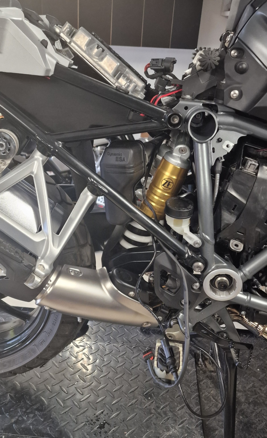

Du schreibst ja noch nicht mal, welche GS du fährst. Mit ESA? 2?
Und wenn dein Fahrwerk schaukelt, hat das definitiv nix mit der Feder oder deren Federrate zu tun.

Alter ja...🤭
Mach mal etwas gröser erstes Bild, dann warscheinlich, bekommst Du info, was für ESA😄
