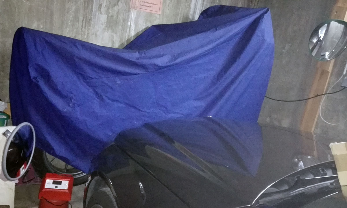

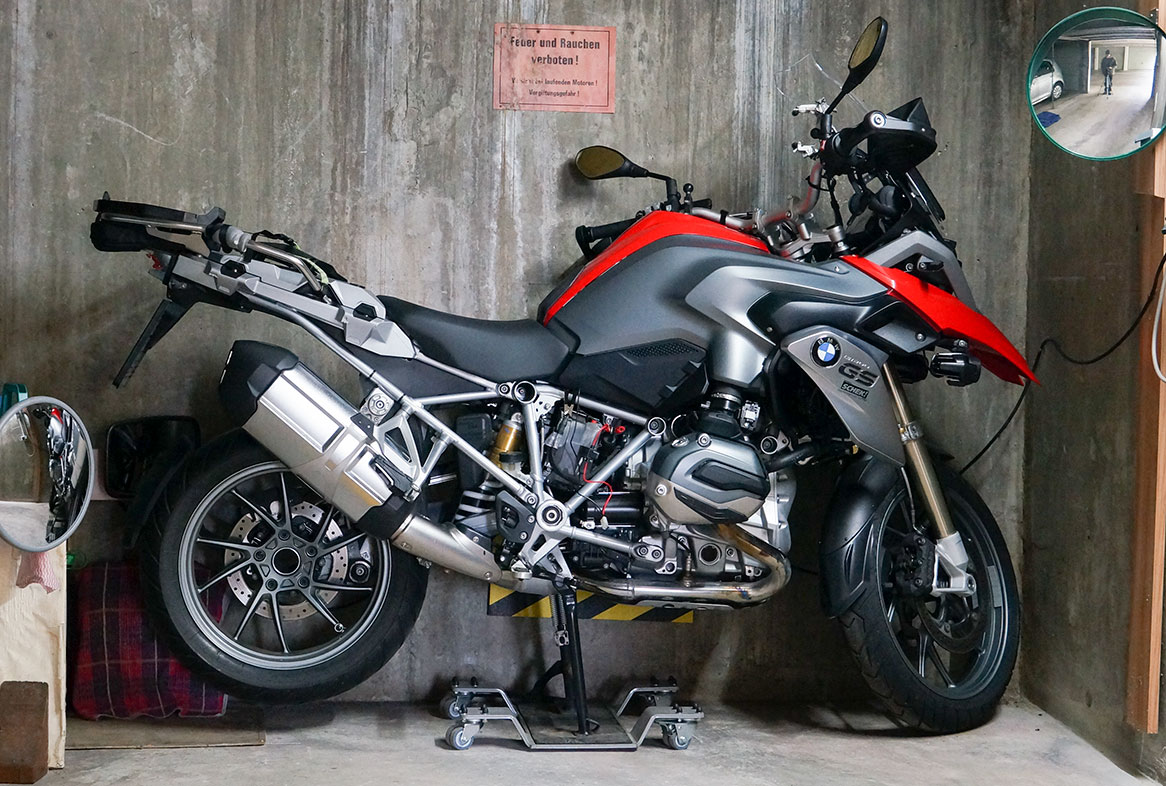

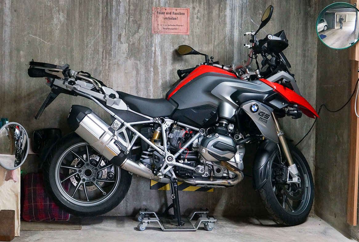

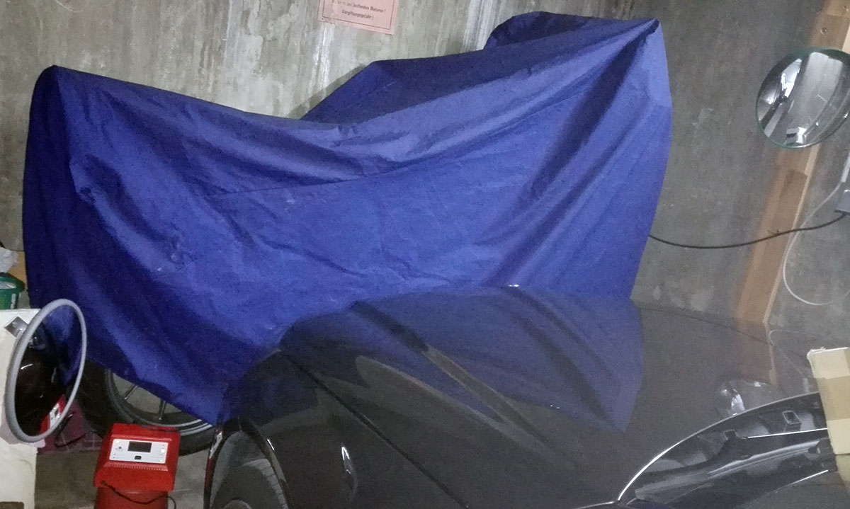

Eine Rangierhilfe / Rangierwagen benutze ich schon länger. Ab der LC ist die Batterie rechts eingebaut und das Aufbocken geht nur von links. So rolle ich mithilfe des Rangierwagens die aufgebockte Maschine mit der linken Seite an die Garagenwand; das Auto paßt dann noch davor. Da ich Strom habe, kann ich nun problemlos 1x im Monat Laden. Allerdings habe ich den Eindruck, das könnte ich mir die 4 Monate auch sparen, da das Ladegerät in weniger als 10 Minuten "Erhaltung" anzeigt. Hätte ich keinen Strom vor Ort, so könnte ich vom Pkw ganz leicht Starthilfe im Frühjahr nehmen.
