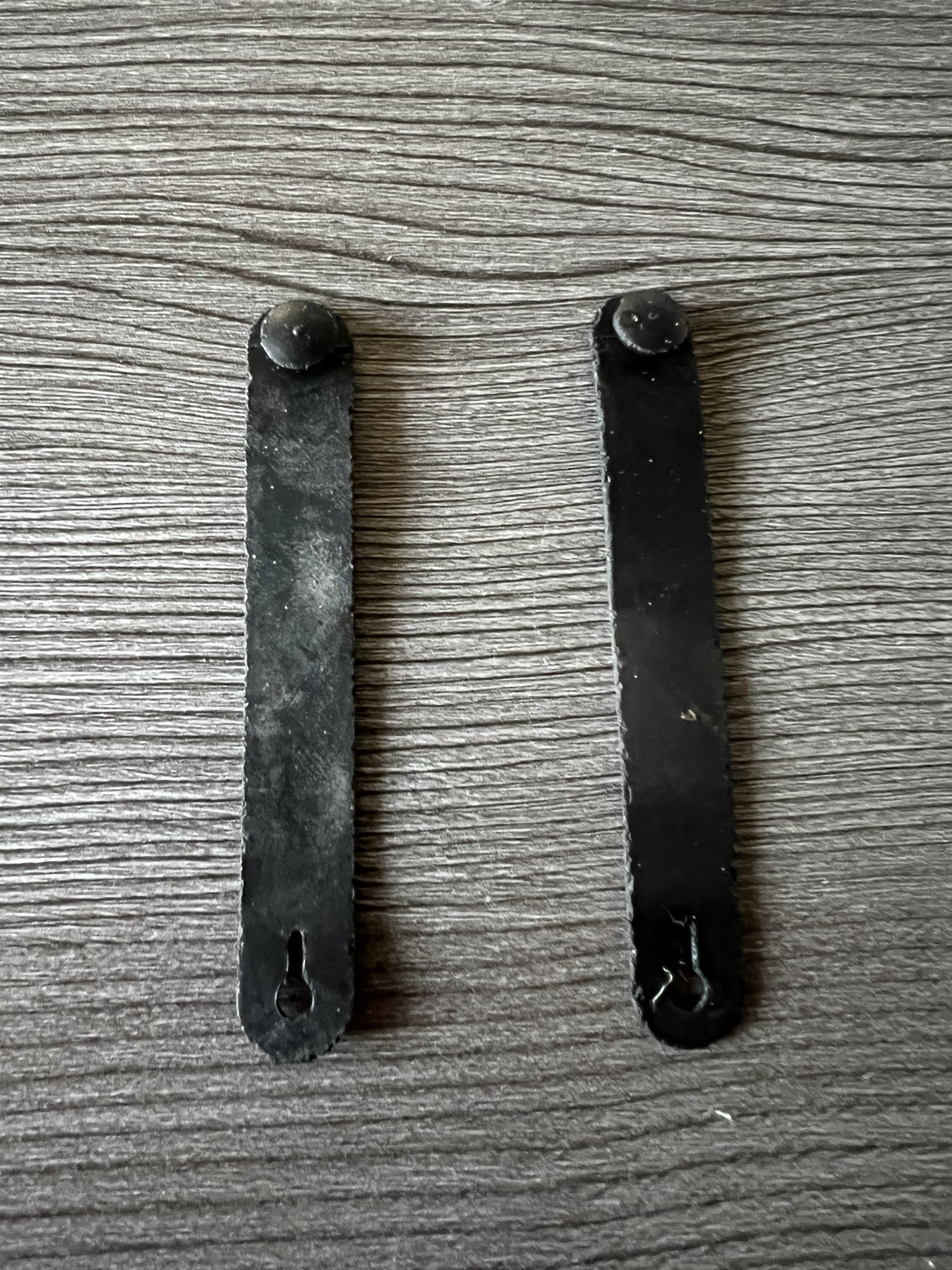

Hi zusammen,
ich lerne meine neue GS noch kennen 🙂
kann mir jemand sagrn was das ist, fiel heute vom Motorrad beim sauber machen runter, ich weiss leider nicht von wo genau 😳

Das sind Gummi Kabelbinder, gibt es einige an der GS.

Oje, wie können die einfach so abfallen 🥺 ich bilde mir ein dass mir auch während der Fahrt eins von vorne weggeflogen ist 🥺

Danke Tilo,
habs wieder angebracht 🙂

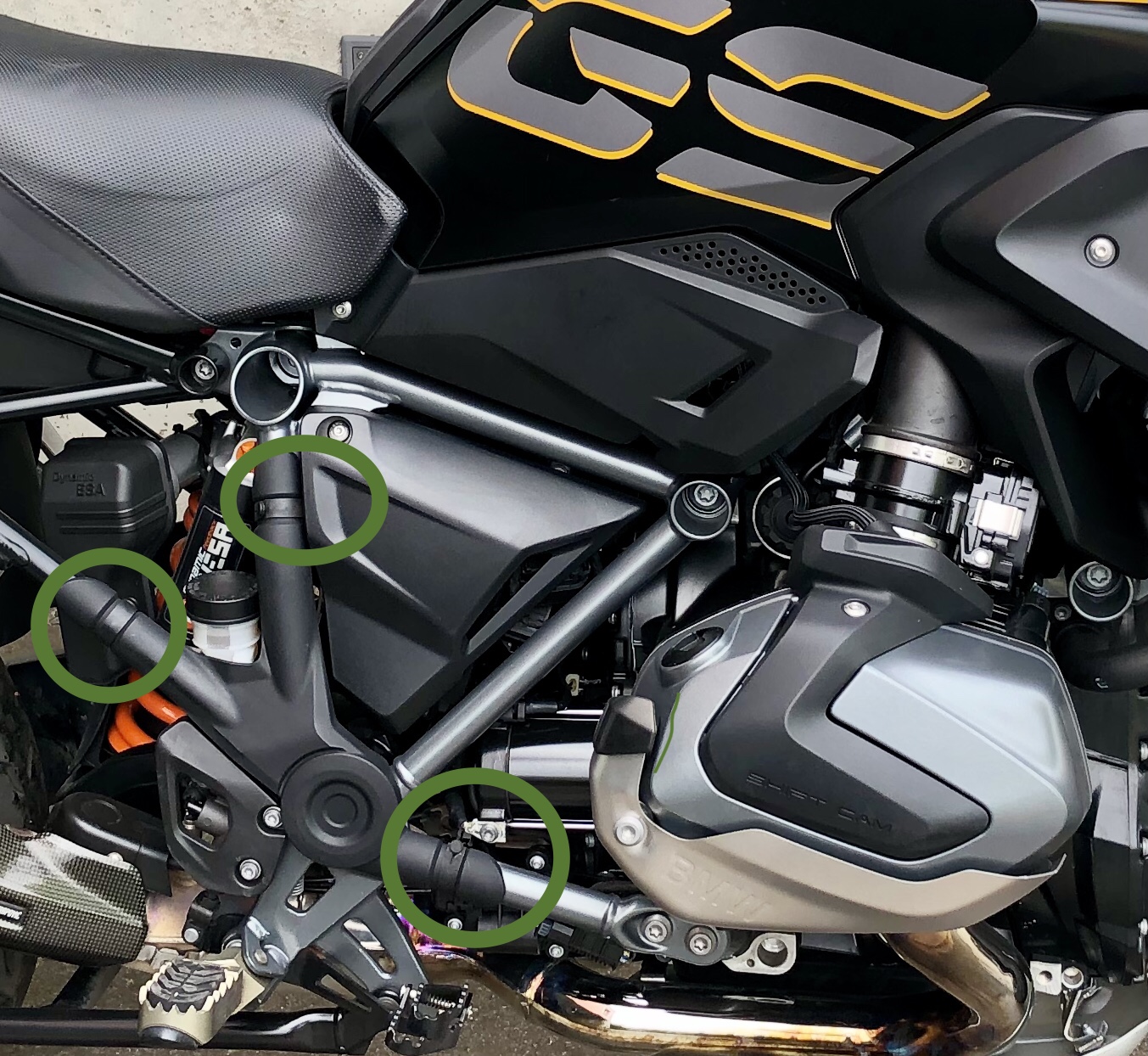

das sind die Befestigungsgummis für den Rahmenschutz. Sind mir beim putzen auch schon mal weggefatzt.

...und am Lenker finden sie sich auch, halten dort die Kabel/ Leitungen zusammen.
Ein Tipp für die Motage: die Gummis nach dem Befestigen mit den 'Knöpfen' nach hinten/ innen drehen, dann halten sie auch...😉
