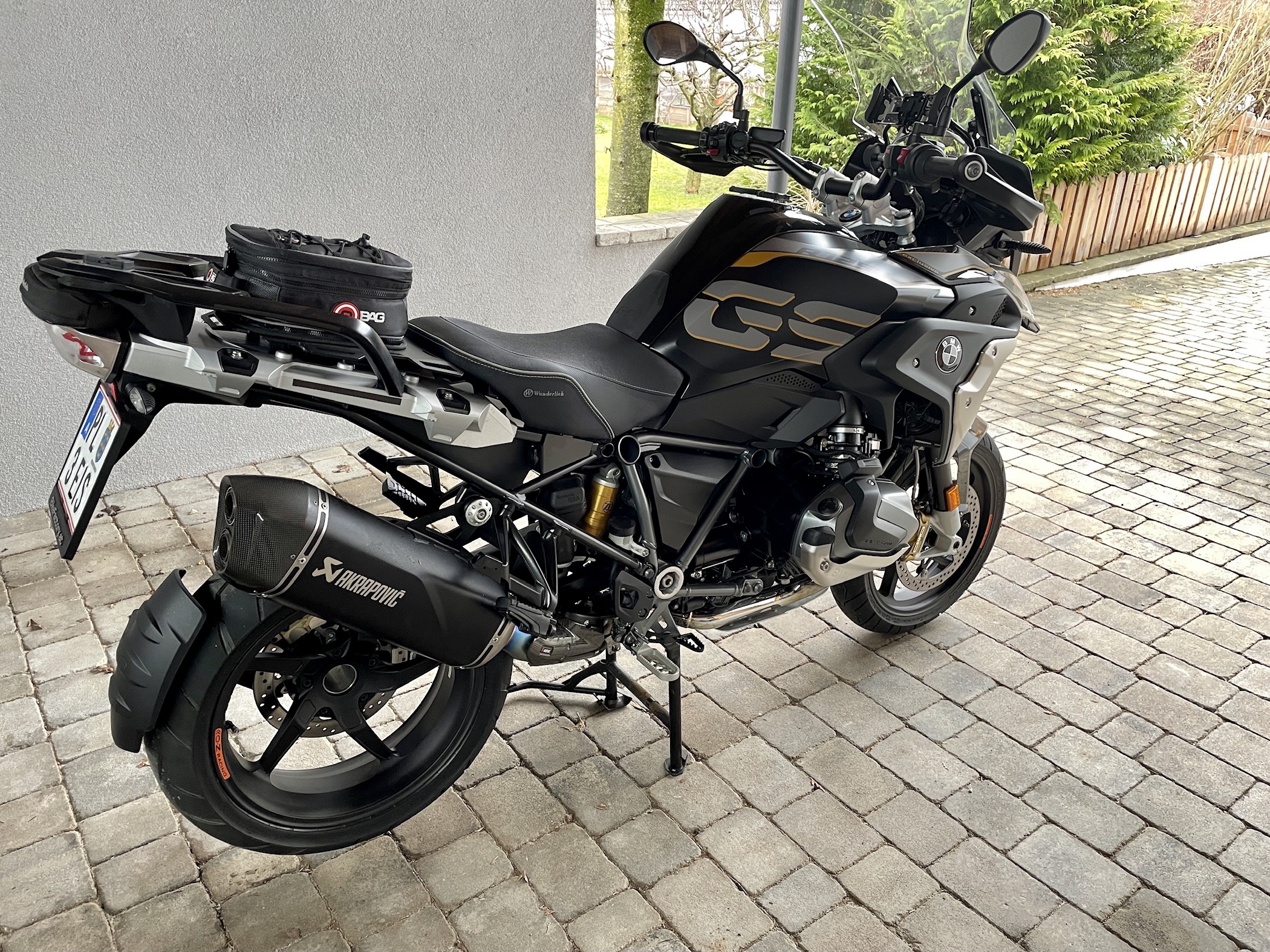

Die Oz mit Reifen wiegen zusammen gut 5 Kilo weniger. Die hatte ich damals gewogen. Carbon habe ich auch dran, aber mehr wegen der Optik. Das macht beim Gewich leiderr nicht viel aus. h
HauptstĂ€nder habe ich nicht dran und die GepĂ€ckbrĂŒcke hinten wiegt auch nicht die Welt.. will sie im MĂ€rz auch mal auf die Waage stellen. Dank dir

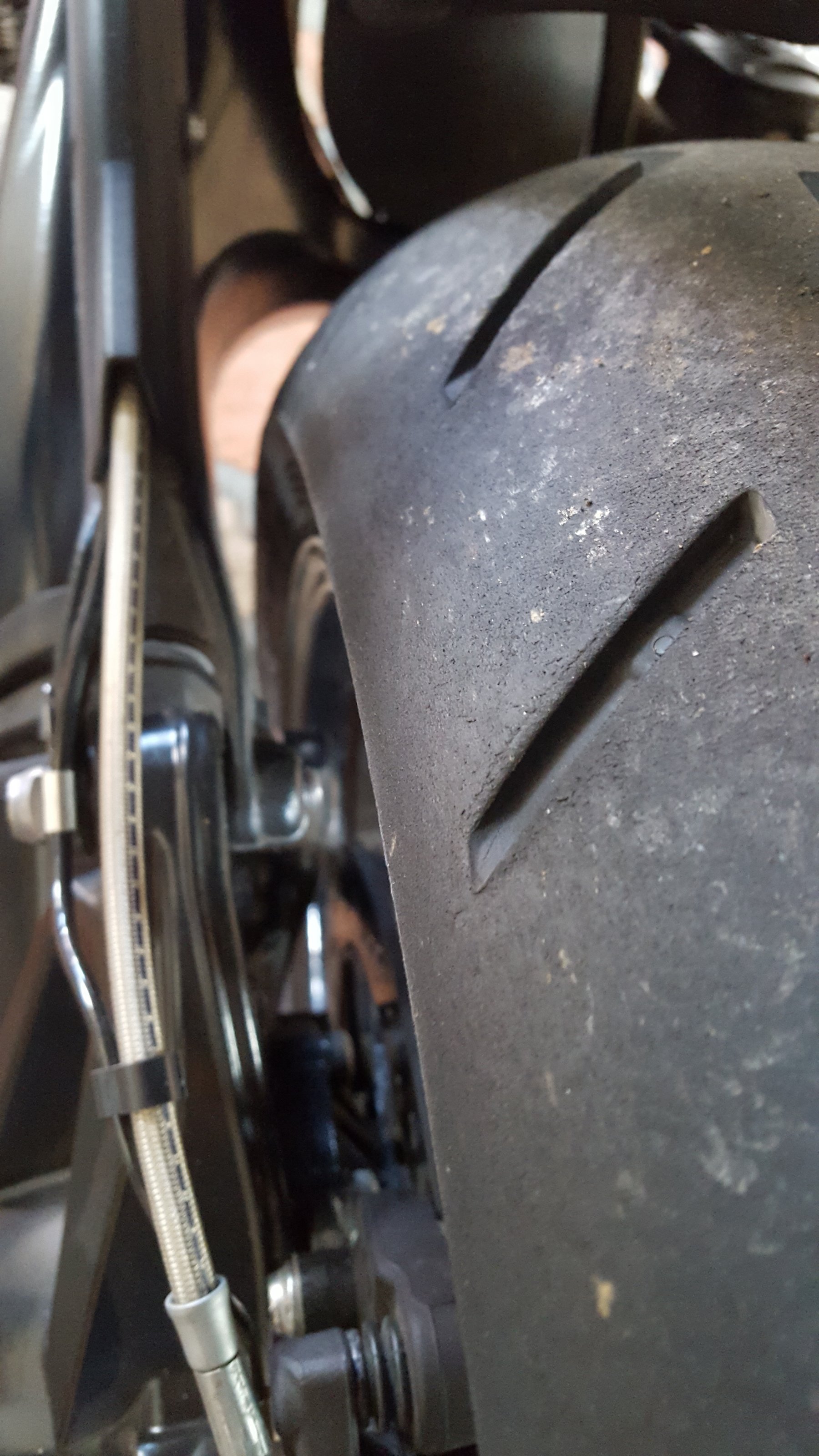

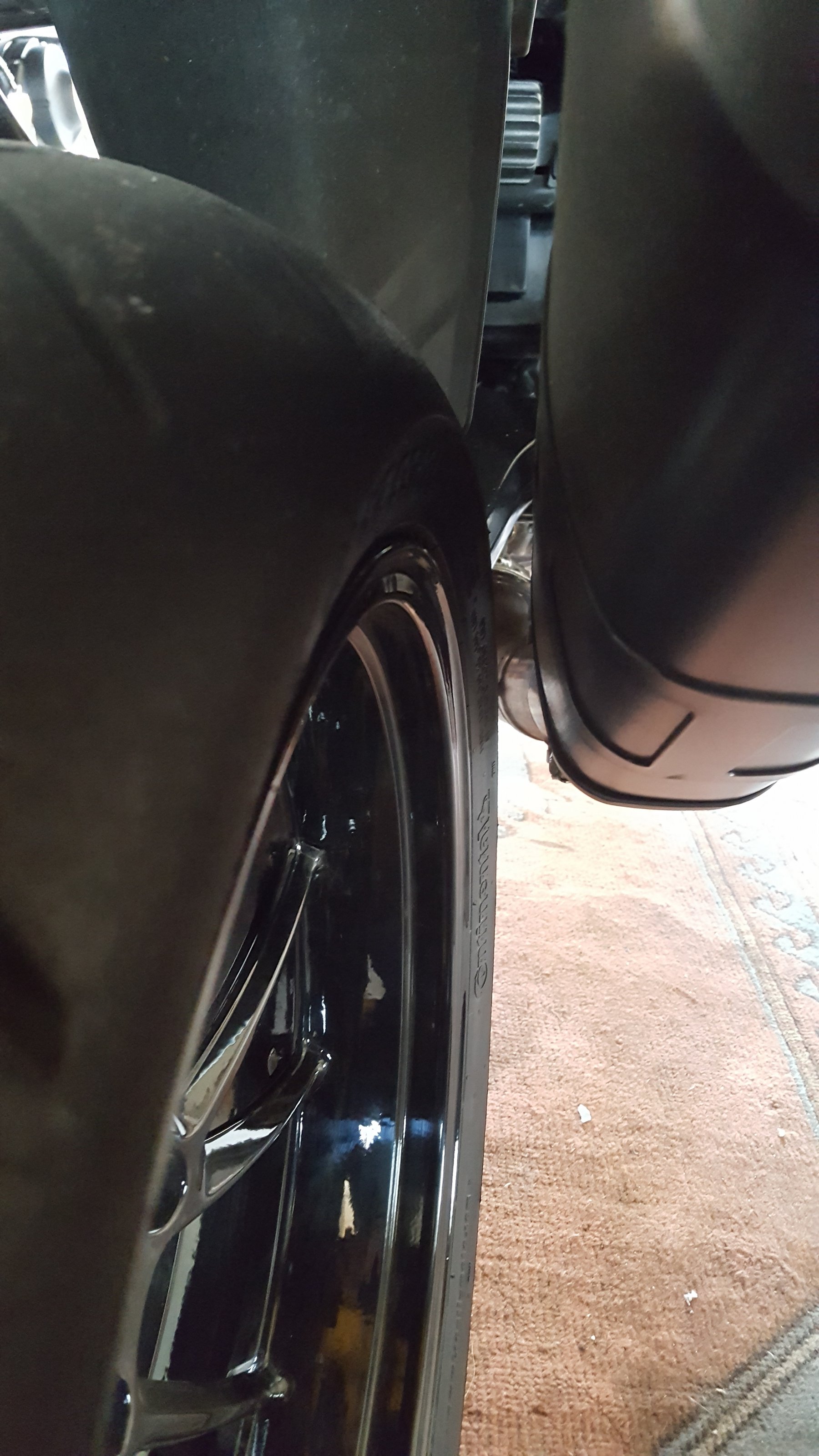

Wollte mal Fragen ob der Akra auch mit der 6 Zoll Felge und 190/55/17 noch genĂŒgend Platz am Reifen hat ! Fotos davon wĂ€ren Super ! Danke.
Da kann ich dir leider keine Auskunft geben, aber ich kann dir zwei Bilder (noch mit dem normalen ESD) zeigen, bei meinem Platzangebot mit 180er. Wie gesagt, original BMW RS Felgen mit RS Schwinge, meiner Meinung nach mĂŒsste da locker ein 190er rein passen...

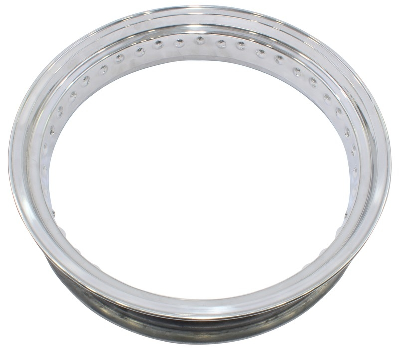

wie wÀre es wenn man die Original 19 zoll Speichenfelge auf 17 zoll um speichen lÀsst, und hinten den 170 ger belÀsst?
wĂŒrde das gehn?
gruß 1050
Larsi
Larsi
10.07.2007
BeitrÀge
32.986
Kann man machen.
Sieht aber nur gut aus, wenn du eine optisch passende Felge in 3,5x17 mit außen liegenden Speichen findest.

Meine steht ja auf speichenfelgen. Darum der Gedanke ob das gehen wĂŒrde
TaunusGS
TaunusGS
24.02.2024
BeitrÀge
486
Neu-Anspach
R 1250 GS TB 2023
Wenn du 17er Speichen nutzt brauchst du auch eine entsprechende 17“ Felge. Deine jetzige kannst Du nicht mehr verwenden. Daher ist die Info von @Larsi schon wichtig.
Oder habe dich falsch verstanden das du deine Felge weiterverwenden möchtest??
Larsi
Larsi
10.07.2007
BeitrÀge
32.986
Unterschied Felge/Rad:
Das Rad besteht aus Nabe, Speichen, Felge und Reifen.
Du brauchst eine technisch (und optisch) passende Felge, die du einspeichen lÀsst.
1050
1050
28.09.2024
BeitrÀge
288
Weiden
R 1200 GS LC
Jetzt glaub ich geht es irgendwie aneinander vorbei.
Mein Plan wÀre meine 19 zoll Speichenfelge auf 17 Zoll umspeichen zulassen.
quasi die 19 zoll felge die original dran ist auf 17 Zoll zuspeichen.
oder gegebenenfalls eine gebrauchte 19zoll kaufen und umzuspeichen
ManfredA
ManfredA
14.08.2024
BeitrÀge
366
Trier
R 1250 GS HP MJ2020
...ich kann dazu nur beitragen, das gerade diese Außenliegenden Kreuzspeichen eine Wissenschaft fĂŒr sich sind und es in D nur ganzwenige Fachbetriebe gibt die sowas ĂŒberhaupt hinbekommen .
Zudem benötigst du dann einen entsprechend geeigneten Speichensatz , denn die Speichen haben ja dann eine andere, genau definierte LÀnge.
Und ob das dann ohne Gutachten/Einzelabnahme geht weiß ich auch nicht.. .
