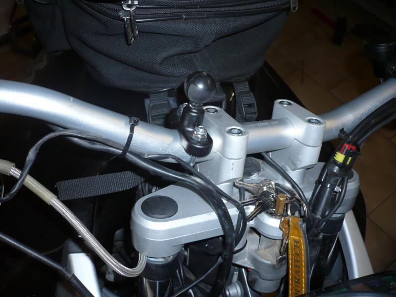

So nachdem jetzt ein Magura X Line verbaut ist ( fragt mich mal nach der Qualität von Magura:mad: ) muss ich sagen der passt wie angegossen .
Schön nach vorne eingestellt mit den Distanzen von TT die dabei waren ...
Lediglich das linke Griffende des Lenkers brauchte ein "wenig" Zuneigung mit Schmirgelpapier ....

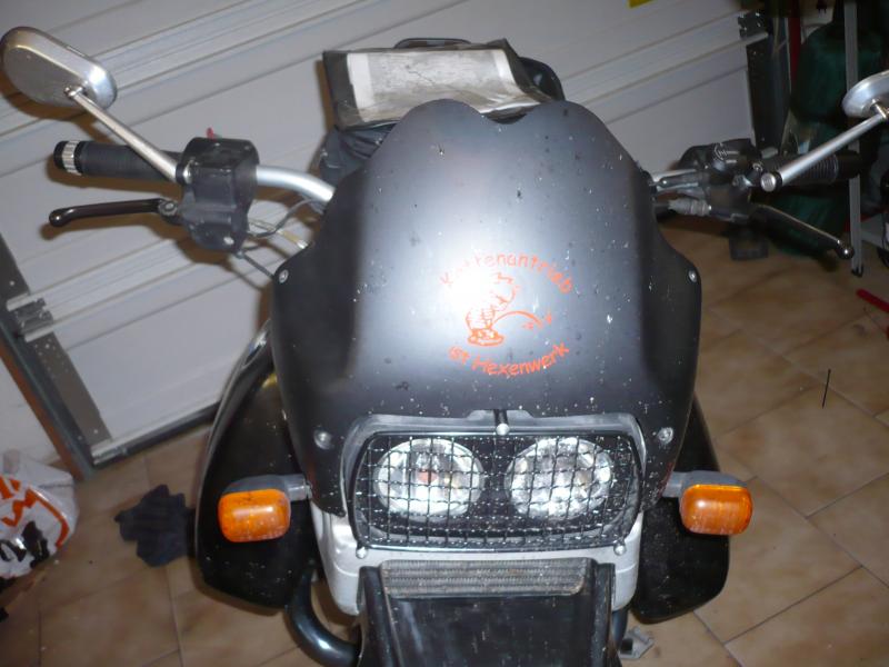

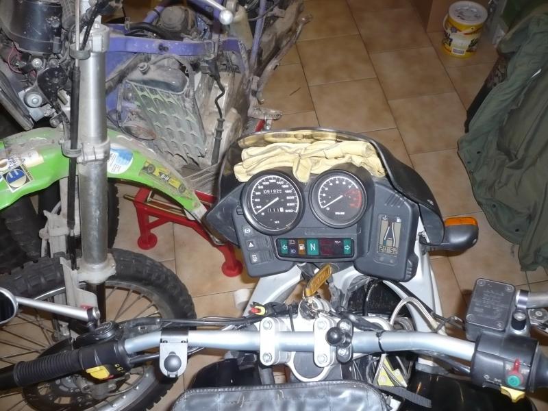

DIe Armaturen sitzen wieder und die erste Probefahrt mir den CTA´s und Lenker
Und bevor´s der Finn wieder ne glaubt :-) Siehe Bilder ..
Das WE kann kommen :-)
