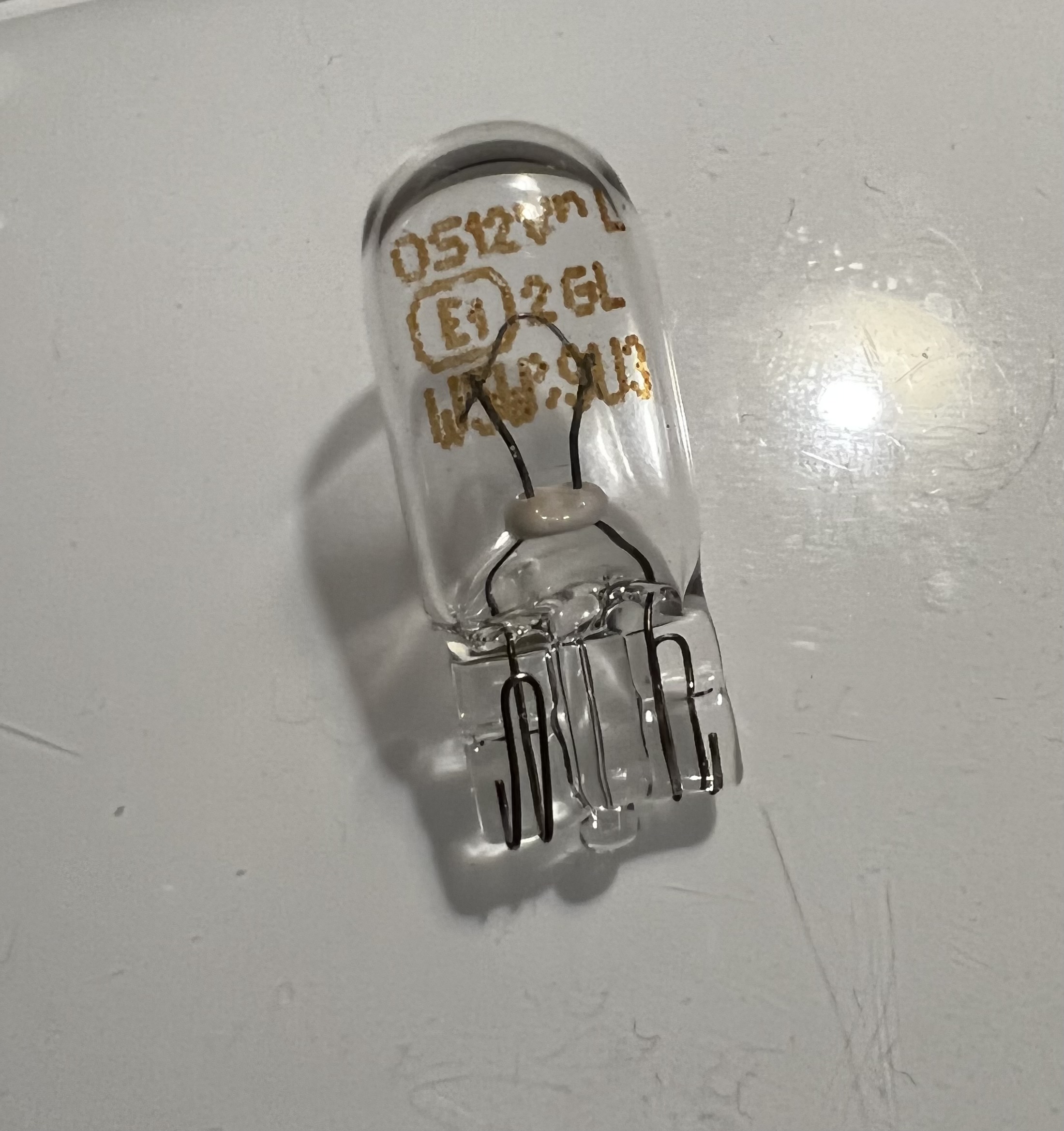

Moin zusammen, ich würde gerne die Kennzeichenbeleuchtung meiner 750GS Bj. 2022 auf LED umrüsten und hierzu einfach das Leuchtmittel entsprechend austauschen.
Spricht da irgendwas dagegen? CAN-Bus z.B.? Oder warum ist die komplette Beleuchtung in LED ausgeführt, die Kennzeichenbeleuchtung aber mit einem oldschool Faden-Leuchtmittel?

mit dem bloßen Austausch des Leuchtmittels ist es leider nicht getan, Du wirst eine Fehlermeldung im TFT erhalten. Sprich, die LED wird zwar leuchten aber sie wird als "defekt" erkannt,
Daher müsstest Du noch einen Widerstand (wie z. B. diesen hier) einbauen.

Bei meiner 800er war es kein Problem, die Kennzeichenleuchte wird nicht überwacht durch das CAN-Ding!
Hol Dir ein Birnchen bei Amazon und probiere es einfach aus -- ich habe das jetzt 6 Jahre drin.
Also erstmal ausprobieren, bevor der Wunderlich für ein 50ct Teil fast 20,-- € bekommt.

Genau so werde ich es machen! Die Lampen sind bestellt, werden getestet ohne Widerstand und im Zweifel kommt ein 100 Ohm Widerstand davor geschaltet. Der kostet tatsächlich nur ein paar Cent!
ich werde berichten.
Was ich aber überhaupt nicht verstehe… warum an so einem, vor Elektronik strotzendem Motorrad, die Kennzeichenleuchte eine veraltete Fadenlampe ist.

Also folgendes, die Kennzeichenbeleuchtung bei der 800er zu tauschen, das ist ein Alptraum. Die Birne aus dem Loch zu ziehen ohne sich die Hand zu zerstören kann bestimmt 30min dauern. Naja egal, da es kein LED Ersatzteil gibt hab ich einfach das Äquivalent zur W5W, eine LED T10, genommen, Canpups juckt es nicht, LED wird niemals kaputt gehen. Kann also vergessen werden.
Nur mal so nebenbei, sinnlose Widerstände einbauen, irgendwo, ist eine faule schlechte Lösung. Das Motorrad soll doch nicht als Heizung dienen und irgendwelche Kabel schmelzen. Ist doch ein schöner Nebeneffekt wenn man alle Leuchten gegen effiziente LEDs ersetzt, auch ein wenig Ersparnis im Verbrauch zu haben. Natürlich nur minimal.
