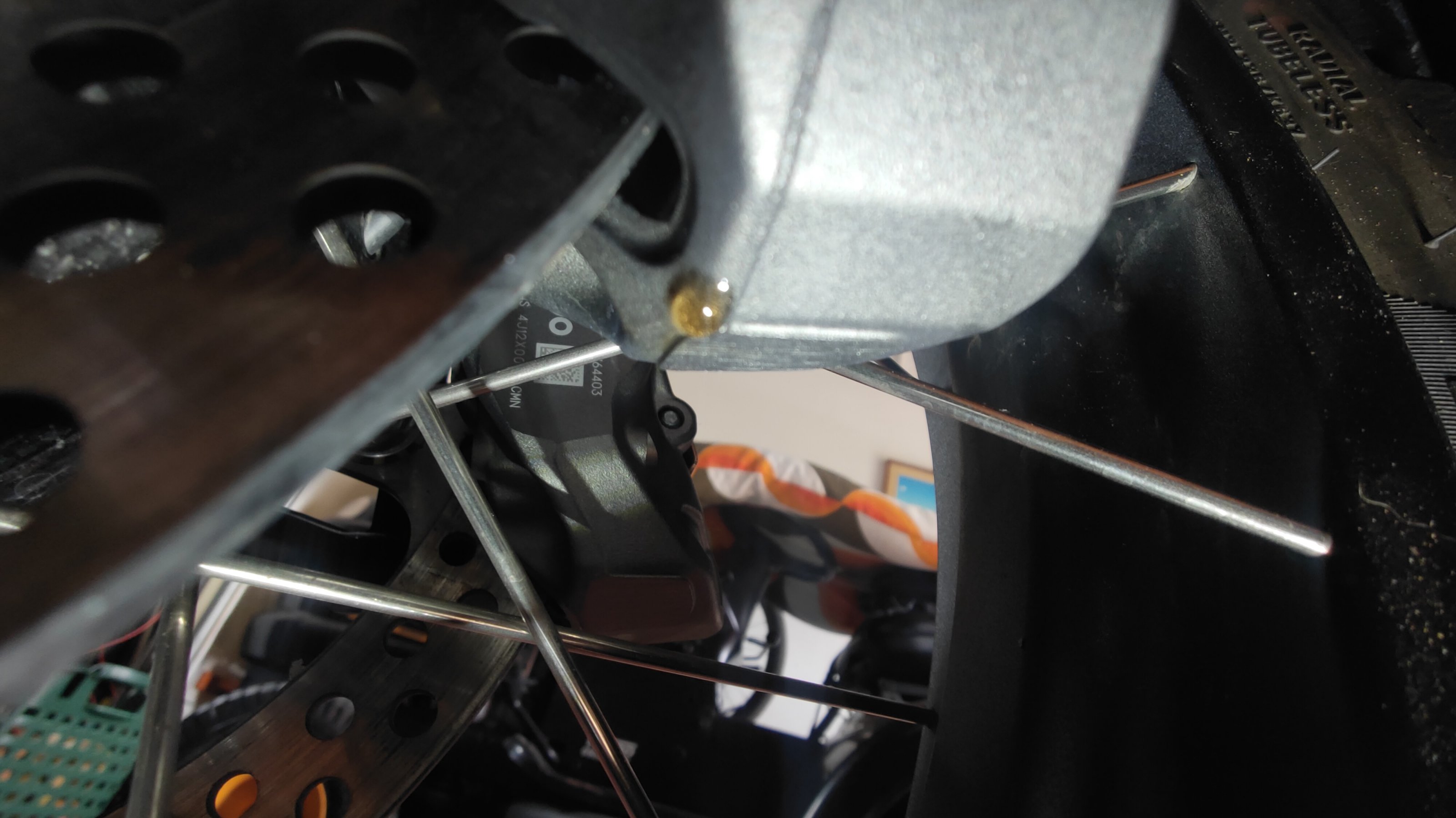

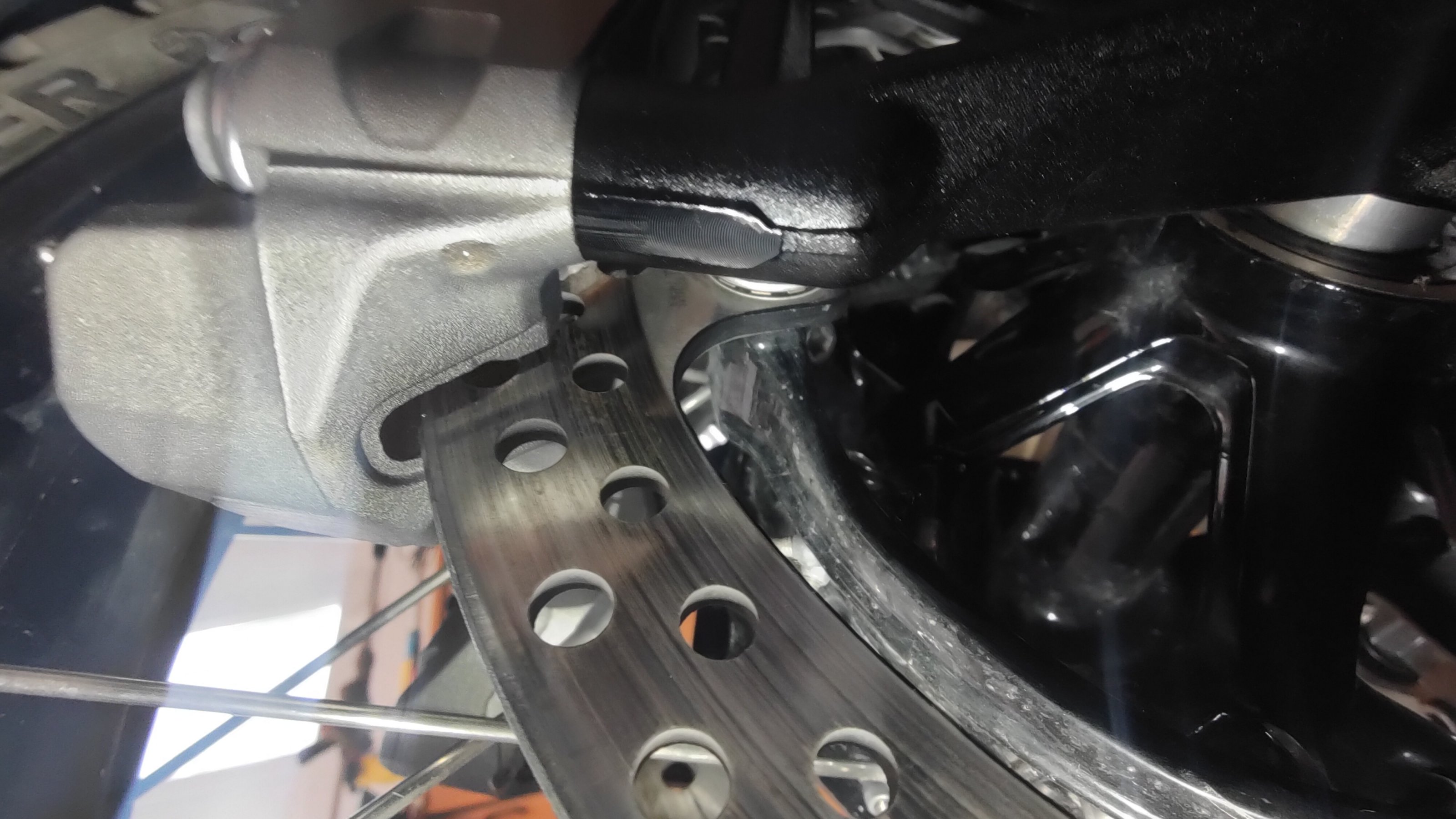

Meine im November gelieferte ASA-GS steht seither unbewegt mit entlastetem Vorderrad in der Garage.

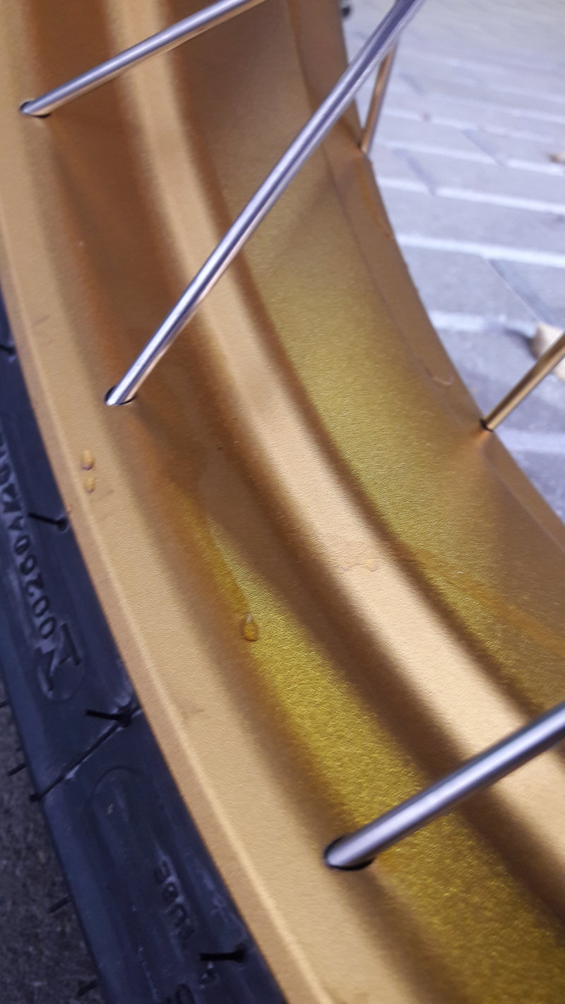

Heute stelle ich fest, dass sich auf den vorderen Felgen Bremsflüssigkeitsspuren befanden. Eine Kontrolle der beiden Bremssättel ergab, dass dort weitere Tropfen von Flüssigkeit anhafteten.
Verbaut ist die Sportbremse, das Motorrad ist 0 km gelaufen.
Offensichtlich wiederholt sich bei meinen Brembo-Bremsen der Mangel, der bei den 1250ern mit den Hayes-Sätteln auftrat.
Bevor ich meinen abwiegelnden Werkstattleiter i.d.S. kontaktiere, meine Frage an diejenigen, die ihre GS vielleicht auch über den Winter eingemottet haben:
Schaut euch doch bitte bei Gelegenheit eure Bremssättel mal an und berichtet bitte, ob es auch auffällige Undichtigkeiten gibt.
Die Spuren auf den Felgen habe ich bereits beseitigt, da ich keine Beschädigungen riskieren wollte.

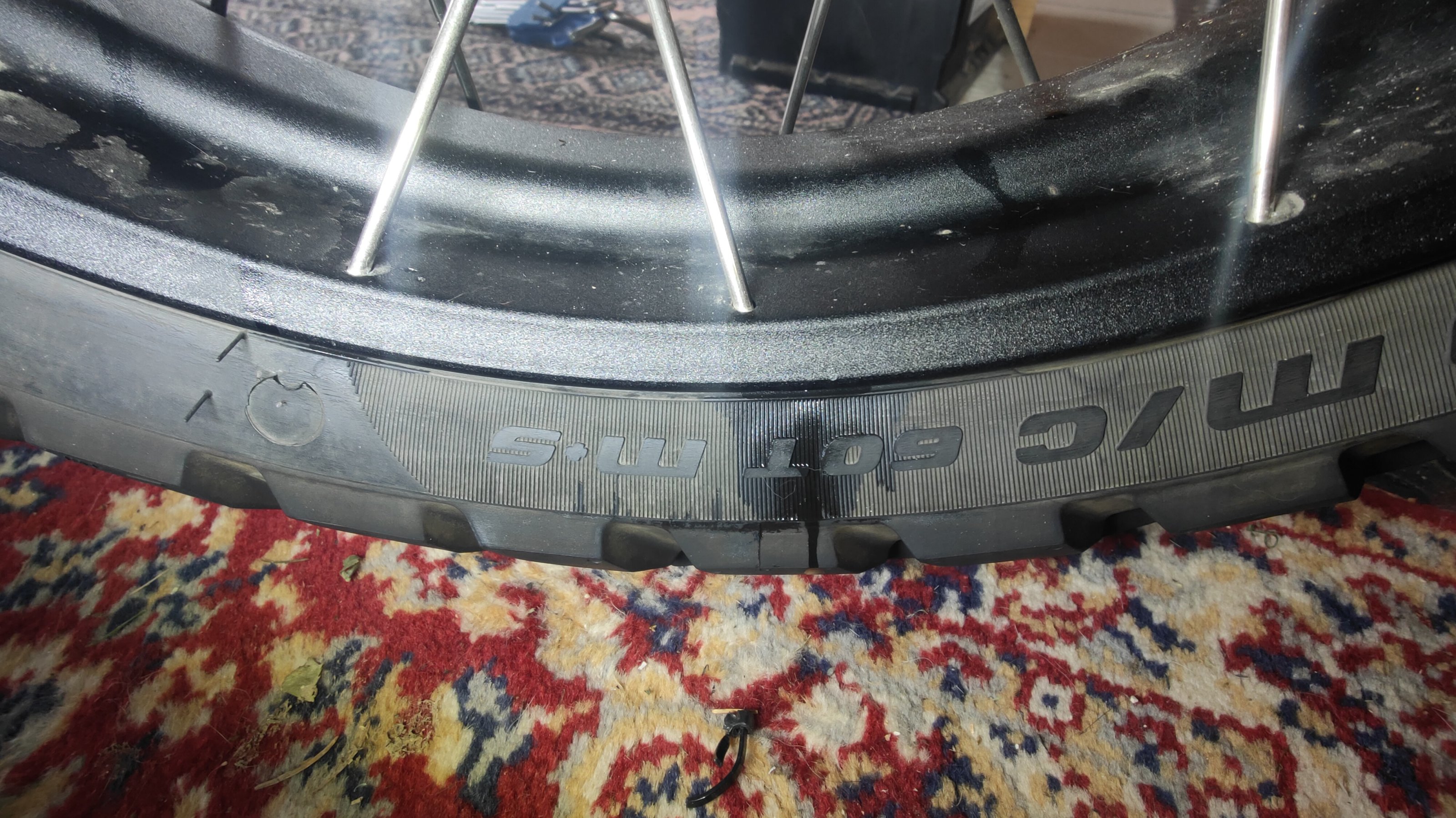

Auch nicht von den gebrauchten Bremsscheiben und Felgen irritieren lassen: Das ist mein Zweitsatz von der 1300er GS, die ich in Zahlung gegeben habe.
Vielen Dank!
