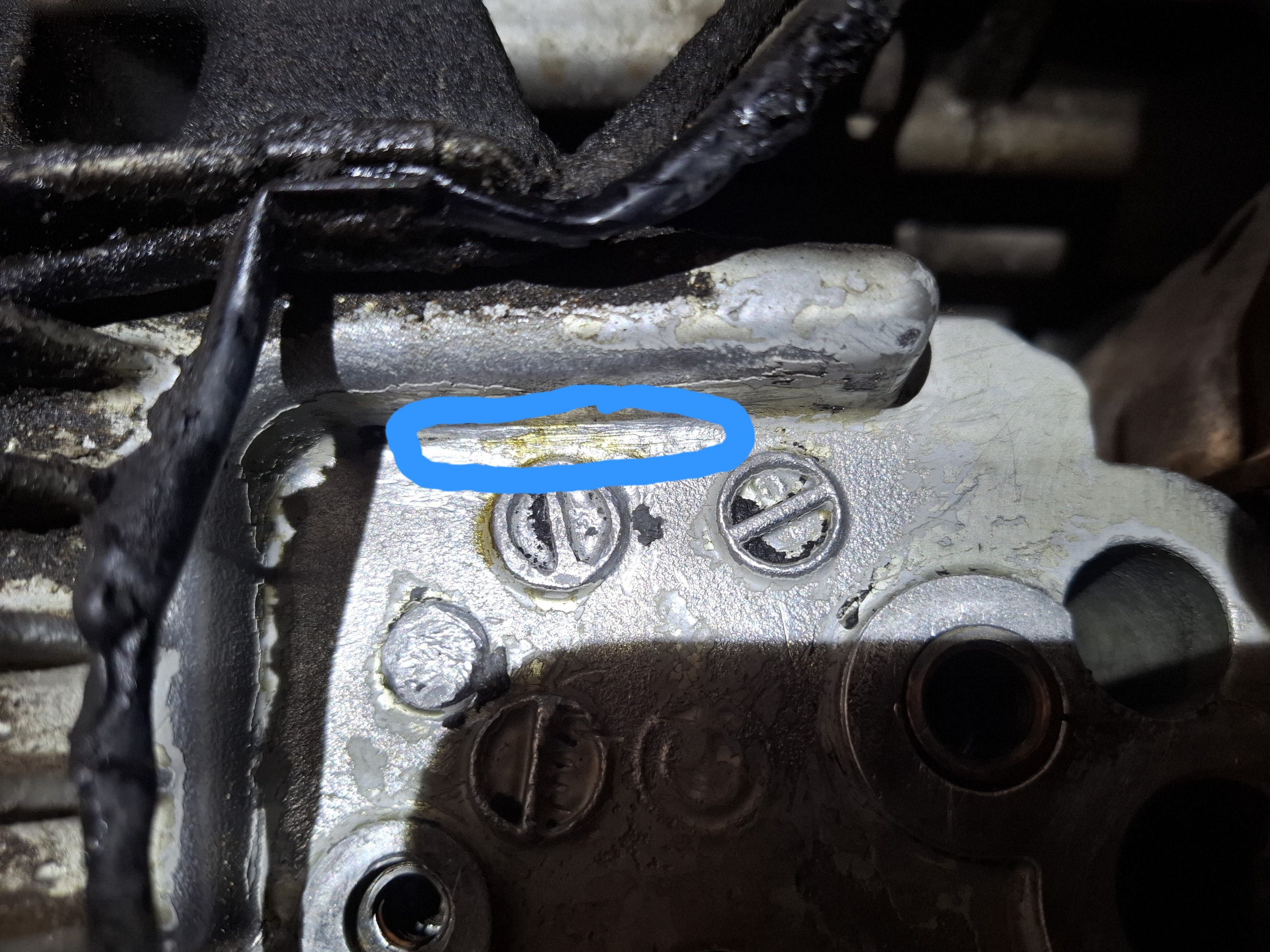

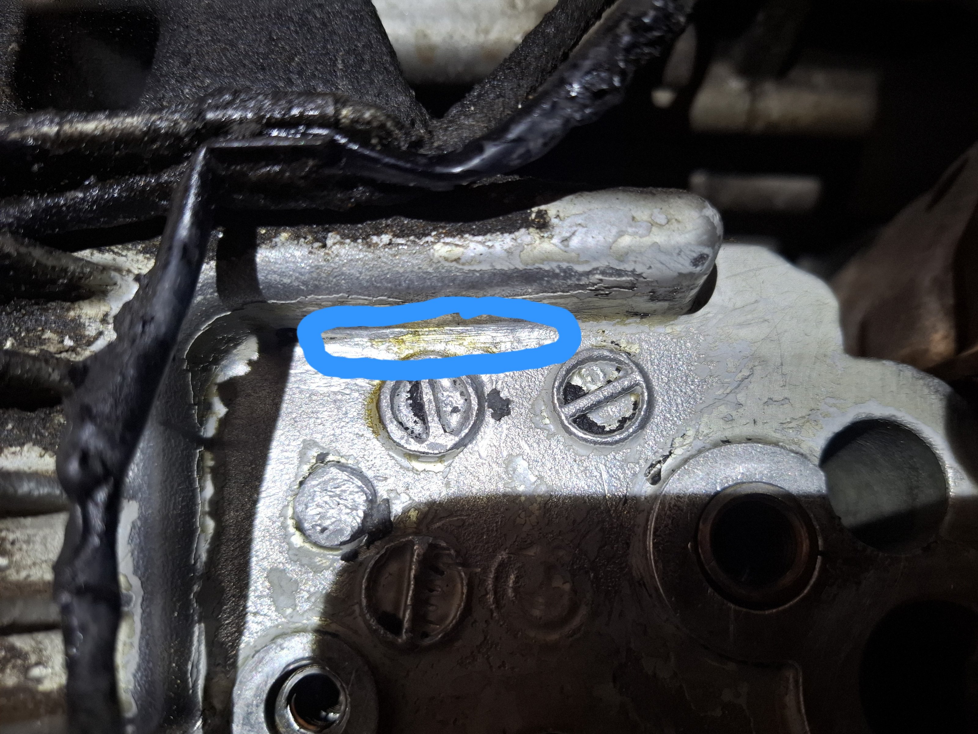

Hallo nochmal liebe Leute. Inzwischen ist die Ständeraufnahme gepanzert. Trotzdem ölt die Kuh in dem Bereich kräftig weiter. Heute nochmal ganz genau geschaut, und siehe da, Ölaustritt aus einem (?) Haarriss im Bereich der Oberkante der Ständeraufnahme, quer entlang der Ölwannen-/Gehäusekehlung, auf ca. 25mm Länge. Gibts hier jemanden, der sowas schonmal 'in situ' geschweißt hat? Oder der vielleicht eine andere der (wenigen) denkbaren Reparaturmöglichkeiten selbst schon ausprobiert hat? Würde mich interessieren, danke.

Geh mal zu einem Alu-Schweiß-Fachbetrieb. Die sagen Dir, was geht und was nicht. Alles andere ist Kaffeesatzlesen.
Ich persönlich tippe auf Motorgehäuse/ Motor tauschen.
