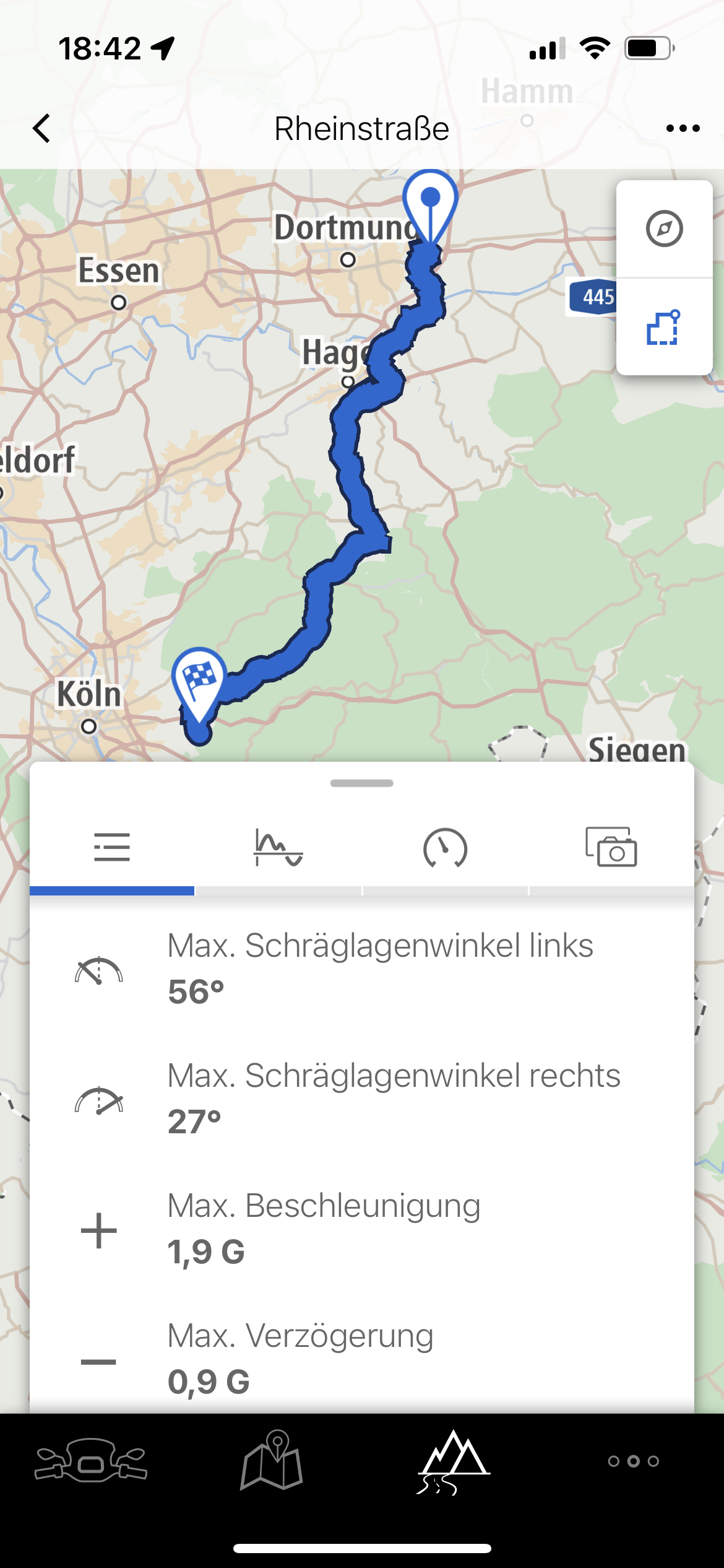

Bei 37 km/h wird der Reifenhersteller kaum den Unterschied gemacht haben. Vermute deshalb das Zusammentreffen meherer unguenstiger Umstaende.
Ist mir 2014 mit der Kombination GSA/Metzeler Next bei nasser Fahrbahn passiert. Als einzigster von 4 Fahrern hat es mich bei ca. 60 km/h auf vollkommen gerader Strecke erwischt. Eine schluessige Erklaerung habe ich heut noch nicht.
Ploetzliche Gaswegnahme ohne dabei auch gleichzeitig die Kupplung zu ziehen kann, abhaengig vom eingelegten Gang, bei glattem Fahrbahnbelag unangenehme Folgen haben.
Was die Aufzeichnungen/Auswertungen im BMW Navi bzw. der App anbelangt habe ich gewisse Zweifel.
So habe ich vor zwei Wochen mit der RT eine sich verengendene Kurve unterschaetzt. Dieser Fahrfehler fuehrte dazu das ich die Kurve mit am Boden scheifender, rechter Fussraste, durchfuhr um nicht in den Gegenverkehr zu geraten. Als ich mir spaeter die Aufzeichnung in der App anschaute wurde die max. Schraeglage fuer diese Tour mit 29 Grad angegeben. Bei der aufgezeichneten Schraeglage schleift an der RT nichts.
In Rain Mode zeigt diese App teils so viele suggerierte Eingriffe an das man glaube koennte die gesamte Strecke nur gebremst zu haben und der eigentliche Strassenverlauf in manchen Bereichen gar nicht mehr zu erkennen ist.

Bin auch der Meinung, dass es sich, obwohl so gekennzeichnet, nicht um ABS-Eingriffe handeln kann.
Auf kerzengerader Strecke habe ich, auch bei diversen Probefahrmaschinen, ABS-Logos in den Aufzeichnungen.
ESP kommt schon gar nicht in Betracht.
Also völliger Unsinn.
Die App gehört auch dahingehend überarbeitet.
Also nicht weiter drüber diskutieren und hinnehmen.
Für den Stammtisch zum Zeigen natürlich gar nicht mal so übel. :)
Wieso Stammtisch?
Wenn ich diese App verwenden täte und die würde so viele unsinnige Manöver aufzeichnen, würde ich da nicht vor den Kumpels mit angeben wollen.
Kommt man als Fahrer ja eher nicht so gut weg...

Und was sagt uns das ?
...das dein Seitenständer zu kurz ist 56% Schräglage , Du die Kupplung beim losfahren viel zu spät und abrupt kommen lässt 1,9 G, dann den unfreiwilligen Wheelie mit einer Schreckbremsung 0,9 G gerade noch wieder reingeholt hast und anschliessend - den Schrecken noch im Knochen - moderat in Köln auf einer kurvenarmen Strecke heile angekommen bist, weshalb Du jetzt hier noch schreiben kannst :)
Andere Vorschläge ?
