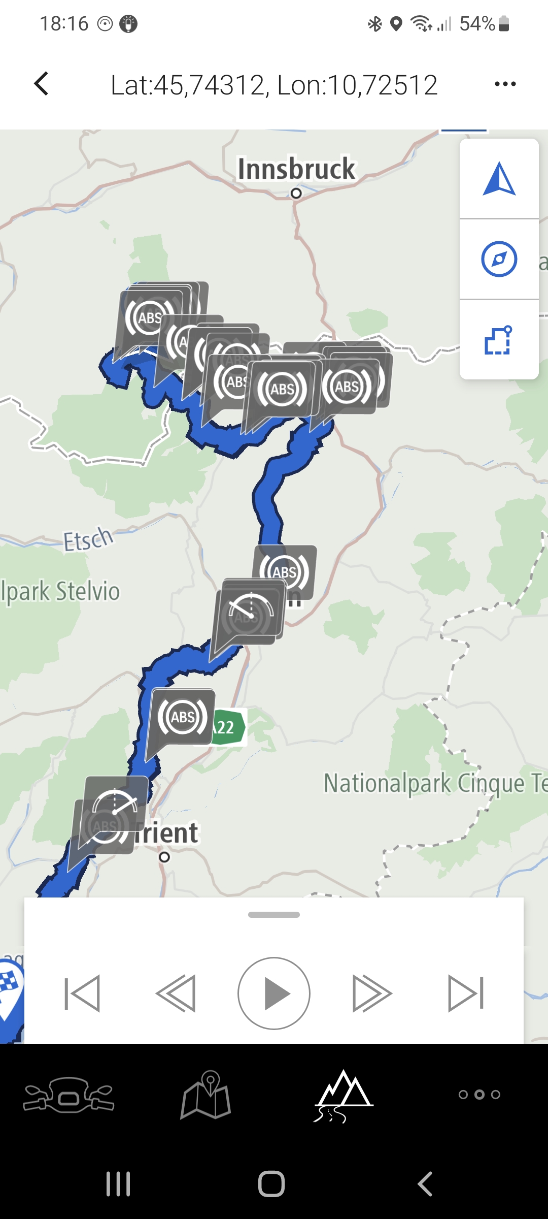

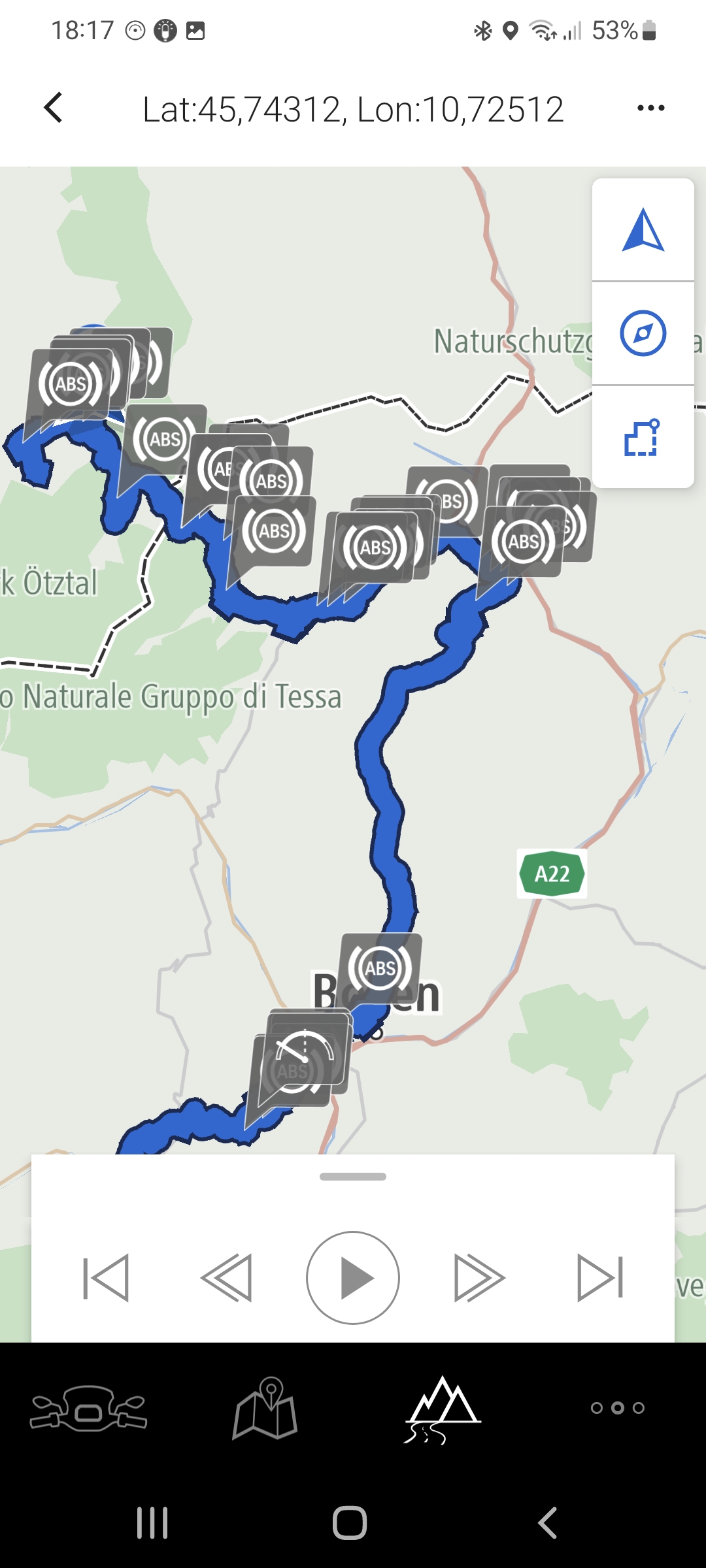

bei mir sehen die aufzeichnugen immer so aus. keine ahnung woher die ganzen ABS meldungen stammen. so oft werfe ich dafinitiv nicht den anker?!

Die Darstellung der ABS Symbole muss ja kein aktiver Eingriff sein, sondern kann lediglich die Wachsamkeit des Systems dokumentieren. "Es wird gebremst und ich bin bereit zu reagieren."
Aber wer weiß das schon?
Gruß Brauny

Diese Philosophie hätte aber keine Aussagekraft für den Anwender.
Als Fahrer will man doch nur wissen, wann das ABS wirklich geregelt hat

Genau! Der Fahrer/in will auch wissen, das heute 4765 mal vorne und 8412 mal hinten gebremst wurde, bei Schräglage links 44° und rechts 37°. Geschaltet wurde 12478 mal. Total wichtig!

Hallo zusammen,
benötige mal interne Informationen der GSA Fahrer.
Ich bin mit meiner 2022er GSA die Grand Alpes Tour gefahren, am dritten Tag hat es geregnet und ich bin auf einer fast geraden Strecke bei 37 km/h gestürzt. Meine Kollegen meinten ich bin gerade gewesen und beide Räder sind auf ein mal weg gewesen. Jetzt habe ich gesehen das mir die sehr viele Eingriffe des ABS anzeigt. Das das Motorrad noch recht neu war bin ich auch nicht so zügig wie mit Meier ehemaligen unterwegs gewesen. Ich hatte noch die originalen Bridgestone Battlex Adventure drauf mit ca 2.300 km, bis zum Sturz
Jetzt meine Fragen
Kennt das Problem jemand bzw. Hat das auch schon erlebt?
Ist es normal das das ABS so oft regelt ? (Siehe Bilder)
Danke schon mal für euer Wissen
LG Ralph

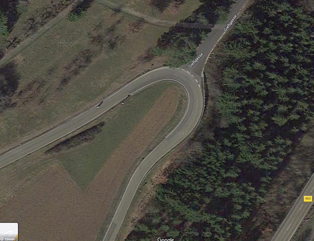

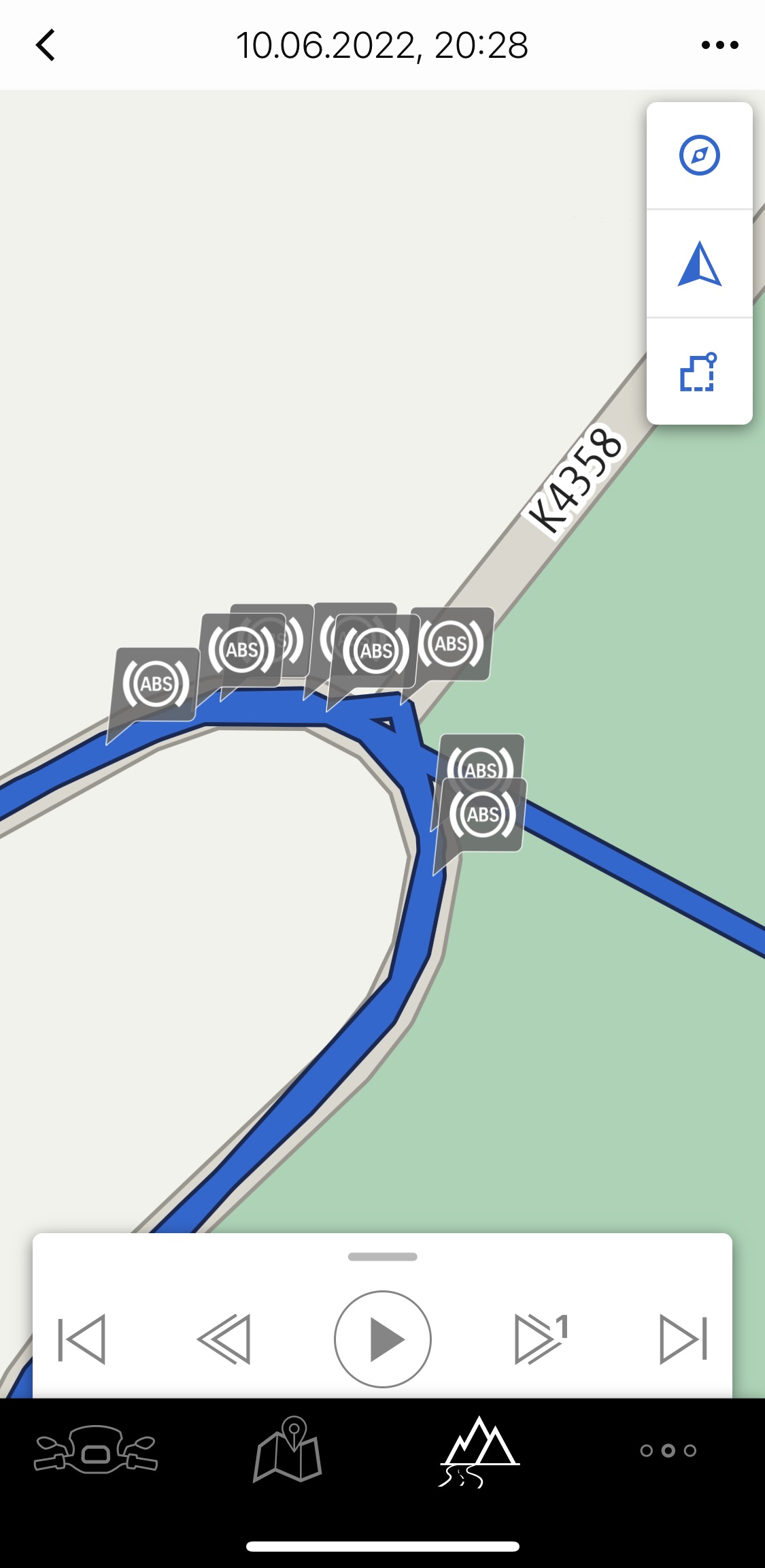

Bei 37 km/h ohne Bremsen stürzen ist schon befremdlich und lässt Fragen offen "wieso, weshalb, warum ..."
Ich denke auch, das hier keine völlige Klärung zu Stande kommt und der TO hier einen gedanklichen Knopf an die Sache machen sollte ... zu viele wenn und hätte und ... Die Auswertung der App-Daten (ABS) ist auch nicht zielführend, wenn gar nicht gebremst wurde !? Irgend was war da halt ;)
Ich hatte mal in dieser Kehre (Maps) das Problem, dass ich für den Belagszustand schlicht zu flott war.
Bin von Links abschüssig angefahren, die Straße war trocken und frei und ich hab mich mittig (links vom ausgebesserten Streifen) gehalten und recht spät gebremst, etwa ab dem Beginn der Ausbesserung. Der alte Fahrbahnbelag unter meiner Linie war in der Mitte extrem wellig aufgeschoben, mit zig Querriefen und Aufwölbungen in super kurzen Abständen, leider direkt in meiner Bremzone. Ich wollte und musste hart anbremsen und wollte wie gewohnt in die Schräglage hineinbremsen. Die GS wurde auf geschätzt 10 m brutal durchgeschüttelt. Und zwar so heftig, dass meine gezogene Vorderbremse hart wurde und nichts ging mehr, zumindest vorne. So ging es ohne Schräglage geradeaus über die Gegenfahrbahn Richtung Leitplanke. Die Hinterradbremse hat zum Glück noch genügend Geschwindigkeit abgebaut, dass ich vor der Planke noch die Kurve gekriegt hab. Puh, blödes Gefühl "ohne Bremse" und "im Gegenverkehr".
Die anschliessenden Vollbremseinlagen verliefen normal. Ich hab dann umgedreht und nochmal Anlauf auf die Kehre in der selben Spur genommen und wollte schaun was da war... irgendwie hatte ich nicht genügend Eier, die Geschwindigkeit bis zum Bremsen so hoch zu halten ;) hab es dann sein lassen und die Abendrunde war dann noch ganz gut. Zuhause dann die Aufzeichnung angeschaut und ja, diese Bremseingriffe hatte ich ... vermutlich waren es noch mehr, eh dass ABS sich dämlich geregelt hatte.
Die Fahrbahn wurdr zwischenzeitlich auf voller Breite neu asphaltiert. Das gerüttel hat wohl noch mehr Leute gestört :)
