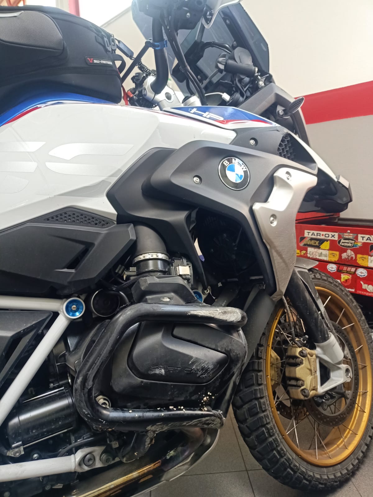

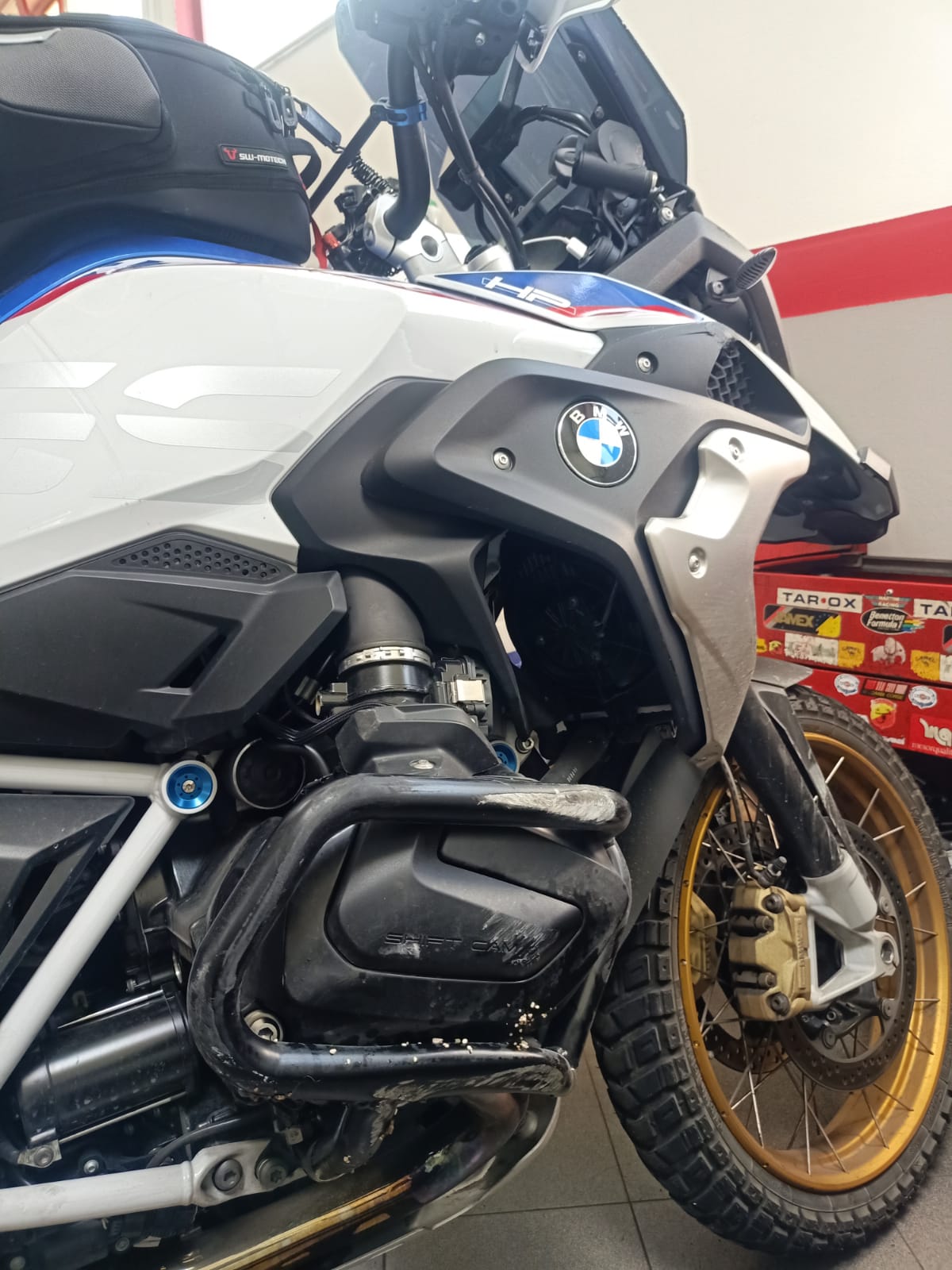

Aus eigener Erfahrung vermute ich folgendes: Zylinderkopfdeckel hat ein Loch (der Deckel aus Magnesium ist ja fast „wachsweich“) und da rinnt es fröhlich heraus. Die Menge sieht nicht dramatisch aus.

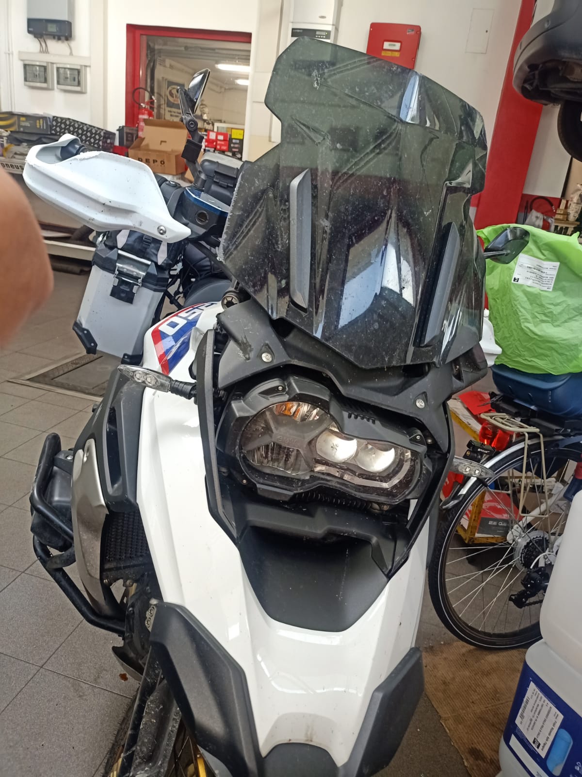

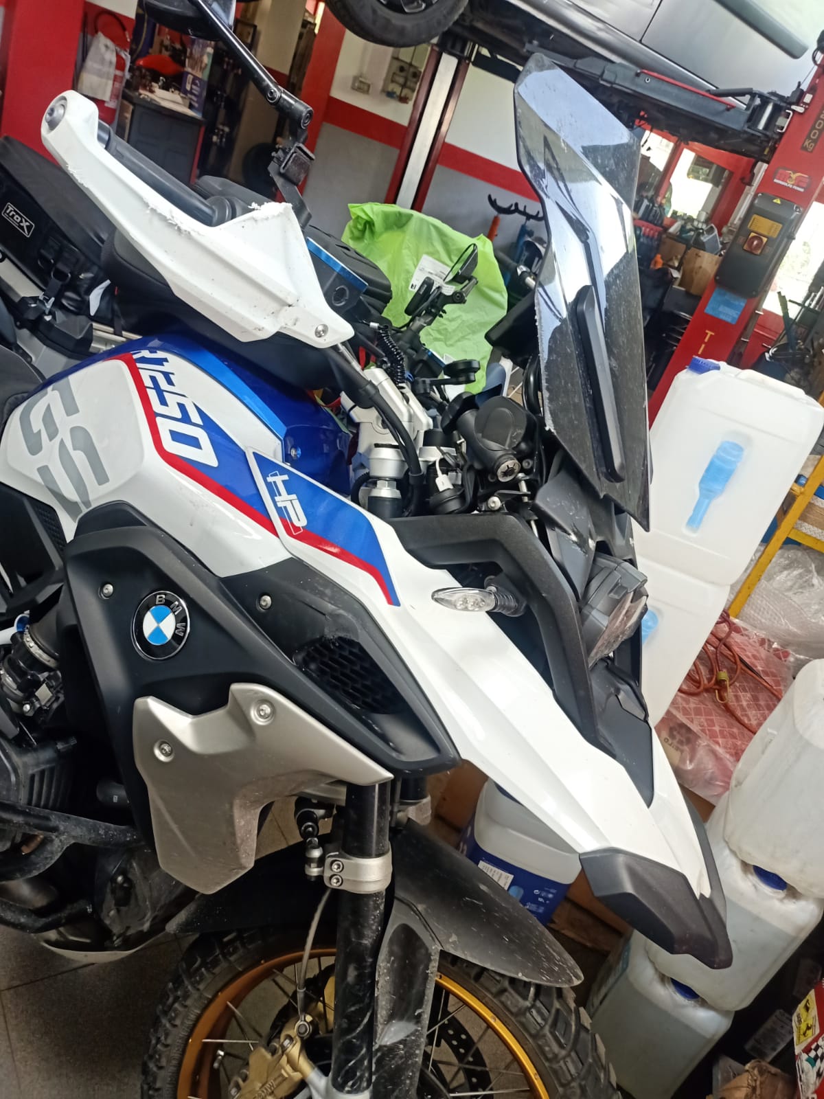

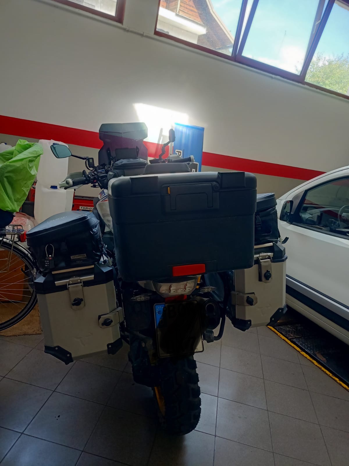

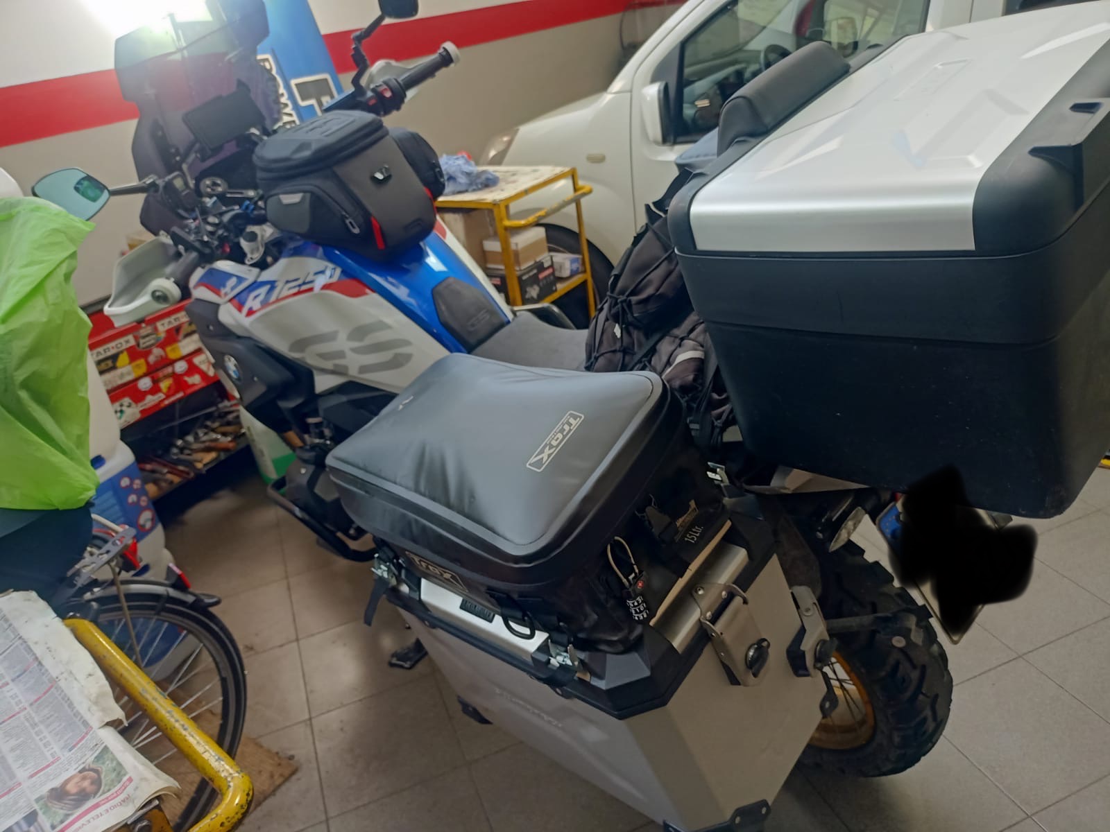

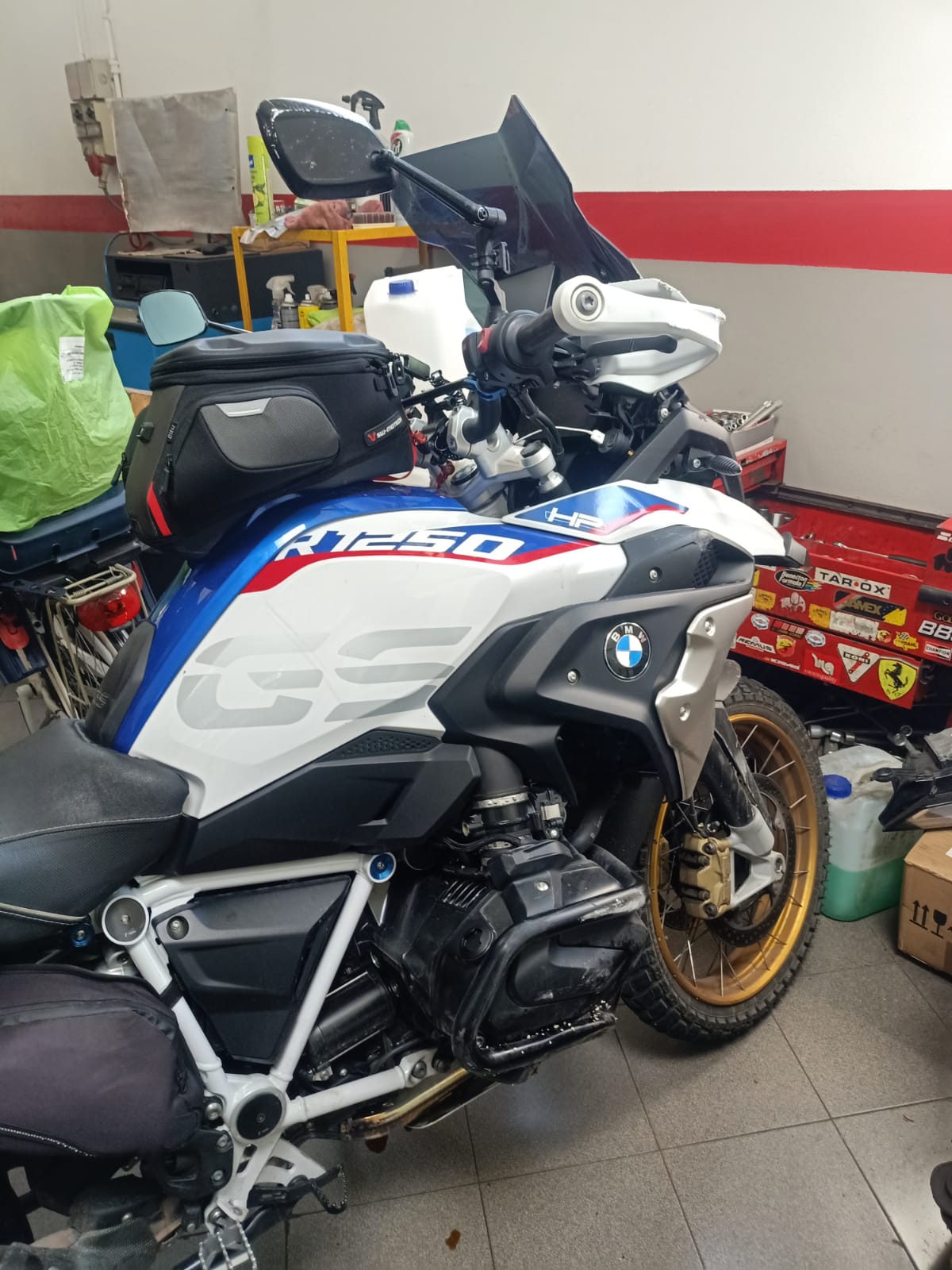

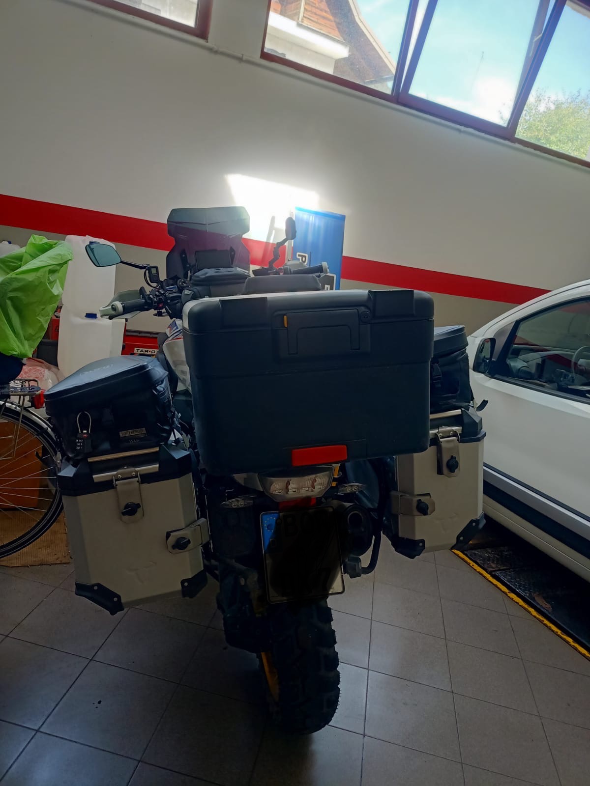

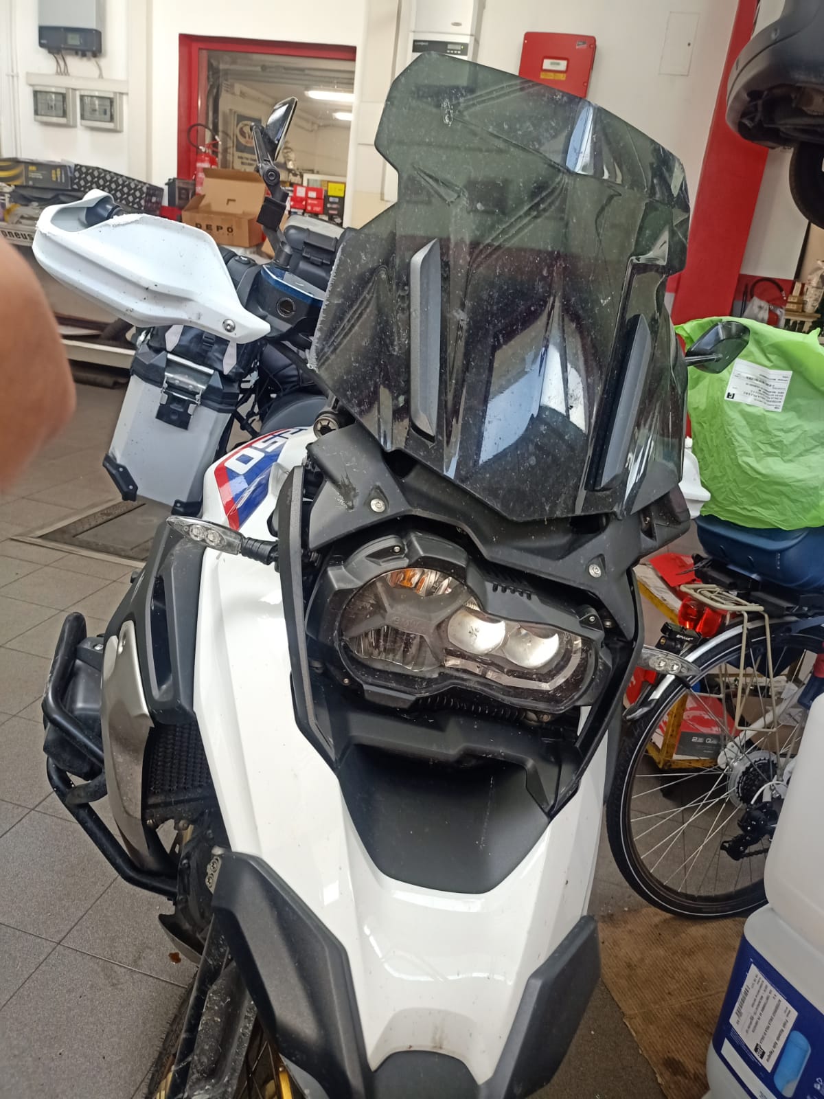

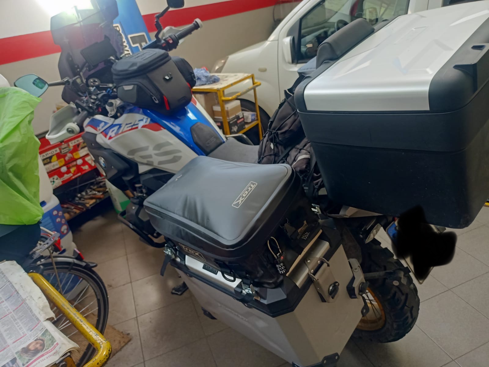

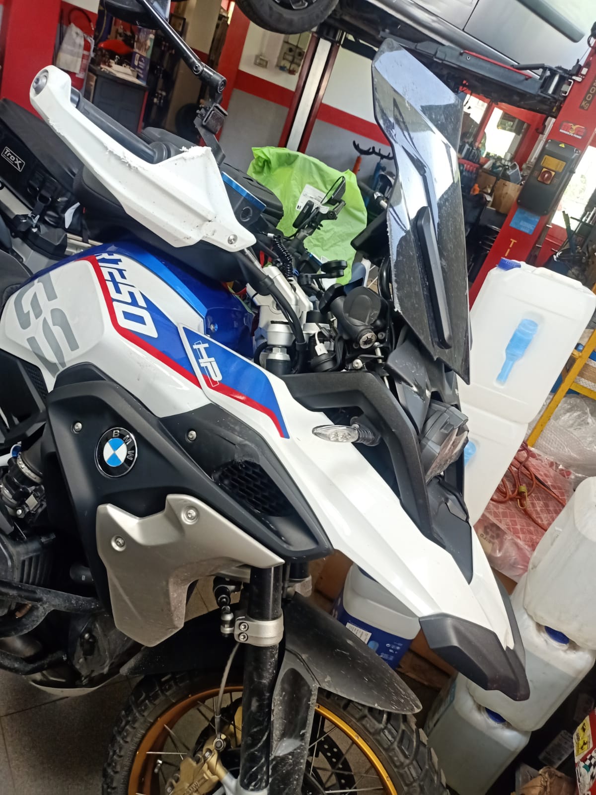

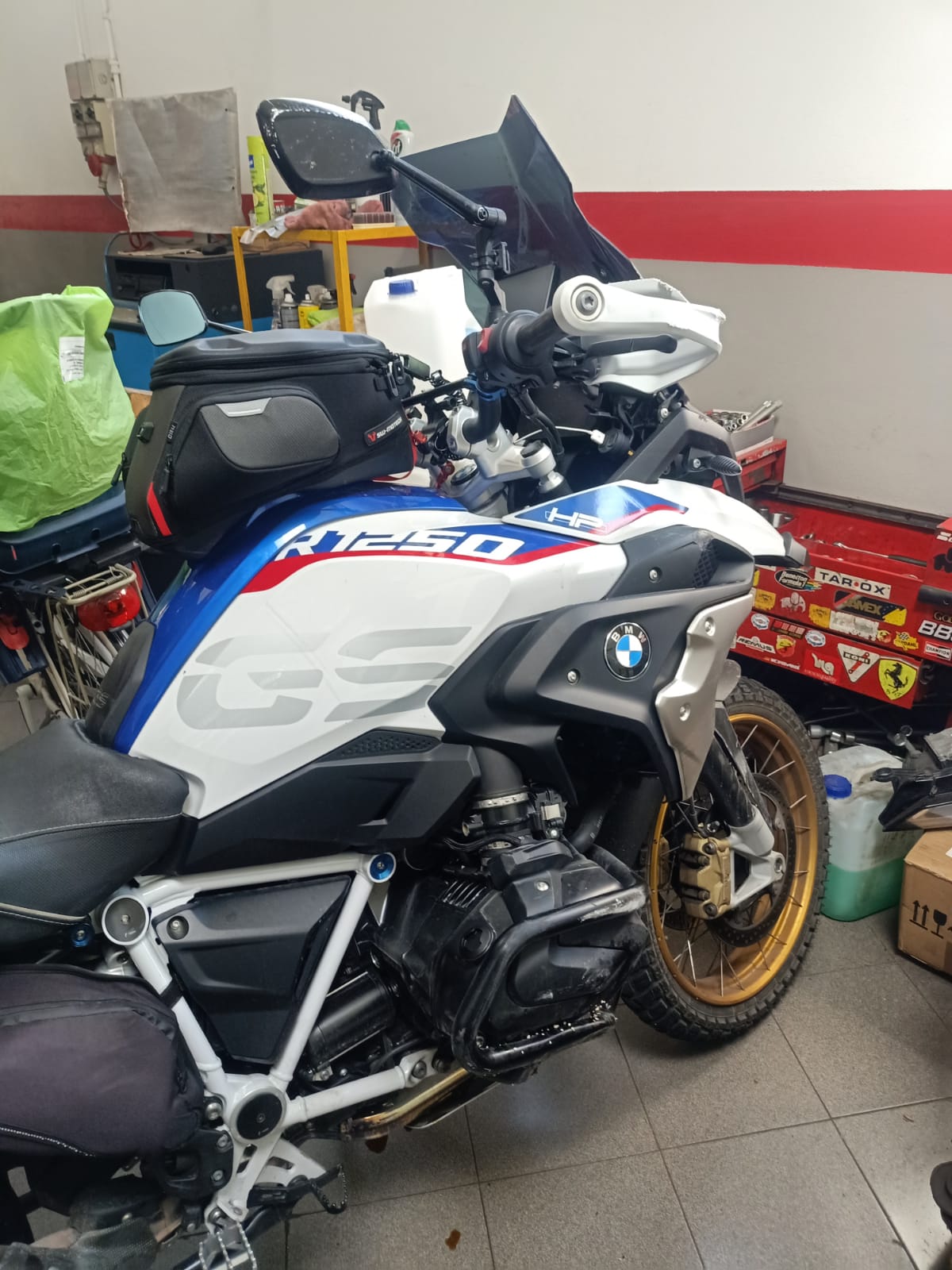

Hab vorhin noch ein paar Bilder vom Abschleppunternehmer bekommen.
... der Sturzbügel hat das meiste abgefangen und der Rest steht im zitierten Posting... .
Zumindest der Koffer dürfte aber auch noch was abbekommen haben...

Sieht so aus , als würde der Sturzbügel am Ventildeckel aufliegen..beim schleifen auf dem Asphalt hat der Sturzbügel Kräfte auf den Ventildeckel übertragen und ihn dadurch verschoben. Und da ist das Öl raus gelaufen.
Wenn Du Glück hast, neuer Deckel und neue Dichtung und es ist wieder gut.
Wenn Du Pech hast, sind die Aufnahmen für die Schrauben vom Ventildeckel defekt.
Bin aber kein Techniker und das ist nur eine Vermutung aufgrund einem Bild von oben.
Gruß Jochen
Edit:
Das bezieht sich alles nur auf den Ölverlust.
Front sieht auch schräg aus.
Was alles sonst kaputt ist, besonders am Heck?
Durch die Koffer kann auch viel Kraft auf den Heckrahmen übertragen werden.
Kannst ja mal schreiben, wenn Du eine komplette Übersicht der schaden hast.
Gruß Jochen
Und wenn er richtig Pech hat, haben die Kräfte auf den Sturzbügel noch ganz andere Sachen beschädigt, hab da schon verzogene Rahmen gesehen, nur wegen den Sturzbügeln die am Rahmenrohr angebracht waren. Hier aber kein Ahnung wo die befestigt sind.
vg daHolledauer
Ja, Sturzbügel sind nicht immer gut.
Beim Kleinen Umfaller okay, aber beim richtigen Crash machen sie unter Umständen mehr kaputt als sie helfen.
Aber das ist eine uralte Diskussion.
