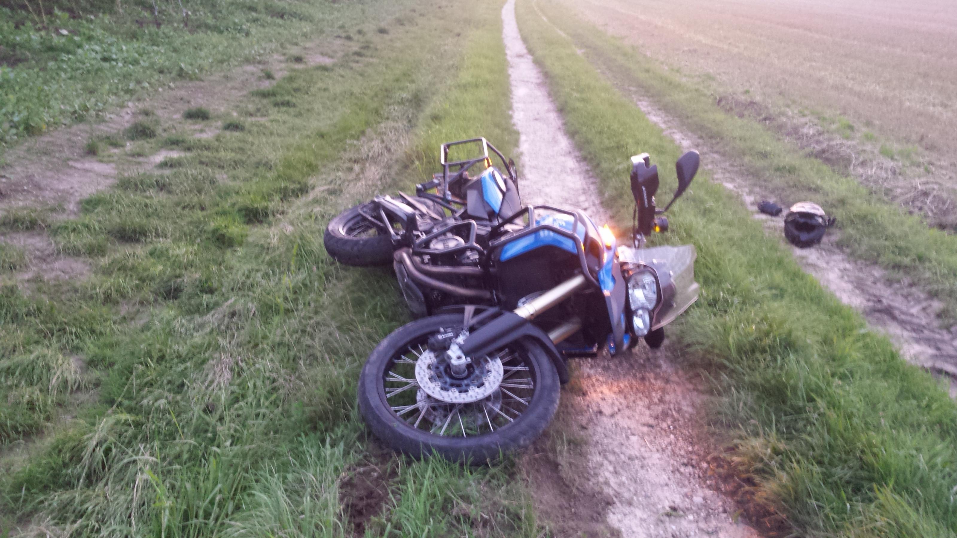

Hallo GS-Gemeinde,

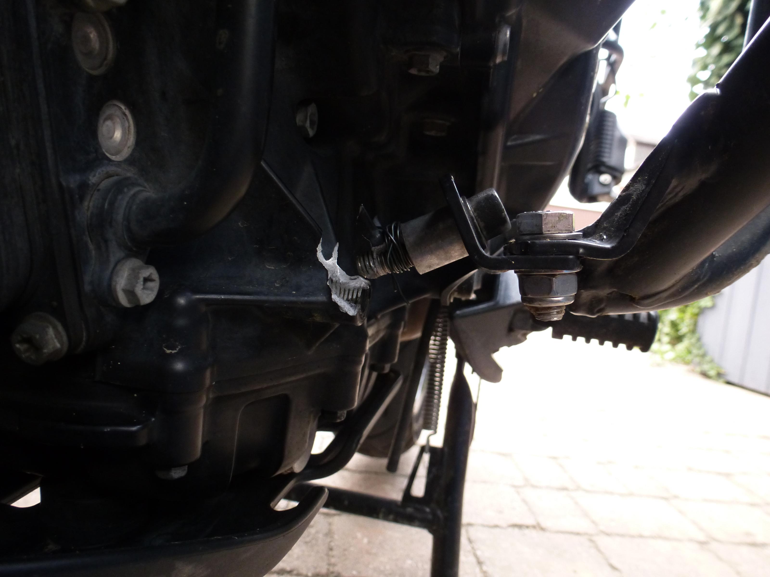

leider hat es mich auf einem Feldweg (falsche Bereifung) mit ca 50km/h geschmissen und die BMW ist mit dem Motorschutz von Touratech in den Feldweg eingetaucht und die Maschine hats um 180 Grad gedreht. Den Sturzbügel konnte ich wieder ausrichten aber es ist ein Stück vom Gewinde am Motorblock rausgebrochen. Es sind noch ausreichend Gewindegänge (5stk) intakt, um den Sturzbügel wieder zu Befestigen, aber zum ordentlichen Anziehen braucht es eine geeignete Auflagefleche. Als Übergangslösung habe ich ein Teil des abgebrochenen Gewinde mit 2 komponentenkleber verklebt aber ich vertrau dem ganzen nicht. Wie würdet ihr das Lösen? Die Klebelösung lassen oder Planschleifen und mit Abstandshülse arbeiten oder fällt euch eine andere Lösung ein ?

Komm her*, klemm ABS und Batterie ab. Dann schweiß ich dir das Gehäuse und schneid n neues Gewinde rein. :0)

Entweder das, oder Gehäusetiefe ermitteln, tiefer bohren und TimeSert einsetzen. Und diesen dämlichen Bügel abschrauben.

Naja, Tatsache ist folgende:
Regelmäßig finden sich hier Threads und Bilder von Fahrzeugen mit erheblichen Schäden an Aufnahmegewinden, weil die Maschinen unsanft auf (dafür vorgesehene!) Sturzbügel fallen. Das eine Bremsung von 50 auf 0 über ein Halbzollrohr nicht materialschonend ist, ist klar. Aber: wenn der Bügel Schäden verursacht, statt sie zu vermeiden, was nutzt er? Hier wird ja keine nutzlose Peripherie beschädigt, sondern die Ölwanne! Im beschissensten Fall reißt es tiefer und die Suppe läuft raus.
Schutzbügel gerne, aber dann so, dass sie nicht in so niedliche Angussgewinde geschraubt werden. Das konnten die alten Einzylinderjapaner besser. Mein Eintopf ist Hügel runtergerutscht, da kämen die dicken Kühe hier nichtmal rauf. Danach war der Bügel krumm, aber der war eben auch nicht am Motor verschraubt sondern mit 10er Bolzen DURCH den Rahmen.
Jedem das seine ...
P.S.: Wenn man sich das Bild nochmal anschaut: Dieser kleine, abstehende Pissanguss ist für alles geeinget, aber nicht zur Aufnahme eines Sturzbügels. Das gilt bei den Aufnahmen der 11er ähnlich. Da kann man nur froh sein, wenn er abreisst.
