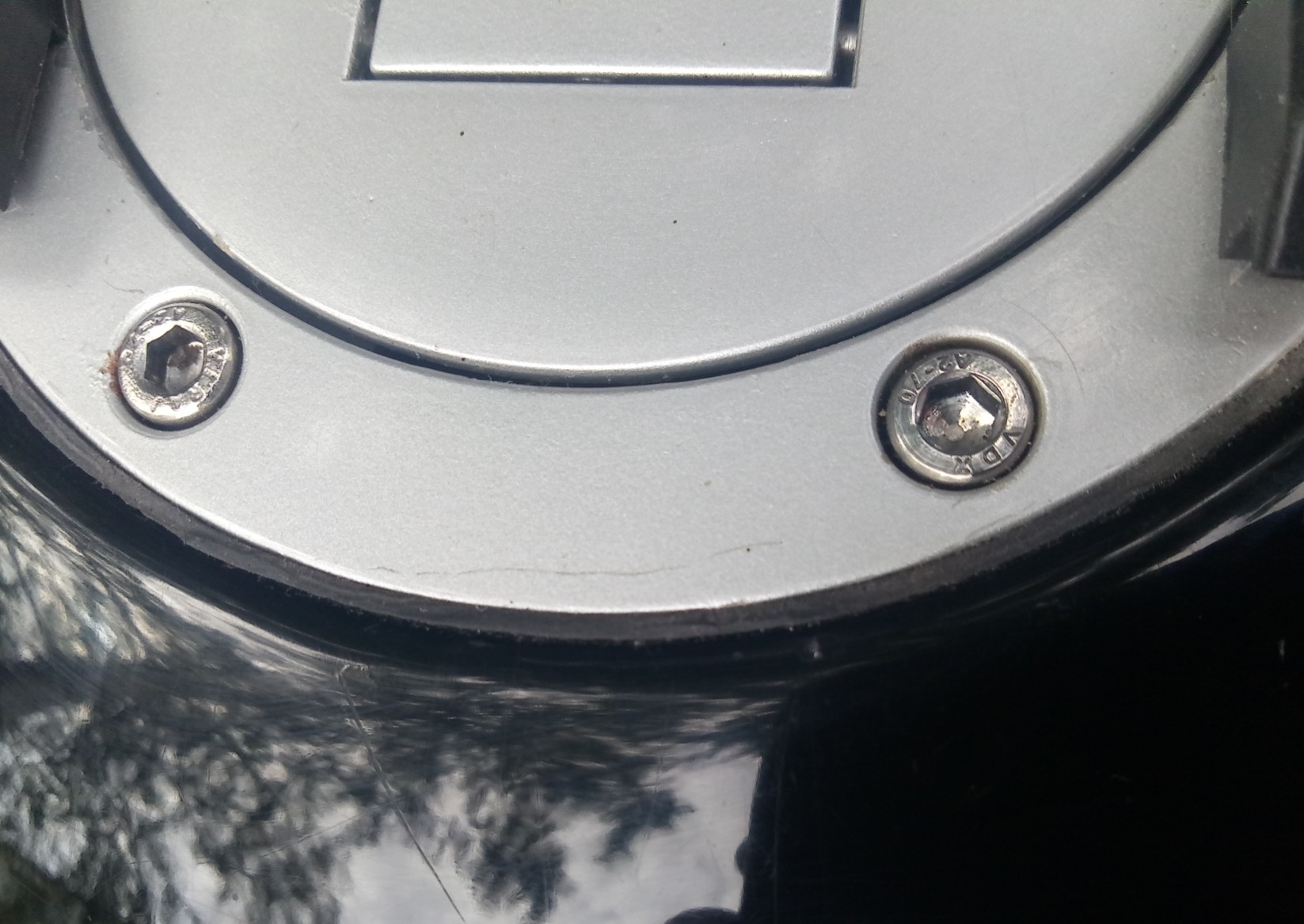

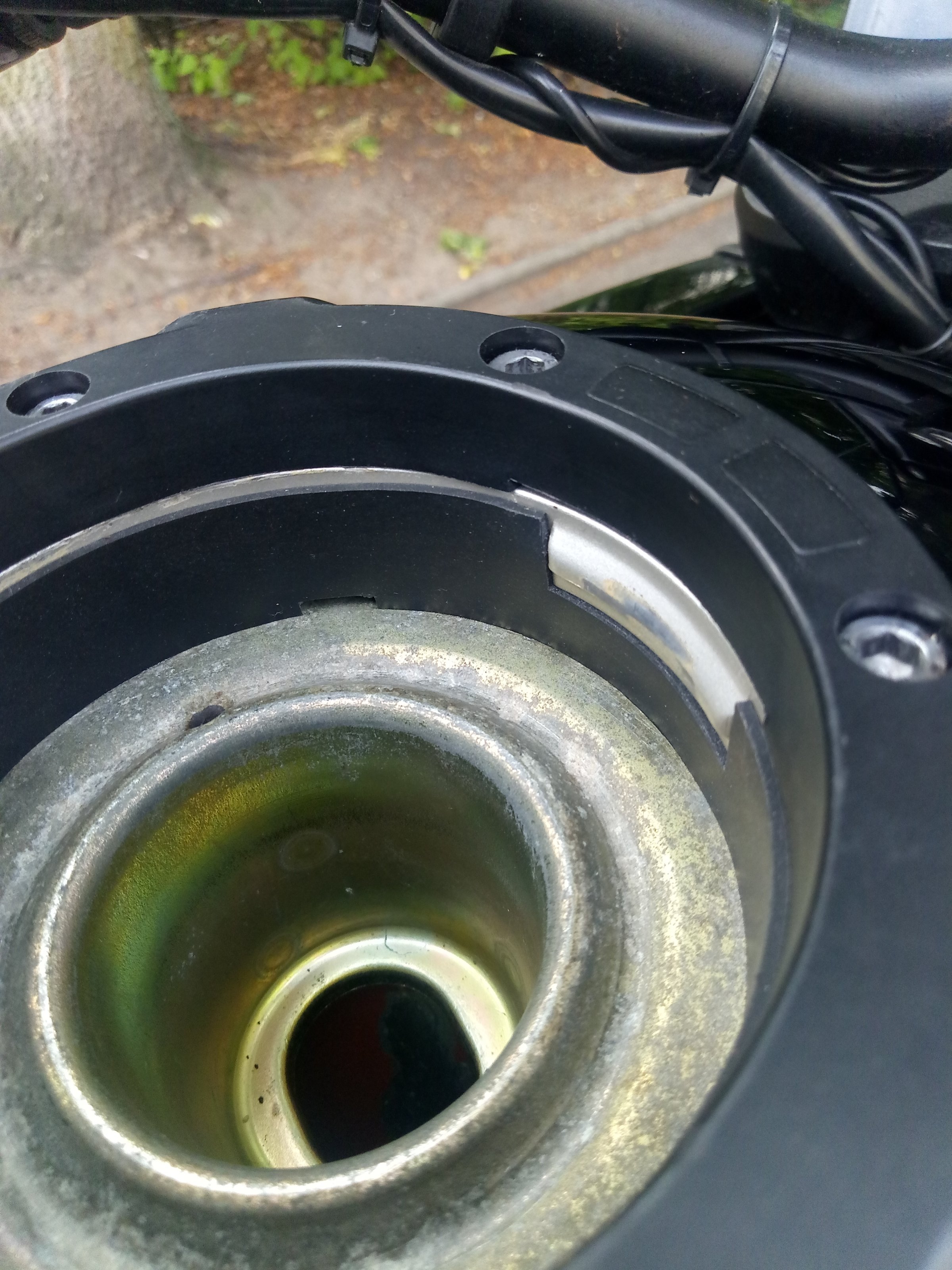

So, ich hoffe das Warten hat sich gelohnt...
Hier sieht man den Dichtring am äußeren Ringspalt (2mm starker, 30mm breiter benzinfester Gummistreifen, zwischen Tank und silbernen Ring geschoben, alle 6 Schrauben gleichmäßig anziehen und den Gummistreifen immer wieder nach unten drücken. Nachdem der silberne Ring fest ist vorsichtig mit Cuttermesser bündig abschneiden. Die Enden des Gummistreifens stoßen aneinander.)
Bei hochgeklapptem Tankdeckel misst man sich aus dem gleichen Material grob einen zweiten Gummistreifen ab, dieser sollte ca. 2mm unter der Oberkante enden und unten identisch zu den Öffnungen Ausschnitte haben. Jeweils vor dem Scharnier endet der Gummistreifen. Ich habe ihn mit benzinfestem elastischen Kleber flächig befestigt. Der geschlossenen Tankdeckel drückt von oben auf die Schnittfläche des Gummistreifen, dieser dichtet nun den inneren Ringspalt ab:
An der Stelle, wo der Riegel des Tankdeckels einschnappt, muss auch ein entsprechender Ausschnitt vorgesehen werden.
Das Ganze wird, zumindest beim inneren Ringspalt, nicht zu 100% dicht sein. Aber wesentlich dichter gegen Dreck und Wasser als ab Wer vorgesehen. Was nun doch noch eindringt kann, wie schon vorher, durch den hoffentlich freien Ablauf verschwinden.
MfG Gärtner

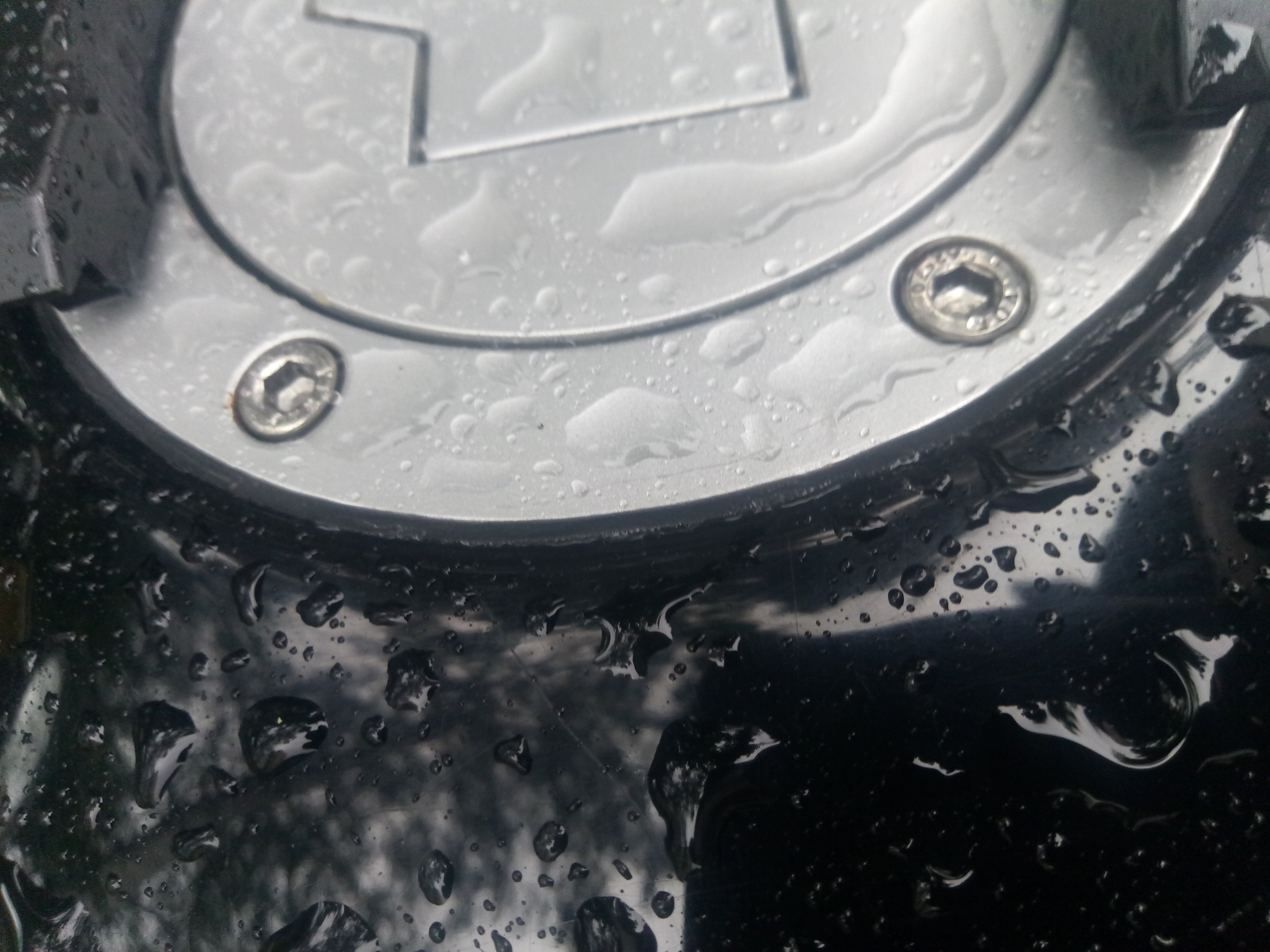

So Ihr beiden Zweifler, die Gedanken habe ich mir auch gemacht in Richtung Fäulnis im Dunklen und mangelnde Entlüftung. Also ganz abgeschlossen ist es nicht am inneren Ring: vorne sind rechts und links der Klinke vom Tankdeckel schon zwei Be/Entlüftungsfenster, die sind auch im Gummi offen. Zusätzlich hinten am Scharnier. Siehe die drei roten Pfeile:
Das Innere, also zwischen meinen beiden Ringen, unterhalb des äußeren Ringes mit den sechs Schrauben, ist also nicht hermetisch abgeschlossen. Ich hatte ursprünglich darüber nachgedacht diesen Hohlraum komplett, z.B. mit Sylikon, auszufüllen. Zum Faulen kann es auch nicht kommen, die Nine T und die S1000RR hat ab Werk schon einen Dichtring. Und da fault es auch nicht.
Da es jetzt regnet habe ich noch ein Foto gemacht, die Tropfen können nicht mehr vom Tank in den äußeren Ringspalt laufen:
Je weniger Wasser und Dreck hereinkommt um so weniger kann faulen und gammeln...
