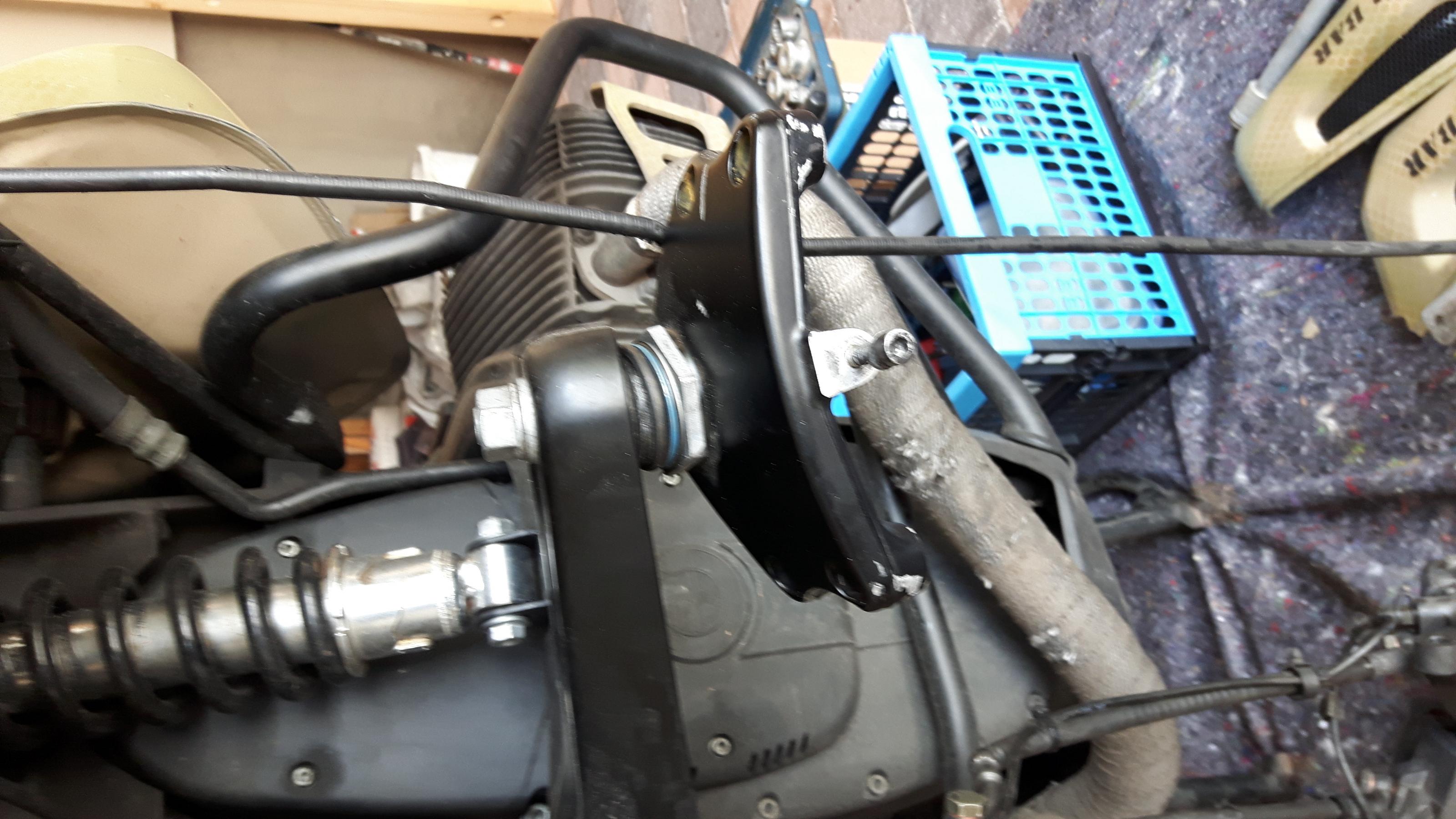

Kann mir jemand erklären wie ich die untere Gabelbrücke ausbaue?

Entweder du hältst an der Brücke gegen und drehst unmittelbar drüber am Sechskant oder umgekehrt.
Notwendig sind beim Anschrauben 230Nm, beim Abschrauben normalerweise "ein paar mehr".

solltest du den selbsthemenden Konus meinen der nicht los geht ... Mutter aufschrauben bis Mutter und Bolzen oben bündig sind ... dann einen trockenen Schlag oben drauf geben ... das sollte den Konus lösen ... wenn du den Konus nicht fest bekommst weil er mitdreht ... beide Konen Fettfrei machen ... Mutter andrehen und kurz mit einen "Knattermax" die Schraube anziehen um den Konus einzuziehen ... Mutter lösen und mit Drehmo anziehen ... fertig
