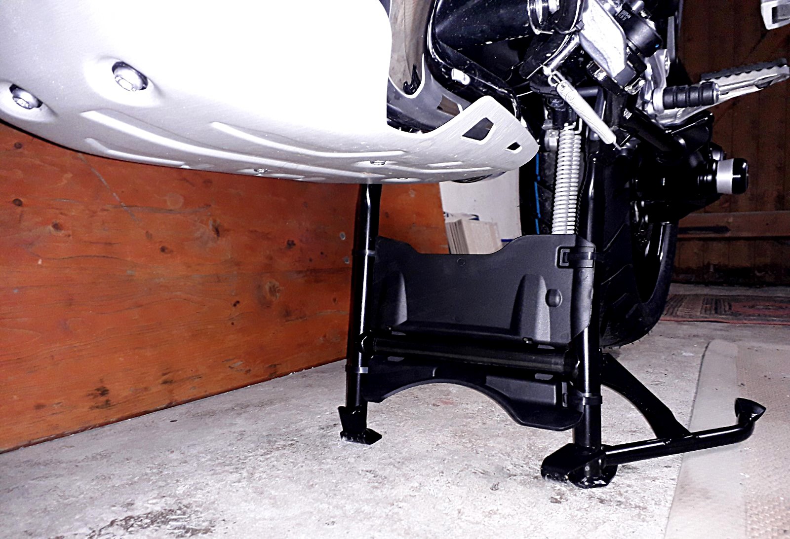

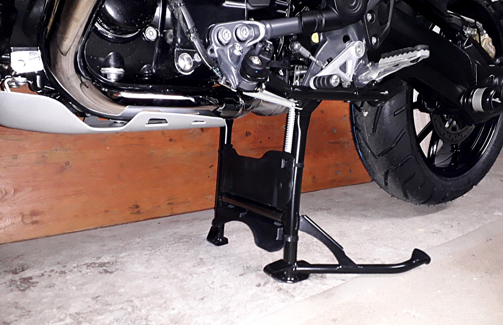

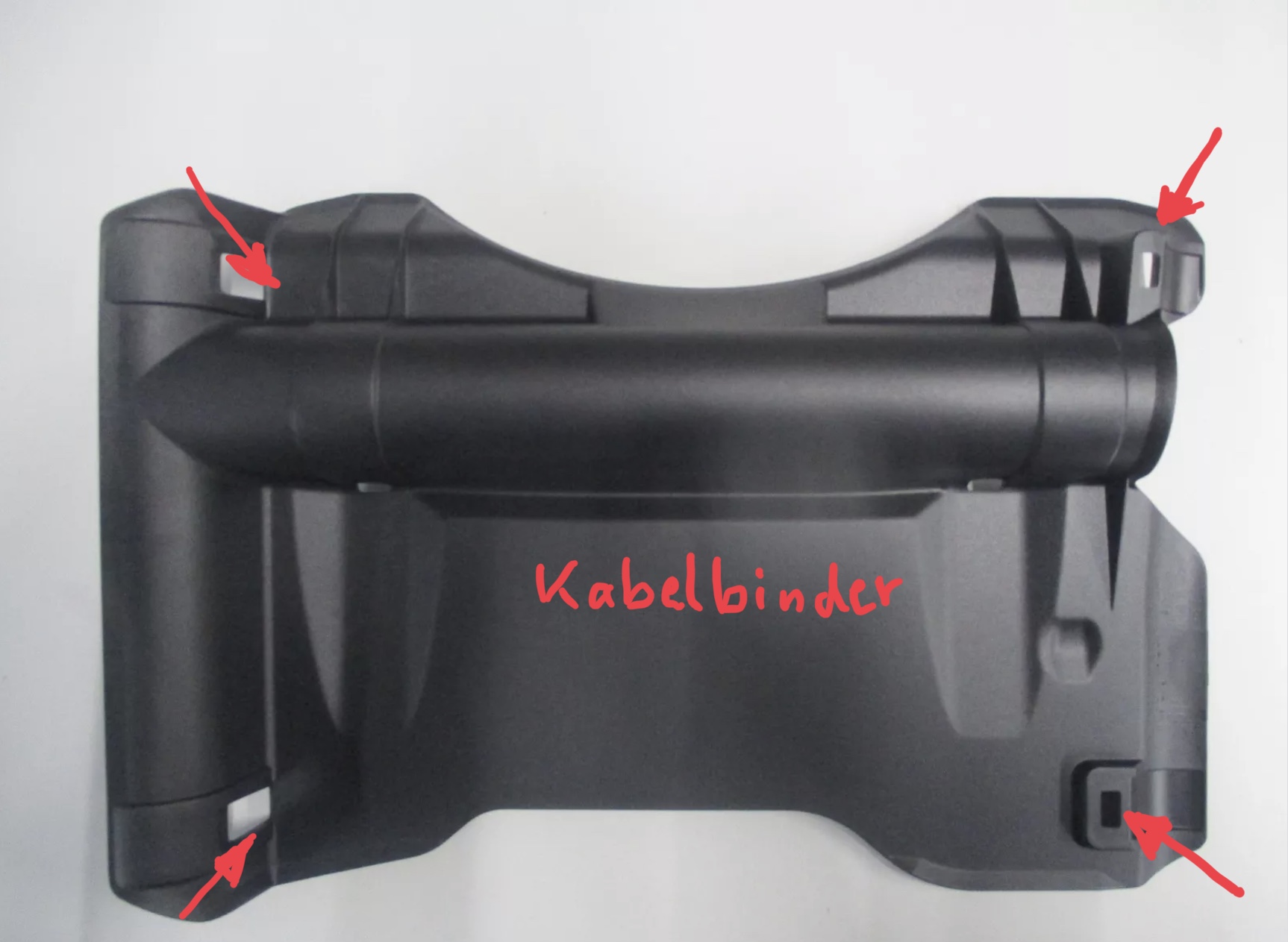

Hallo, hab mir heute ein Unterfahrschutz von Leebmann an den Hauptständer montiert ,hab ihn mit 4 Kabelbinder festgemacht wusste nicht wie ich ihn sonst festmachen soll.War keine Anleitung dabei passt aber auch nur in eine Richtung oder gibt es vielleicht irgendwelche Klemmen.
Bin mal gespannt ob es was bringt gegen den Dreck der immer hochgewirbelt wird.

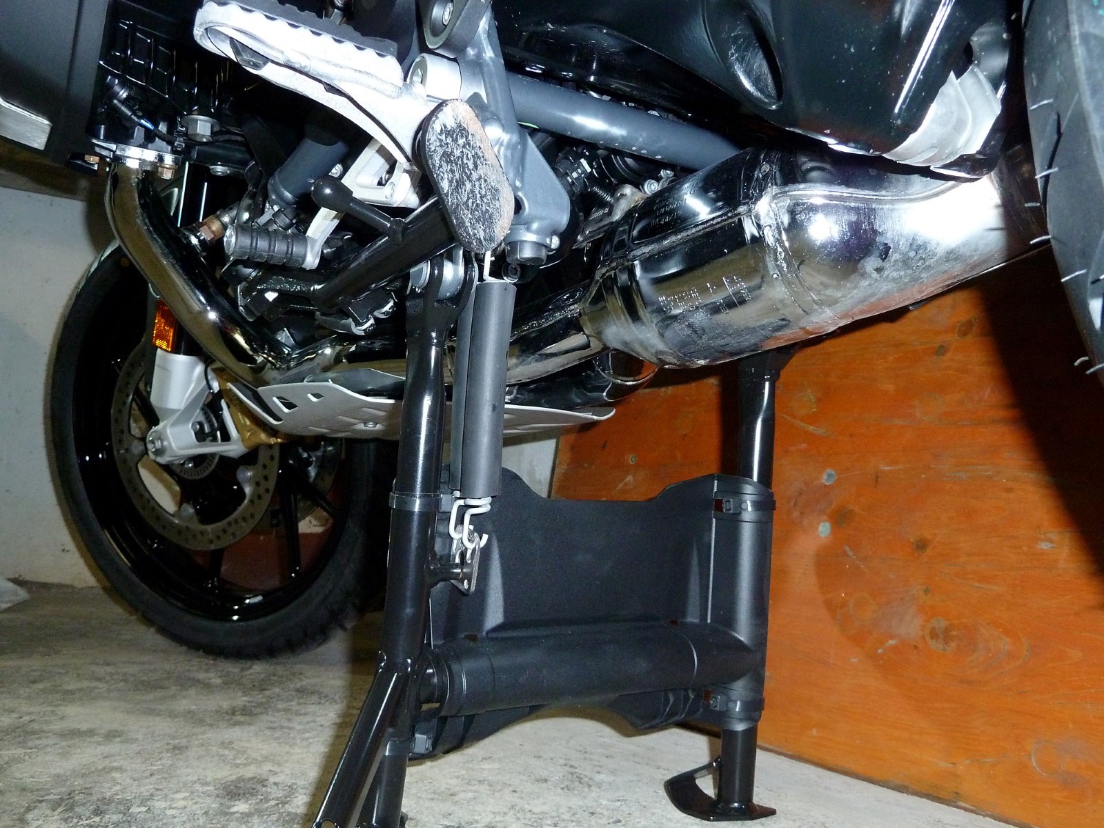

Geht nur in einer Position zu montieren und wird ausschließlich mit Kabelbindern fixiert. Kleiner Tipp: besorg Dir stabilere Binder, die beiliegenden sind ziemlich filigran.
Die Wirkung ist übrigens prima!

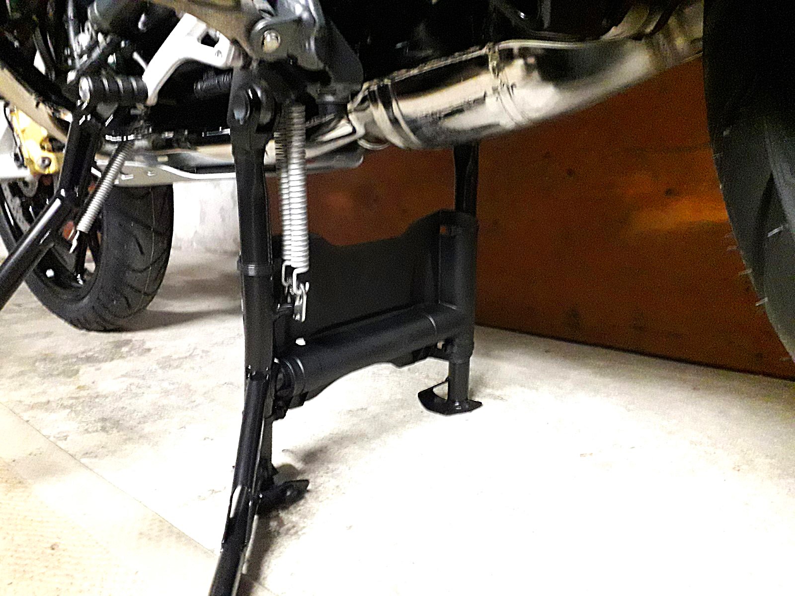

Ich habe das Teil auch verbaut. Vorher war nach Regenfahrten oder bei nasser Straße die Fahrersitzbank von unten und sogar seitlich extrem eingesaut. Meine Hosen waren stark an der Unterseite bis zum Oberschenkel verspritzt. Ich habe daher meistens eine Regenüberhose angezogen (trotz Goretex-Klamotten). Nachdem ich dieses Teil verbaut habe, ist das signifikant besser geworden, nicht Null, aber signifikant. Ob das nur in Verbindung mit dem Mudsling wirkt, den ich sehr früh zur Verringung dieses Spritzbildes verbaut hatte (dafür wirkungslos), kann ich nicht sagen. Aber ich finde die Verbesserung erheblich. Beim Umstieg von der 2007er auf die 2016er GS war ich extrem enttäucht hinsichtlich dieses Spritzbildes. Und sowohl Mudsling wie dieses Teil werden mit Kabelbindern befestigt. Der Mudsling ist seit fast 50 Tkm dran, da habe ich bei diesem Teil auch keine Bedenken.

Der Schutz ist richtig montiert, es gibt nur diese Einbaumöglichkeit. Ich habe das auch anders versucht mit demselben Gedanken. Da gibt es aber die Feder am Hauptständer und deren Befestigung, die die Montage anders herum nicht gestattet. Damit liegt die Querstrebe voll im Ziel. Auf der anderen Seite bedeutet das aber auch, dass bei hochgeklapptem Ständer und Nässe die Hauptstrebe nicht im Wasser liegt, das läuft damit natürlich raus, bei umgekehrter Einbauweise könnte das anders aussehen.

Meine Lösung gegen die blank werdende Strebe: Ich habe diese noch vor der Montage des Spritzschutzes einfach präventiv mit transparenter Lackschutz- Folie beklebt. Wirkt!

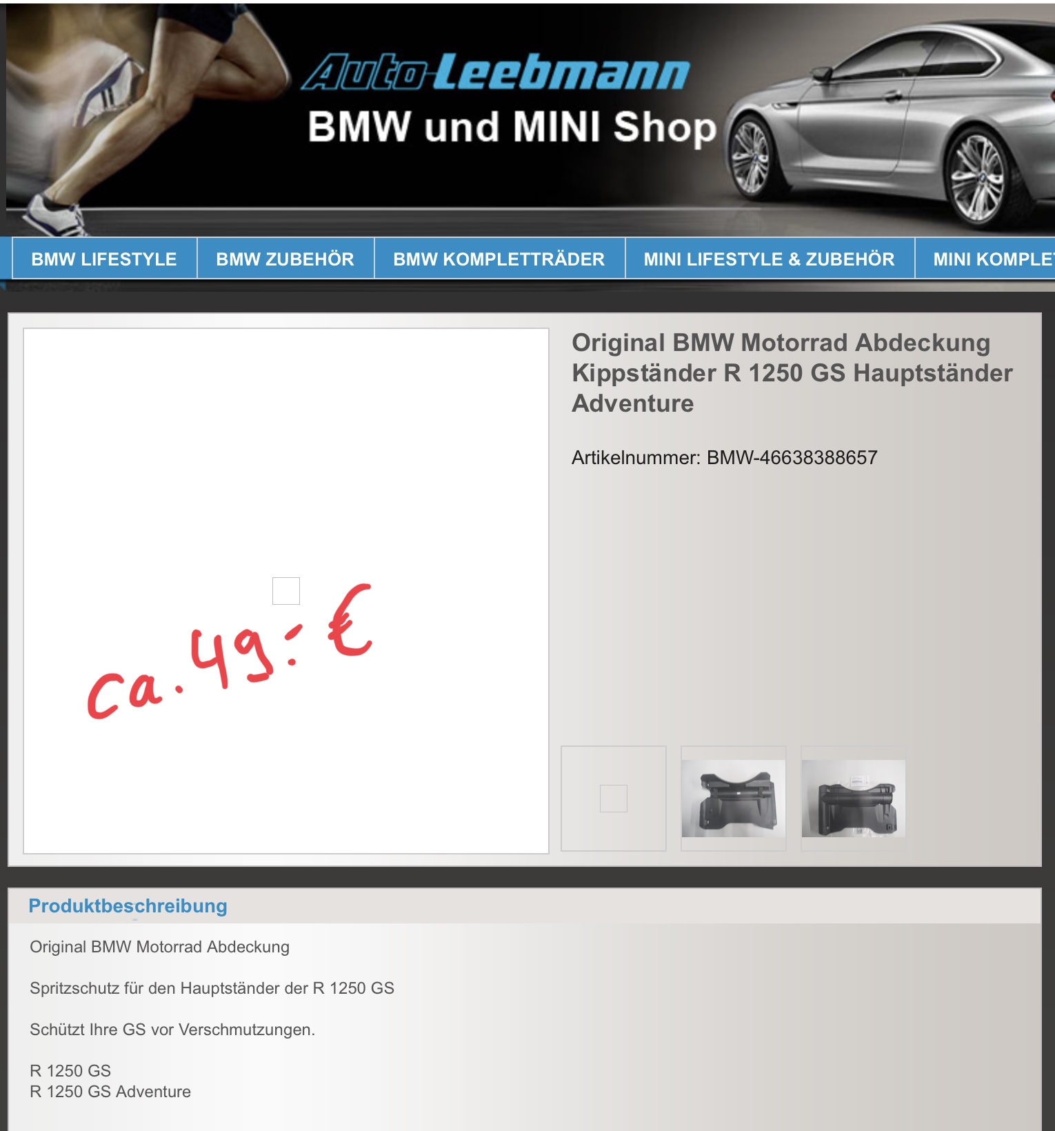

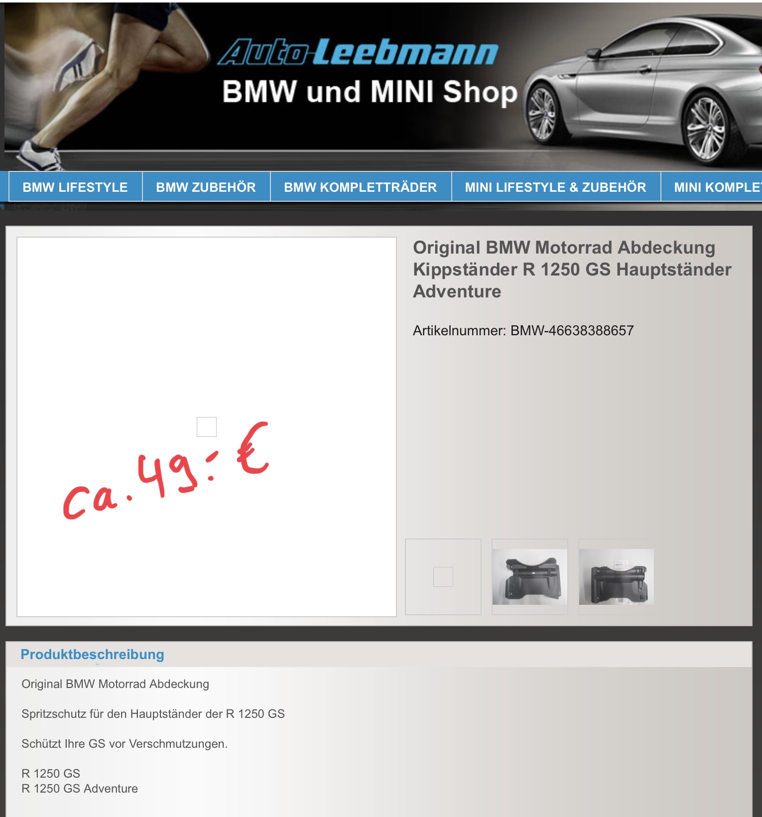

Was kostet er den bei Leebmann und gibt es auch eine Teilenummern, weil ich finde ihn nicht:redface:
KlausB
KlausB
04.07.2016
2.268
Reinheim (Odenwald)
R1200 GS LC (2016)
Also unter der Teilenummer 46638388657 habe ich bei Leebmann am 23.03.2020 das Teil für 38,18 Euro inkl. Versandkosten bestellt. 49 Euro wäre eine ziemliche Preissteigerung. Jetzt sehe ich das Teil dort für 34,08 Euro ohne Versand, das passt:
Abdeckung Kippständer (46638388657)
Auf Lager • Lieferzeit 1-2 Tage UVP 36,25 €
34,08 €
