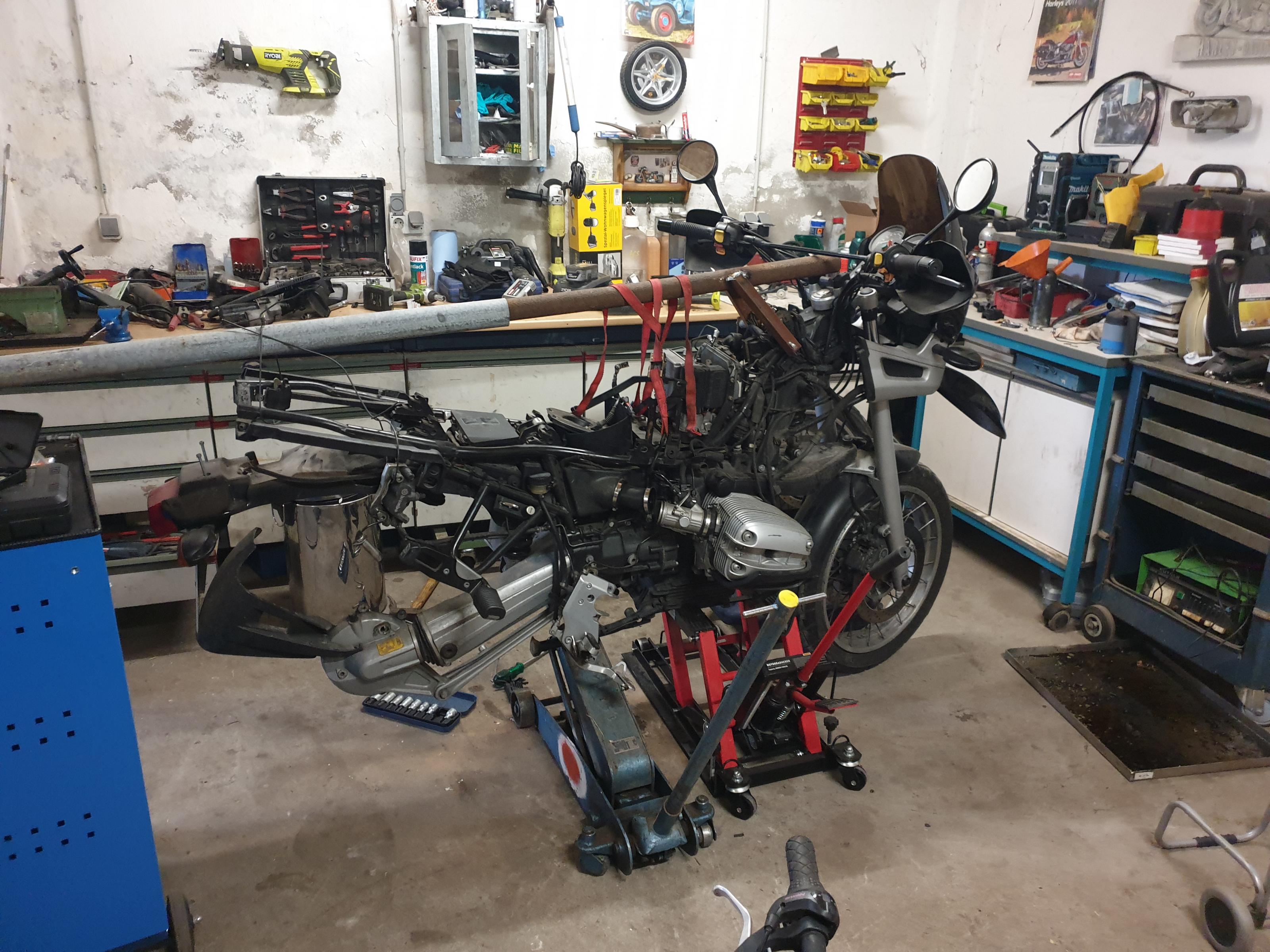

Nach rund 18 Stunden schrauberei mit Pausen ist die BMW wieder auf der Straße. Danke für eure Hilfe. Habe mir die ganze Schrauberei schlimmer vorgestellt.
Werde jetzt noch mal 500Km fahren und dann das Öl nochmals wechsel.
Bis dahin Gruß Bernd

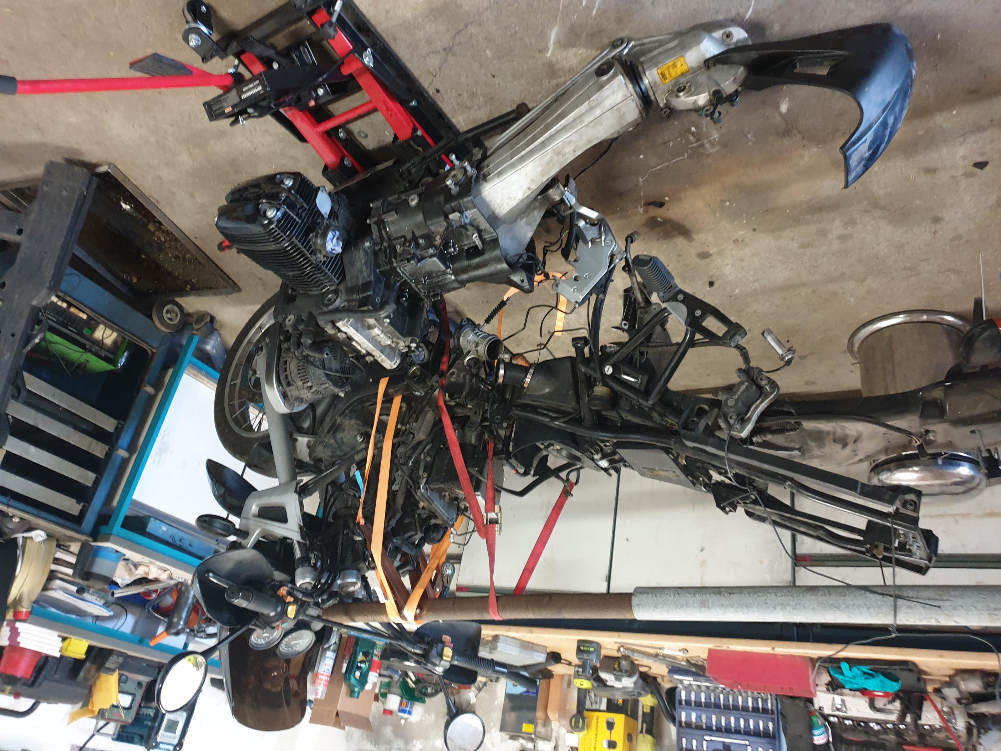

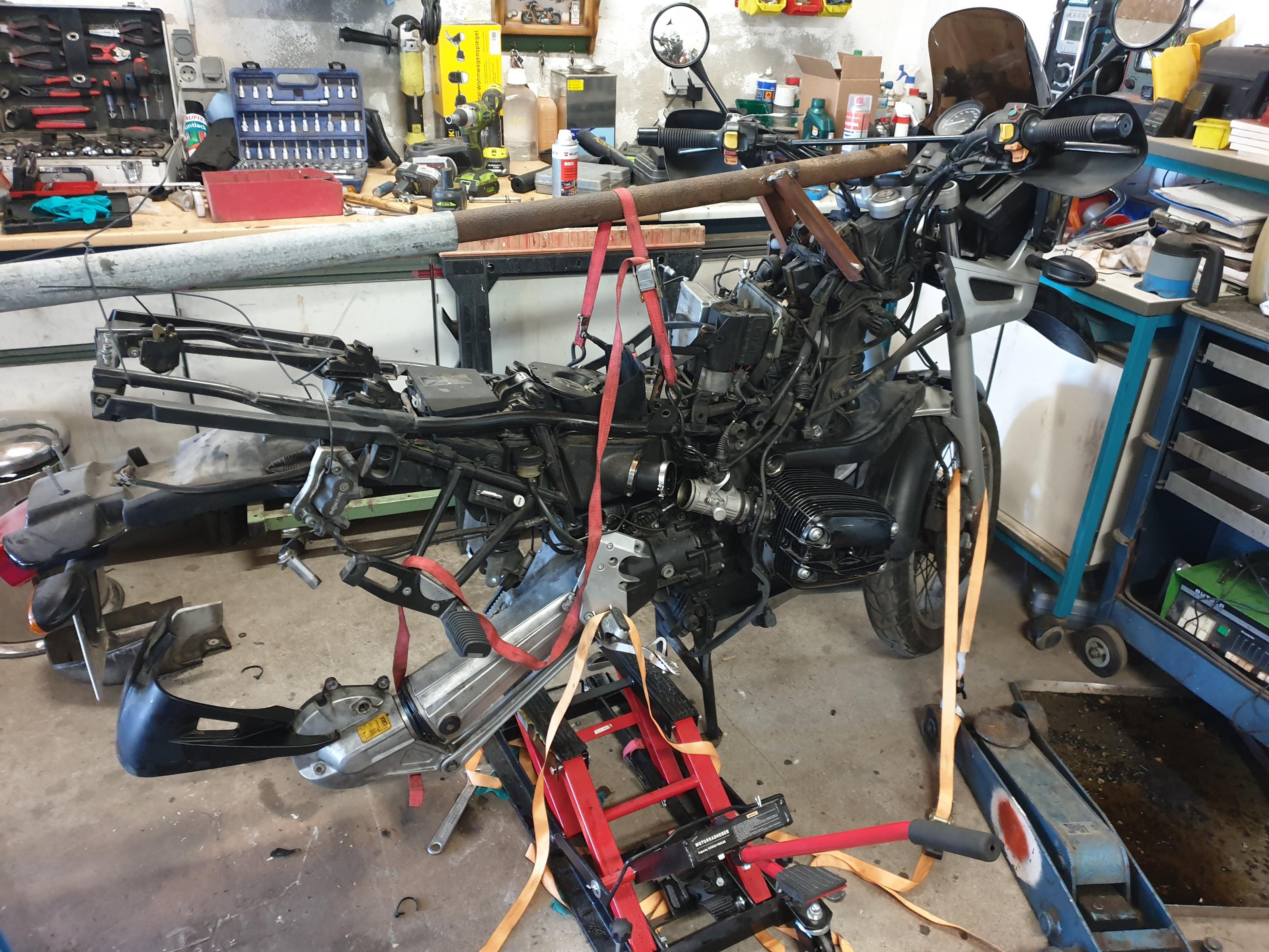

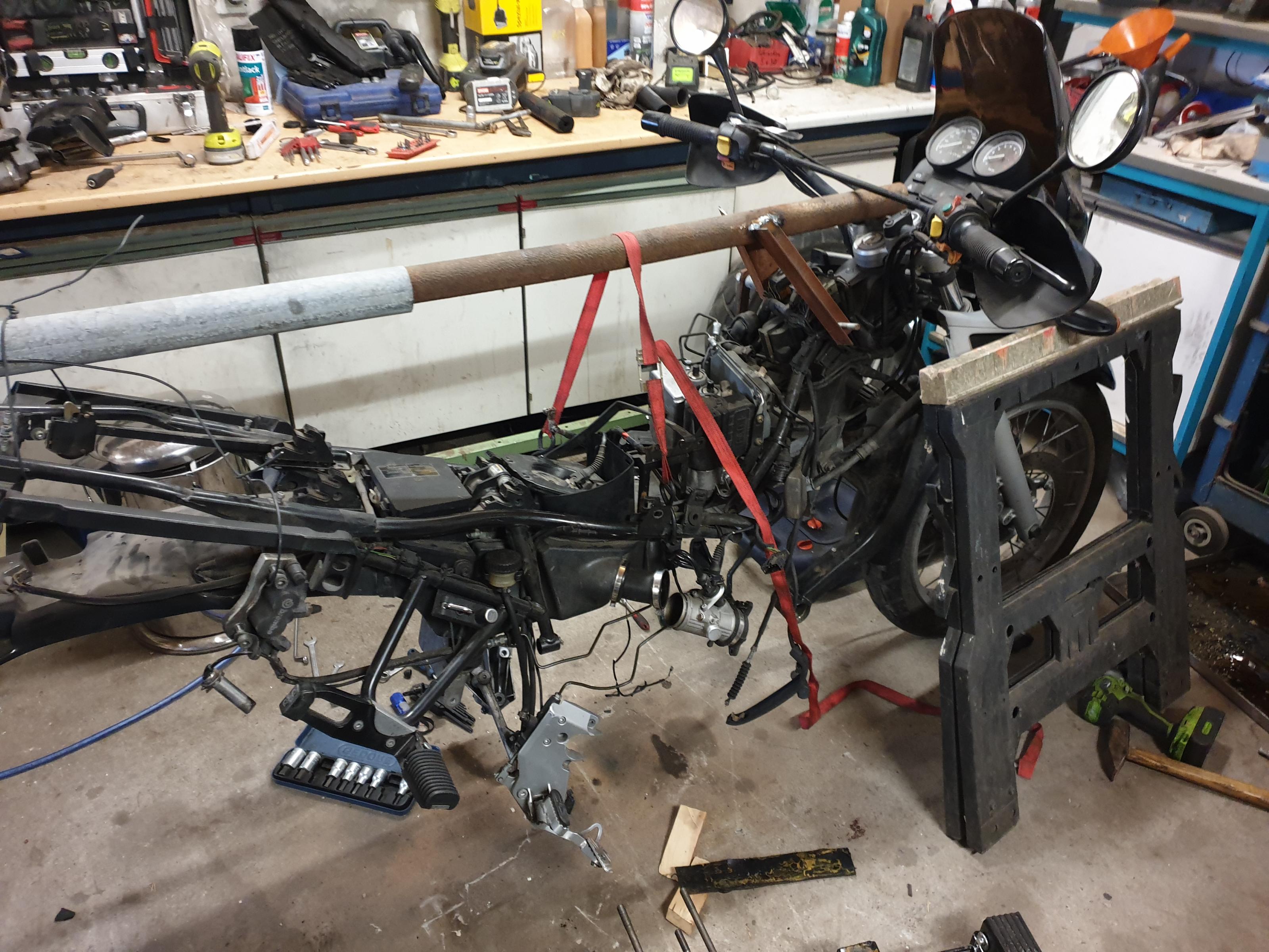

Hi Chris
Ich war faul und habe mir eine Hilfsrahmen gebaut und alles aufgehängten. Somit musste ich nicht viele Kabel lösen. Wollte auch erst das Getriebe ausbauen und dann den Motor. Habe aber dann gleich beides zusammen ausgebaut. Ich denke in der Zeit hätte ich auch nur das Getriebe ausgebaut.

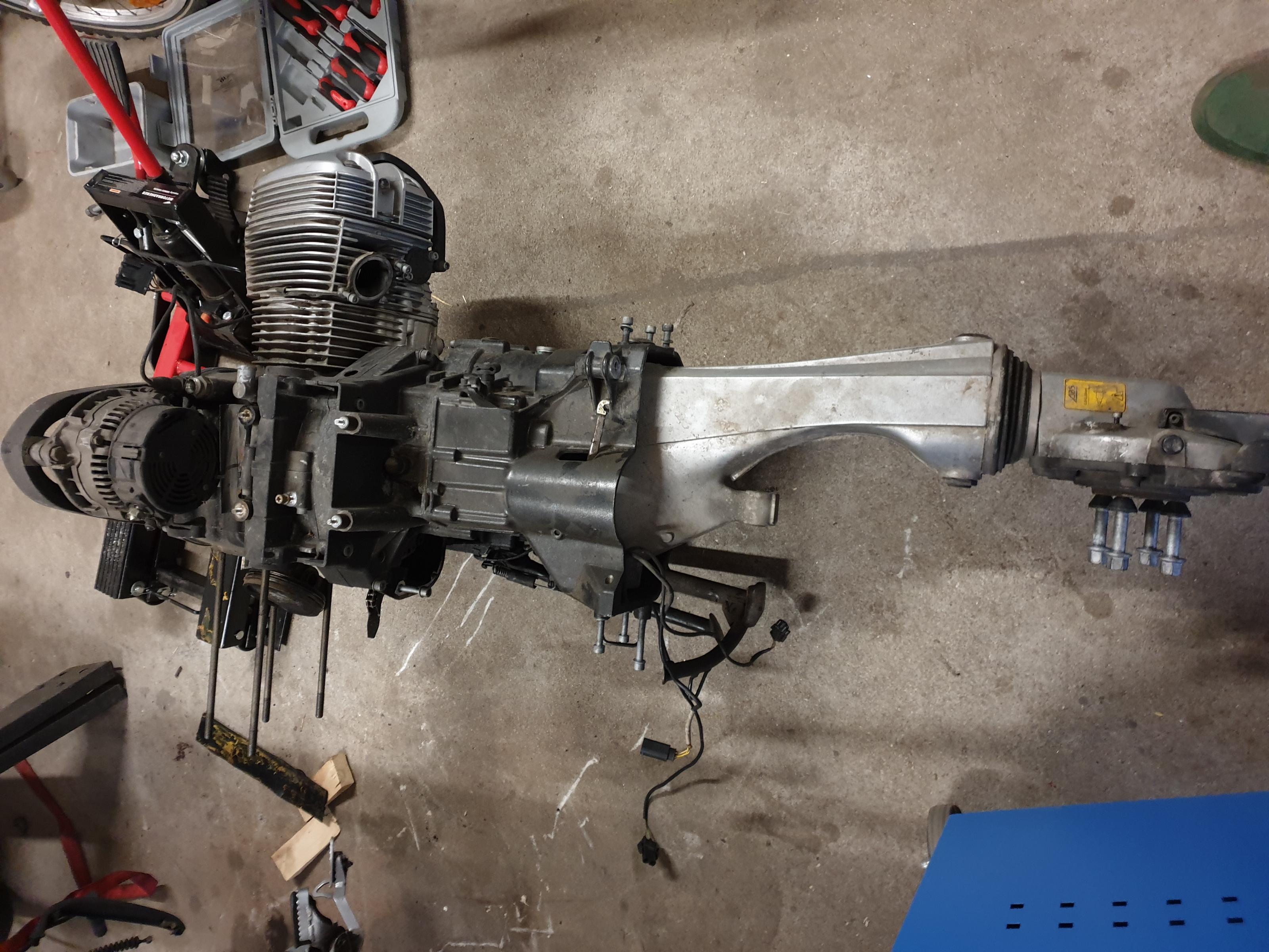

schlosserbernd
14.04.2019
21
Warum nun das eine auf dem Kopf steht kann ich nicht sagen. Mehr Bilder habe ich nicht gemacht.

schlosserbernd
14.04.2019
21
Das ging echt gut. Noch besser wenn du sie an der Decke befestigt. Meine ist leicht zusammenge gesunken. War dan ein bisschen mehr arbeit.
