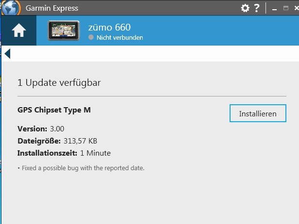

Hallo Zusammen, ich habe das dort gepostet. Das Update wird über Garmin Express verteilt. Es ist ein Fix für das Chip Set. Hat bei mir funktioniert. Mein Zumo 660 läuft nun wieder wie gewohnt. Ob es für andere Garmins auch etwas gibt entzieht sich meiner Kenntnis ;-)

Dann sollten wir schnell aufhören, auf Garmin zu schimpfen, wenn sie tatsächlich so ein altes 660er noch pflegen.
Microsoft hört 01/2020 immerhin auch mit Win7 auf, und das ist verbreiteter... :(
