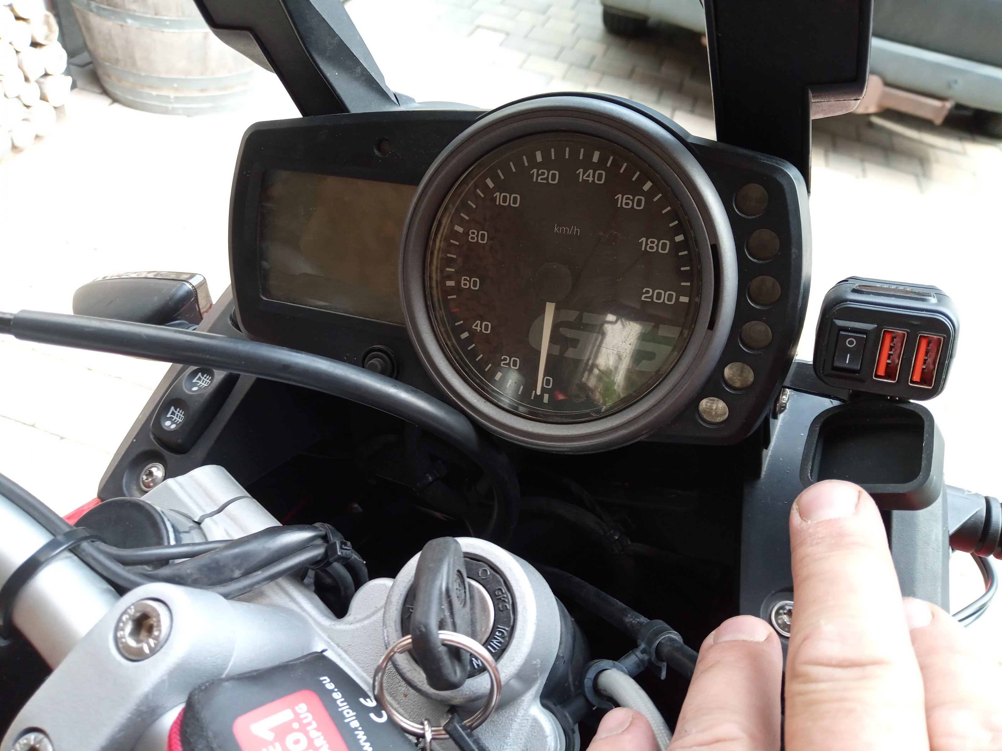

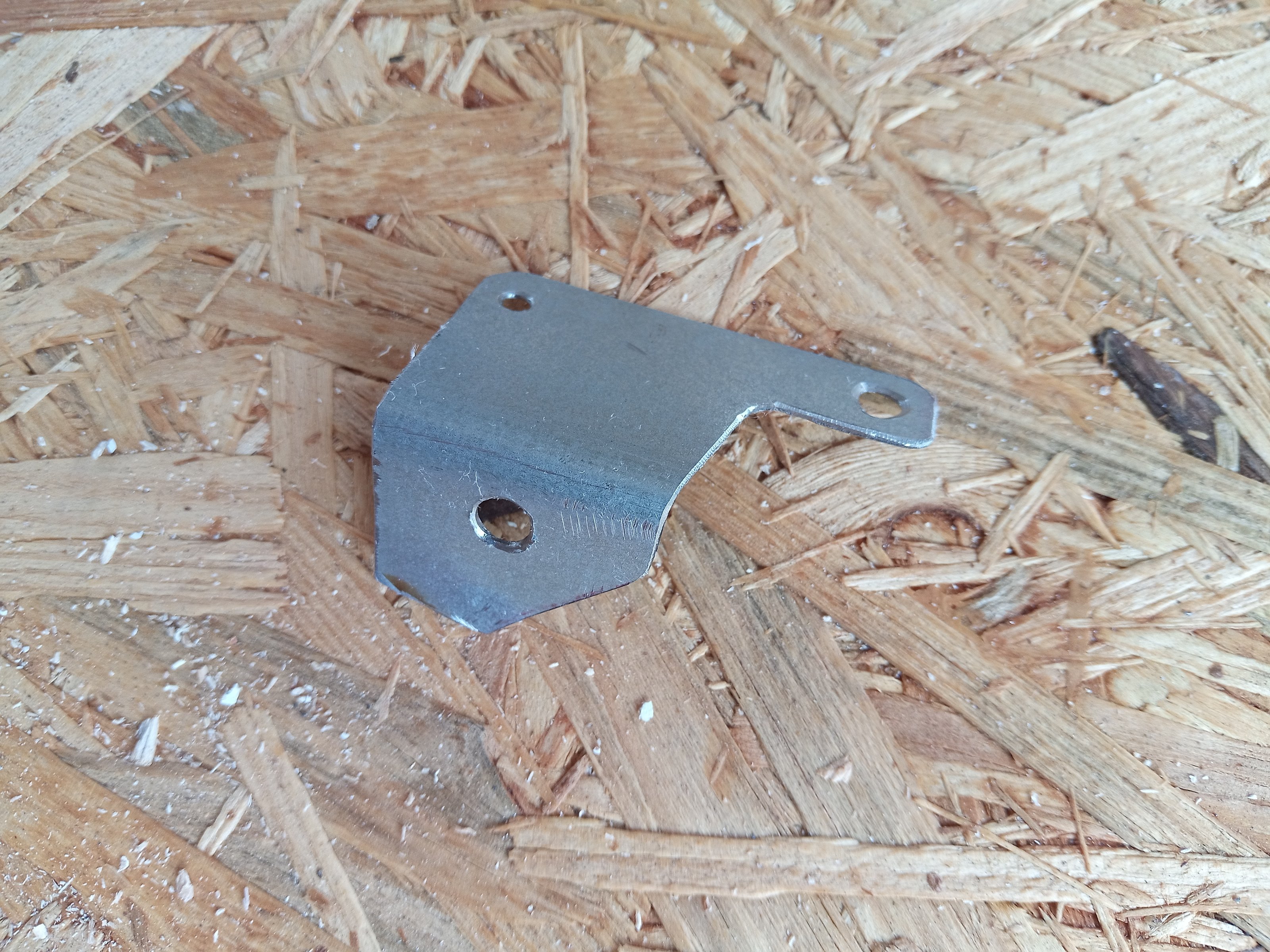

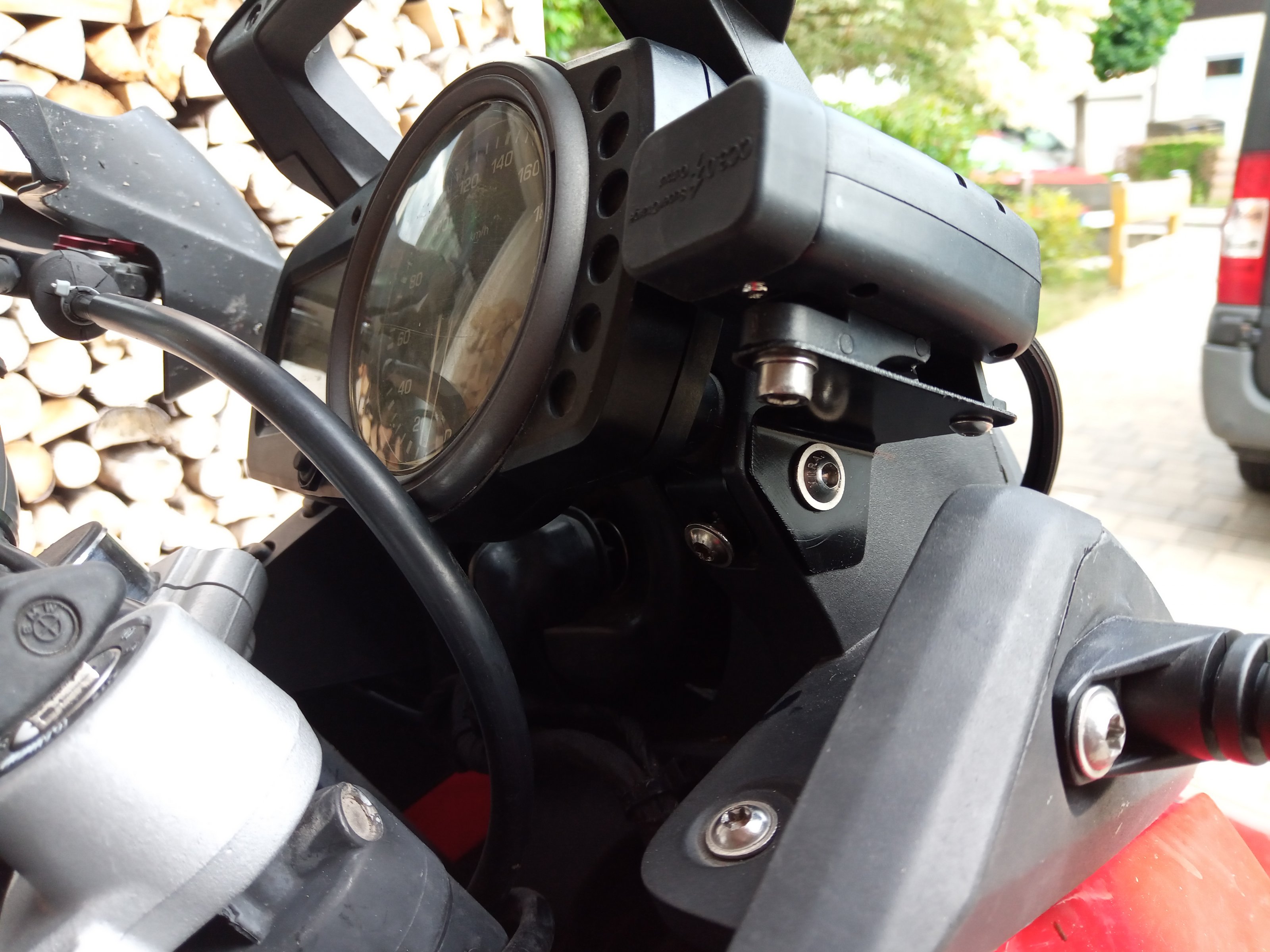

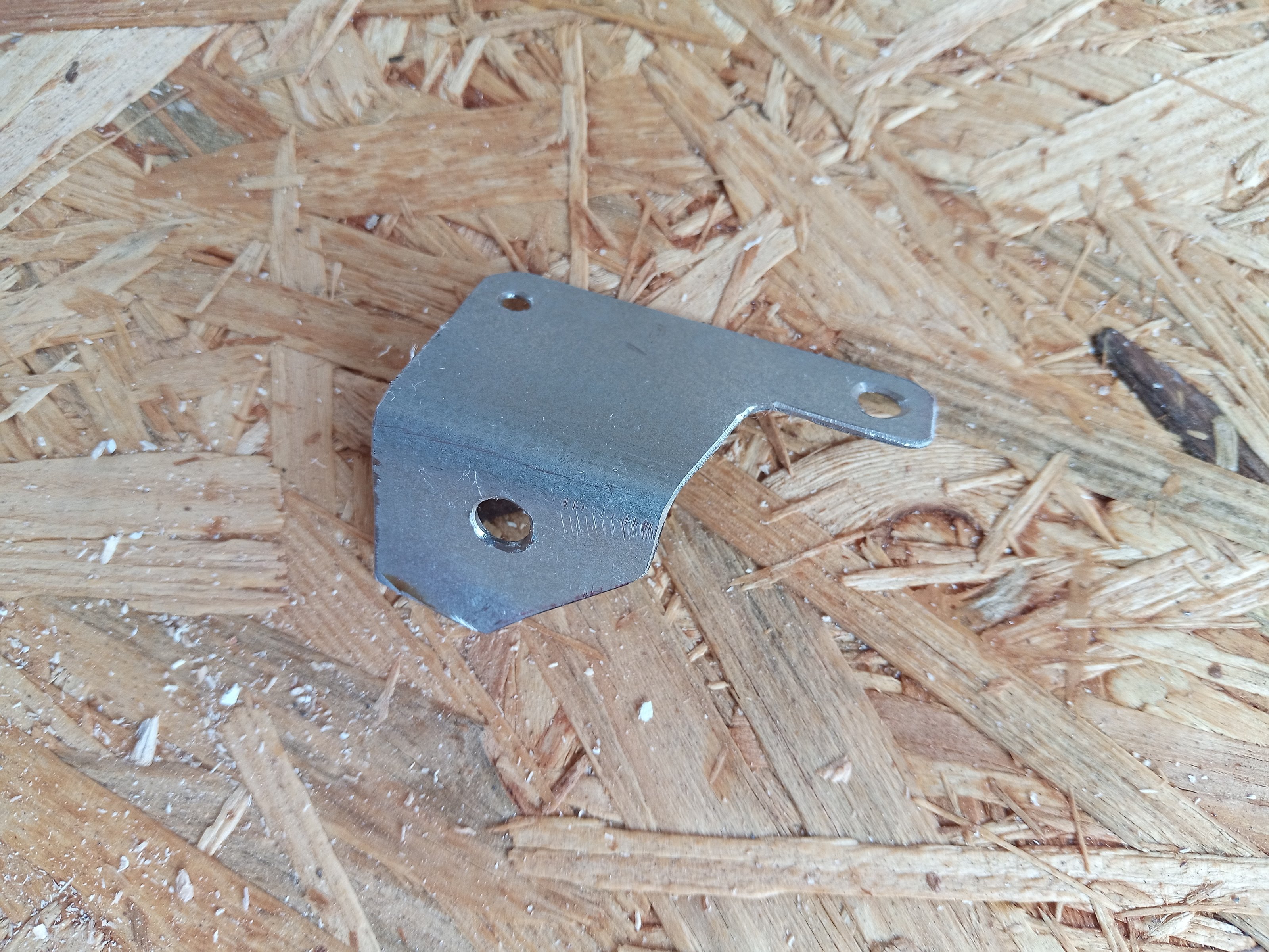

Ich hab ein bißchen gebastelt.
Hab mir das Ladegerät hier bestellt. Ausschlaggebend waren die vielen Sternebewertungen.
Dann die Frage- wohin mit dem Ding? Bester Platz rechts neben dem Tacho. Also geflext, gebohrt, entgratet, entfettet und lackiert:
Kabel geht ins Loch von der Scheinwerferhalterung, Platz zum Schrauben ist immer noch da. Das Teil ist geschützt hinter der Scheibe.
Es war eine ganz schöne Frickelei, Scheibe ab, Tacho ab, Tachohalterung auseinander nehmen, Blinker ab, "Tank"deckel ab, Loch in die Verkleidung, Stopmutter reinfrickeln etc...
Hab nix gemessen, aber mein Handy mit 10050mAh wurde innerhalb 2,5h von 20 auf 100% geladen- während Kurviger durchgängig lief...

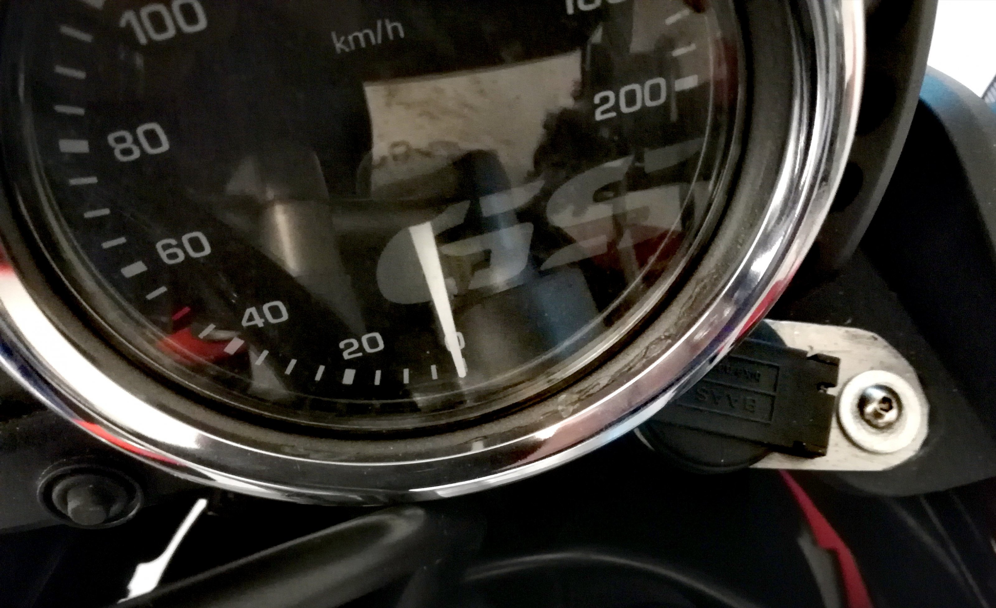

Ohh, der feine Herr hat den verchromten Tachoring von Hornig.
Ich hatte seinerzeit den mattsilbernen, ohne siehts echt gruselig aus.
Tja, nobel geht die Welt zugrunde. Nee, der war da schon drauf, ich habe die Mühle vier Jahre alt und mit 3000 km gebraucht gekauft!🤭

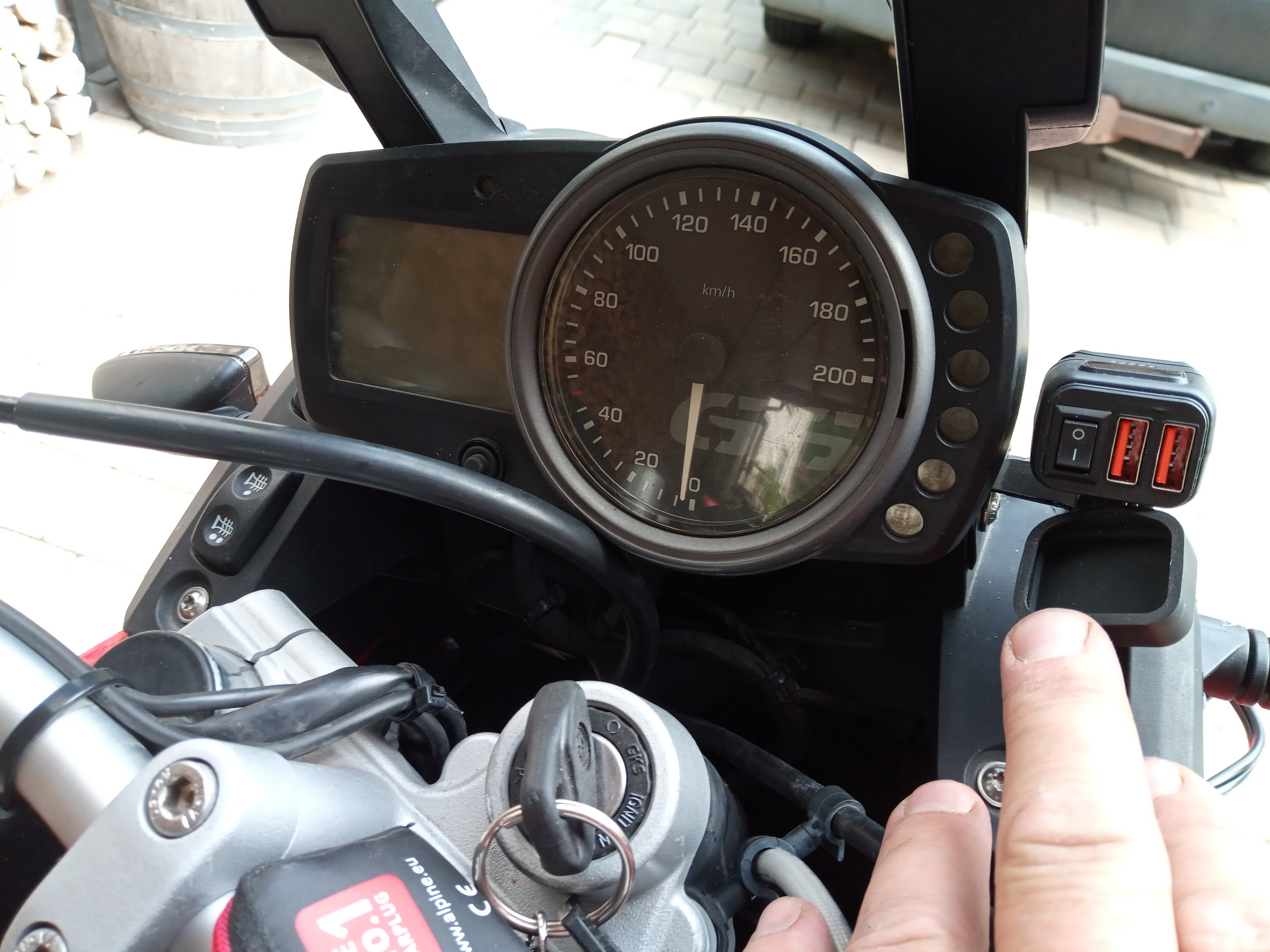

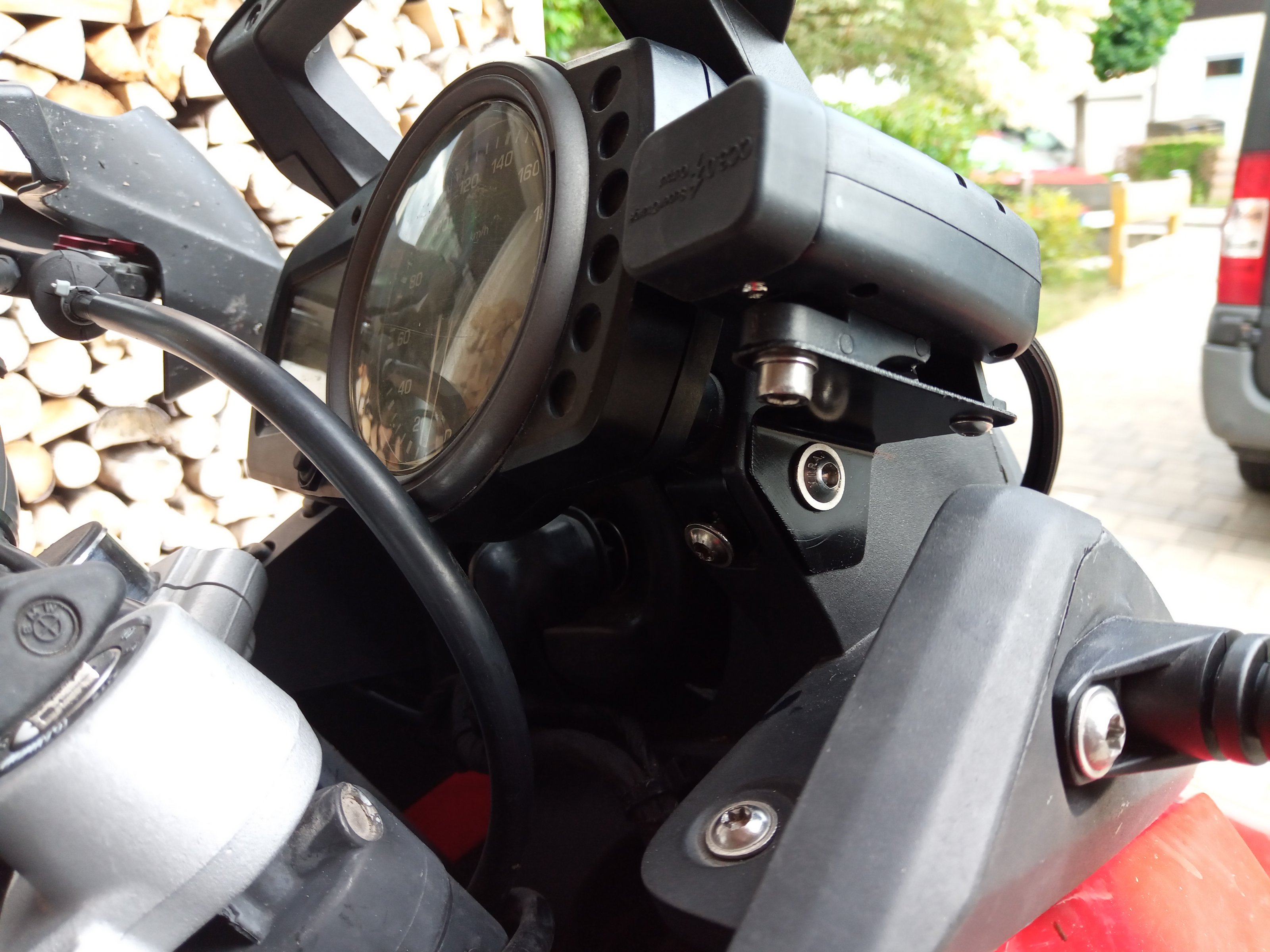

Sauber gemacht!
