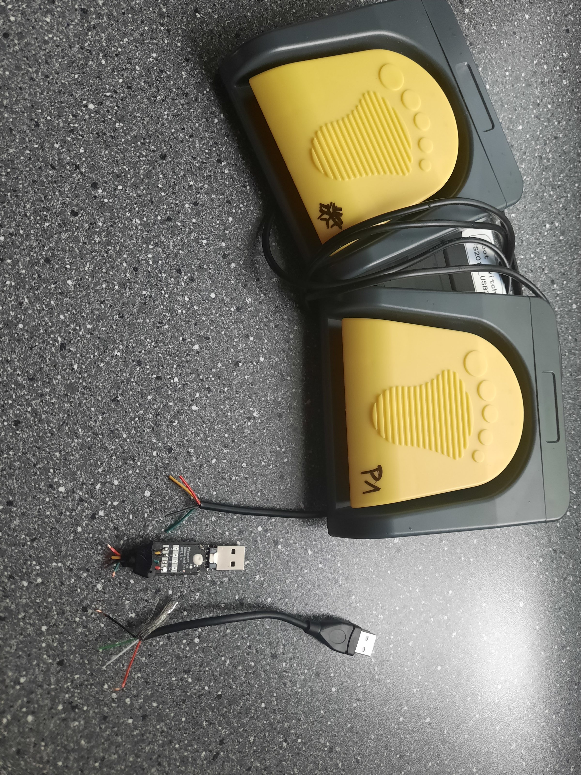

Hab hier n Fußpedal mit USB Anschluß auf den gestern jemand getreten ist...
Habe den Stecker vorsichtig geöffnet um die Belegung erkennen zu können und um einen Stecker neu anzuschließen ( muss noch bestellt werden).
Frage 1 : sind die alle "gleich" oder gibt's da irgendwelche Unterschiede auf den Anschlußplatinchen?
Frage 2: um schnell helfen zu können ( Fußbetätigung Ultraschallgerät Ortho) habe ich mir gedacht nimmst halt das Ende einer USB Verlängerung. Die hat leider andere Kabelfarben und lässt sich nicht eindeutig "durchklingeln", try & error möchte ich in Anbetracht des Gerätes besser nicht testen :wink: hat jemand Kenntnisse bezgl. unterschiedlicher Kabelfarben an USB Anschlüssen?

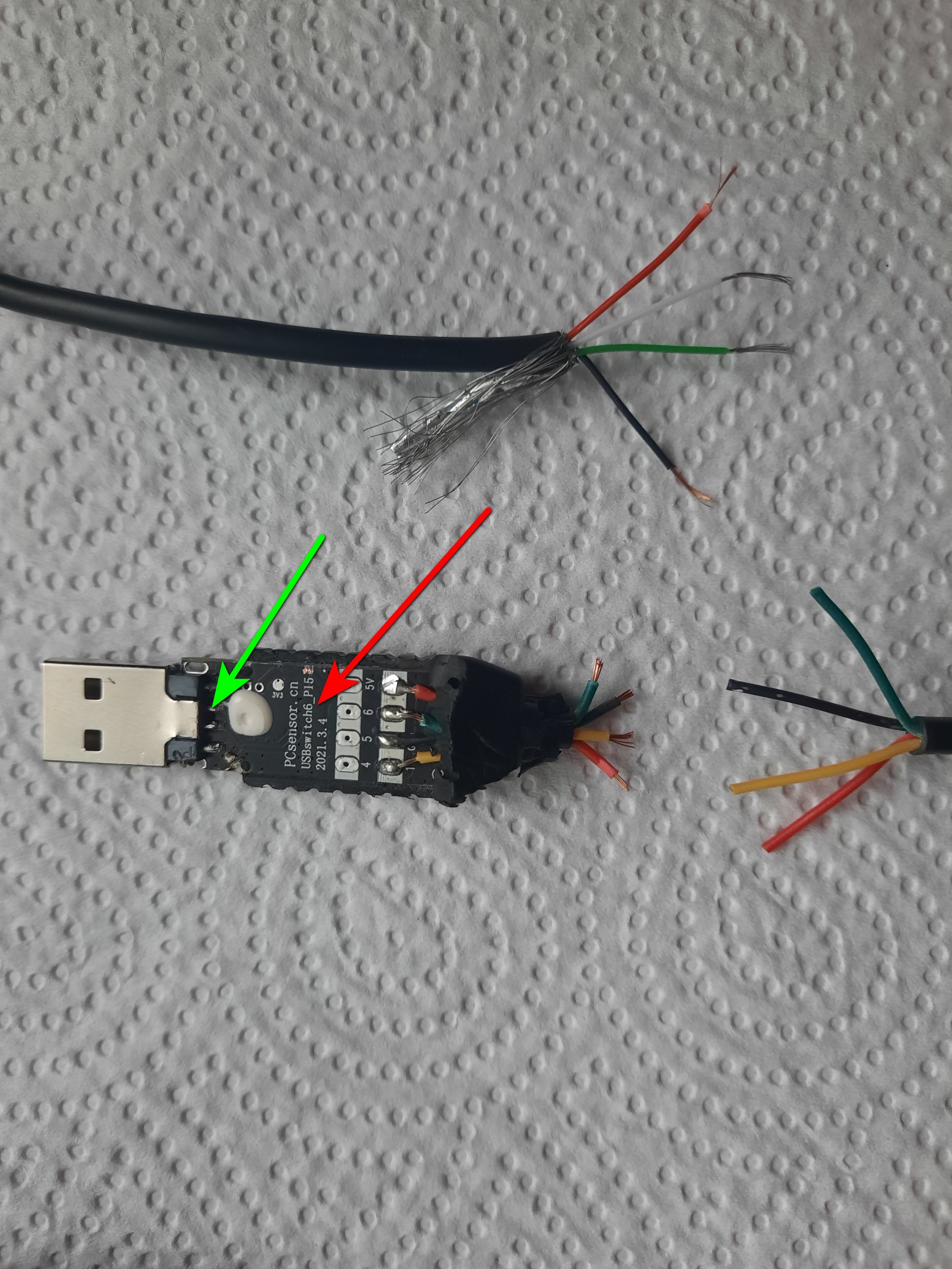

Auf der Leiterplatte (rot)ist mit Sicherheit irgend eine Elektonik verbaut.
Wenn ein neuer Stecker dann bei günem Pfeil anlöten.
bezetausoer
03.09.2007
2.107
Da hast du Recht! Mir kam beim löten vorhin unterm Mikroskop auch die Eingebung dass das nicht einfach nur "ein Stecker" ist. Auf der Rückseite sind ein paar kleine SMDs drauf.
Bevor die Anlage in der Praxis gehimmelt wird, sollen die sich besser ein neues Fußpedal kaufen.
