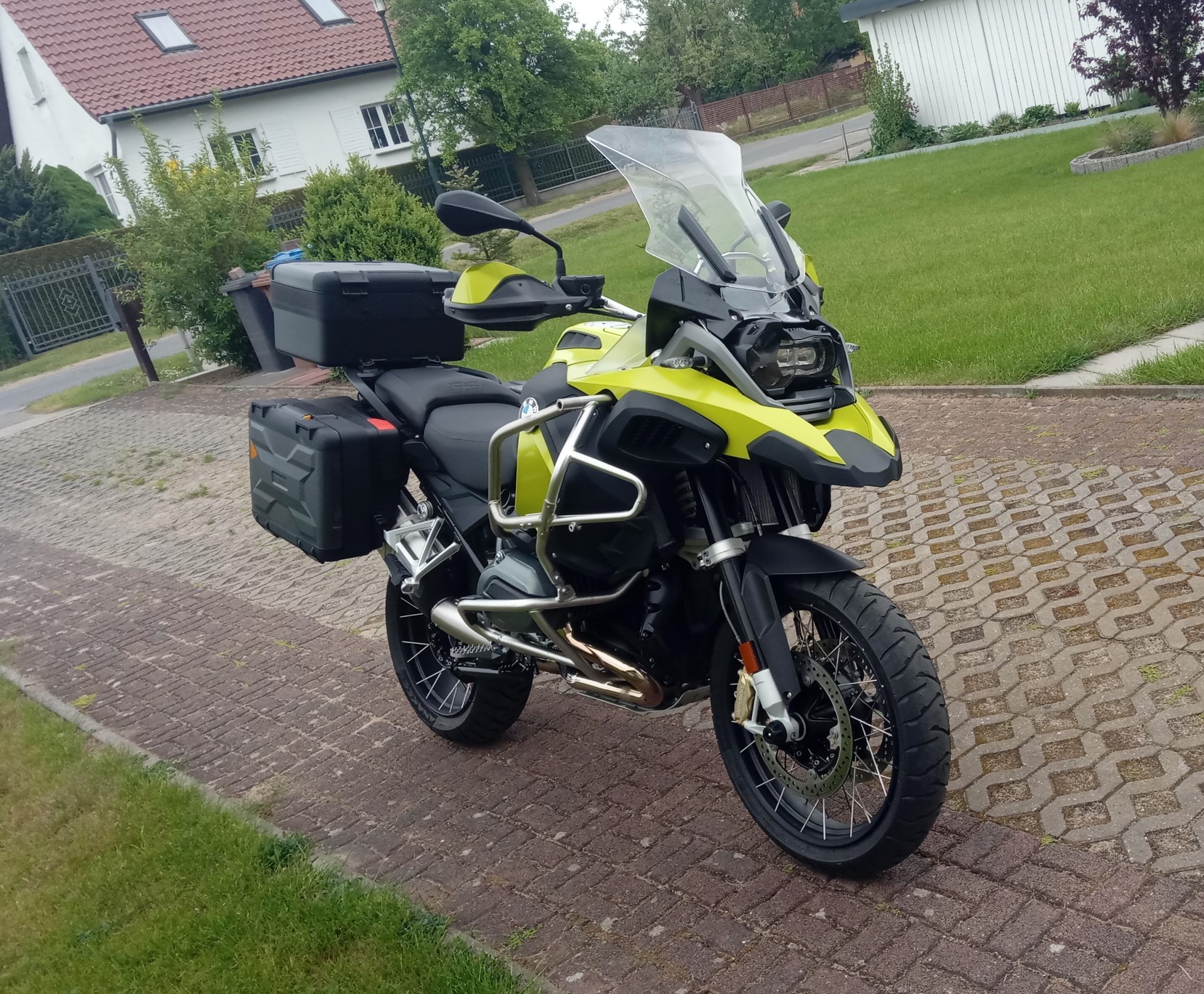

Hallo gren,
so ein Teil habe ich jetzt s. 3 Wochen dran, stolz bin ich bestimmt nicht drauf aber es musste sein.
Die Edelstahlbrücke konnte ich mit einem Kollegen tauschen, dazu kommt noch ein Adapter und der Umbau ist erledigt.
Gruß Bernard

Hallo Bernard,
Hast Du zufällig noch Bilder von hinten?
Vielen Dank.

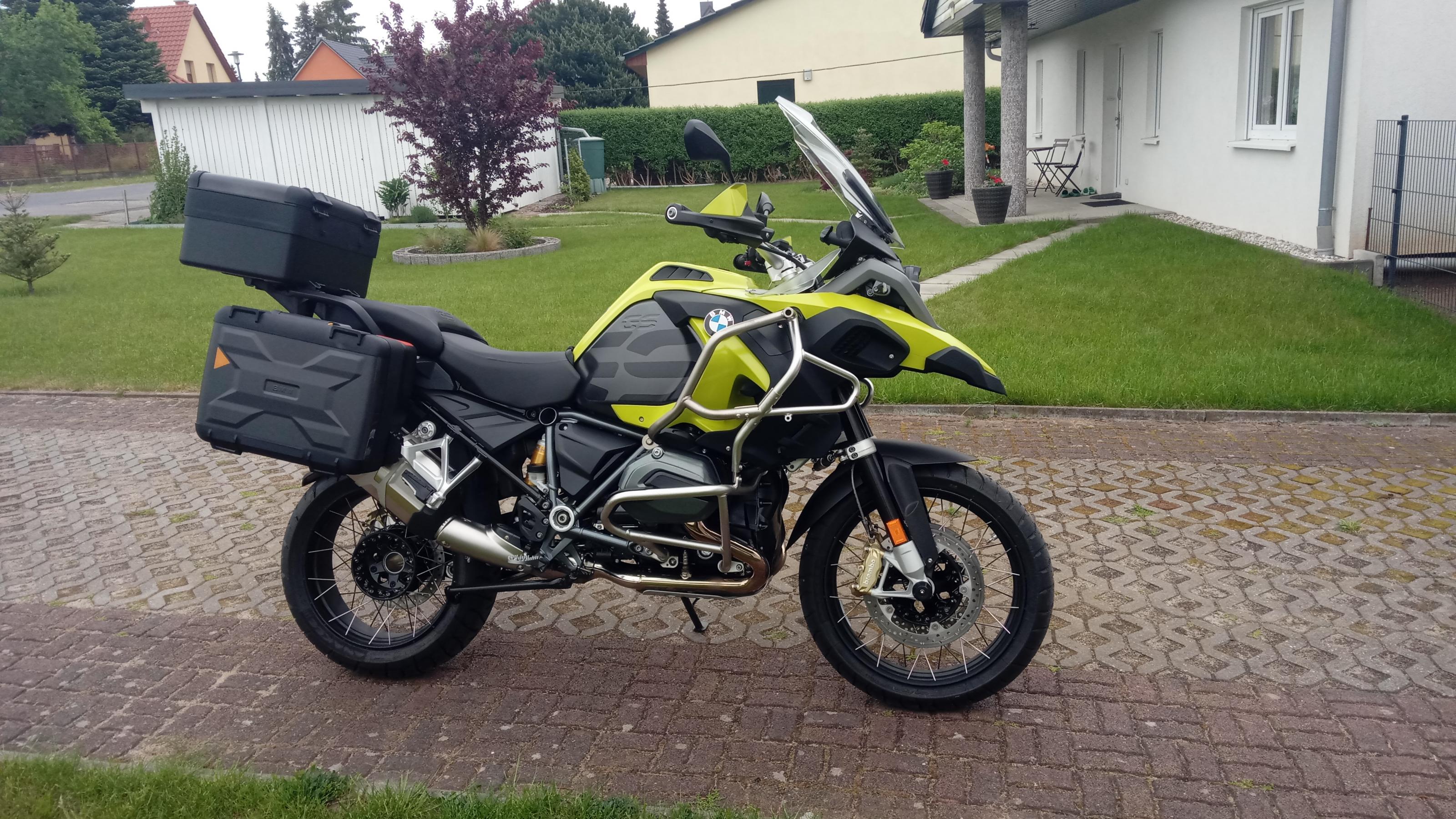

Musst nur des Soziusgriff von der nromalen GS mit dem Topcase Adapter anbauen
Ach ja und die Sozius Fußrastenhalter der GS, dann passt das alles.
Gruß Frank
