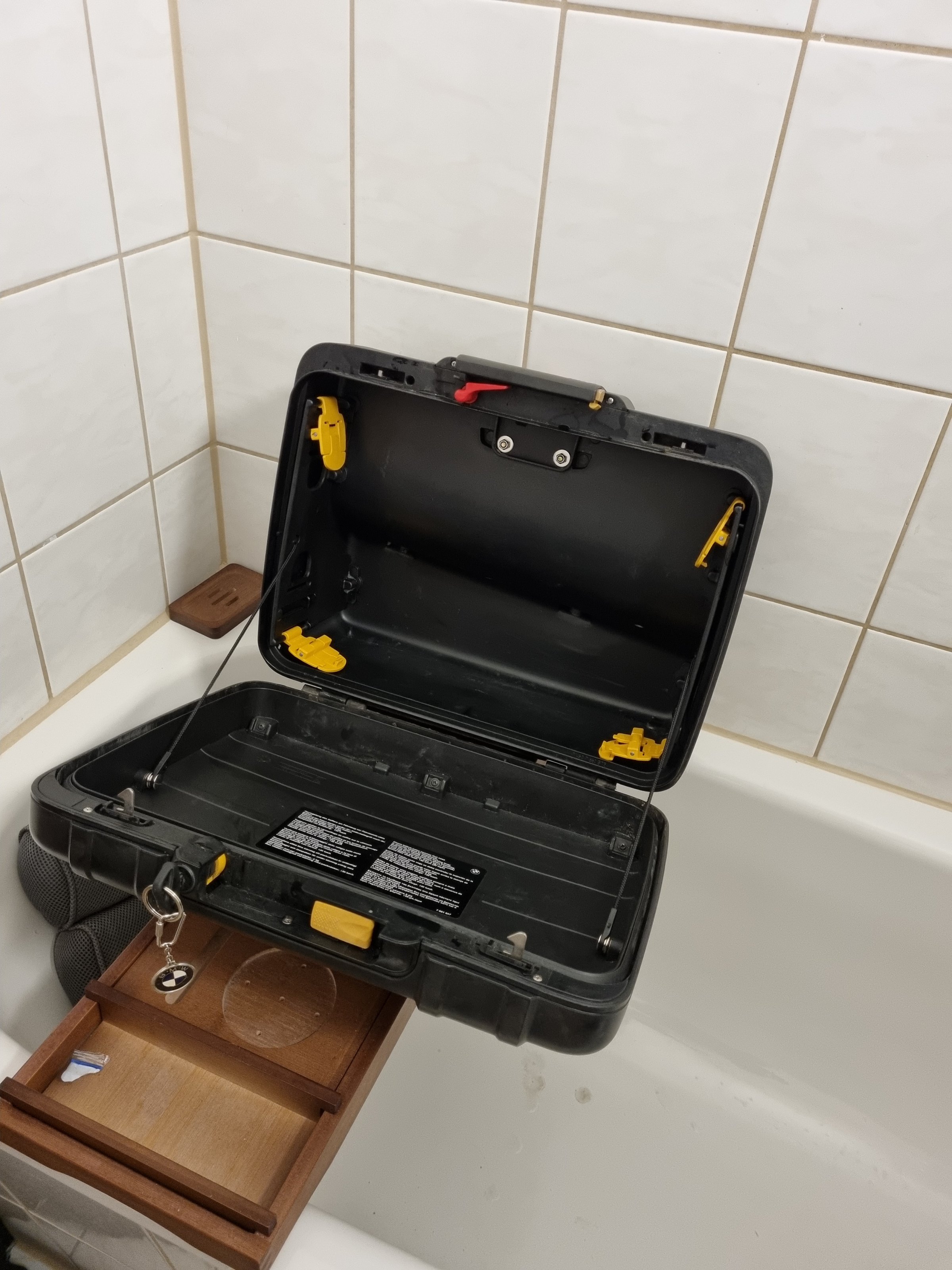

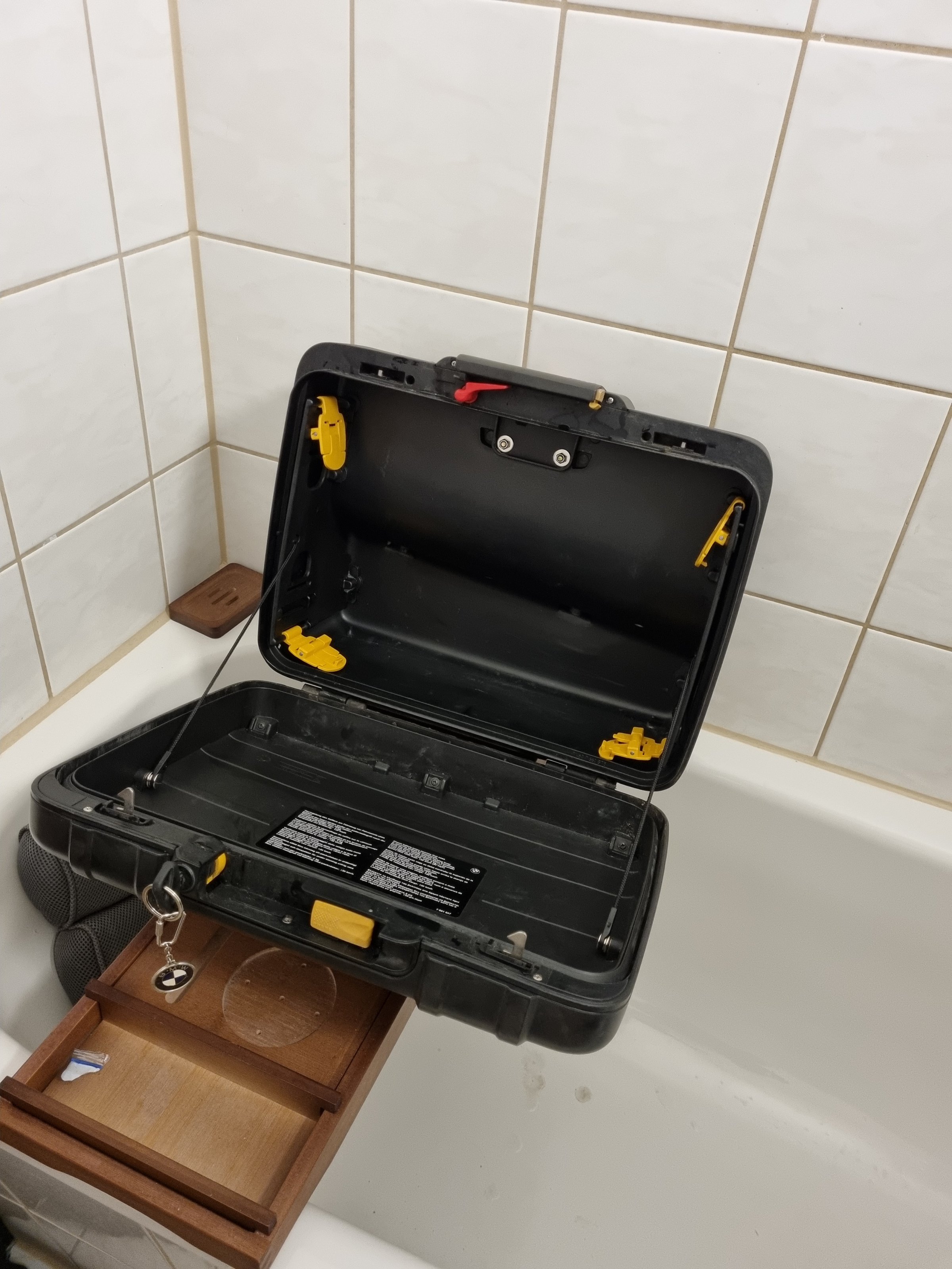

Hallo zusammen,
weiß jemand ob und wie man diese Koffer vergrößert, der Vorbesitzer hatte das erwähnt und nehme mal an die gelben klammern spielen eine Rolle, aber wie soll das gehen?

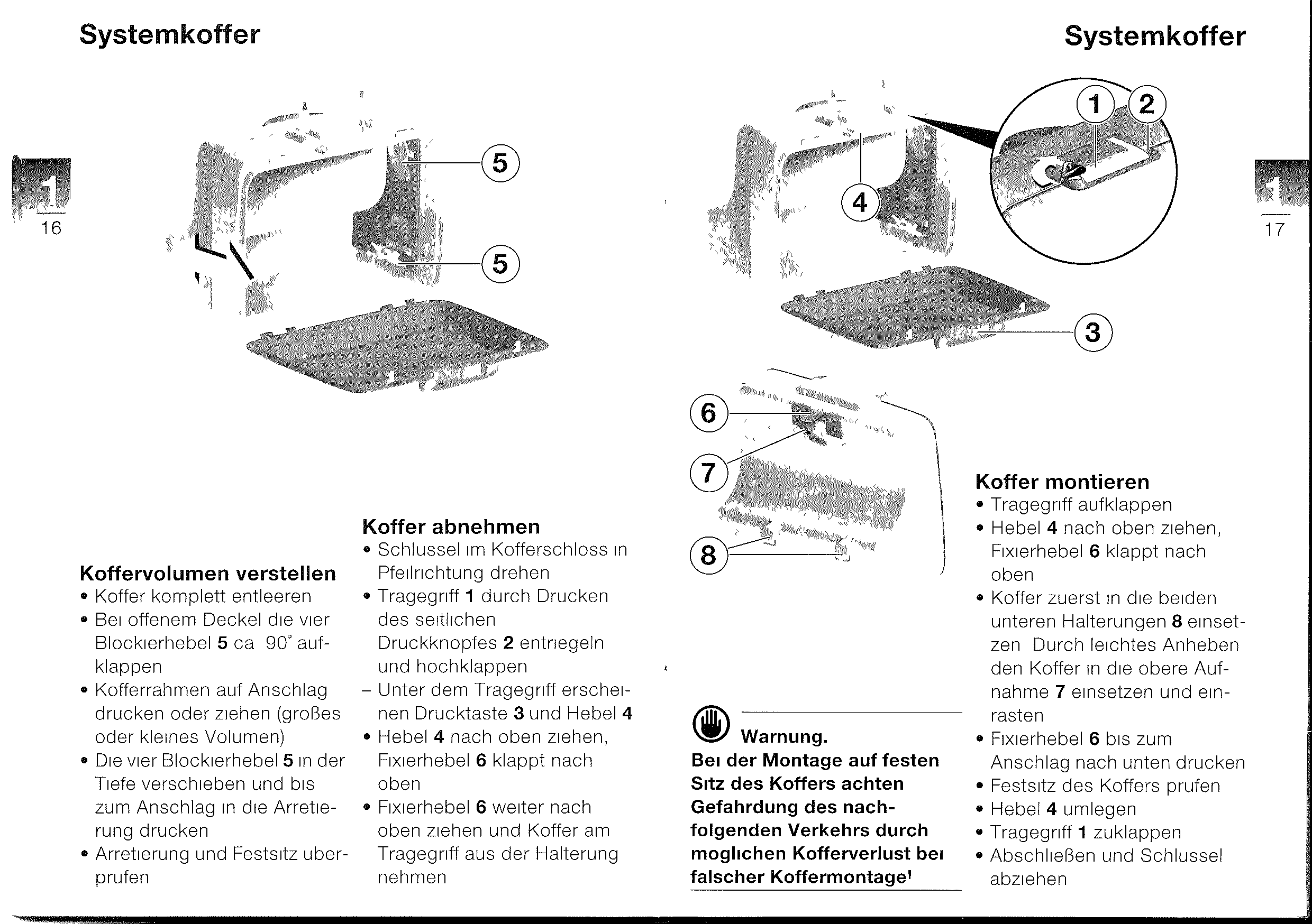

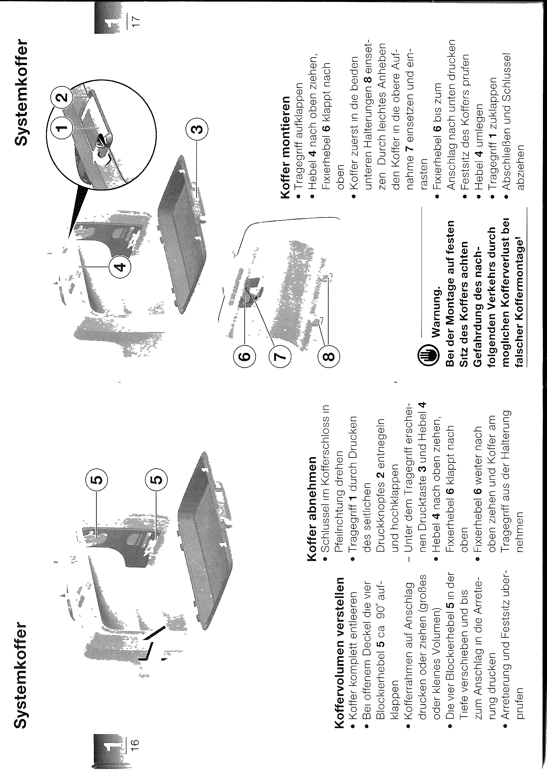

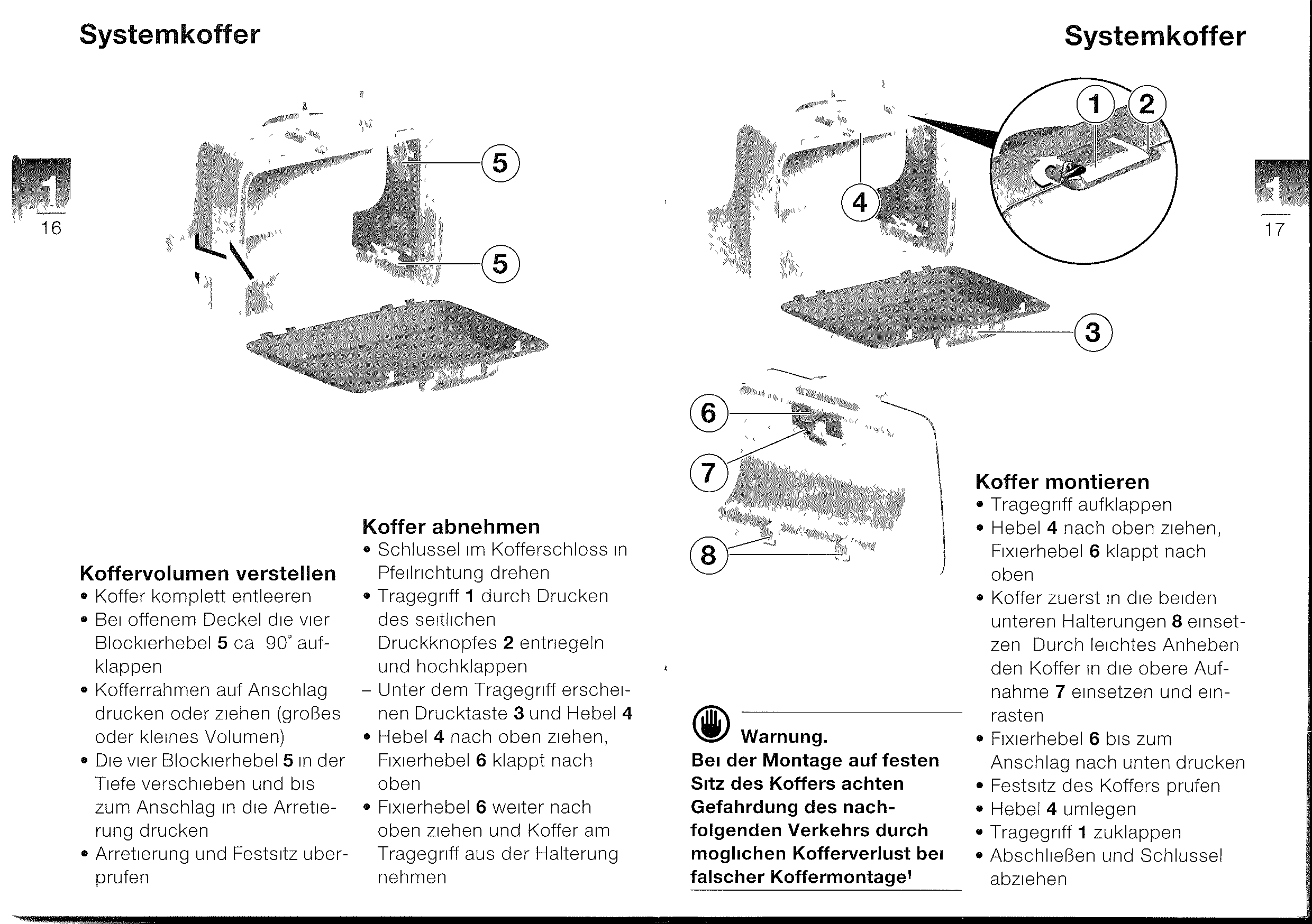

diese gelben Fixierungen musst du aushängen wie im Bild dargestellt.
Jetzt den Rahmen halten und den Boden nach hinten drücken. Wurde das schon lange nicht mehr gemacht, kann es schwergängig sein. Vielleicht vorher mal mit Silikon-Spray zwischen Rahmen und Boden sprühen.
Hier die Beschreibung aus der Anleitung
Gelbe Klammern auf, Koffer ausziehen, gelbe Klammern zu.
So einfach ist das.
In der Theorie, so wie im vorigen Beitrag beschrieben.
In der Praxis geht es eben doch nicht so leicht.
Ein Gleitmittel kann da nicht schaden, z. B. Silikon-Spray wie erwähnt.
Vor allem ist wichtig, jedes Verkanten zu vermeiden, was wegen der unregelmäßigen Form nicht so einfach ist. Hilfreich kann sein, den Koffer mit der Rückseite auf den Boden zu legen, einen Fuß hineinzustellen und dann gleichmäßig an Deckel und Kofferrand zu ziehen.
Viel Glück

Muss ja schon was heißen, dass man einem dabei Glück wünschen sollte. Das Ausziehen ist so extrem krampfhaft, da kann ich mir kaum vorstellen spontan beim Einkaufen mal zu vergrößern. Hab es jetzt zwar mit biegen und Brechen (und meinem Fuß) geschafft, aber Spaß hat das definitiv nicht gemacht. Macht Silikon da echt so nen Unterschied? Danke trotzdem erstmal

Hallo zusammen,
Es geht leichter, wenn sie am Motorrad dran sind. Deckel auf, Klammern lösen und die Hände links und rechts ansetzen zum ziehen, eventuell ruckweise. Bei verkanten immer nur kleine Schritte erzeugen, eventuell die weiter herrausstehende Seite wieder etwas reinstupsen. Wenn voll ausgezogen unbedingt die Klammern wieder schließen. Silikonspray kann ich hier auch nur empfehlen. Ist übungssache.

Ich hatte die Koffer auch an meiner G, eigentlich schon genial gemacht und hält das Moped noch einigermaßen schmal. Natürlich muss das stramm gehen, denn sie sollen ja auch dicht sein. Übe es einfach ein paar Mal, wie bereits erwähnt geht's am Moped tatsächlich am Besten.

Nö, die Koffer mit den umlaufenden Hebeln gibts bei der F800 und den dicken 1200ern. Da is das Standard und sehr elegant gelöst. Bei den Koffern der G oder F-Einzylinder is das alles n bisschen billiger gemacht, leider. Die vier gelben Klemmen zu lösen is schon was zum Fingernagel abbrechen. Und dann wie oben bereits beschrieben gleichmäßig nach außen ruckeln, Millimeter für Millimeter und bloß nix verkanten. Allerdinngs, sooo schlimm isses auch nicht, reine Übungssache, am Moped hängend gehts am einfachsten, außerdem hilft es tatsächlich, die beiden Halteleinen des Deckel kurz zu lösen (Druckknopf im Deckel), dadurch ist weniger Gewicht auf der Konstruktion und es geht wesentlich leichter. Die Probleme bestehen auch eigentlich immer nur beim Ausziehen, also beim Vergrößern des Volumens, das Zusammenschieben/Verkleinern geht immer problemlos.
