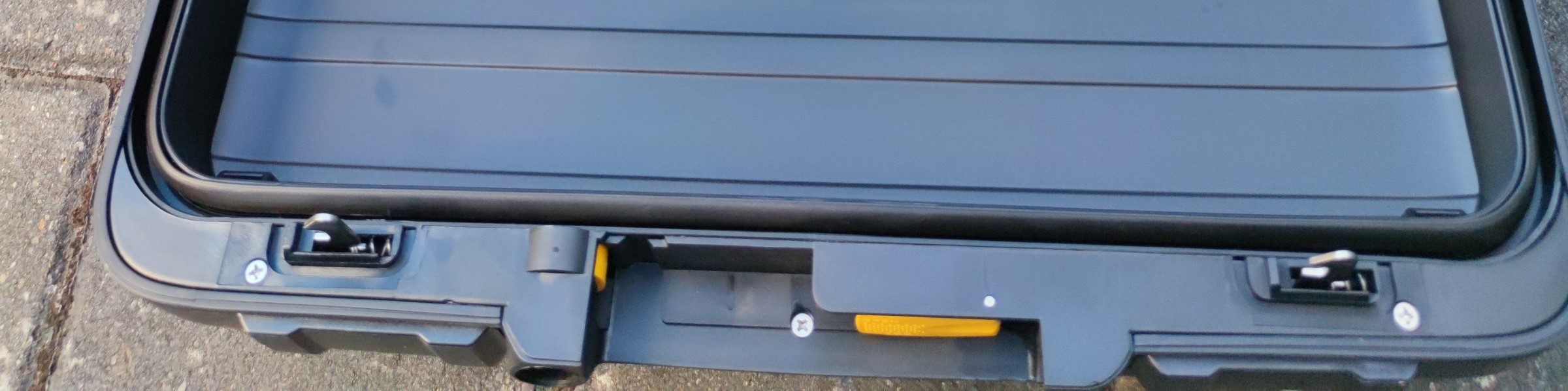

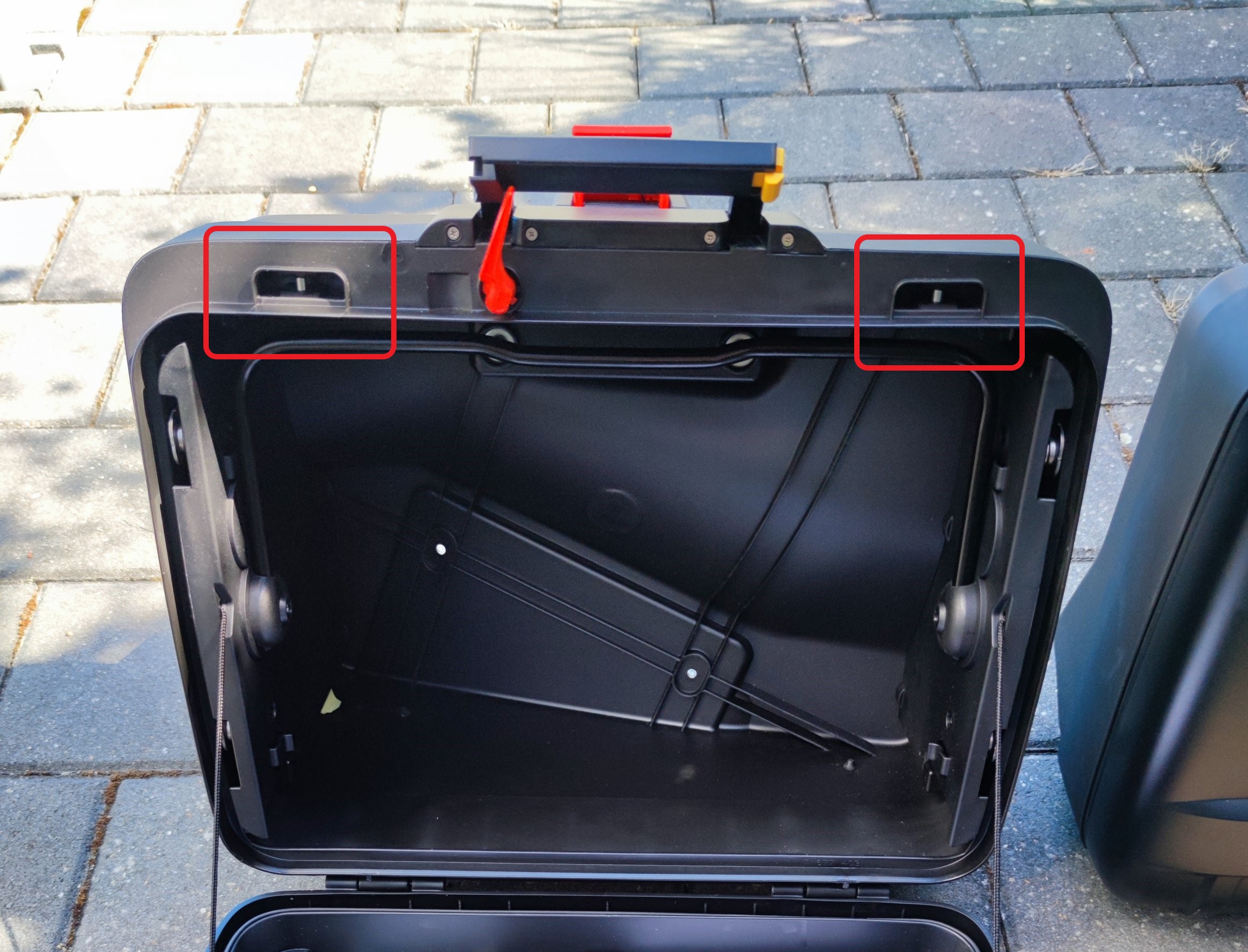

Weiß einer ob man die Führungsstifte irgendwie etwas verschieben kann.
Wenn ich die Koffer links und rechts gleichmäßig mit einem Ruck schließen will - geht es nicht. Man muß immer erst auf einer Seite kräftig Druck ausüben.
Geht mir mittlerweile ziemlich auf den S....
Oder evtl. die Stellung der Haken verändern?
Bilder hab ich mir aus dem Forum geborgt :giggle:

Lös mal die 3 Schrauben der Schlossleiste und schieb sie etwas in die Richtung das die Haken nicht so viel über die Bolzen stehen, da geht nicht viel ich hatte aber bei meiner GS das Gefühl das es danach etwas besser ist.
