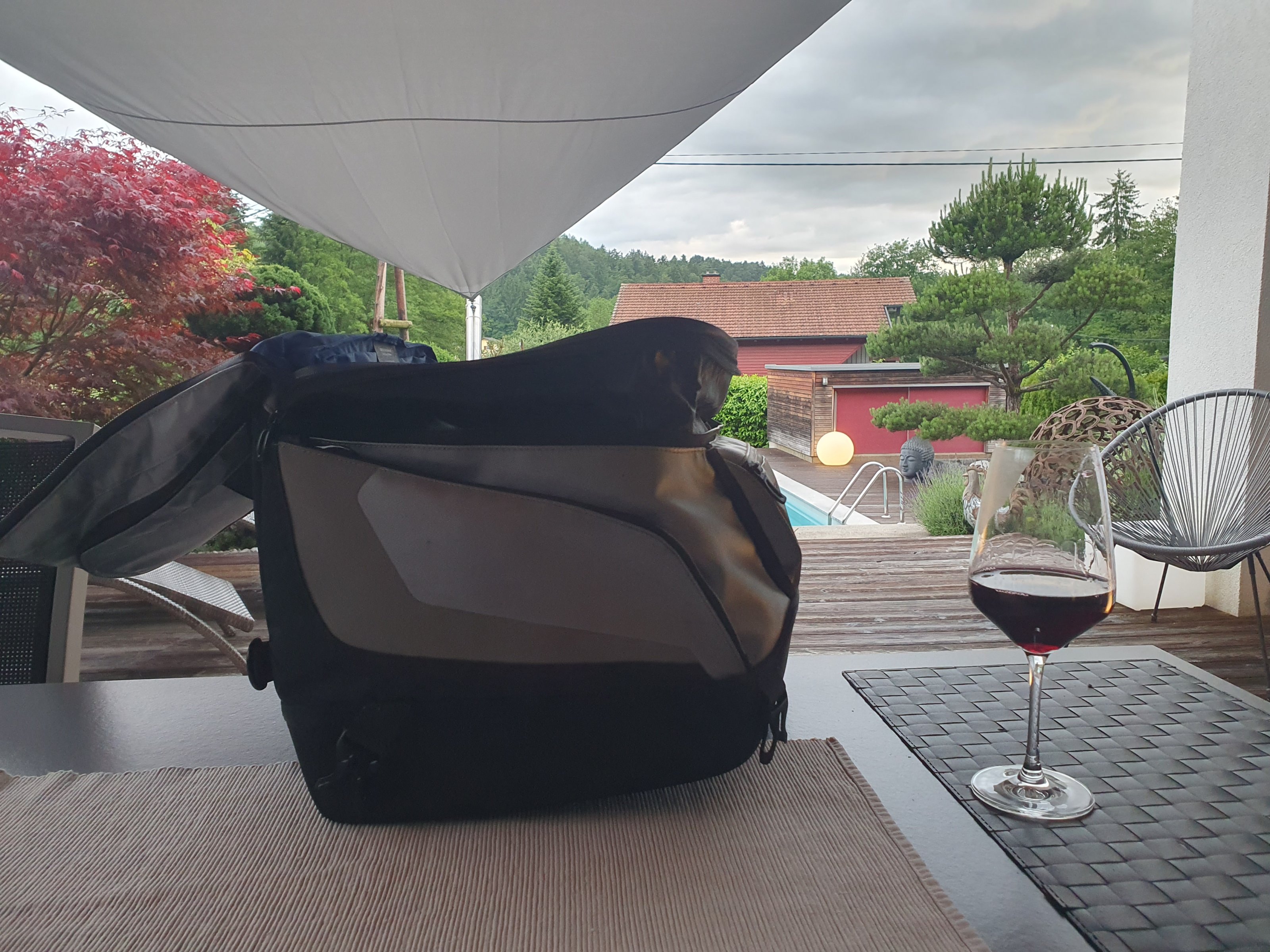

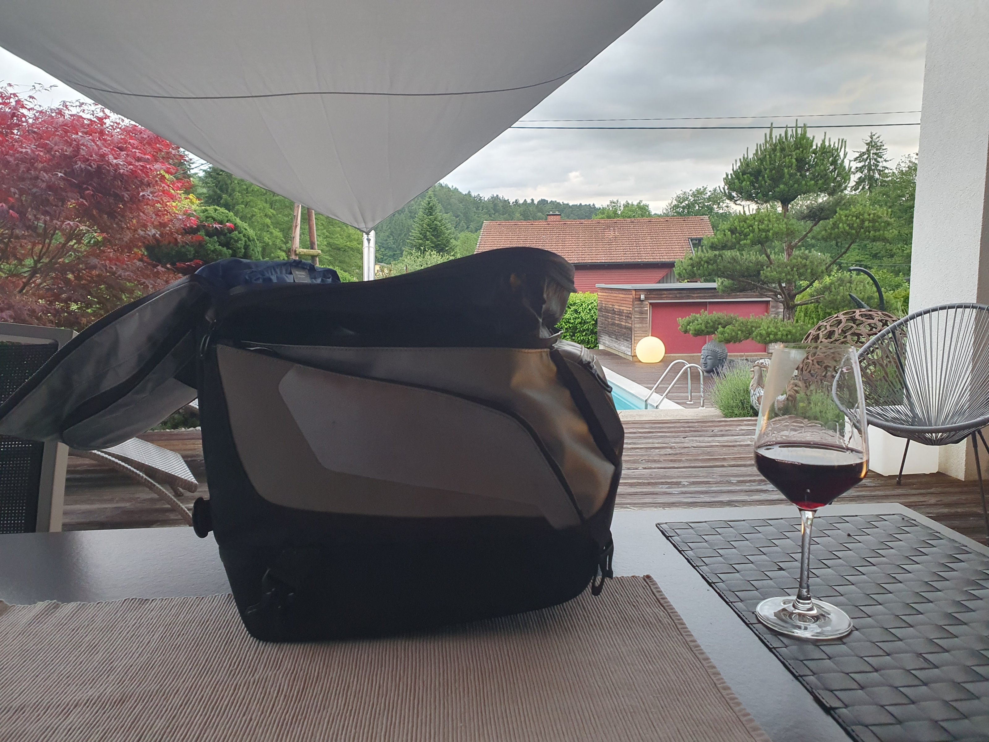

Ich lüfte gerade meine BMW Hecktasche der verflossenen XR aus 2015 für den geplanten 4 Tagestrip nächste Woche in Kroatien und Bosnien.
Ich denke meine neu mitgekauften Originalgepäckstücke ( 2 Seitenkoffer oder das Topcase) kommen mit Schotter nicht klar.
Wird die alte Hecktasche kombiniert mit einer Sitzbank- Hecktasche von SW- Motech und der größere Tankrucksack werden.
