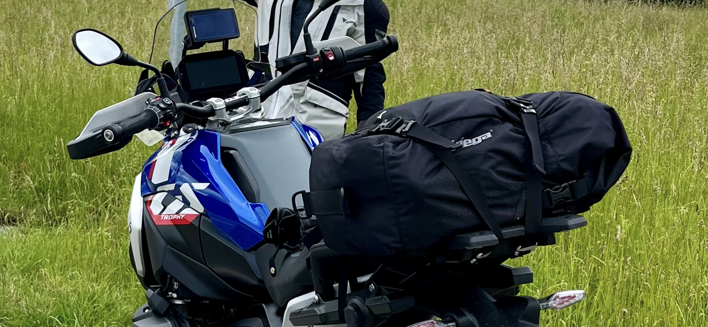

Den korrekten Sitz hab ich auch geprüft. Eventuell hat sich die Kappe gelockert weil eine Kriega Drybag auf den Träger befestigt war. Allerding war der Sitz der Tasche auch relativ fest. Da hat nichts gewackelt oder gezappelt. Eventuell ist trotzdem die Tasche schuld daran dass sich der Deckel gelockert hat .... eine natürlicher Abstoßprozess von Fremdmaterial an der GS :-)

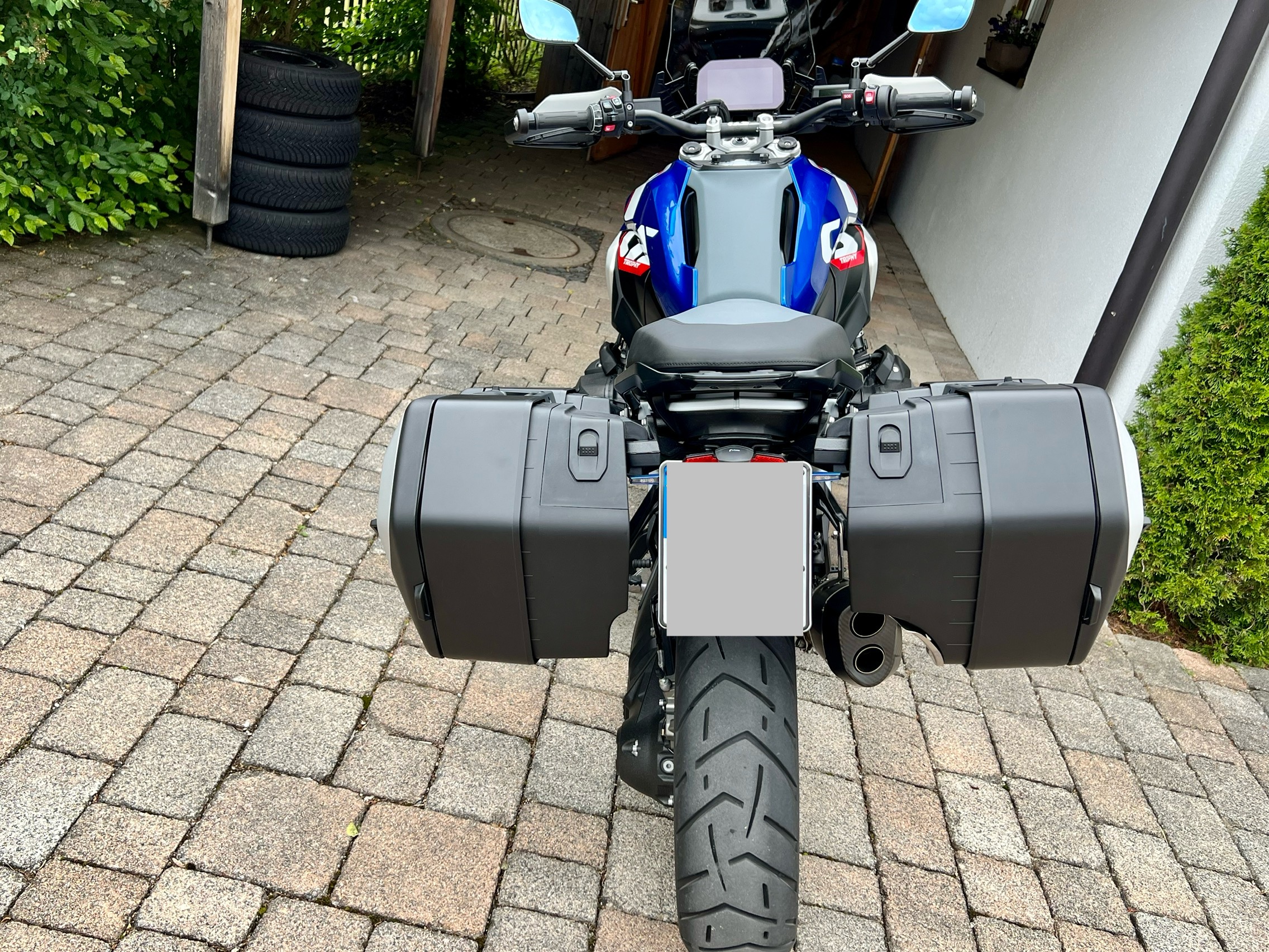

Meine Koffer wurden nun ebenfalls mit dem Kit ausgestattet. Es bringt u.a verbesserte Haken im Verschluss und verstärkte Bleche in der Mechanik. Allerdings finde ich das man nun gar nicht mehr hört, dass die zurasten. Netterweise wurde auch die Mechanik geölt (?) damit sie besser läuft. Vorher habe ich fast den Hebel abgebrochen, um die an- oder abzubauen.
Ich werde sehen, wie lange ich nun an den Varios Freude habe. Der Servicemeister teilte meine Skepsis, und der hat das Kit sogar eingebaut.
Hey, drück die Koffer vor dem verriegeln mal von oben nach unten, damit sie in der unteren Halterung rutschen. Dann geht alles easy….

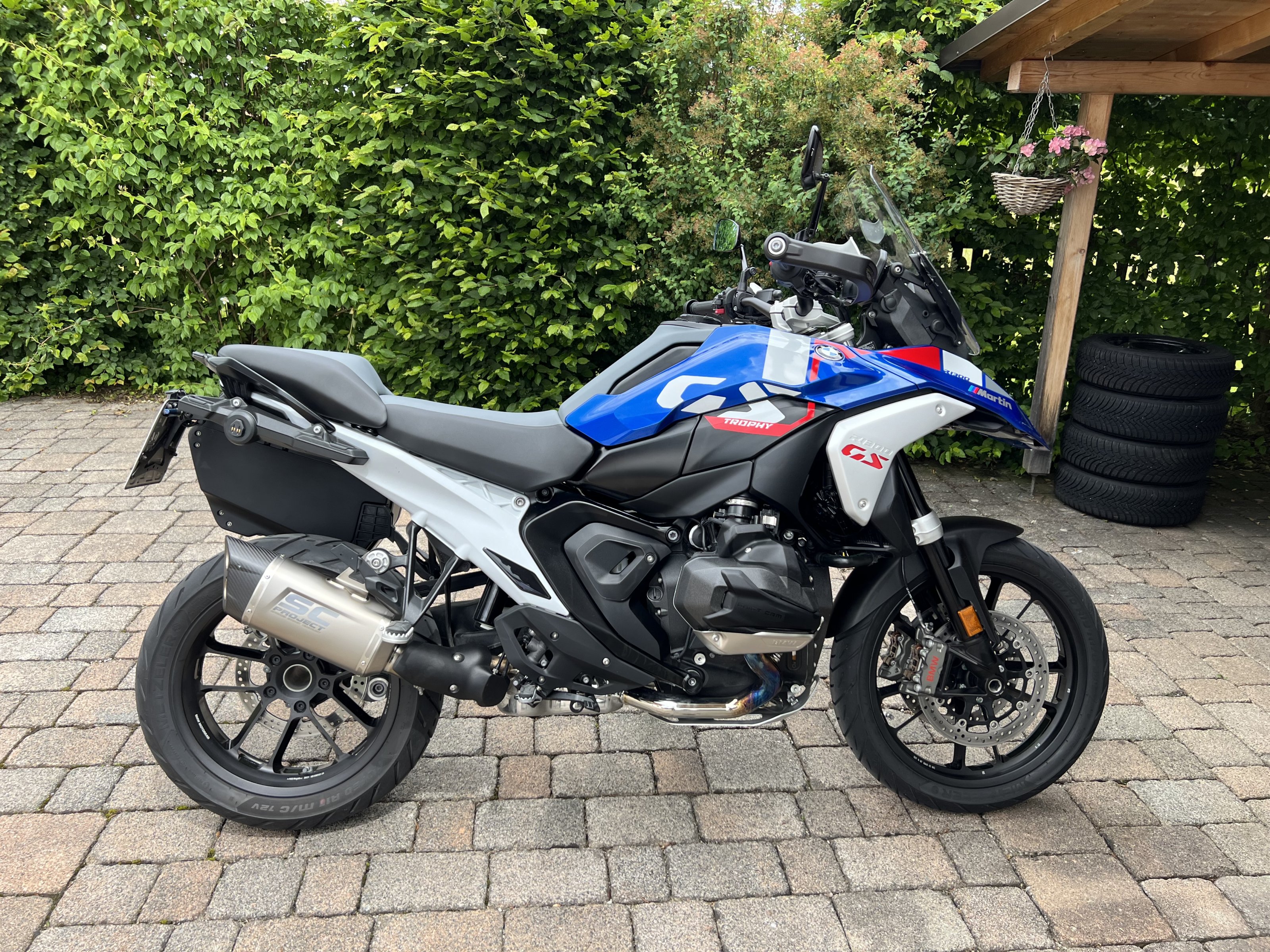

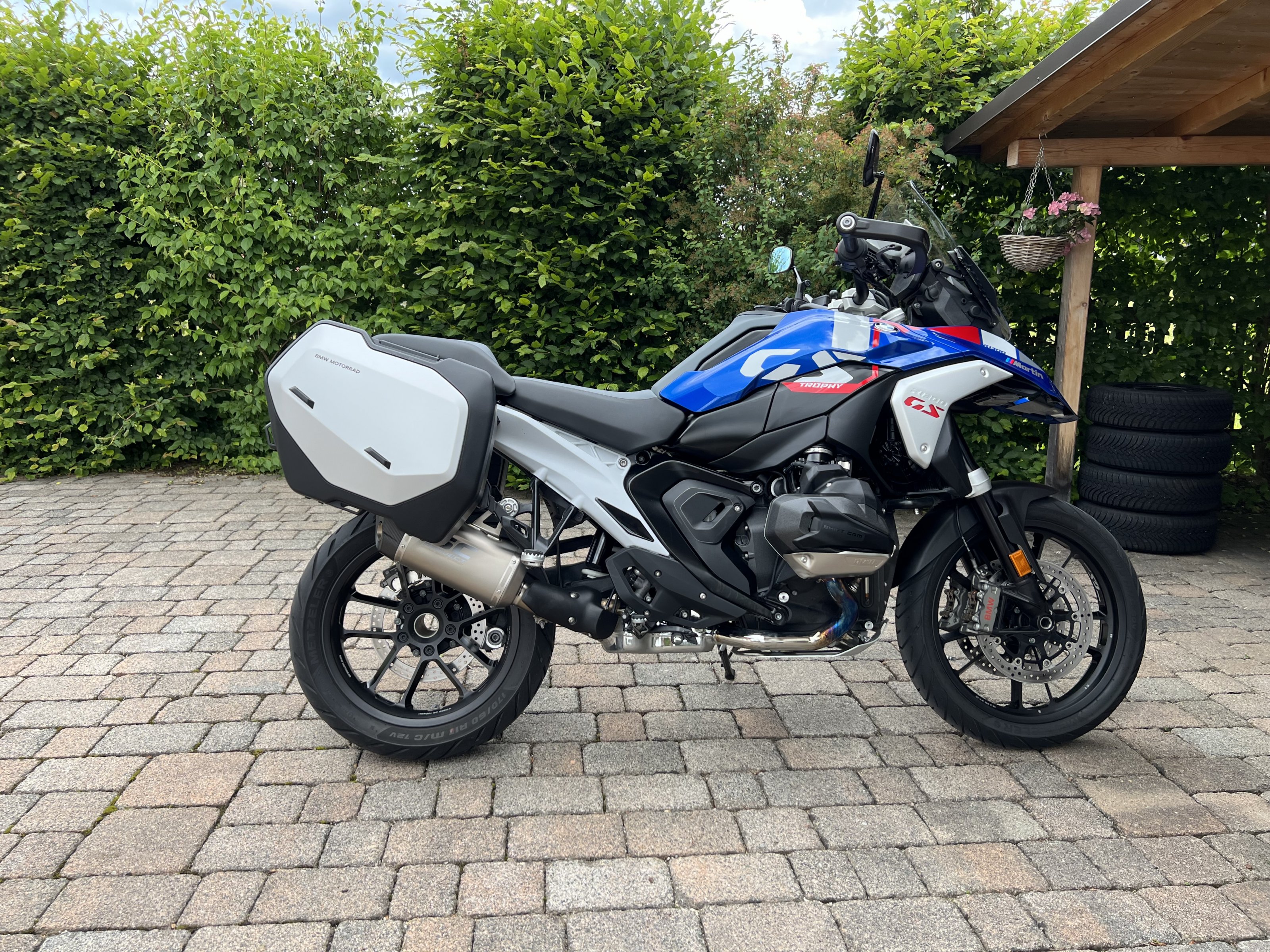

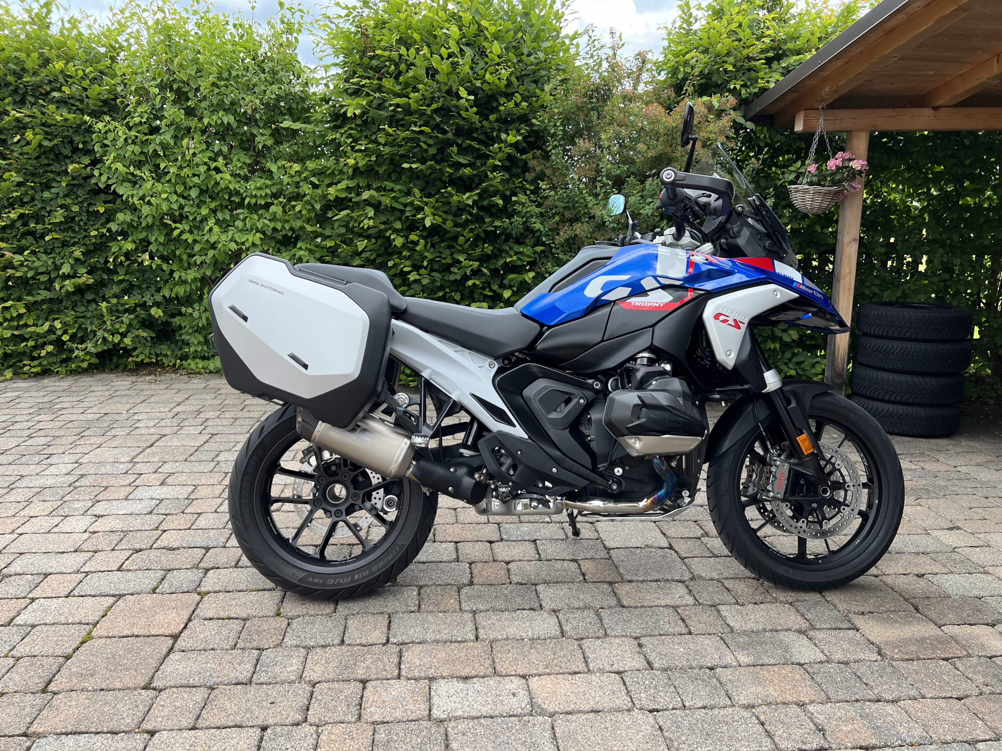

So…knapp eine Woche vor der ersten grösseren Wochentour heute die damals mitbestellten, nun hoffentlich funzenden Vario-Koffer erhalten. Kein TC geordert.
Finde, dass sie mit dem kurzen Heck echt gut aussehen. Mir gefallen keine anderen Käfiglösungen, die bisher auch an den Originalträger zu montierende Variante ist bei genauer Betrachtung für das Geld schon mehr als - nun ja - grobschlächtig. Und: der originale Kofferträger ist ruckzuck wieder abgebaut.
Funktion bis jetzt tiptop. Lässt sich einwandfrei an-/abbauen, öffnen sowie schliessen, also Dinge, die an sich keiner Diskussion bedürftenAnhang anzeigen 689373Anhang anzeigen 689374:cool:
Achja: bei der Gelegenheit die damals mitbestellte Akra-Doppeltüte gegen den mE optisch schöneren und soundmässig deutlich bassigeren SC getauscht:jubel:
Schaut das nur so aus oder ist der Auspuff etwas gegen den Uhrzeigersinn verdreht installiert? Das würde mich optisch persönlich sehr stören...
Puuh, gleich nachgesehen, hast recht! Aber: schaut tatsächlich nur so aus..

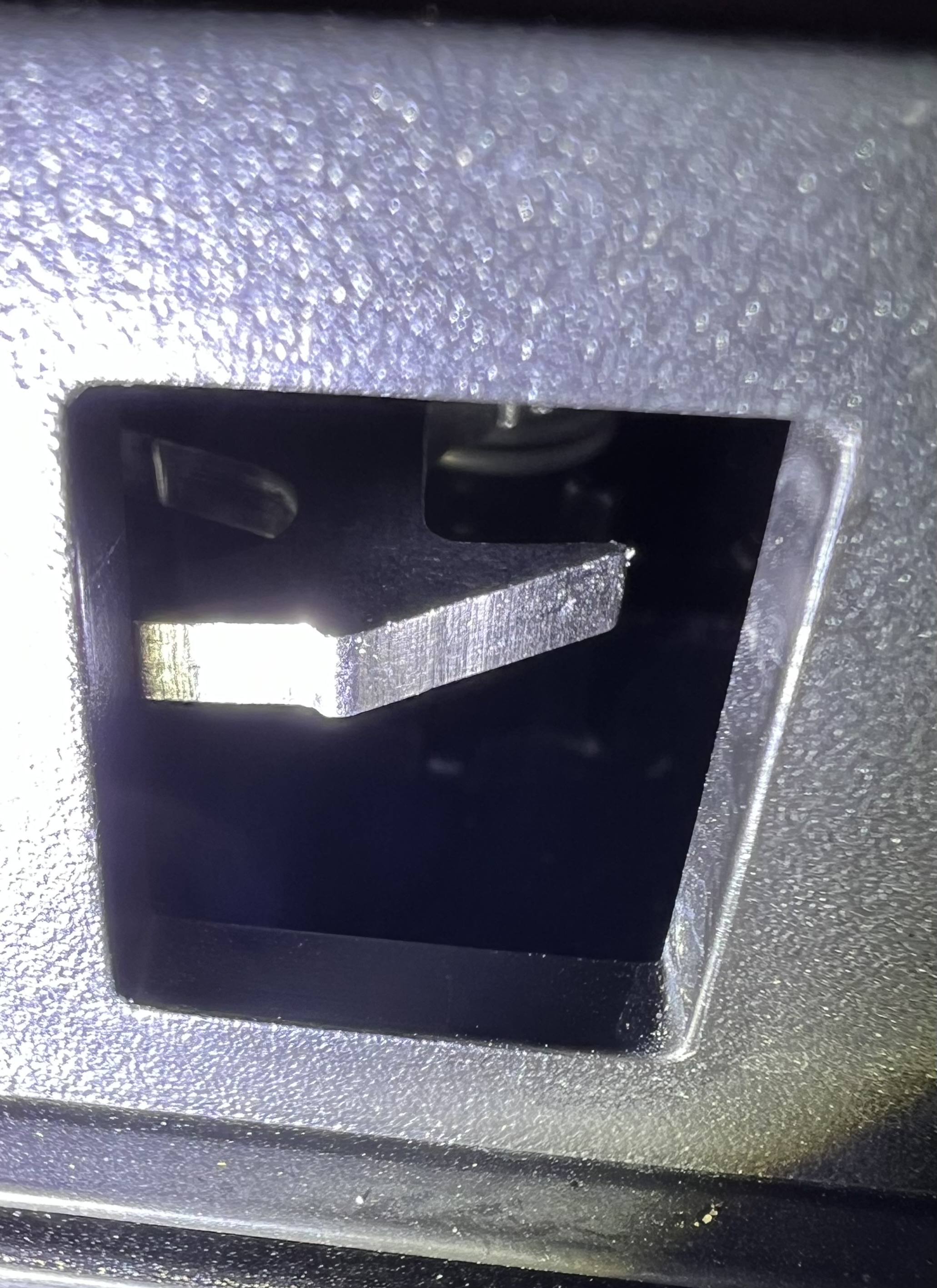

So sehen die neuen Haken aus. Die alten habe ich leider nicht fotografiert. Ich denke aber, die Form ist neu und daher auch die Funktion anders.
