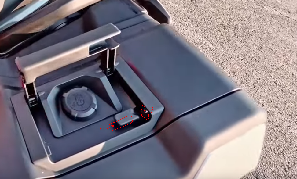

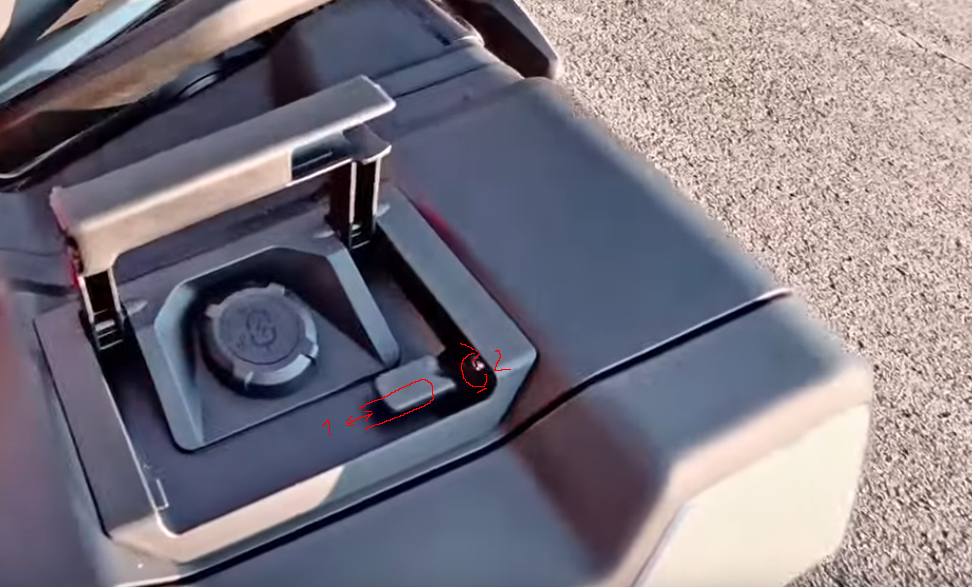

Ich habe mir gerade beim Händler angeschaut welches Bauteil verbogen ist. Der Hebel ist durch ein Metallteil (Bewegung 1 im Bild) vor dem Öffnen (Bewegung 2 im Bild) verriegelt. Wenn man jetzt einfach am Hebel zieht, während der Riegel noch sperrt, dann schafft man es wohl mit "vermeidlich wenig" Kraft, dass sich dieser Riegel verbiegt und somit nicht mehr in die für die Einfahrbewegung vorgesehene Öffnung passt. Das Ergebnis ist, dass der Hebel gesperrt bleibt und die Koffer sich nicht mehr gewaltfrei öffnen lassen. In meinen Augen eine weitere, absolute Fehlkonstruktion. Selbst wenn ich mittlerweile die ganzen Service- und Rückrufaktionen leid bin, hoffe ich inständig, dass für dieses Problem eine schnelle Lösung gefunden wird.
Für mich bedeutet es eigentlich im Umkehrschluss nur, dass die Koffer niemals gefüllt, unbeaufsichtigt stehen gelassen werden dürfen, weil jeder Diebstahlversuch, der eigentlich durch den Mechanismus verhindert werden soll, dafür sorgt, dass ich nicht mehr an meine Sachen komme. Ein Schelm wer böses denkt, wenn er an diese Informationen gelangt.
PS: Das Bild ist aus folgendem Video, weil meine eigenen Koffer weiterhin beim Händler stehen und ich vergessen habe ein Foto zu machen. Man kann den Mechanismus relativ gut sehen, wenn der Hebel offen steht.

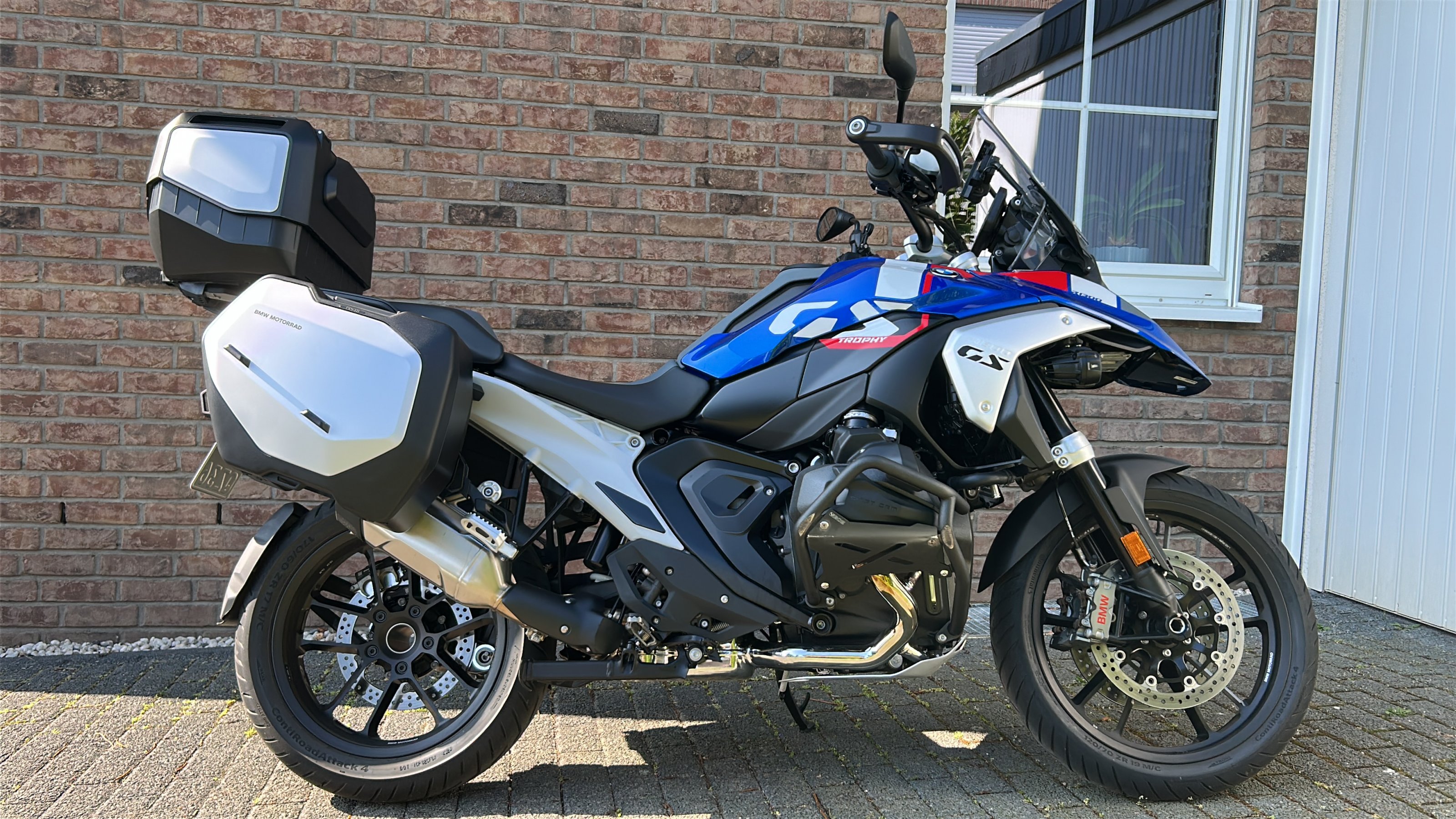

Meine neuen Koffer sind angekommen!
Da mein Motorrad aktuell in einer Werkstatt steht, wird jetzt geprüft, ob die Koffer über den Ersatzschlüssel codiert und genutzt werden können!😏
Willem66
Willem66
08.11.2024
2.188
R1300GS ASA Mod.25 Rentnerlift

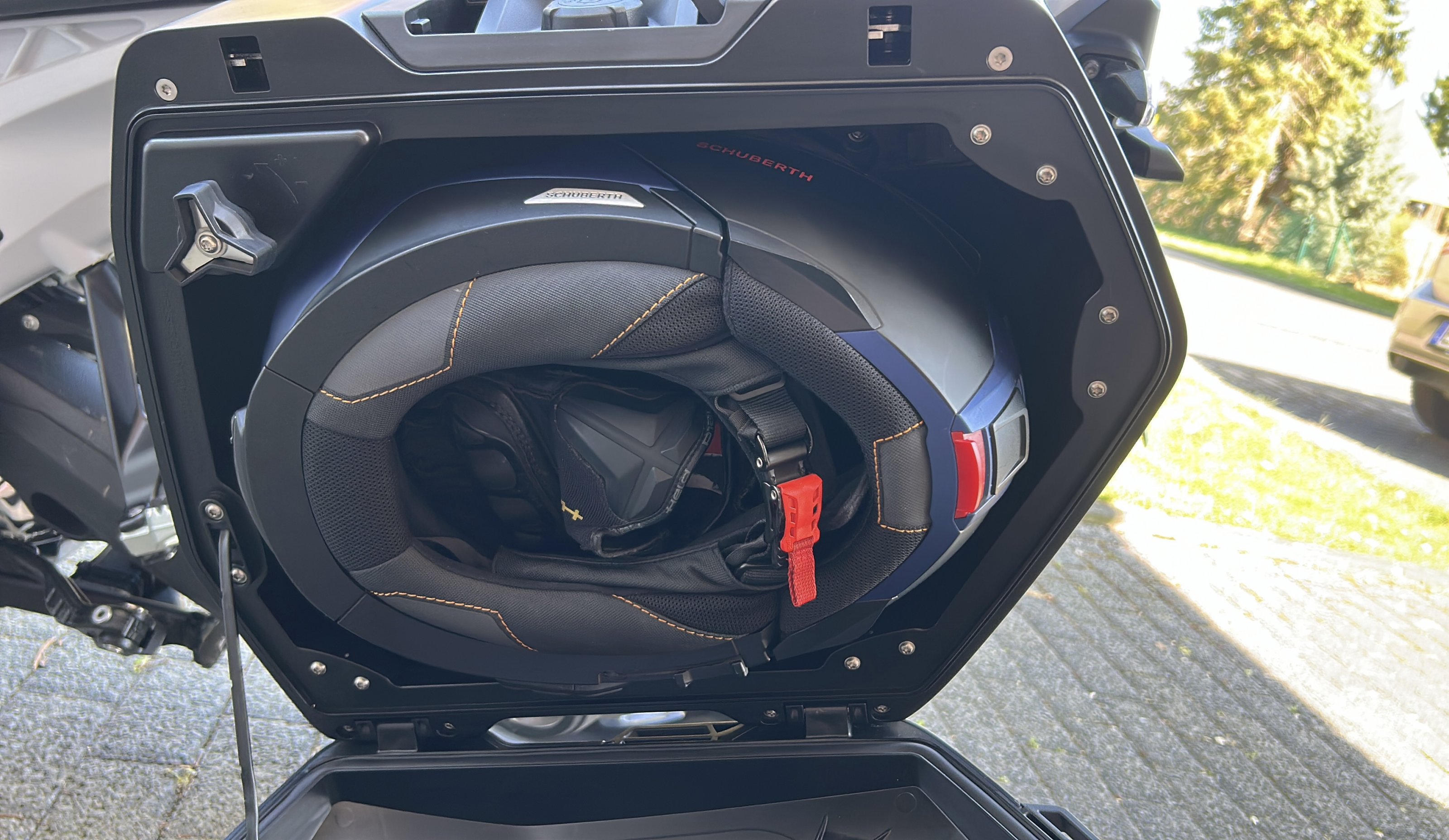

Der freundliche Mitarbeiter hat die beiligenden Schlösser anhand meines Schlüssels kodiert und die Koffer direkt an die 13 gedengelt. Alle Funktionen geprüft und für gut befunden. Alles gut leichtgängig und fühlt sich gut solide an.
Bemerkenswert finde ich, dass der Schuberth C5 in XXL aber wirklich grade so in den linken Koffer passt. Für gemütlich fehlen mir da gefühlt 3cm in alle Richtungen. Macht mir jetzt nicht wirklich was aus. Es geht ja.
Ein 15 Zoll Laptop passt ins Topcase, ein 17 Zoll grade so in den linken Koffer.
Das Topcase hab ich schon mit reichlich Wasser traktiert. Das ist pulvertrocken geblieben, sehr gut. Da hab ich null Bedenken meinen Laptop zur Arbeit mitzunehmen.
Die Koffer haben die gleichen Dichtungen, da erwarte ich auch Dichtigkeit.
Ich bin mit den Koffern wirklich happy. Zentralverriegelung tut es und ist einfach angenehm. Man hört die ZV gut klacken, kriegt also eine Quittung. Dafür muss die „Zündung“ nicht an sein.

15'' Laptop in eine eventuelle Innentasche reinzubekommen, dürfte sehr schwer werden. Ich habe dafür seit Jahren ein kleines 12''-Lenovo am Start. Der Helm passt rein; mag etwas vom Modell abhängig sein. Du hättest ja noch das Topcase parat. Viel Spaß unterwegs!
Willem66
Willem66
08.11.2024
2.188
Jo mit einer härteren Laptop-Tasche wirds eng.
Mit einem weichen Rucksack gehts aber sehr gut. Da bleiben so ca 4 Liter nutzbare Luft über. Also 1,5 L Wasserflasche, ne dünne Regenjacke und ne Bürohose pack ich da noch gemütlich mit rein.
Es vergeht ja keine Kofferdiskussion, in der die Wichtigkeit des Verstauens des Helmes in den Behältnissen betont wird. Ich frage mich jedes mal, warum ist das so?
Wenn ich mit Koffern (und/oder TC) eine längere Tour fahre, dann habe ich da meine Klamotten verstaut, da ist nie Platz für einen Helm. Und wenn ich eine Tagestour ohne Gepäckbedarf mache, dann nehme ich doch nicht das Leergut mit, nur um evtl. darin einen Helm unterzubringen.
Ich habe stattdessen ein ca. 25 cm langes Seil mit Ösen und einem kleinen Schloss dabei, um den Helm sicher am Gepäckträger oder den Haltegriffen zu befestigen, wenn es auf Sightseeingtour zu Fuss gehen soll.
