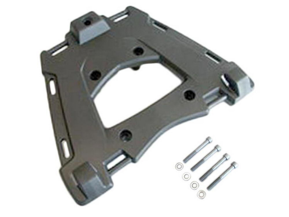

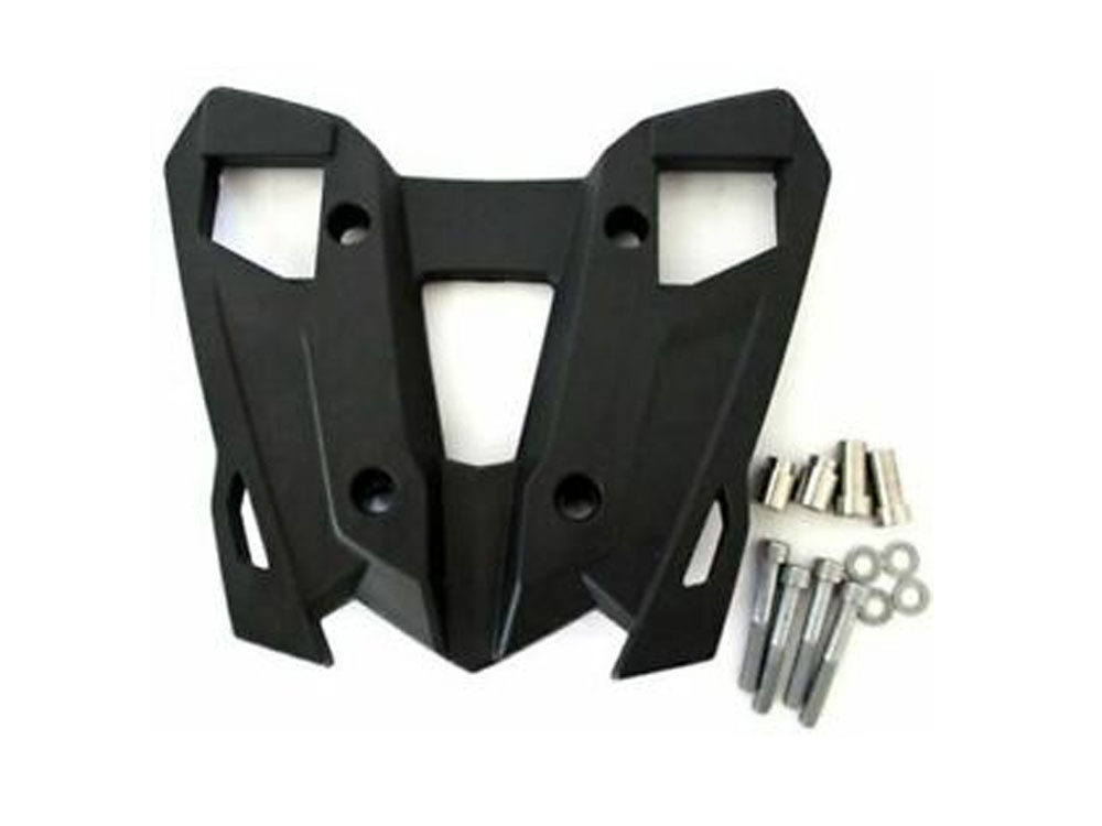

Stimmt genau
Nachfolgende Info ist falsch!
BMW F 800 GS 13 (0B02, 0B12) K72
ab Baujahr 06/2012
Gepäckbrücke Topcase - BMW K72 (F 650 GS, F 800 GS) F 800 GS 13 (0B02, 0B12) (0B02) - BMW Ersatzteile - leebmann24.de
77448533793
Somit sieht es für mich so aus das es keine Änderung gegeben hat
Korrektur:
Verbaut ab / bis 06/2014 / -
F800GS (K72) - neue Version
77 44 8 533 793
Neue Version der Gepäckbrücke für das Topcase 77 43 8 533 792 (auch hier neue Version), nur für Modelle ab Baujahr Juni 2014 geeignet und auch nur mit diesem Topcase kompatibel.
Umkehrschluß: Dies ist die neue Version des Topcases für Modelle ab dem Baujahr Juni 2014 und nur kompatibel mit der neuen Gepäckbrücke 77 44 8 533 793.
Mit diesem Haltesatz wird das originale BMW Vario-Topcase in der Neuauflage am Fahrzeug befestigt
ALT
bis 6/2014
77 44 8 523 309
für das Topcase 77 43 8 527 850
Konnte ich so nicht stehen lassen ...

ich habe mir zwischenzeitlich ein "altes" Vario Topcase zusammen mit der Halterung gekauft und letztes Wochenende dran gebaut und es passt. Der Unterschied besteht in der "Aufnahme" des Topcase. Ab 6/2014 ist die anders und somit passt ein "altes" Topcase nicht auf die neue Halterung, da sollte beim Kauf drauf geachtet werden.
Ich bedanke mich für eure Infos :)!!!
