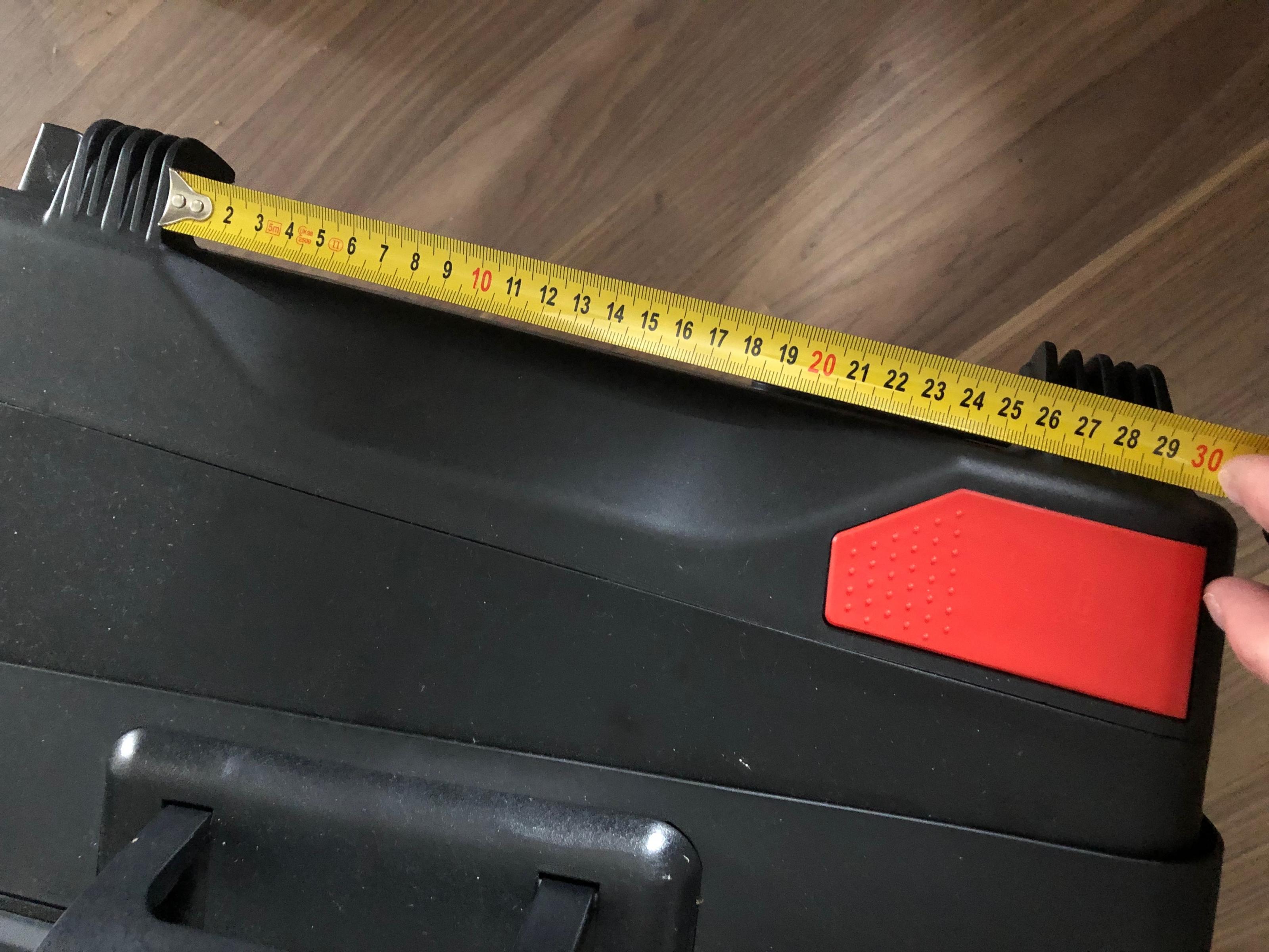

wir können auch zusätzlich mal die Abstände zwischen den Haltepunkten messen. Das sind bei 1200/1250er genau 26 cm, könnte ein Indiz seinkoffer.jpg

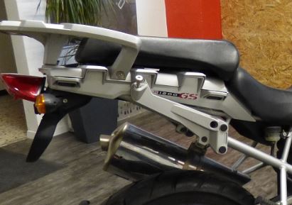

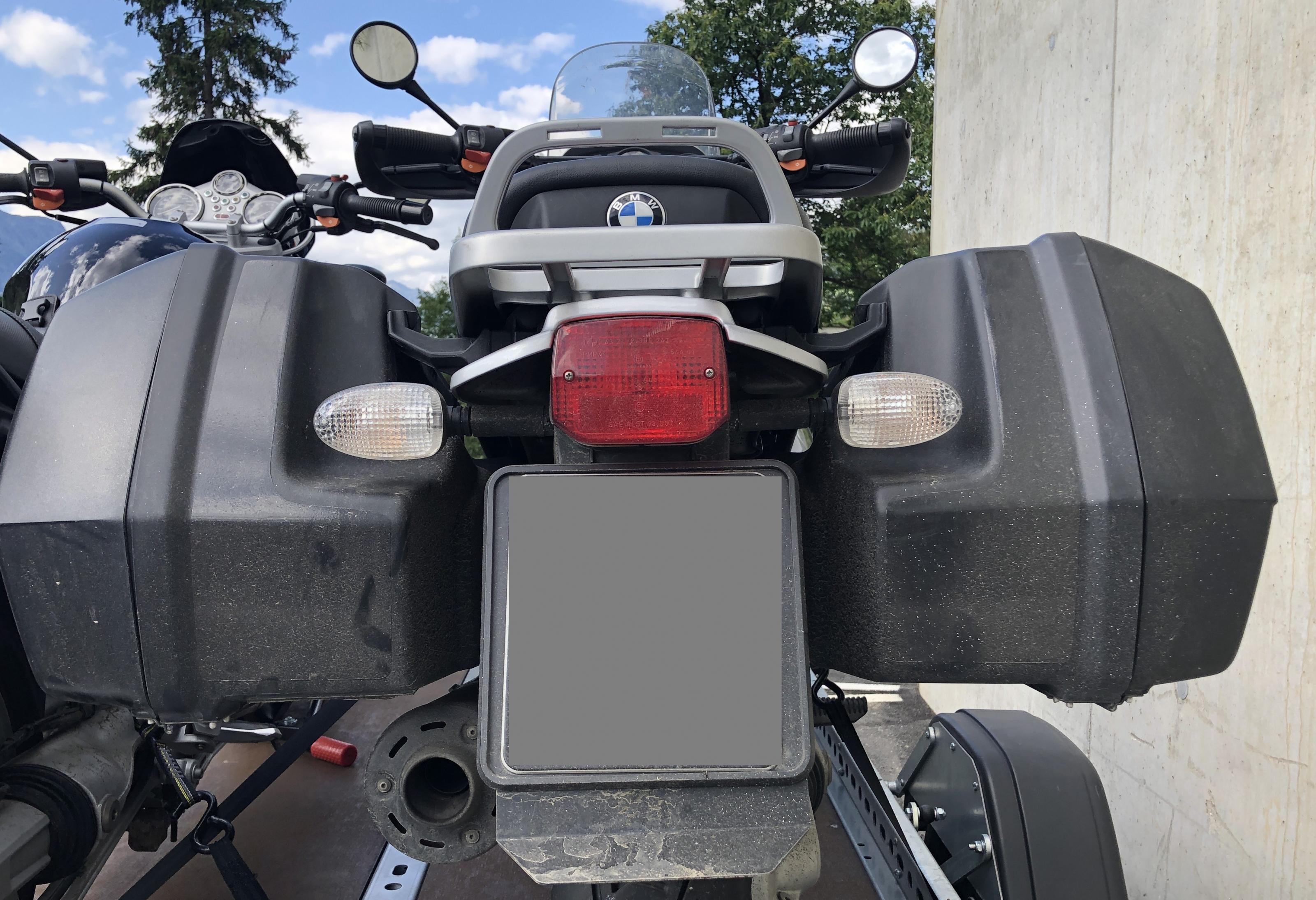

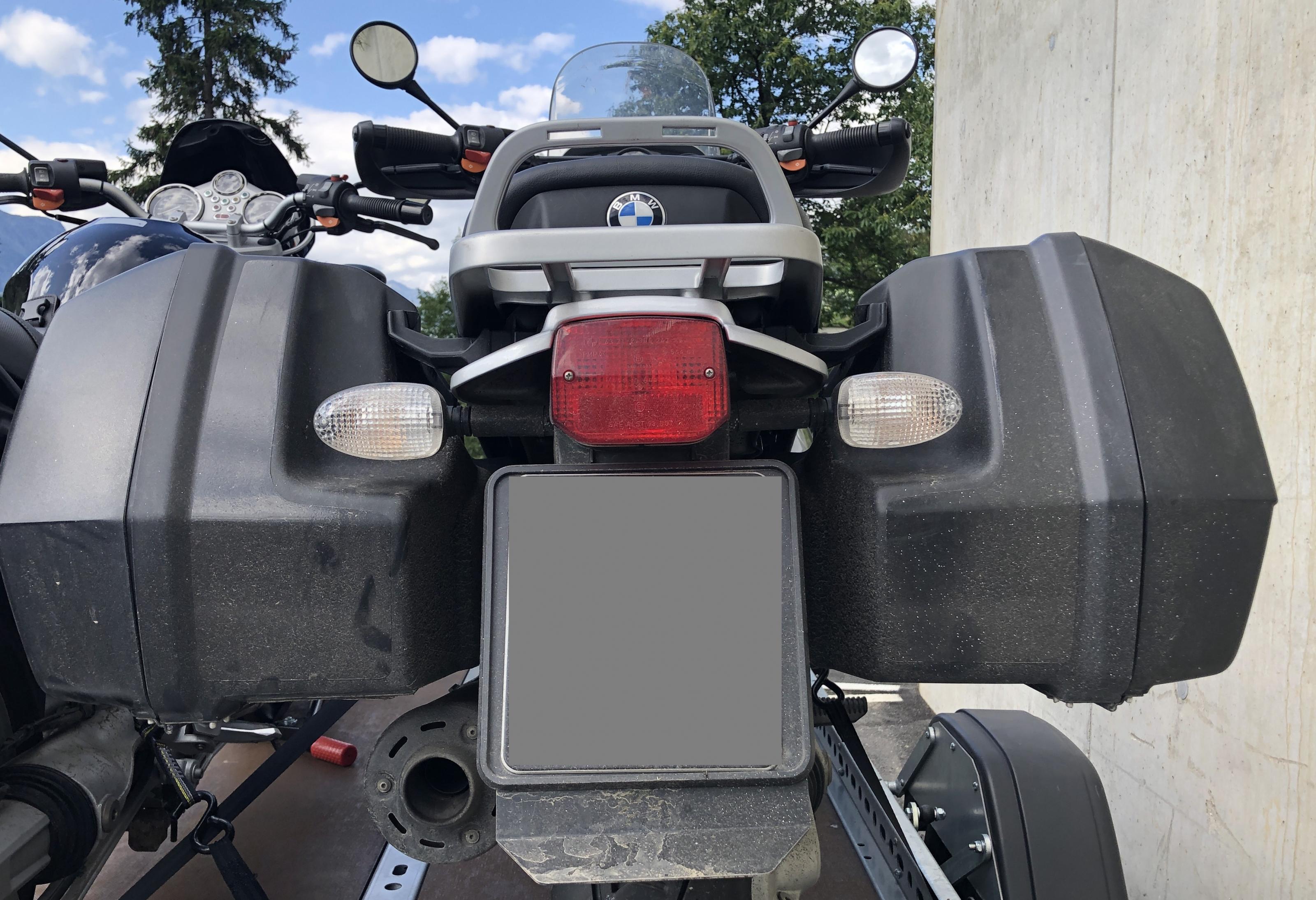

@GSLudwig: Gerne doch. Hier ein Bild vom Heck meiner R1150 GS. Funktioniert seit jahren bestens, man kriegt auf beiden Seiten vernünftig Gepäck rein und so lange man nicht ohne Koffer fährt sieht man so gut wie keinen Unterschied, da der Topf unter dem Auspuff verschwindet. Ausmessen der Halterung macht wenig Sinn, da sich meine Frage, wie du sicher gelesen hast, auf den Unterschied zwischen Vario 1200 AC und 1200/1250 LC bezog.

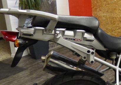

Zwischenzeitlich habe ich eine interessante Homepage gefunden, auf der man BMW Einbauanleitungen für alles mögliche herunterladen kann. So auch für die beiden Kofferhalterungen, die ich hier angehängt hab.
Frage in die Runde, sind das die beiden unterschiedlichen Befestigungssysteme? Ist die (1) bei der 1200 AC der Pilz von bem gesprochen wurde? Hatten die Koffer bei der 1200 AC keine Abstützung an den Soziusrasten?
VG, Arnold

Deckt sich mit der Einbauanleitung. Heißt dann aber tatsächlich, dass der Koffer keine Abstützung an den Fussrasten hatte.

Nein, keine Abstützung an der Soziusraste...
Bei den alten Variokoffern wird vorne am Kofferhalter (dort wo die beiden Gummipuffer übereinander zu sehen sind) nochmal ein "Bügelschnappverschluss" verriegelt/eingehängt.
