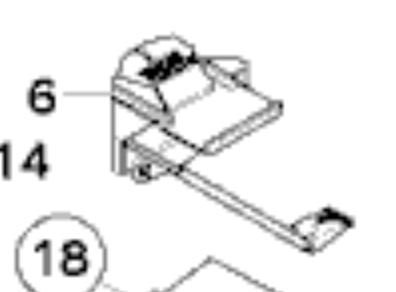

Hallo Ralf,
so ganz habe ich deine Problem nicht verstanden.

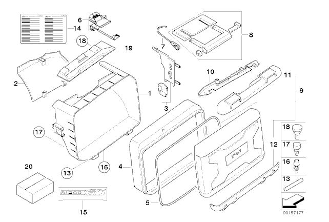

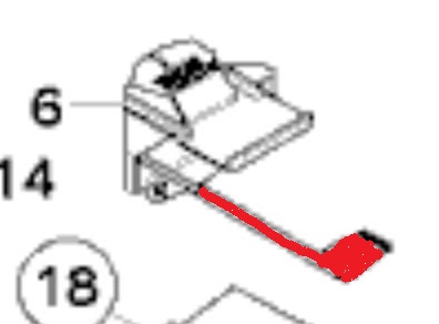

Es ist zwar schon ein paar Tage her als ich meinen Koffer auseinandergenommen habe aber eigentlich ging das alles völlig problemlos. Der rote Entriegelungshebel bestand, soweit ich mich erinnern kann, aus zwei, ineinandergesteckten Teilen. Im Bild habe ich mal das vordere Teil rot eingefärbt....
Vielleicht hilfts dir.
Gruß Dennis

OT: Im strömenden Regen, vor einer roten Ampel hielt ich mit meiner weltbesten Sozia an, nahm das rechte Beinchen von der Raste, wollte es auf die Strasse stellen, sah auch die Pfütze neben mir, bemerkte aber nicht, dass diese Pfütze sehr tief war, weil in ihr der Asphalt fehlte. Ich konnte die urlaubsbepackte Fuhre nicht mehr halten, wir fielen um und purzelten beide vom Mop. (Hier mal ein spätes "DANKE" an all die HONK´s, die glotzend an uns vorbeigefahren sind bzw. sogar zusahen, wie wir uns unter der 12GS hervorquälten.)
Zum Thema: Dieser Umkipper wurde vom rechten Variokoffer gestoppt. Der Deckel des Koffers bzw. das Teil Nr.6 war daraufhin schief und ließ sich nur noch schwer ein- und ausziehen. Ich baute den Koffer auseinander und sah, dass die Zahnräder nicht mehr richtig standen.
Schau doch mal, ob das Teil Nr.3 wirklich paralel drauf sitzt. Sitzt es schief, hast du mit dem ein- und ausziehen Schwierigkeiten. Dann sitzt vielleicht auch der rote "Entriegeler" schief drauf und läßt sich daher nicht richtig drehen.

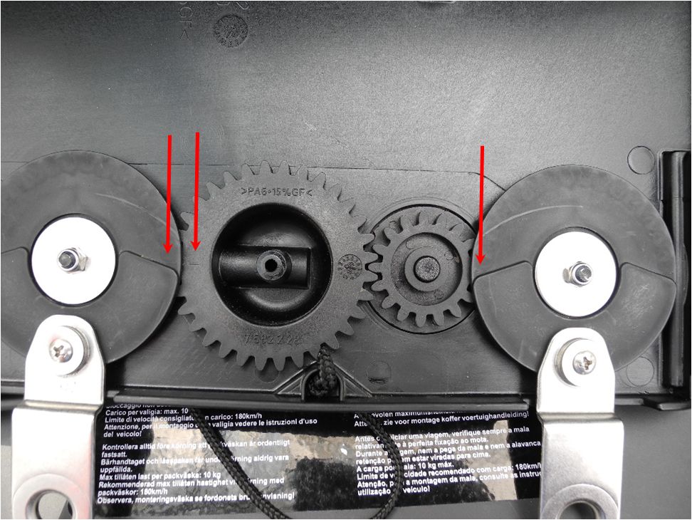

Auf jeder Seite des Koffers sind je drei Zahnräder hinter den Abdeckungen Nr.3. Auf jedem Rad ist eine Markierung (ein Strich). Die Striche der drei Räder müssen in einer Linie sein. Ist´n bisschen Fummelarbeit, bekommt man aber hin.
Mit der Dichtung hatte ich keine Probleme. Ich kann mir auch nicht vorstellen, vorausgesetzt sie ist richtig verlegt, dass es daran liegt.

Ich hab eben meine Bilder von damals durchgesehen. Viel hilfreiches war nicht dabei. Nur Eines...
...wie geschrieben: Die Markierungen auf den Zahnrädern müssen auf beiden Seiten des Koffers in einer Linie sein. Ich hatte die beiden Schienen, die auf je einem Zahnrad drauf sind, auf -Koffer ausgefahrenen-, also am weitesten herausstehend.
Ich hab mir das mit dem Teil 18 mal eben am lebenden Objekt angeschaut. Ob die zum Bodentausch runter muss kann ich nicht beurteilen. Den musste ich damals nicht ausbauen. Aber wenn du´s sagst, wird das schon stimmen. Ich kann mir aber vorstellen, dass dein Verstellmechanismus deshalb so schwer geht, weil das Teil Nr.4 schief drauf sitzt. Das zu richten liegt wahrscheinlich an einer Fehlstellung der Zahnräder. Dafür brauchst du das Teil 18 aber nicht mehr ausbauen - soweit ich das sehe.

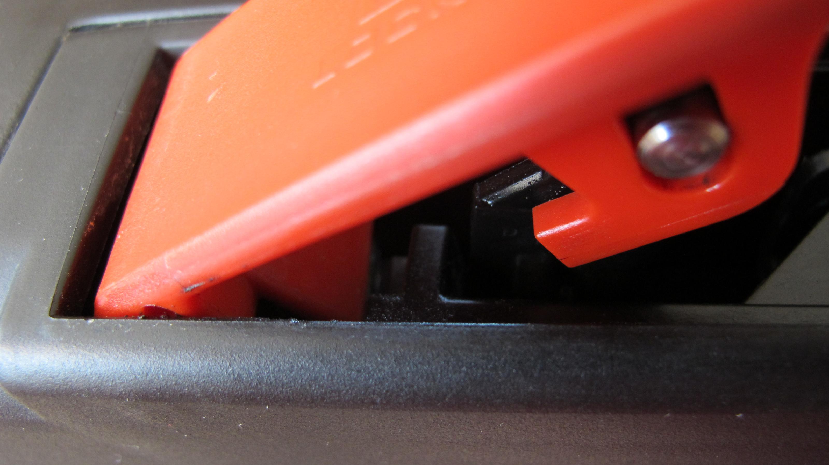

Hallo Ralf,

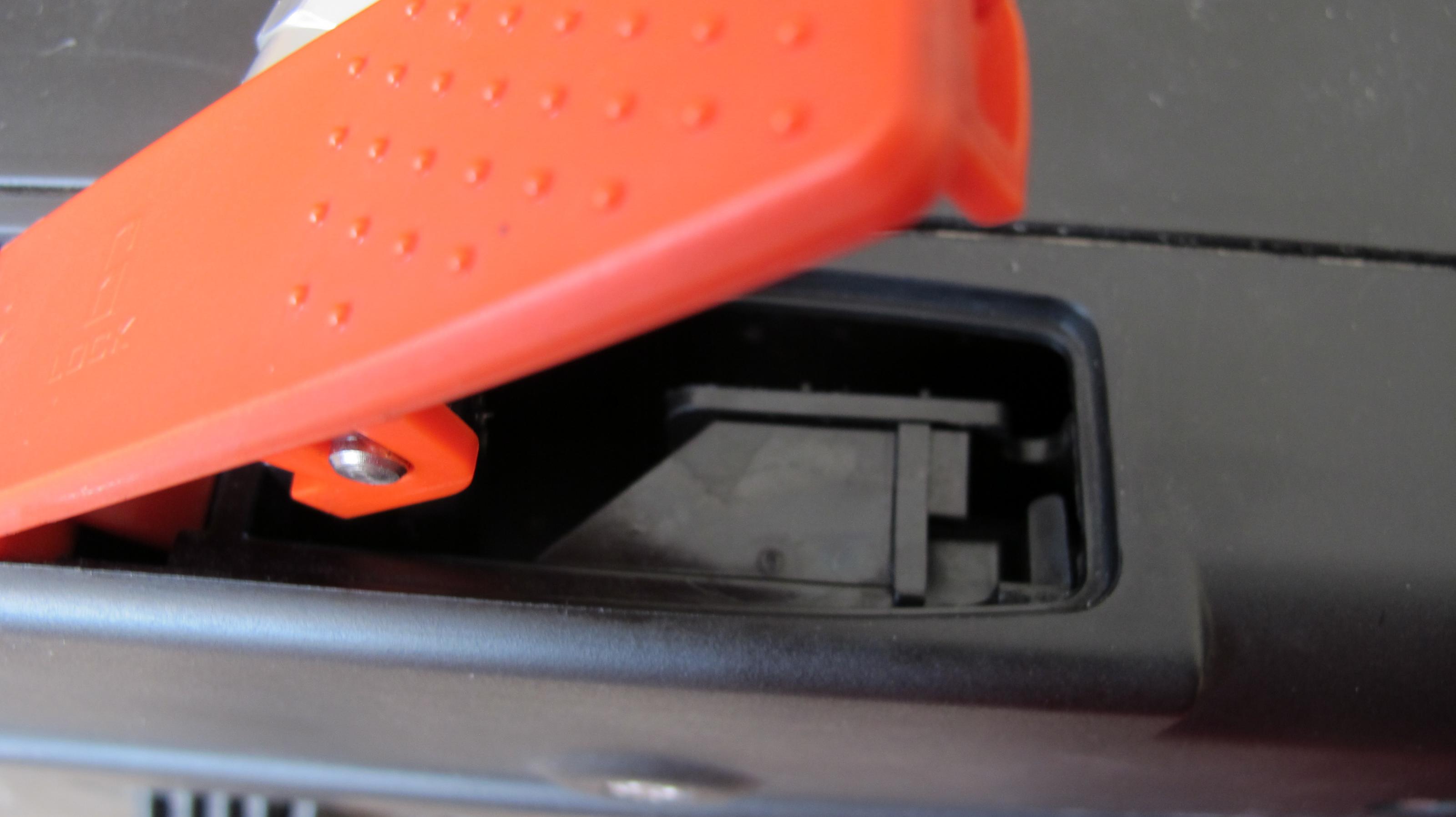

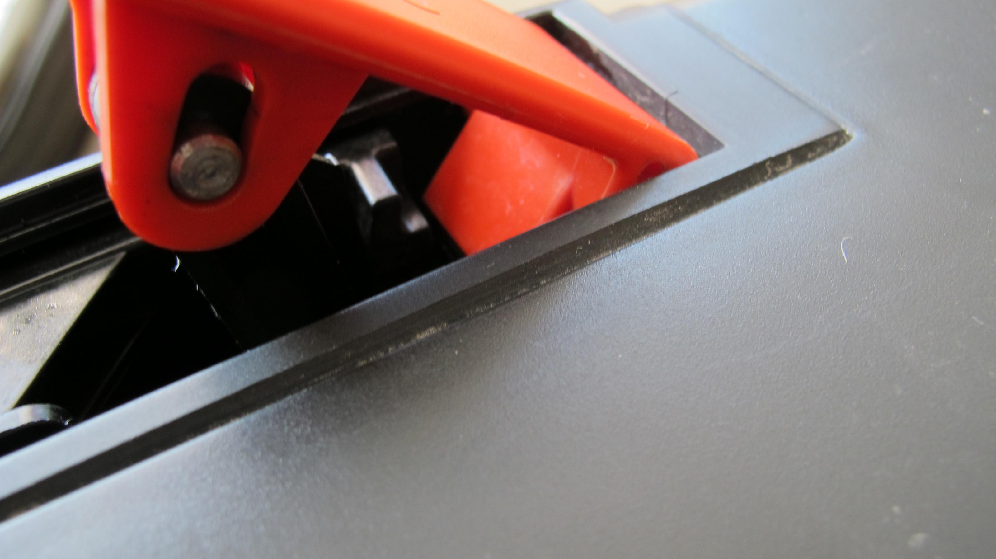

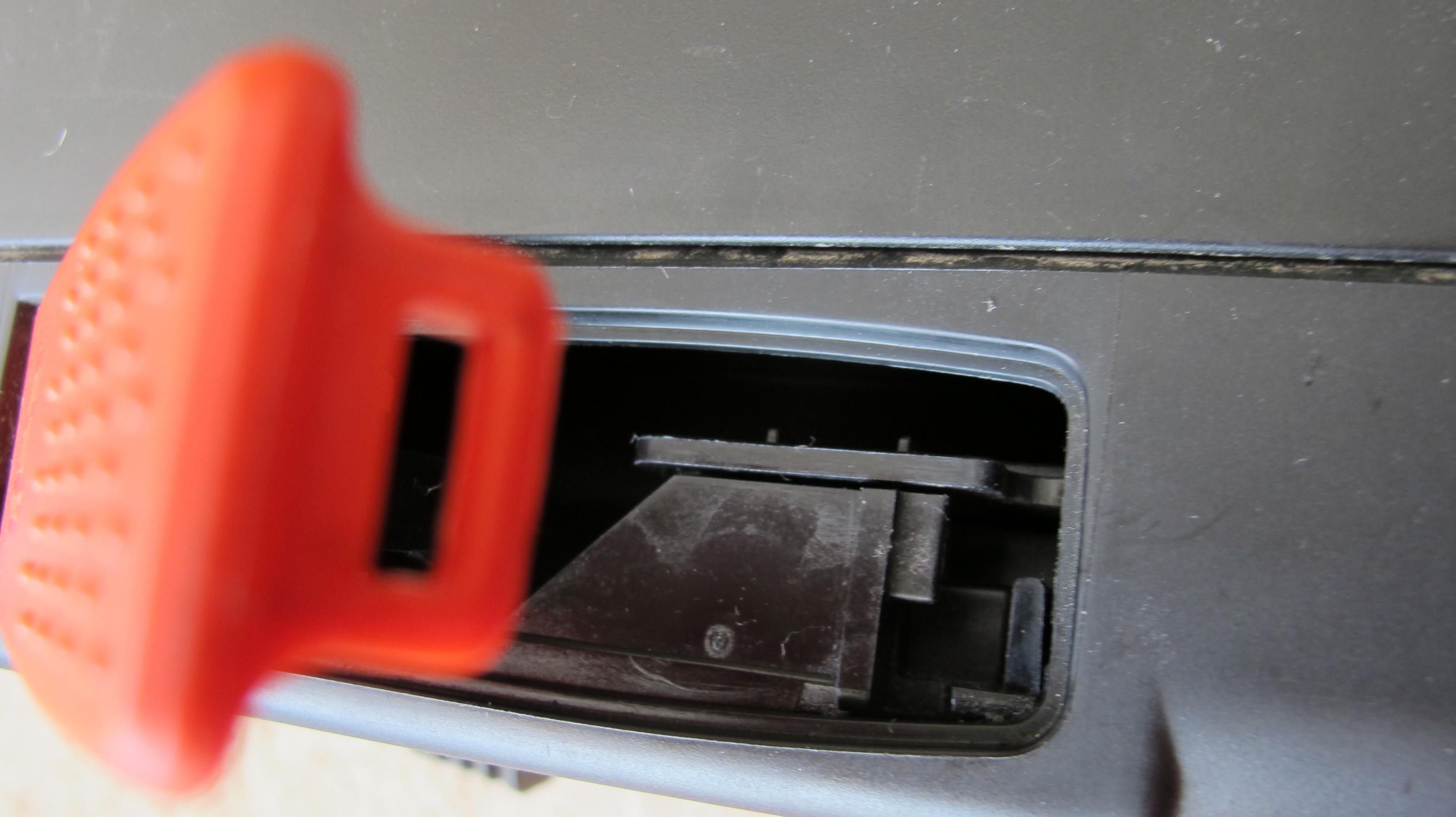

kannst du mir sagen, wo ich hier die Reparaturanleitung finde ? Nach meinem Unfall läßt sich der Bügel auch nicht mehr verstellen und die rote untere Klappe springt nur ein Stück auf und klemmt dann.
Ich stell mal ein paar Bilder ein. Bei dem ersten Bild sieht das kleine schwarze Teil ganz rechts so aus, als wäre es abgebrochen.
Variokoffer 001.jpg Variokoffer 004.jpg Variokoffer 002.jpg Variokoffer 005.jpg
Vielen Dank !!
