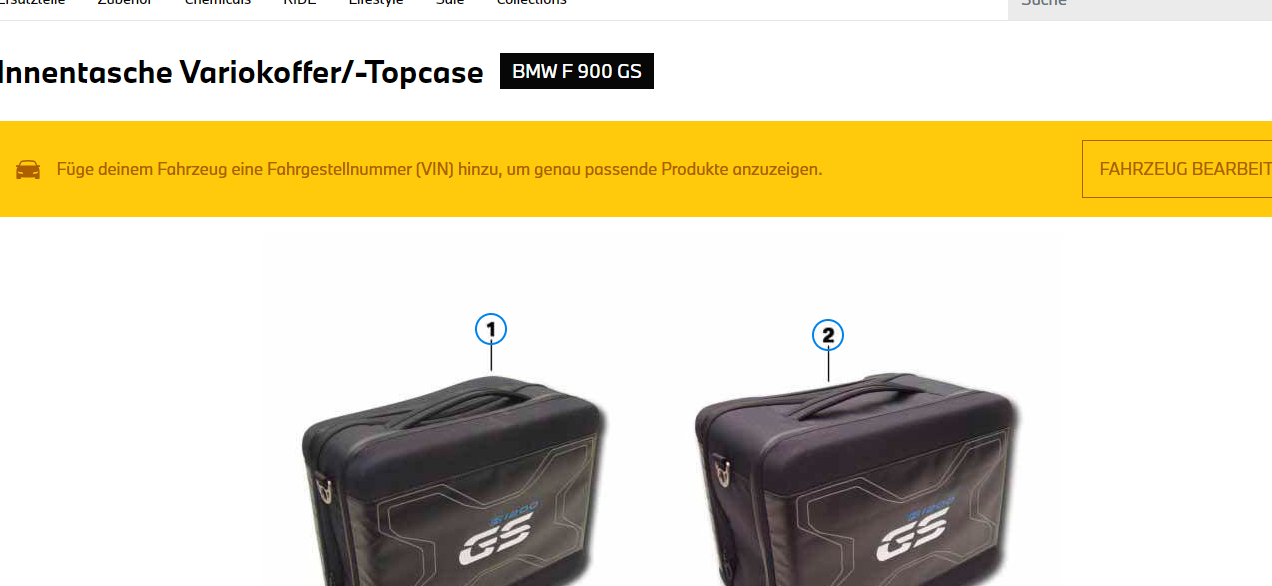

und wenn man unter Leebmann sucht werden einem bei der Suche unter F900GS schon mal die Innentaschen angeboten
somit könnte es vielleicht doch klappen mit den Variokoffern

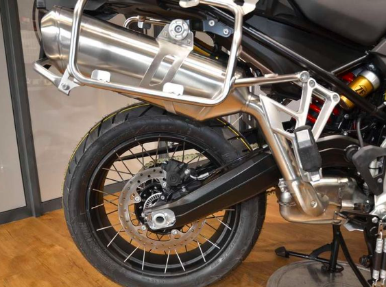

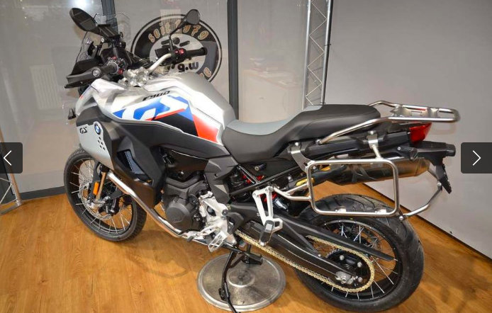

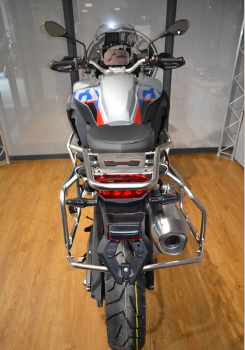

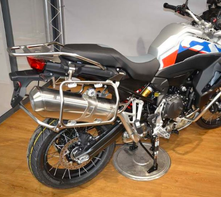

und das wird einem beim Konfigurator der F900GS ADV als Kofferträger unter dem Ride Pro angezeigt
hier noch ein paar Bilder

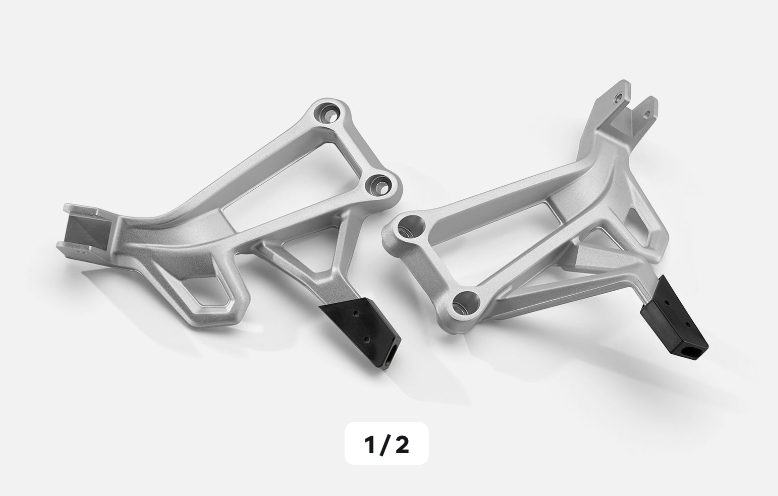

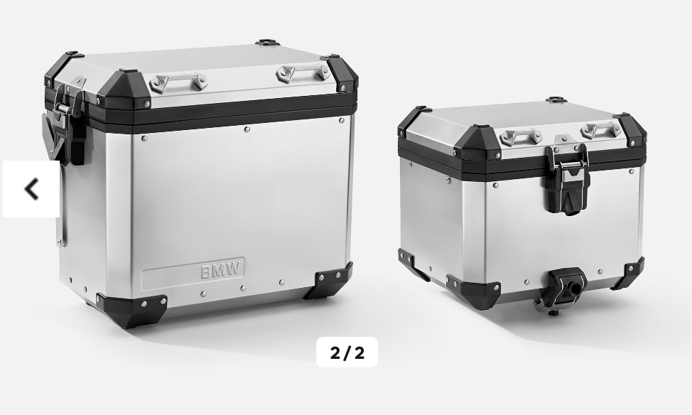

@LaCy-boGSer
Bildschirmfoto 2024-04-06 um 09.45.20.pngBildschirmfoto 2024-04-06 um 09.45.14.png

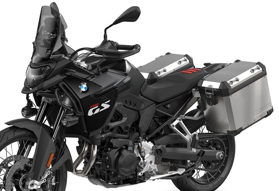

Die Kofferhalterung für die Alukoffer auf der F900GS scheint anders zu sein. Zumindest suggeriert dies dieses Bild auf der Seite für die Individualsierungen.
Gast29174
Das habe ich zuerst auch gedacht aber dann in Ebay Kleinanzeigen die Bilder der F900gs Adventure mit Ride pro gesehen. Gib mal F900GS Adventure in Kleinanzeigen ein und wenn du unter der Konfiguration unter Ride pro schaust werden die Kofferträger aufgeführt
