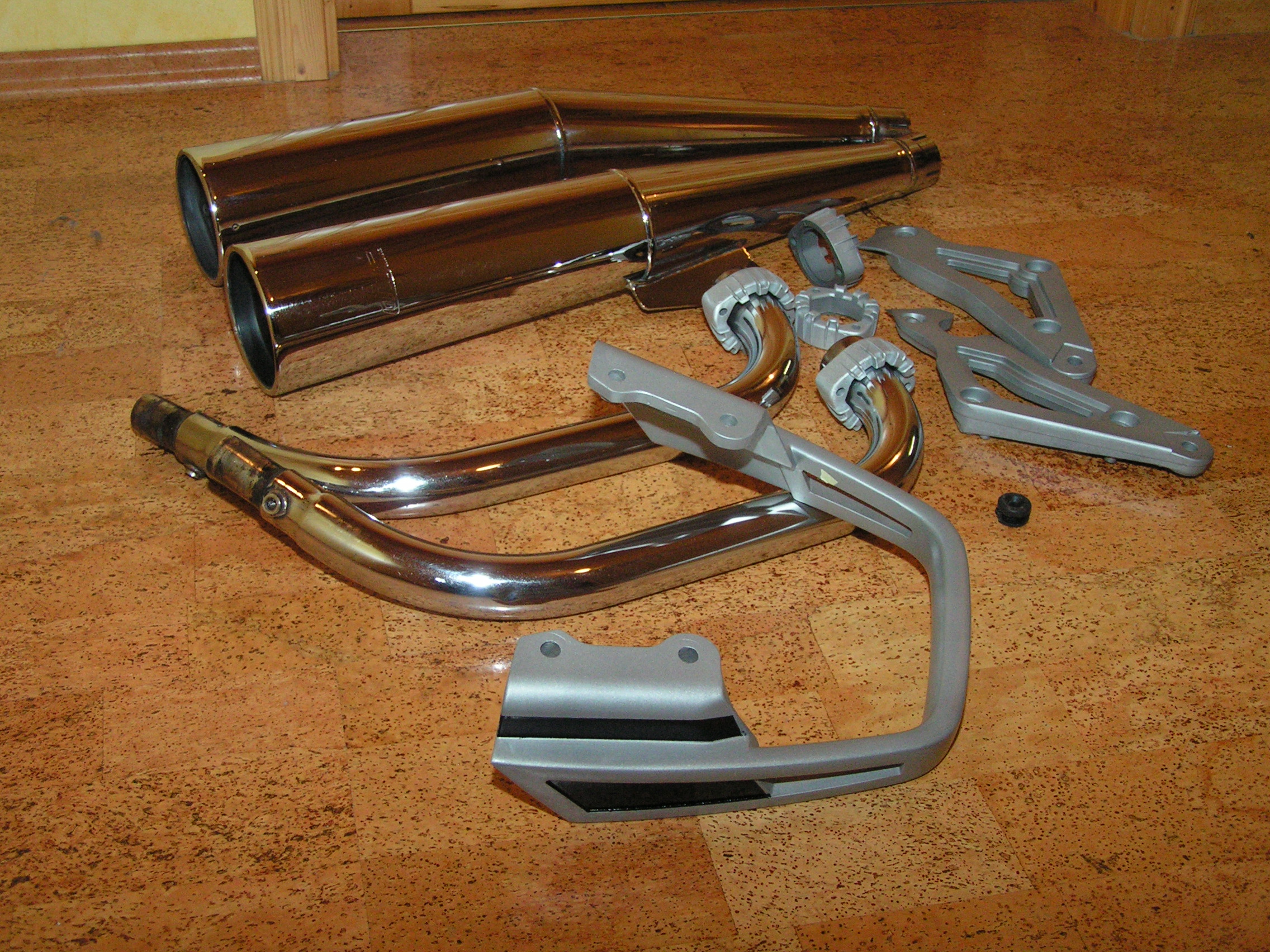

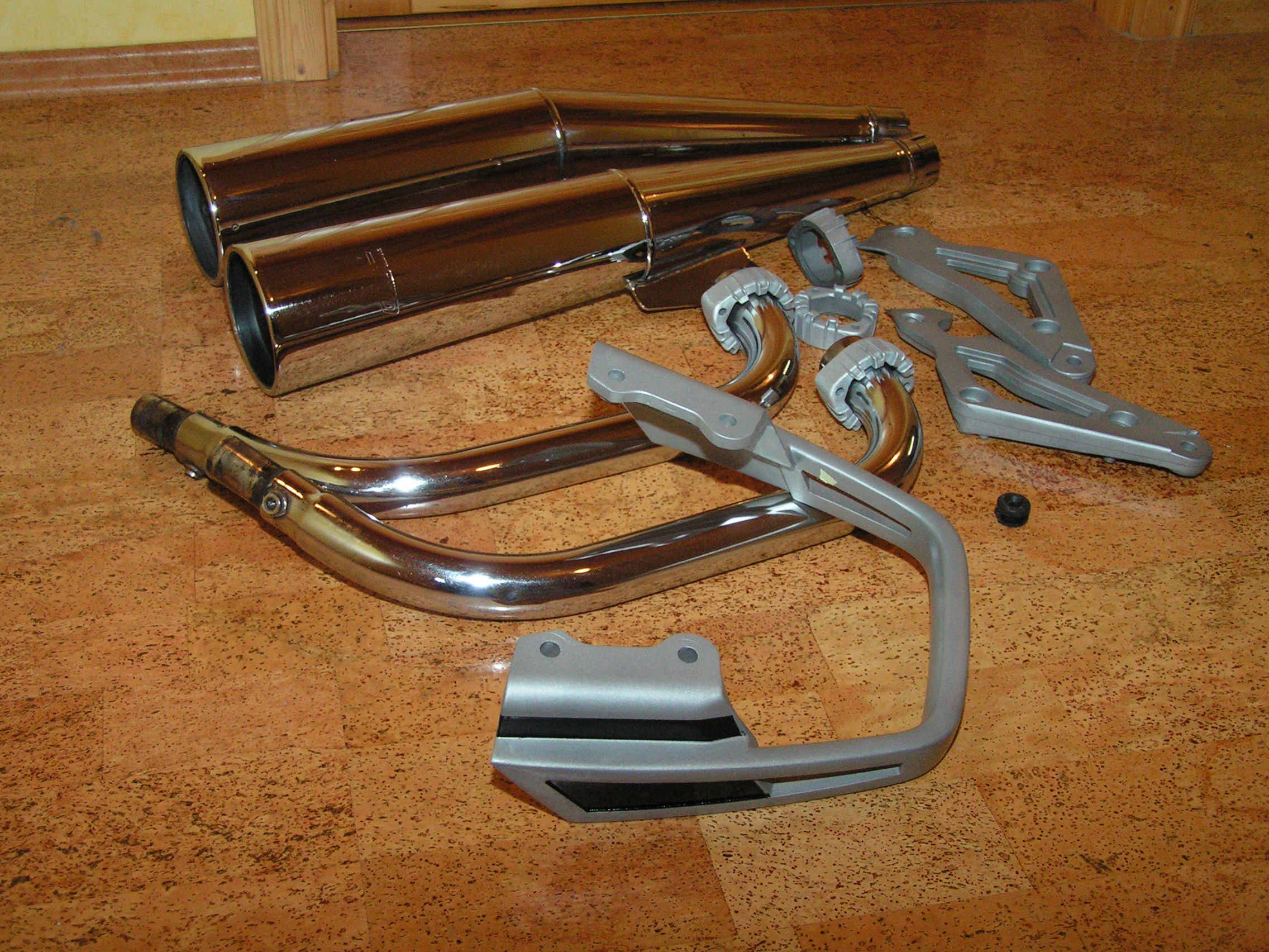

Hallo Ralf,
wie lange willst du denn da polieren?
Eine polierte Fläche wird wohl für Steinschlag am empfindlichsten sein.
Du könntest den Deckel auch Sandstrahlen, oder besser mit Glasperlen strahlen.
Das gibt dann eine schöne seidenmatte Oberfläche die du dann lackieren, pulvern, eloxieren, vernickeln oder einfach lassen kannst.
Ich habe einige Teile meines Oldtimers Glasperlengestrahlt und dann mit Klarlack lackiert.
Eigentlich wollte ich sie silber eloxieren lassen. Beim eloxieren wurden sie dann grau weil das Material dafür nicht gut war.
Schwarz einfärben nach dem Eloxieren wollte ich nicht also hab ich's wieder gestrahlt und Klarlack drauf gemacht.
Gruß Nobbi

Moin Nobbi,
ich denke Strahlen ist die beste Variante, glänzend passt nicht.
Danke für den Tipp.
Btw: Das mit dem Winter war eher ein Scherz, da macht so etwas eh keinen Spaß. Ggf. mal ein verregnetes Wochenende sinnvoll nutzen.

Sieht dann so aus und ist nicht sehr aufwendig.
