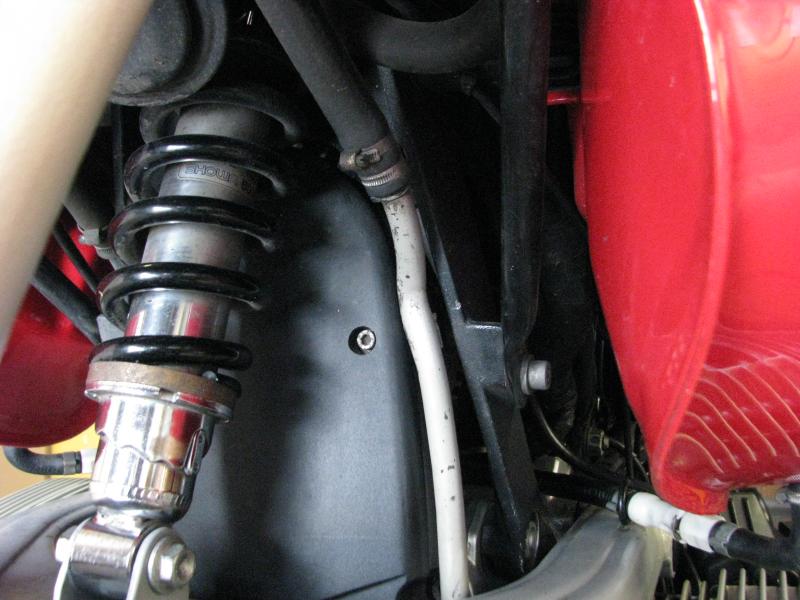

ich hab da mal eine Frage die in euren Augen wahrscheinlich banal ist, aber ich stehl sie trotzdem.Ich habe auf meinem Kälbchen(R1100GS) einen Adventure Tank (30l) montiert und der Verbindungsschlauch zwischen den beiden Tankhälften ist auch montiert.Meine Frage ist ob es normal ist das der Verbindungschlauch auf beiden Seiten am Telelever anliegt.Das heißt im unbelasteten zustand ist zwischen Schlauch und Telelever etwas Luft,aber wenn man das Fahrwerk beastet(beim draufsitzen bzw. fahren) liegt der Verbindungsschlauch an beiden Seiten am Telelever an. Soll das so normal sein. Ich habe den Schlauch in der Länge so bemessen wie er original war. Wenn man den Schlauch etwas länger macht könnte man diesen vielleicht an beiden Seiten etwas hochbinden, aber das ist ja so wohl von BMW nicht vorgesehen. Da ja viele einen grossen Tank montiert haben, hoffe ich mal auf ein paar antworten.Kann mir halt nicht wirklich vorstellen das das da anliegt, da es ja irgendwann mal durchgescheuert sein kann.

sollte es wirklich so sein das nur ich dieses Problem mit dem Verbindungschlauch habe oder sehe ich das zu eng und andere stört das nicht?

Mach dir kein Kopp das passt schon:) 1100/1150er sind in dem Bereich baugleich.Ich fahre seit Jahren so ähnlich rum ohne Probs:D

bau den mal unterhalb des Telelever vor die Abdeckung vom Limariemen..so wie es im Augenblick ist wird dir der Telelever die Leitungen klemmen oder sogar abreißen...

bist du schonmal voll durchgefedert vorne...dann dürften die schönen Kupplungen aber derbe einen auf den Semmel bekommen..besonders die linke in Fahrtrichtung..

Bin so etwa seit 70Tkm Unterwegs und habe in der Konstelation noch keine Kupplungen gebraucht:).Habe beim Einbau auf genügend Spielraum geachtet (Telelever) ohne FB durch gefedert/bewegt.Bascht scho:D

ok ok sieht schon schräg aus..bei mir sind auch die Wangen tiefer..geht gar nicht anders zu montieren bei mir ....wenn ich das so mach'n würde wie bei dir wäre mein Verbindungsschlauch ruckzug durch...oder sogar die Anschlüsse am Tank ausgerissen...

also, ich fahre auch einen 1150adv-tank, und es liegen
die schläuche auf dem telelever auf, seid ungefähr 55tkm.
bei der 1150`er adv ist es aber nicht so. keine ahnung,
aber dort ist es um einiges weiter auseinander. ja die
adv-modelle haben 2cm mehr federweg, aber es sind
mehr als 2cm. und abdrücke vom aufsetzen der schläuche
bei der adv sieht man auch nicht.
also keen kopp machen, weiterfahren und beobachten
mfg christian

Auch bei der GSA liegen die Schläuche auf.
Ich hab die rechte Seite mit einem Kabelbinder etwas hochgezogen und "gut war"

ist also doch so das dieser Schlauch nicht nur bei mir auf dem Telelever liegt.Also werde ich diese Sache erst mal beobachten und wenn notwendig etwas hochbinden.Danke für Eure Info.
